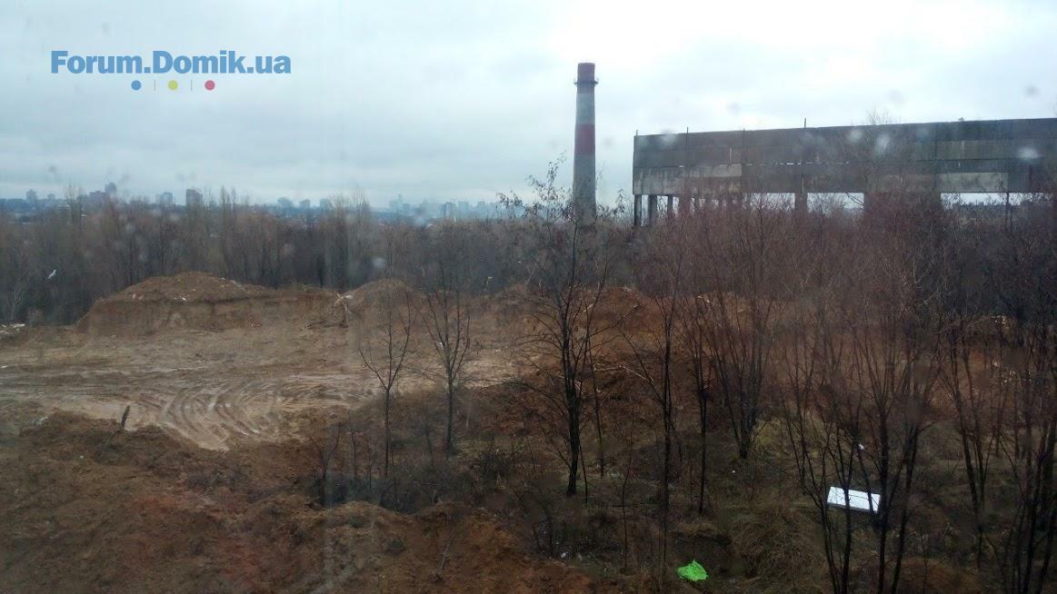

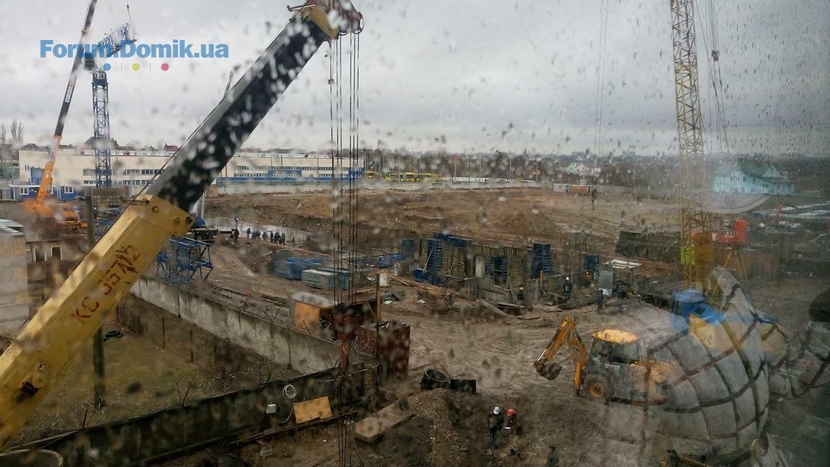

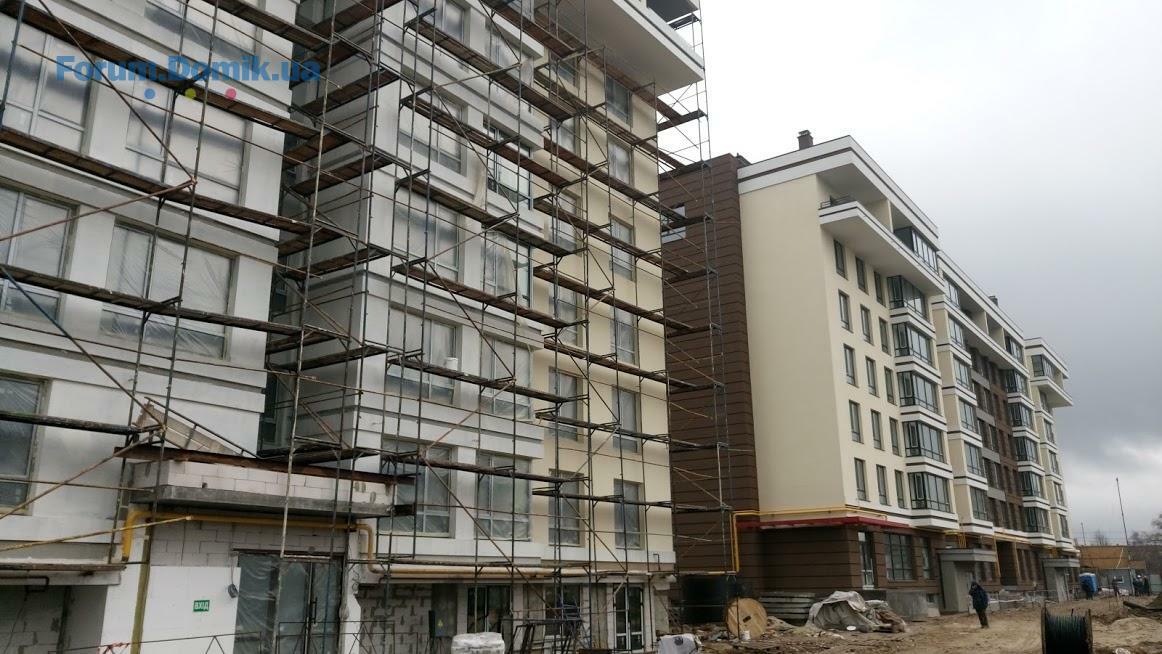

Были вчера на стройке. Работа идёт. Во втором доме начали делать отделку фасада.
На счет новой площадки за третьим домом - земля действительно куплена ЗИМом, пока берут пробы грунта, разравнивают территорию, что там будет говорят в ОП: "неизвестно пока что"(с) Это вид на эту площадку из второй секции 3 дома
напротив 4 дома уже началась стройка комплекса из нескольких домов, делают фундамент (сорри за качество фото, дождь шел)
