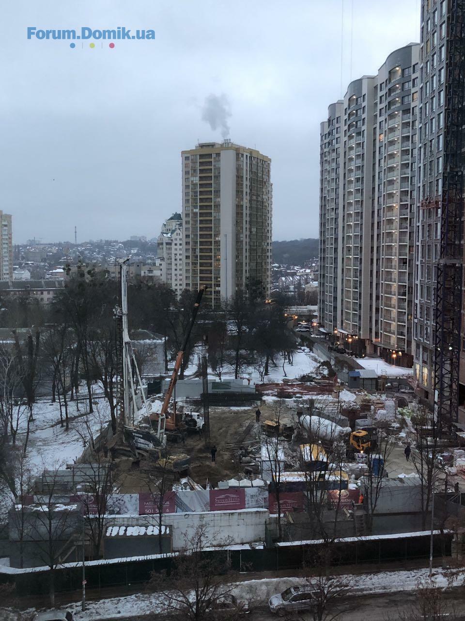

А что здесь планируется? Еще один дом? Или что?
Shalom
27
26 жовтня 2018
11 бер 2019 09:47
Самому стало интересно и поинтересовался в ОП, говорят что это двухэтажный частный медицинский центр предусмотренный генпланом. Какой именно - они еще не определились.
Инвестор с 4 этажа
Ис
28
09 березня 2016
15 квіт 2020 18:23
Уже достроили. И какой в итоге медицинский центр откроют?
