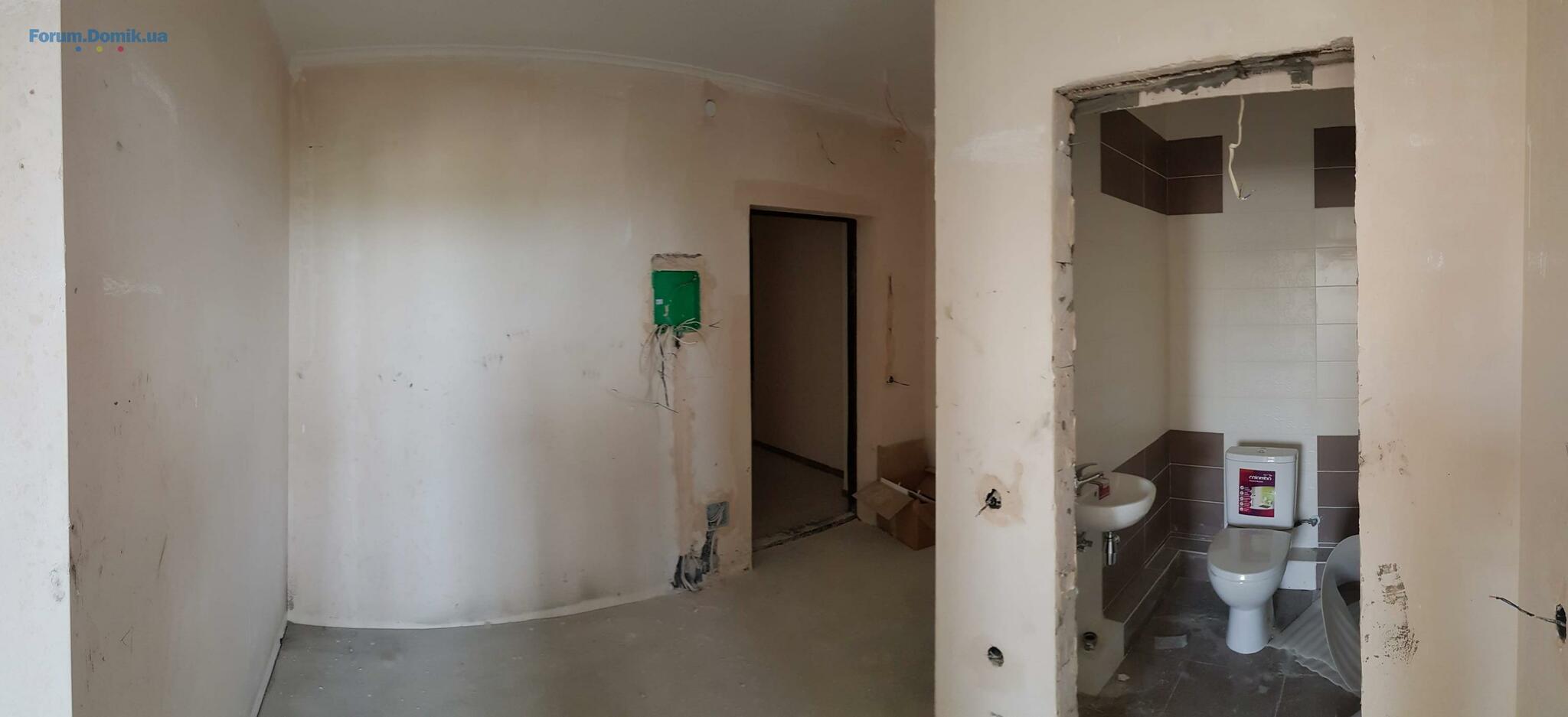

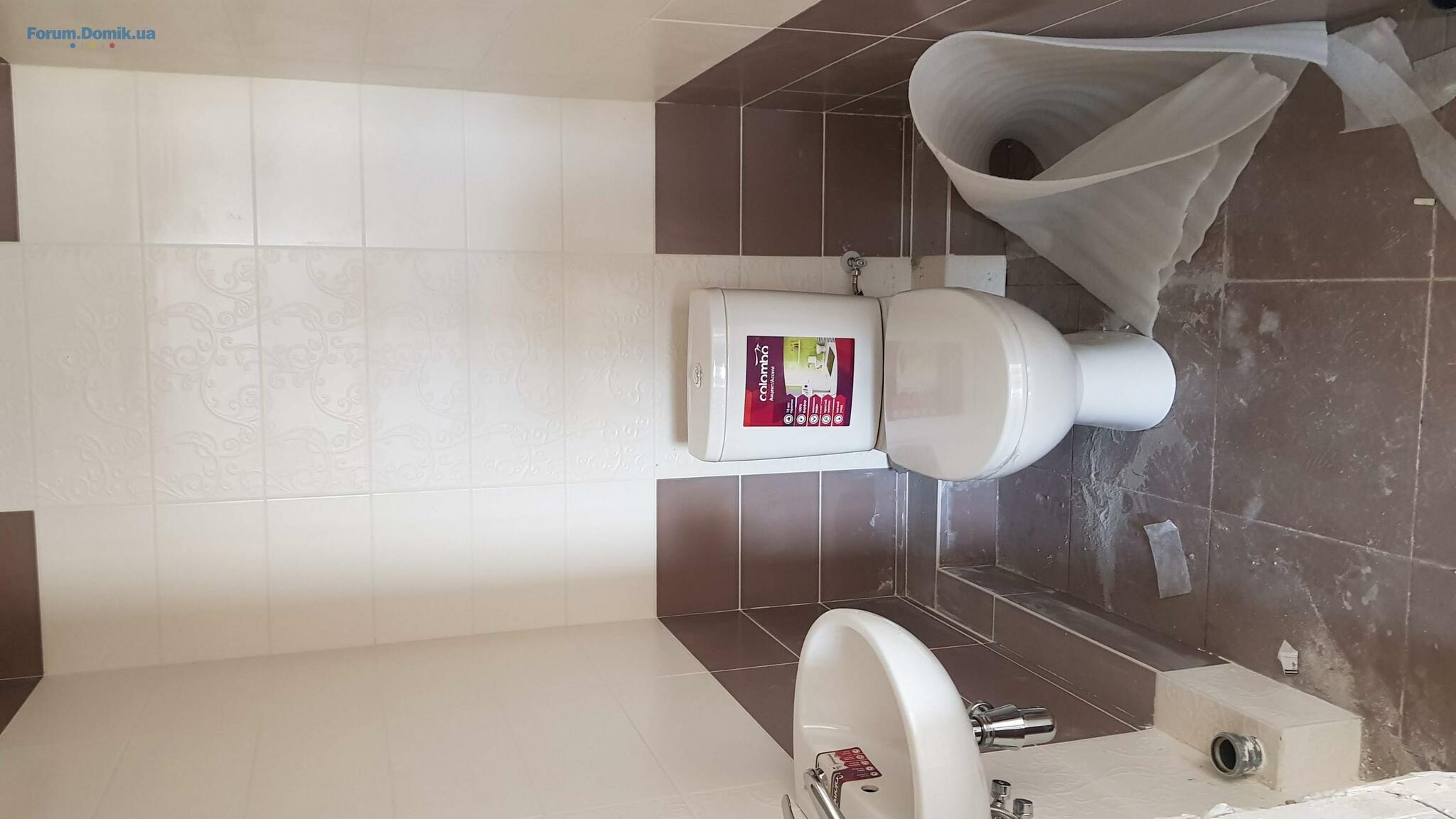

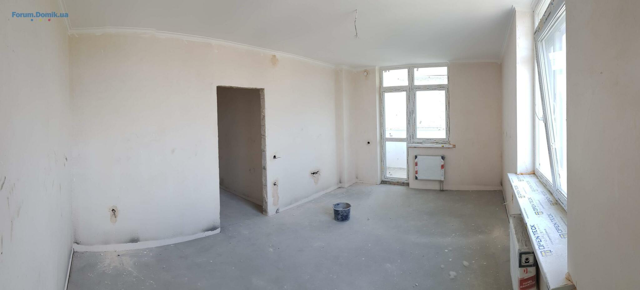

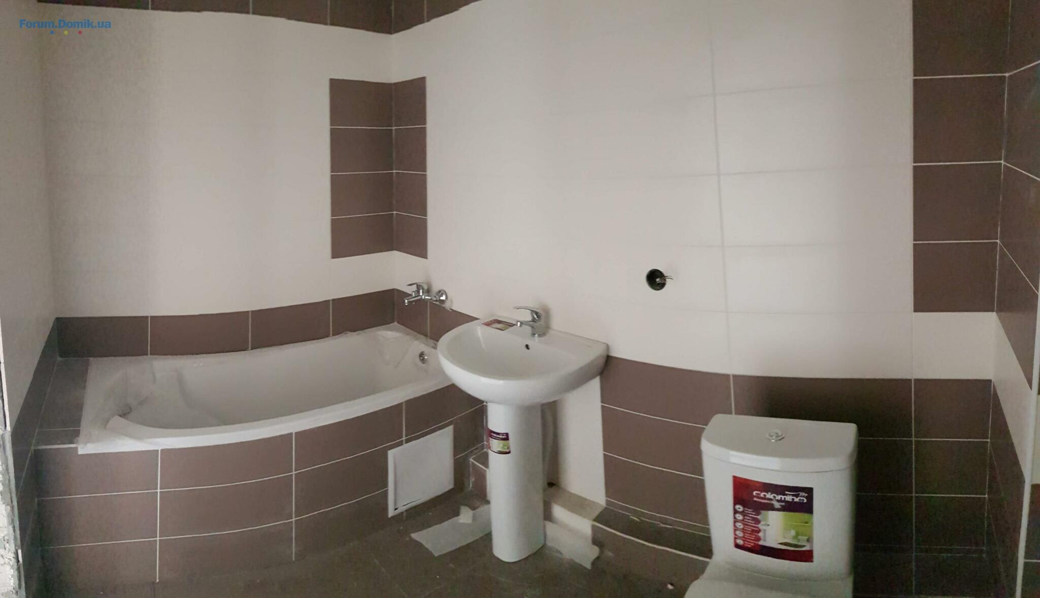

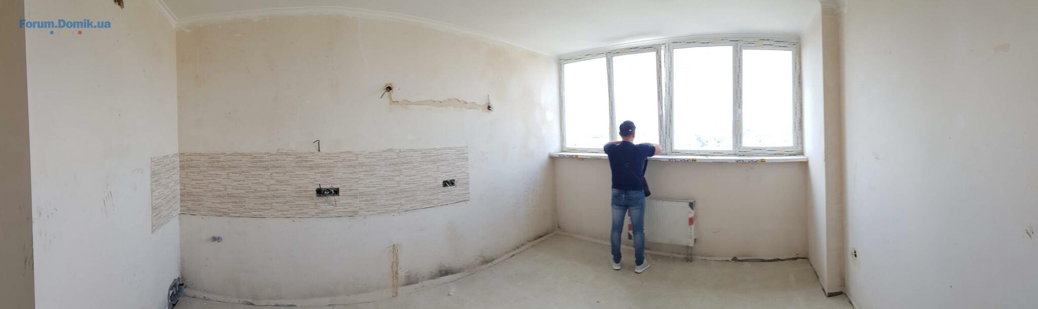

8 этаж 3-ка с ремонтом. Был сегодня у себя на «просмотре».
Изначально с прорабом договаривался на просмотр и он меня заверил что кв уже готова и можно смотреть, но де факто еще рановато. Батерие сняты, туалеты/умывальники не установлены, плитка в туалете не доложена, обои в кухне не везде поклеены, планки в дверных проемах так же не установлены.
Теперь кратко об обнаруженых дефектах
1) Багет комнатных дверей (рамка по периметру дверного прохода) прикреплен крововато, в некоторых местах через щель видно стенку, а в некоторых рамки просто выходят на пределы на 3-6 мм. Короче их нужно подпелить
2) Вырубка в ламинате под выход батарее, сделана не очень: Не заложен или плохо заложи вырез между стенкой и трубой, плюс в одном месте обдерлась облицовка в сторону комнаты
3) На балконе стенка запачкана какой-то черной краской или смолой и цефентом. Нужно помыть или скорее всего подкрасить
4) Так же на балконе швы в напольной плитке не замазаны
5) Некоторые резетки (одна если честно) не плотно сидять в стенах. Могут выдернуться вместе с вилокой.
6) В зале обои немного вздулись, так же видно что в районе резетки электрик отверткой промазал и зацепил обои (по характеру повреждений видно что случайно 😊 )
7) Шов между ванной и стеной не заделан
8) На плитке в ванной следы от краски
9) В ванной выход для подключения слива для стералки, частично заложен плиткой. Потом попробуй подключи так что бы не протикало
10) В туалете так же швы в напольной плитке не замазаны
11) Плесень: плесень в основных пораженных местах (зал и коридор) устраненна, но вот там где ее не много так и осталась ☹
12) На кухне на стенке (той что еще не поклеена), видны какие-то пятна не понятно это влага или просто такая фитча
13) Входная дверь: резиновая прокладка по периметру двери в одном месте отошла
Из хорошего:
• Простучали всю плитку – пустот не обнаружил.
• Ручки и механизмы всех окон и дверей работают хорошо
• На всякий случайн пригласил с собой на просмотр знакомого прораба-строителя с 30-ти летнем стажем работы. Его фидбэк, что ремонт довольно таки качестенно сделан, понятно что ест недочеты и недоделки, но они устраняються довольно легко
Воду, отопление и электирчество не проверял, хотя был к этому готов, даже заранее купил заглушки 😊

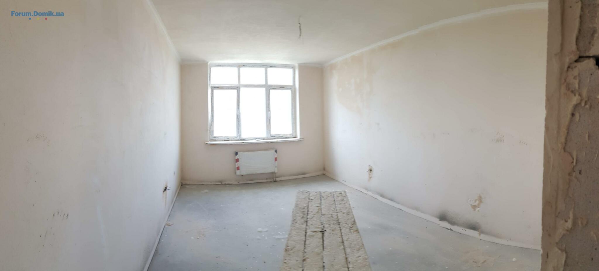

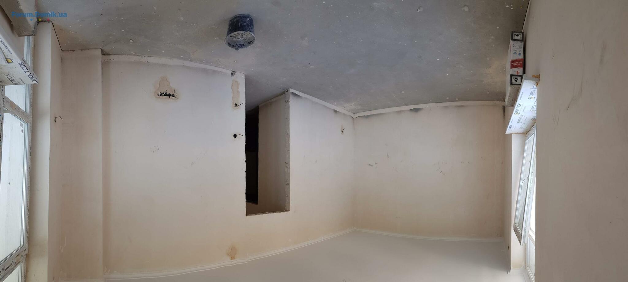

Привіт сусідам 3 9-го поверху. Вчора потрапив до всоєї квартири.
Ходили чутки про те що будуть запрошувати на перегляд з 20 червня. То зараз я в це не дуже вірю.
На кухні відсутня плитка на полу :-(.

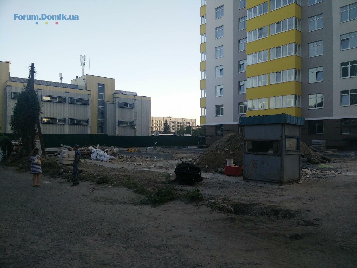

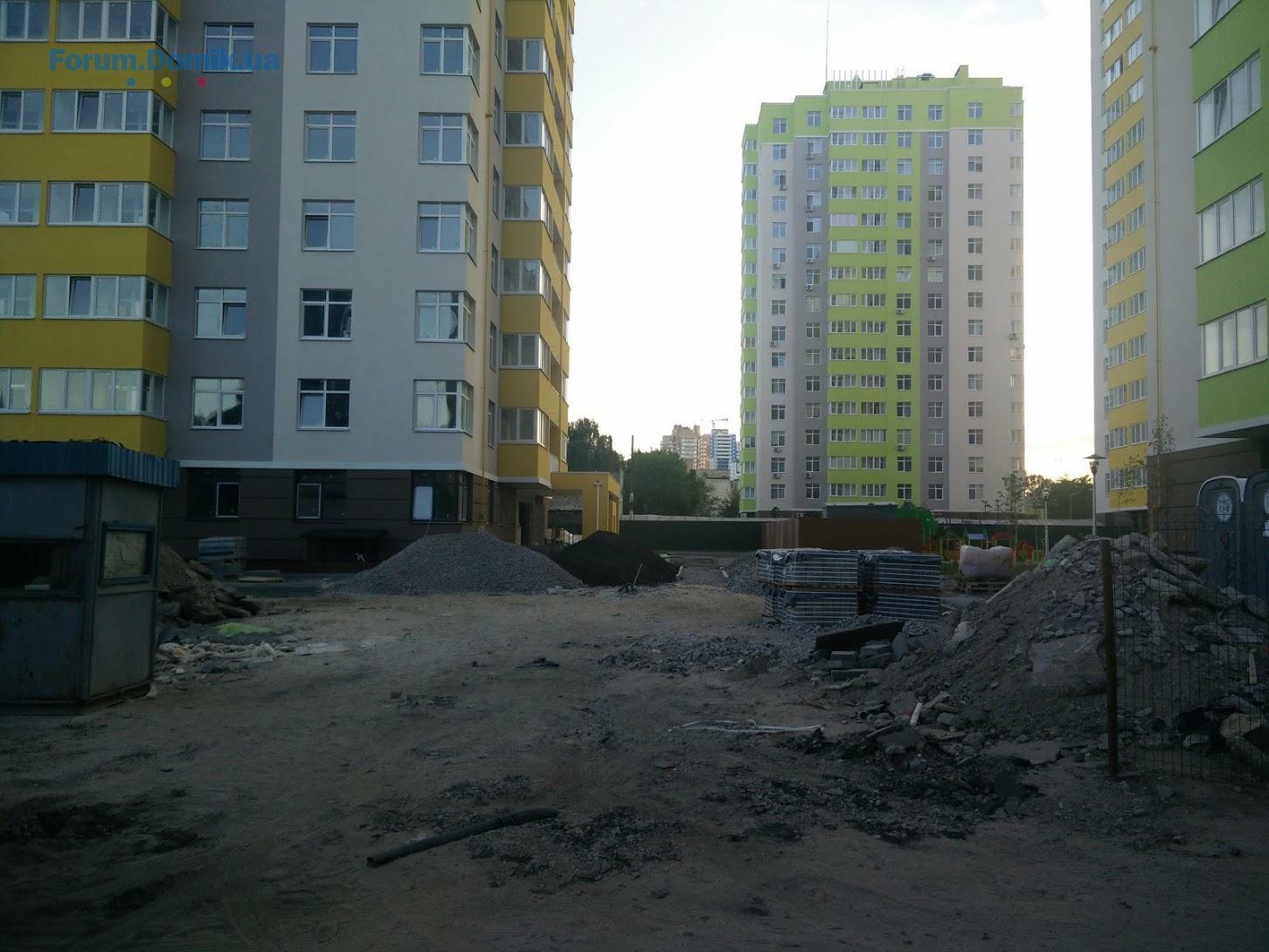

20 черв 2019 08:32
у 5-го дома убрали забор
ЗЫ: окна не менял)
