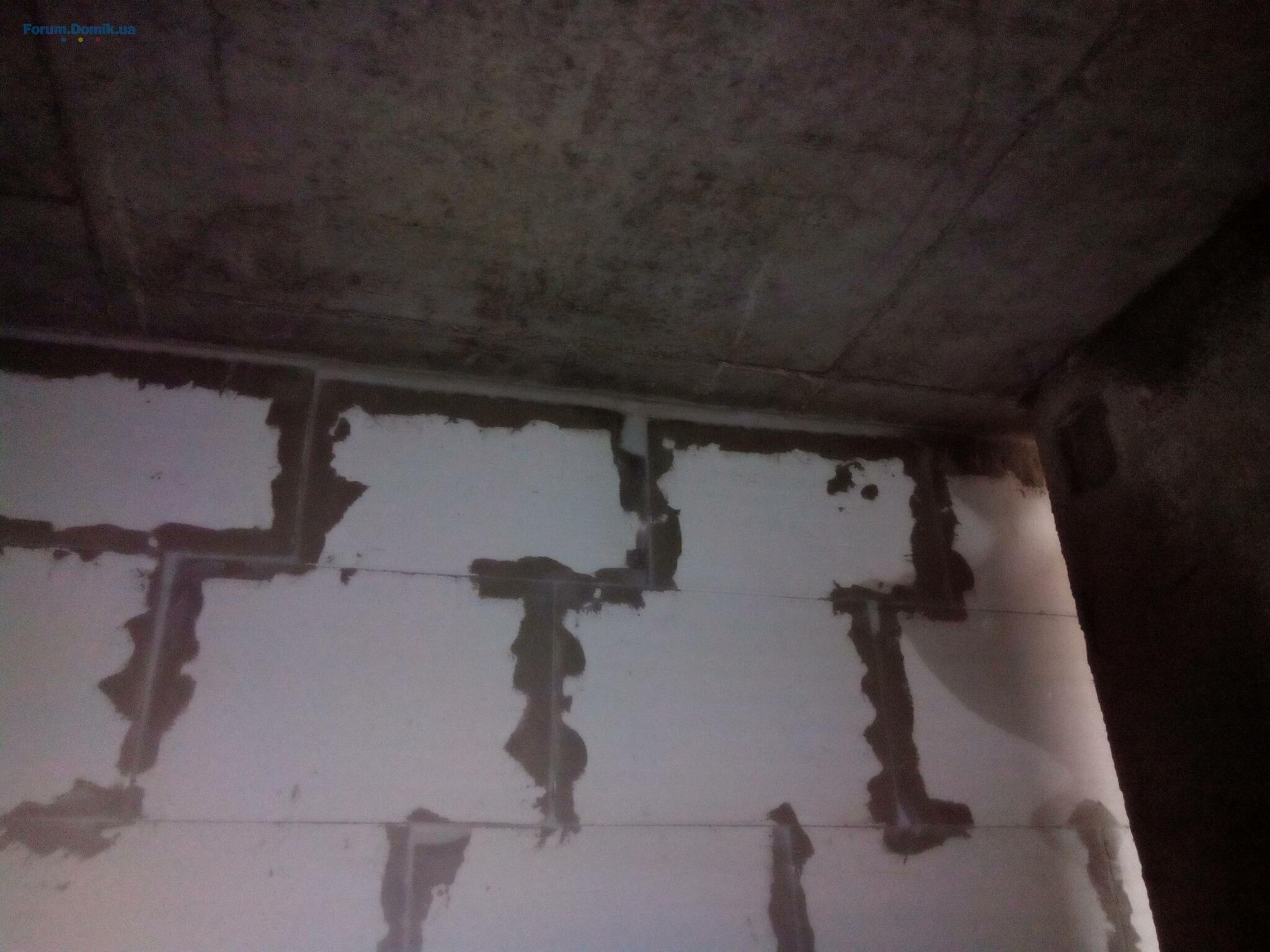

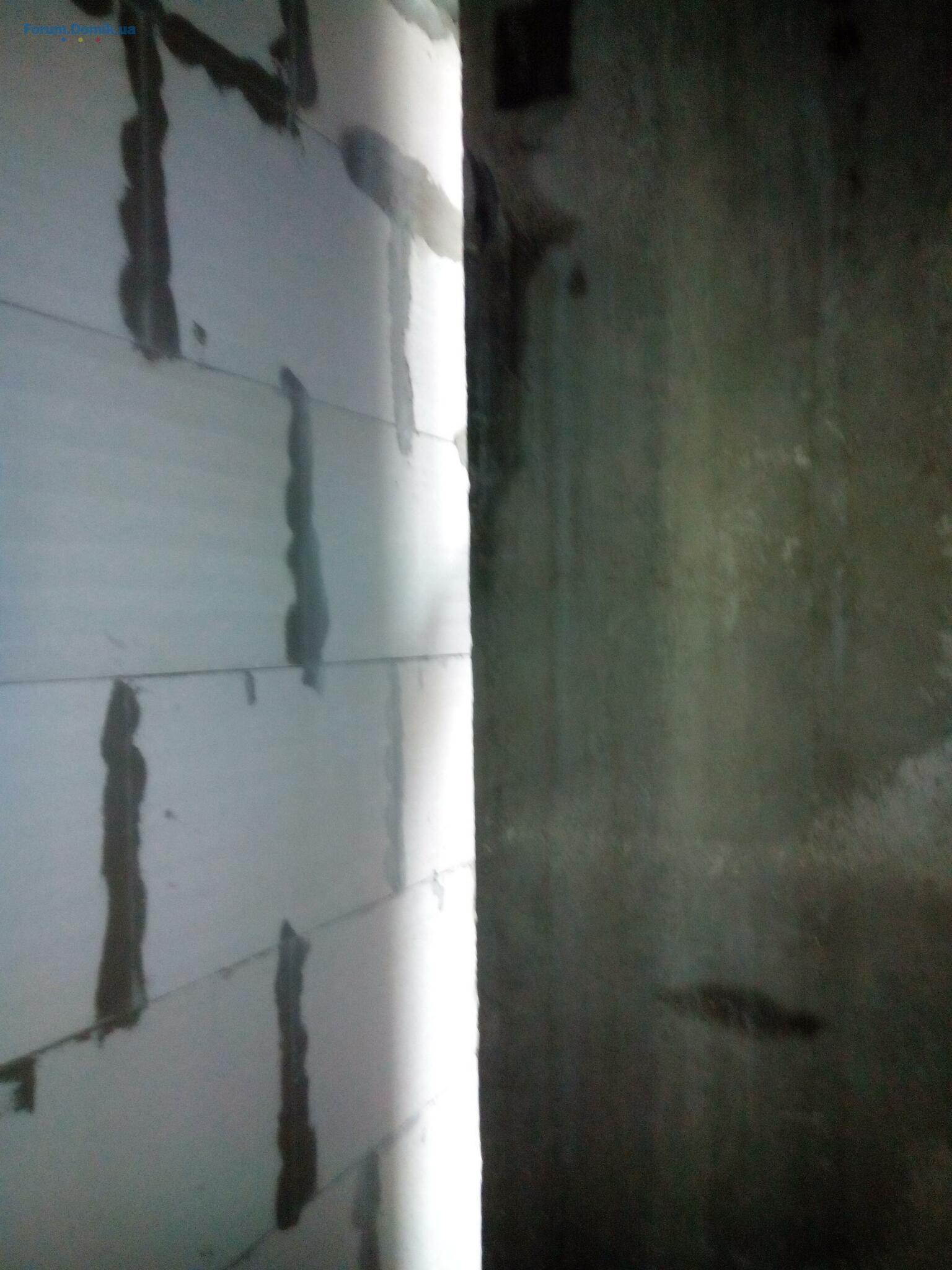

И ещё обращаю внимание всех на вентиляционные каналы, как с кухни, так и с с/у. Они должны быть пробиты. Басни о том что вы стукните 1раз молоточком и всё будет- не ведитесь. Они не так легко пробтиваються и при этом можно пробить не только сам канал, но и часть стены. Так что давайте приложим усилия, чтобы этот недочёт был исправлен застройщиком.
Проверка работоспособности вентиляции- это 1 из важных факторов при приёмке квартиры. А как проверить когда она замурована???
Так же непонятна недоделка- незаделанное пространсво в с/у между вентканалом и стеной. Считаю это тоже косяком застройщика.

в додатке эта часть стены на плане указана как стена, так что это есть суттевий недолик и невыполнение условий договора. про вентиляцию я вообще молчу, де факто ее нет (пока не пробиты дырки). А бетон там обычно такой что аж искры летят когда молотком бьешь.
