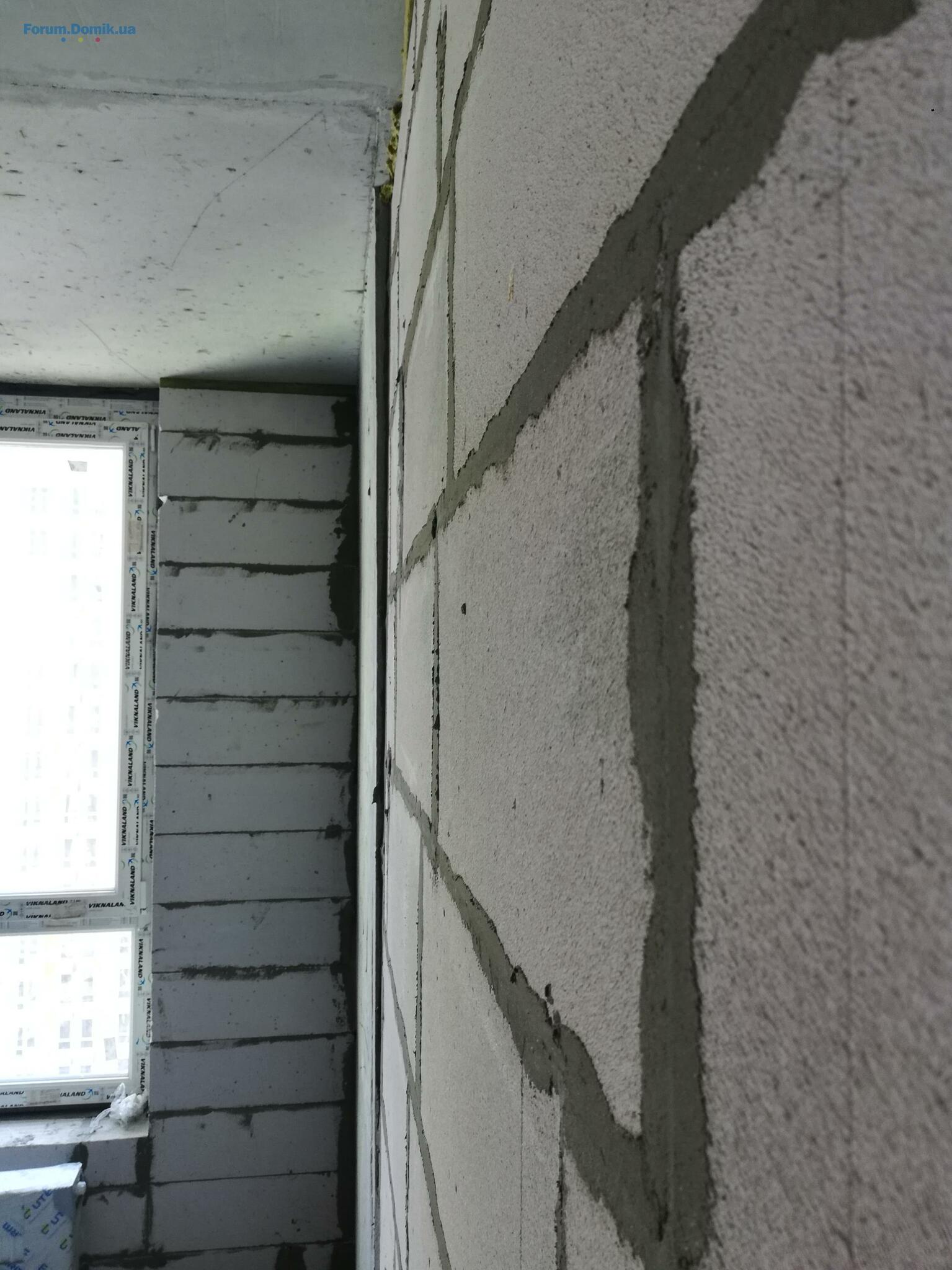

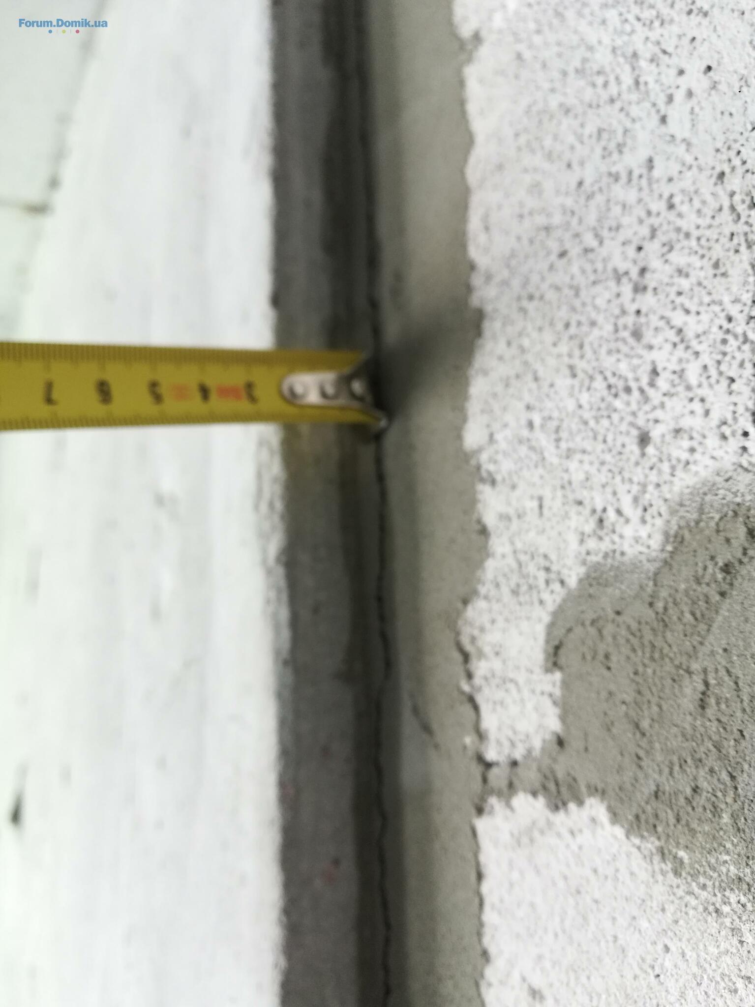

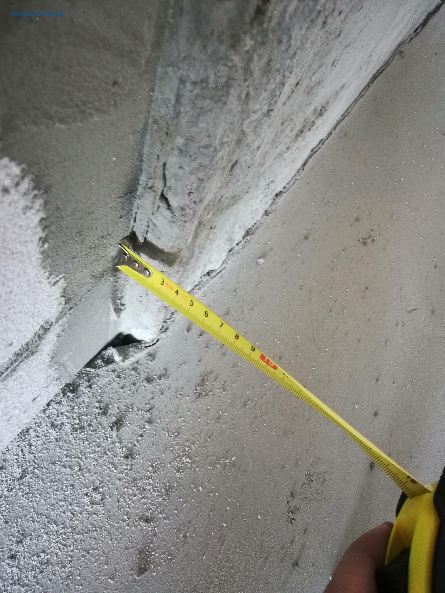

Были на просмотре квартиры в 4м доме. Огорчили стыки монолита с газоблоком на стенах. В некоторых местах монолит выступает на 2-3 см.
Отметили это в акте, но прораб говорит что это общая проблема всех домов и исправить врядли получится.
Кто-то уже сталкивался с подобным?

Мне порекомендовали разобрать и переложить внутренние стены. Согласился, не жалею. Эти допработы (1 день работы, несколько мешков клея) в результате съэкономили деньги и время на штукатурке стен "от строителей", стены были "завалены" на 3-4 см.

В 4 на прийомке были? или просто смотрели? Кстати не обратил внимание на этот момент.

Были на приёмке.
Насколько я намерял уровнем на телефоне, завалена монолитная колона, а не стена.

Это норм, у меня монолит потолка на 3 см завален в зале...хотя для несущей колоны 3 см многовато.
Судя по швам вашего пенобетона клея не пожалели, стыки промазали хорошо. У меня только пару мазков было снаружи.

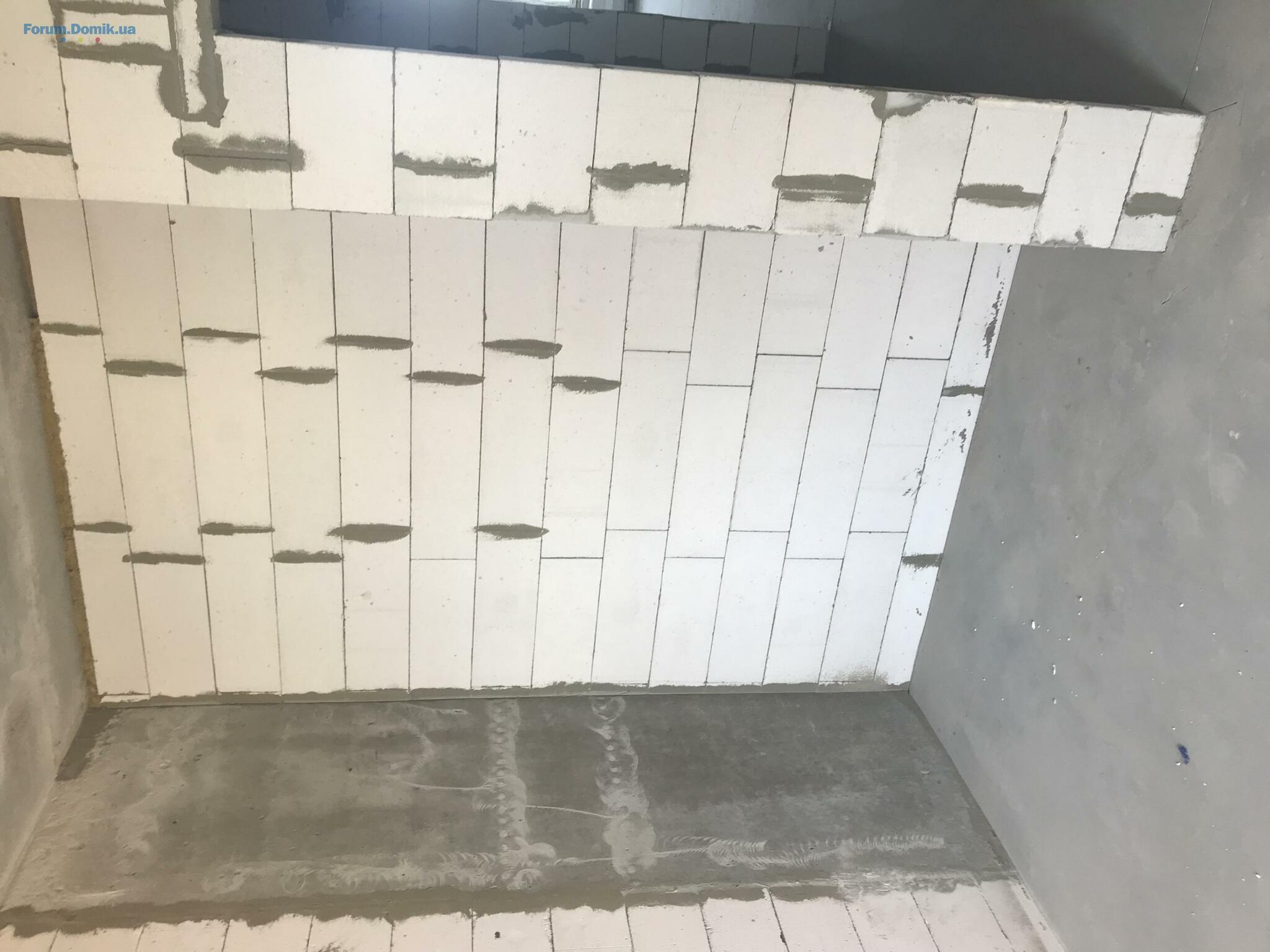

У меня были замечения по регулировке окон, стяжке а также заложенное газоблоком отверствие под вытяжку на кухне
Как по мне, кроме стен, ничего критичного.
Обещали исправить за 2 недели.
