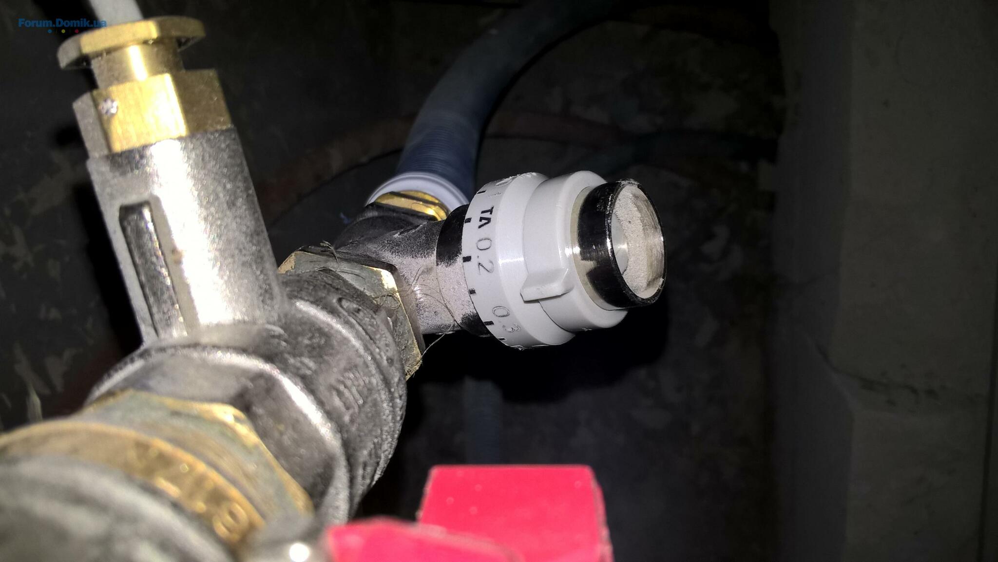

Цитата "petrenko2007":Мне кажется, что да. там эта красная головка крутится по кругу. Как проверить на максимуме или нет? И где смотреть - в квартире или щитке на этаже? Спасибо
Радиаторы в Вашем доме подключены снизу через т.н. бинокль. Снимите колпачки, и шестигранником №7 (не уверен) выкрутите вентили до упора. Если на термостатический клапан не установлена термостатическая головка, то полностью открутите крышку на клапане, она нужна для сохранения в целостности штока клапана, но может и перекрыть клапан, пока резьба целая.Температура подачи возле теплосчетчика и радиатора должна быть одинаковая. Сколько Гкал потребляете в час (месяц, сутки) ? Возможно, что нарушена гидравлика в системе отопления Вашей квартиры, засорен радиатор или трубопроводы. И сам клапан в радиаторе может быть неправильно установлен.
Красная головка должна стоять на N, при этом клапан полностью открыт. Вот тут фото и рядом обсуждения.
//forum.domik.ua/post1813607.html#p18136 07
В таком положении в 3А у меня было 18 градусов. Это без ремонта/штукатурки, так что часть стен продувается.
В шкуфу на обратке еще какой-то непонятный регулятор стоит. При запуске у меня отопления он оказался в положении, при которм батареи не грели вообще. Потом Александр его крутанул - и заработало. Что это за регулятор - пока руки не дошли разобраться. Фото прилагаю, возможно кто-то опознает сей девайс.
