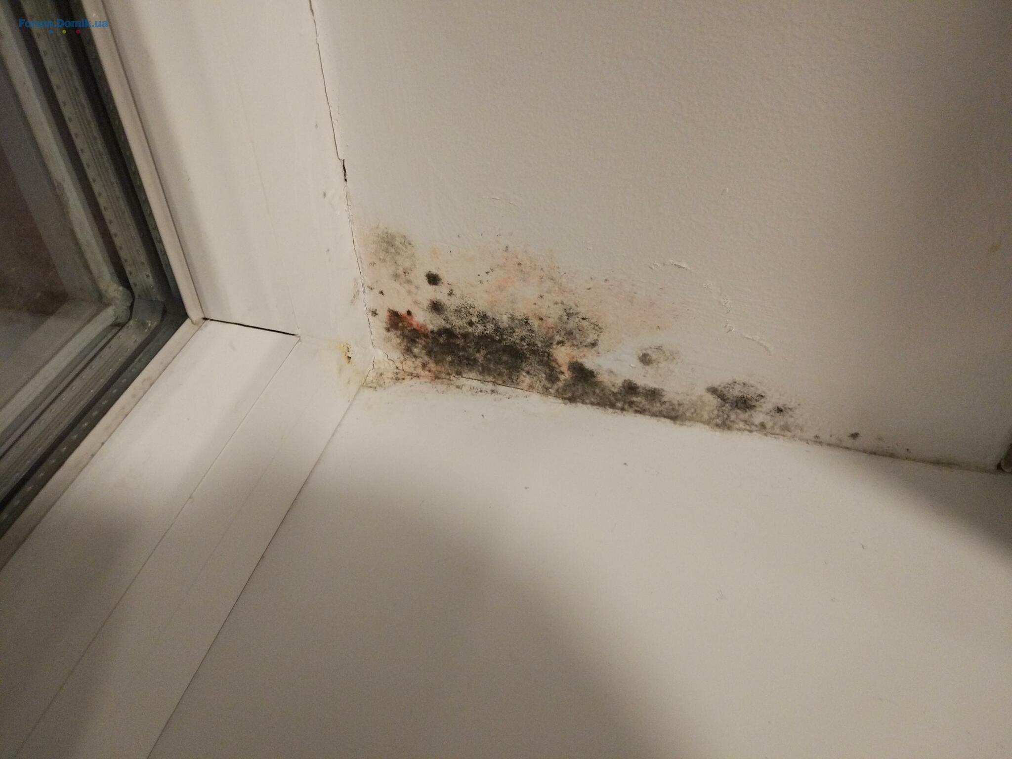

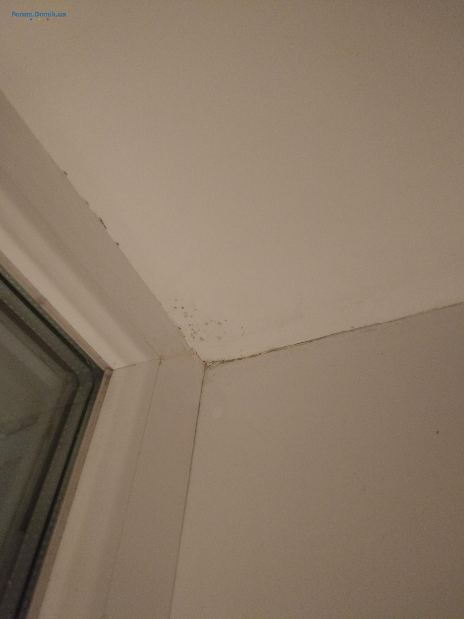

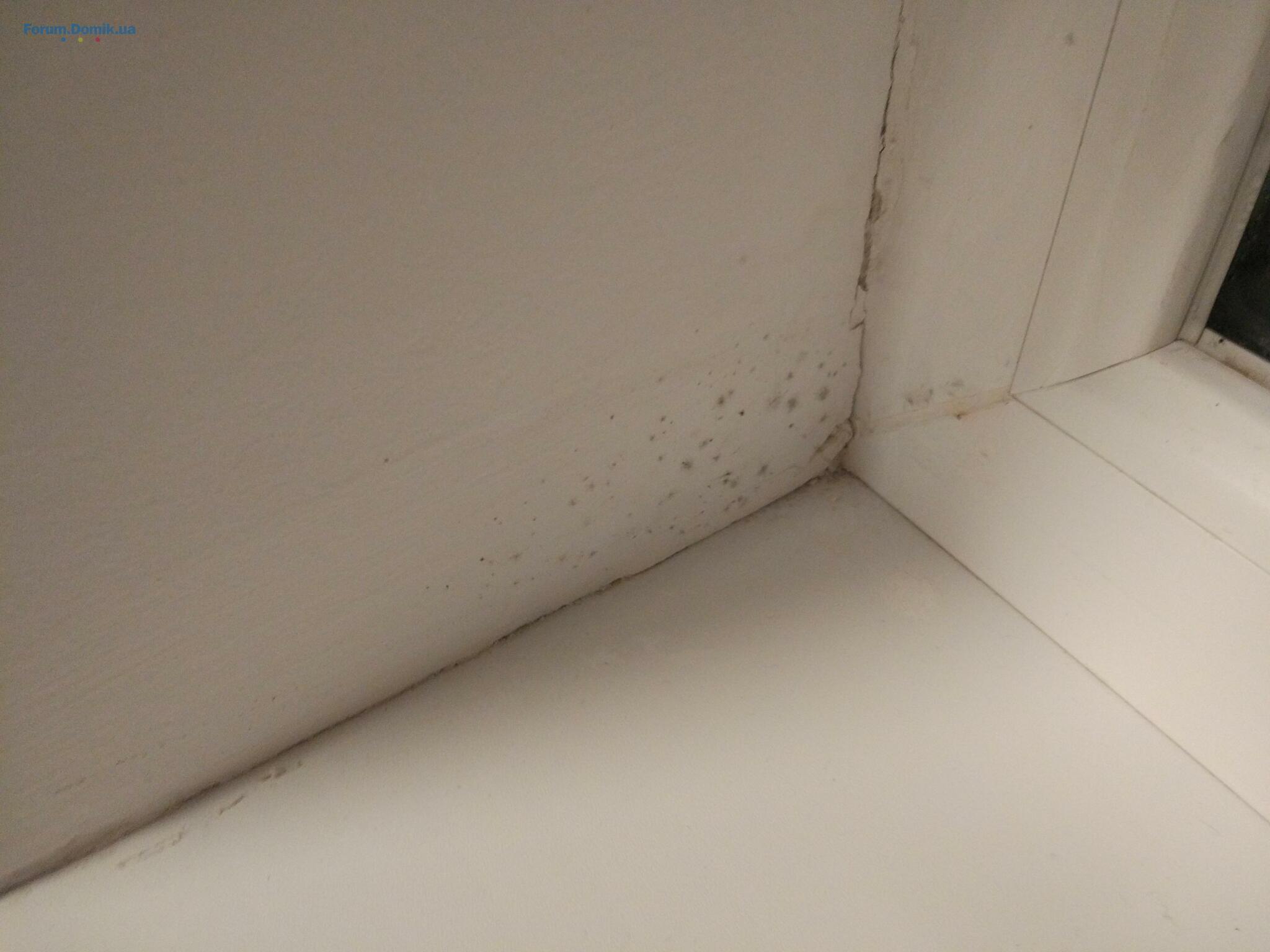

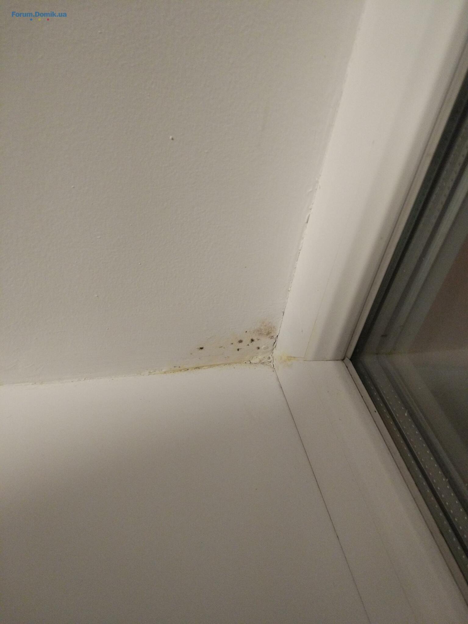

Хочу прокомментировать фотографии выложенные выше. Пластик имеет свойство расширяться и сужаться(зима лето) 1,6 мм. на метре погонном. Вследствие этого трещины в пене, а в случае 1 и 2-го дома где стены из газоблока, отслоение пены от газоблока. Советую всем до начала ремонта снять штукатурку с откосов в местах примыкания к окну, подпенить, обрезать, затем обработать материалом "стиз". Если почитать ГОСТы на монтаж окон то такая обработка необходима и снаружи, но... . Советую не как простой обыватель а человек занимающийся окнами с 2004года.
