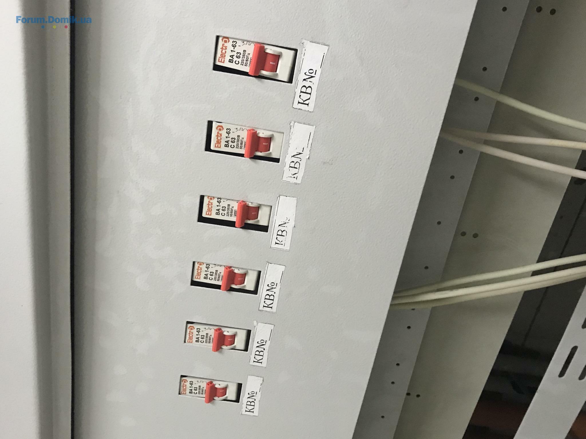

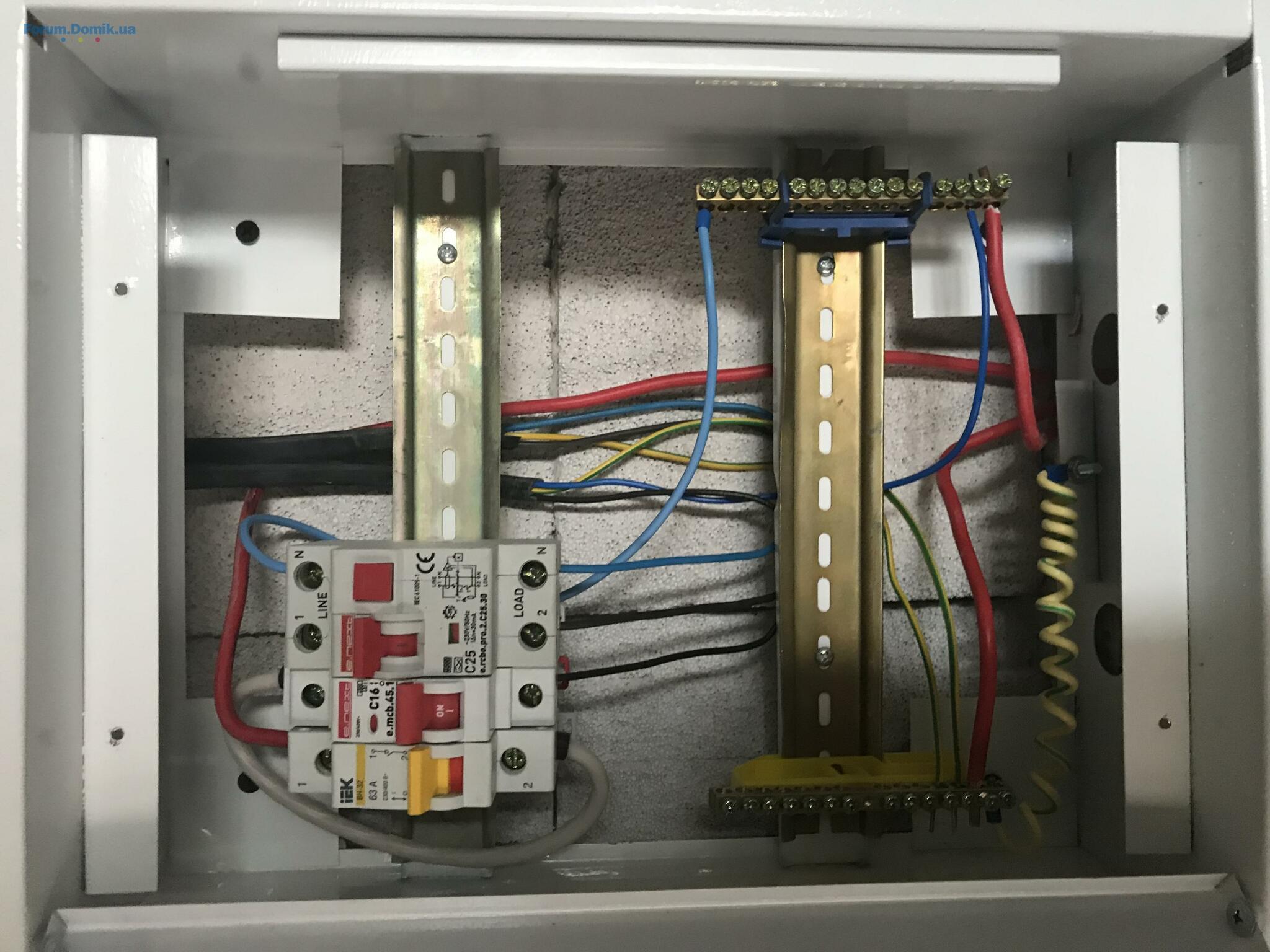

Цитата "Zir0":...вводные автоматы 63А печальный китай. ... Дорожки с плиткой местами просели и уже кое-где перекопаны для прокладки коммуникаций....и местами уже плитка на фасаде отвалилась.
Подскажите, печальный Китай нужно/можно менять? Насколько это плохо?

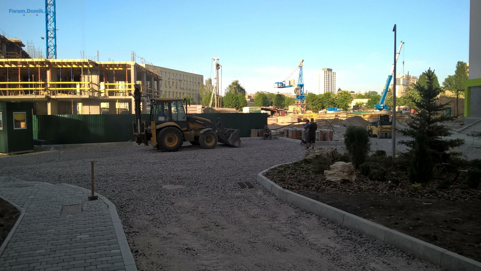

Дорожки с плиткой будут перекладывать - и в ОП сказали и прораб
Про отваливающуюся плитку и краску на козырьке парадного тоже говорил - пообещали исправить.
Я так понимаю, что дом должен ЖЕК принимать и в его интересах, чтоб все недоделки строителей были исправлены... или это я наивный?

Учитывая, что наш будущий ЖЕК - это карманная конторка Интергала, то мы все наивные если будем так думать
Скорее всего все косяки, что всплывут, уже будет доделываться за наш сет

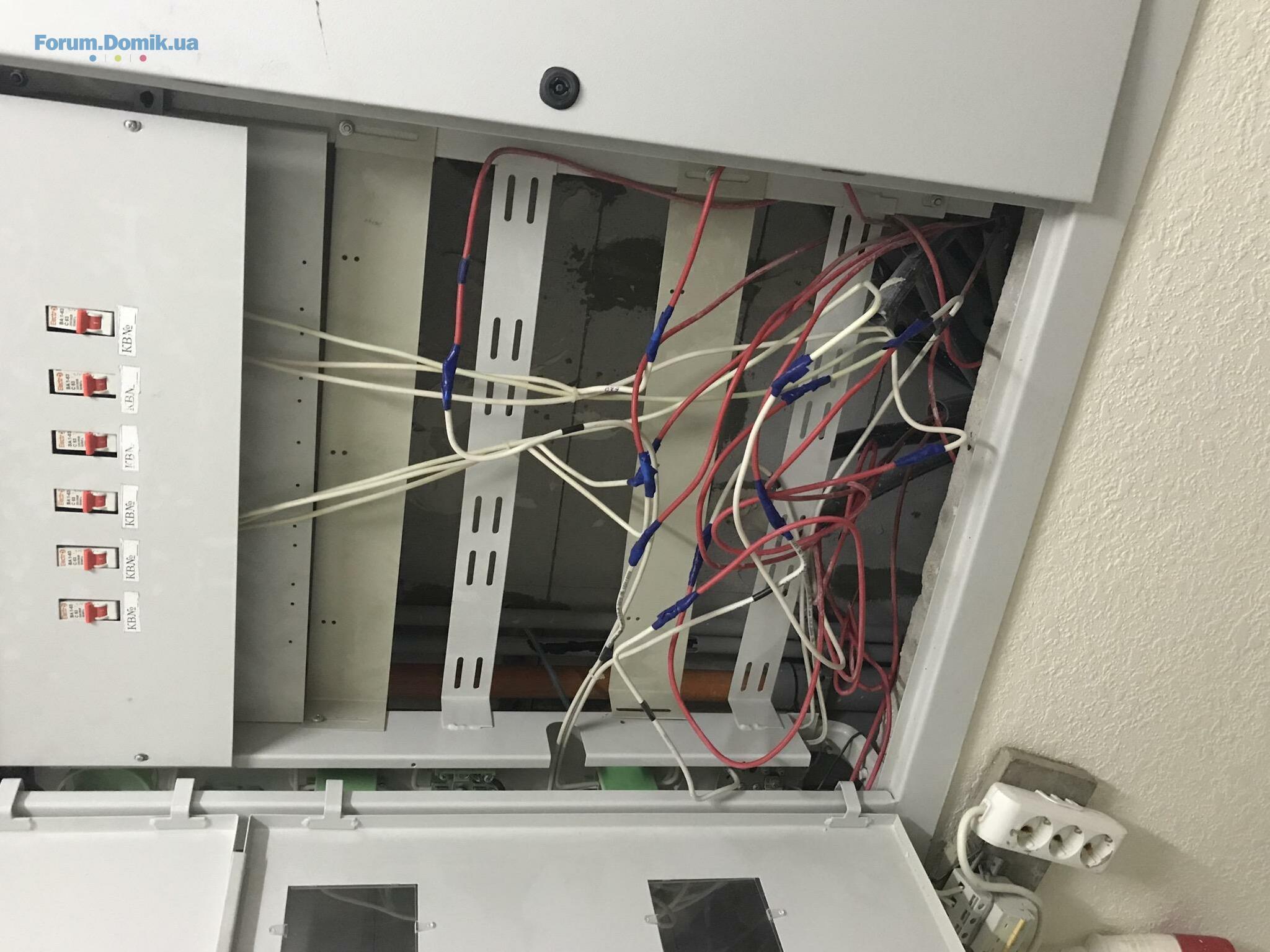

Все возможно поменять, но нужно снять напряжение в щитовой хз где она. Возможно на первое время работать будет. Обратите внимание что все провода в щитке одного цвета. У меня в квартиру заходит 3 красных провода (фаза, ноль, земля). Меня больше напрягает кабель 4 квадрата на мою 3к квартиру который возможно будет греться при работающем кондее, плите и допустим захочу постирать и чаю попить и кто-то помоет руки и включиться бойлер.
Автомат 43 грн стоит...
//electrocontrol.com.ua/avtomaticheskie- vyklyuchateli/electro/va-1-63
Если сечение кабеля всего 4мм то скорее кабель сгорит чем автомат 63А вырубится. На 63А сечение кабеля от 10мм должно быть. Гдето чтото не сходится. На варочную панель 4мм кабель тянут плюс нагрузка от осевещения и других силовых источников. Погуглите в интернете нормы сечения кабеля на силу тока.
На наши квартиры без газовой плиты кабель должен быть 10-16 мм или трехфазный ввод.
Это только про автомат. Все остальное каждый сделает по своим потребностям. Вводной кабель кому-то может оказаться слабоват. Тут нужно знать возможность его замены или усиления.
. 10/16мм это очень много.гараздо важнее качество самого кабеля(количество и качество меди).если стабильно в в сети 220-230в.то хватит и 25ти амперного качественного автомата.на 10 кВт и кабеля 6мм медного.а все остальное каждый должен рассчитать по бытовым приборам.но брать стройным запасом не советую.пожароопасно.Цитата "Alien3d":Не стоит переживать?
Начал искать и обнаружил в интернетах, что : "Наиболее подходящий вариант медного кабеля для варочной поверхности в однофазной сети согласно таблице – 6мм.кв, так как он выдерживает ток в 40А" для варочной поверхности 7000-8000Вт.(это средняя бытовая)
А из сообщений выше видно, что в квартиру заводят 4мм.кв. !
Означает ли это, что электро-плиту ставить опасно, а газа нет ?
Не говоря уже о том, что вместе с плитой хочется включить одновременно еще что-то...
Или пока рано паниковать ?
допустим это всё-таки 4мм2. Так уж и быть я прокину от щитка 10мм2 к себе в квартиру. Интересно что у них в в щиток тогда приходит.
В ОП сказали, что домА к канализации подключены по временной схеме. Корзины могут вешать и после допуска, как и покраску поправлять. На следующей неделе начнут асфальтировать. Так что 15е выглядит все более правдоподобным.
Торопятся все порешать с городом до летних каникул, и на 30е сентября смотрят с оптимизмом. Держим кулаки
Кулачки держим! Спасибо за свежие фотографии с объекта!👍
Цитата "Zir0":Все возможно поменять, но нужно снять напряжение в щитовой хз где она. Возможно на первое время работать будет. Обратите внимание что все провода в щитке одного цвета. У меня в квартиру заходит 3 красных провода (фаза, ноль, земля). Меня больше напрягает кабель 4 квадрата на мою 3к квартиру который возможно будет греться при работающем кондее, плите и допустим захочу постирать и чаю попить и кто-то помоет руки и включиться бойлер.
Кабель будет ограничен номиналом автомата и перегреваться не будет, он просто выключится если будет превышена нагрузка.
Не хочу холиварить. Нужно чтобы кто-то промерял или прочитал маркировку на жиле вводного провода, потом делать выводы. Но если там 4мм2 и автомат 64А ничего там не будет работать как вы пишите. Советую посмотреть или другое похожее видео, взять каталог шнайдера и посмотрет таблички и графики которые в видео приводятся. https://youtu.be/YK6f4Imfh0E

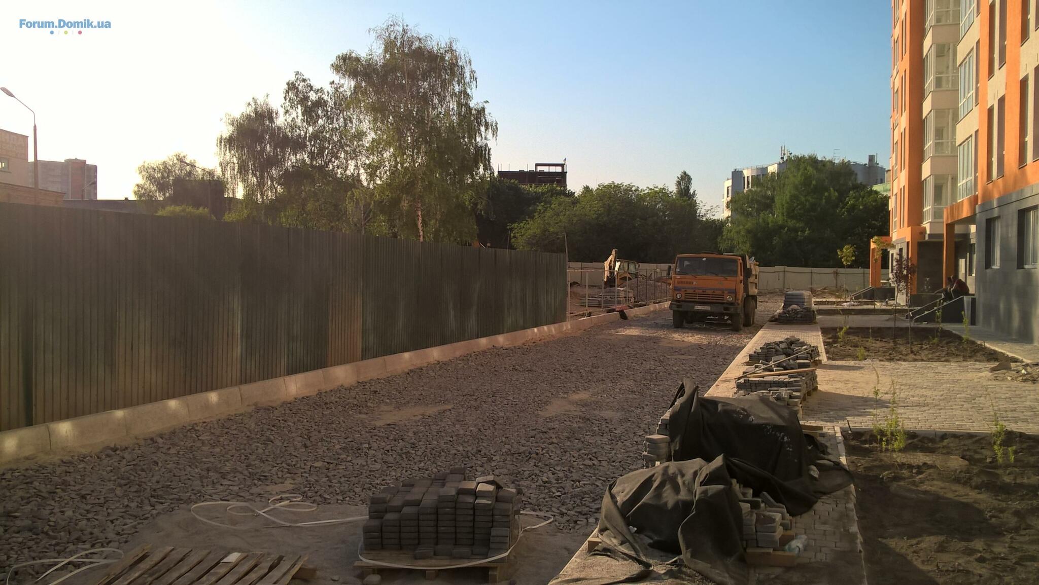

Цитата "sa123":...На следующей неделе начнут асфальтировать. Так что 15е выглядит все более правдоподобным.
Начали асфальтировать, как и обещали
