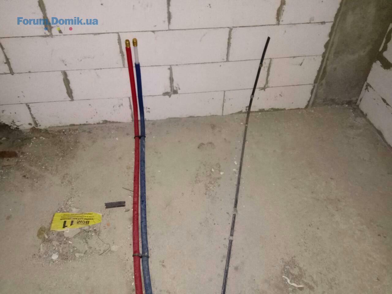

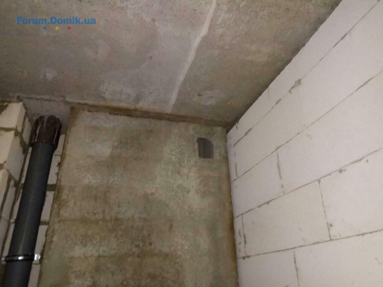

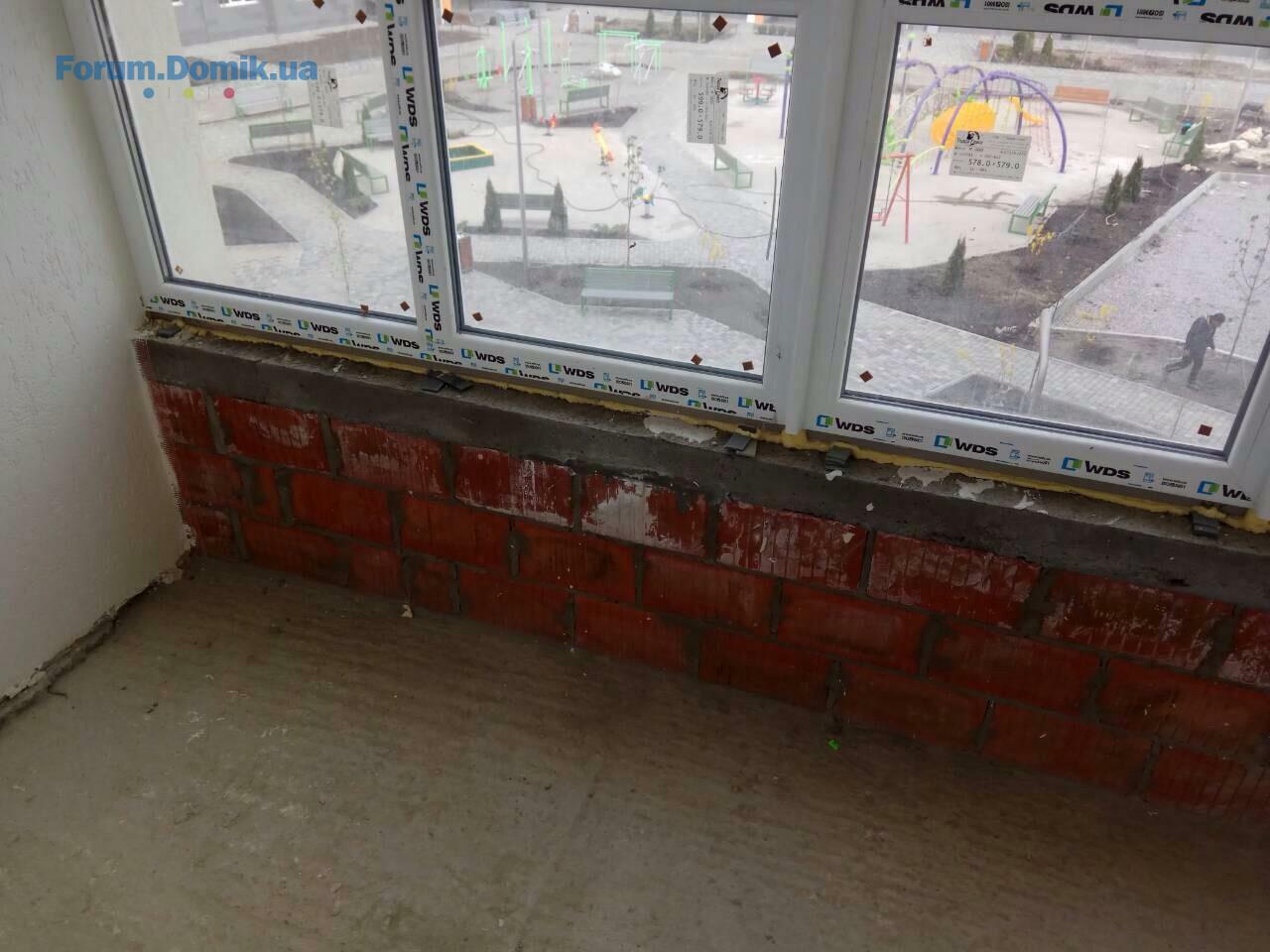

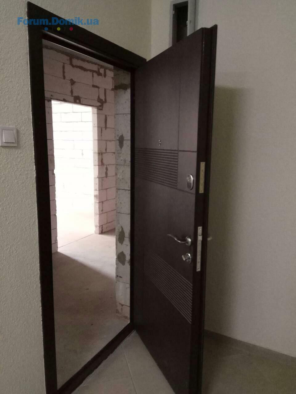

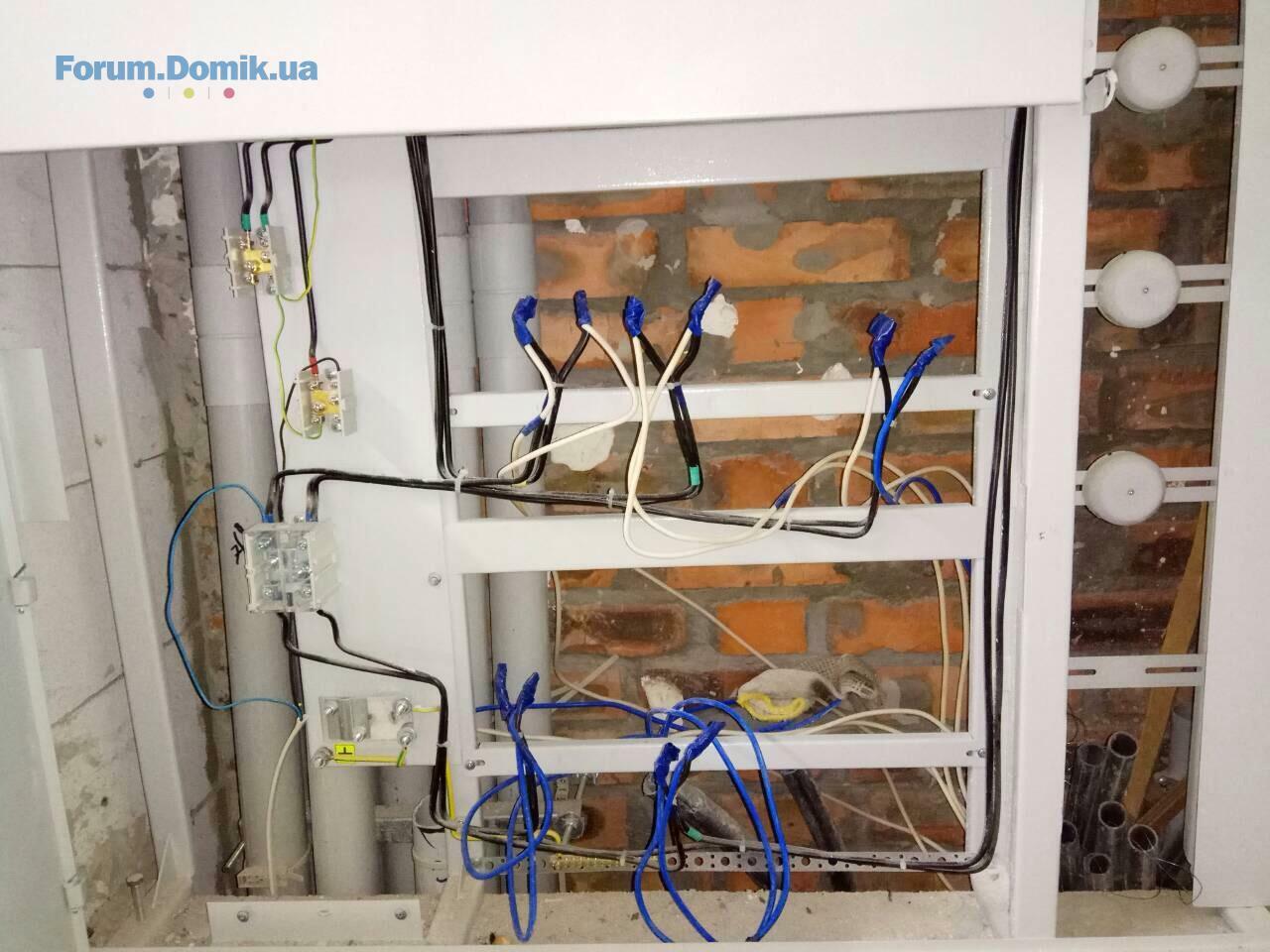

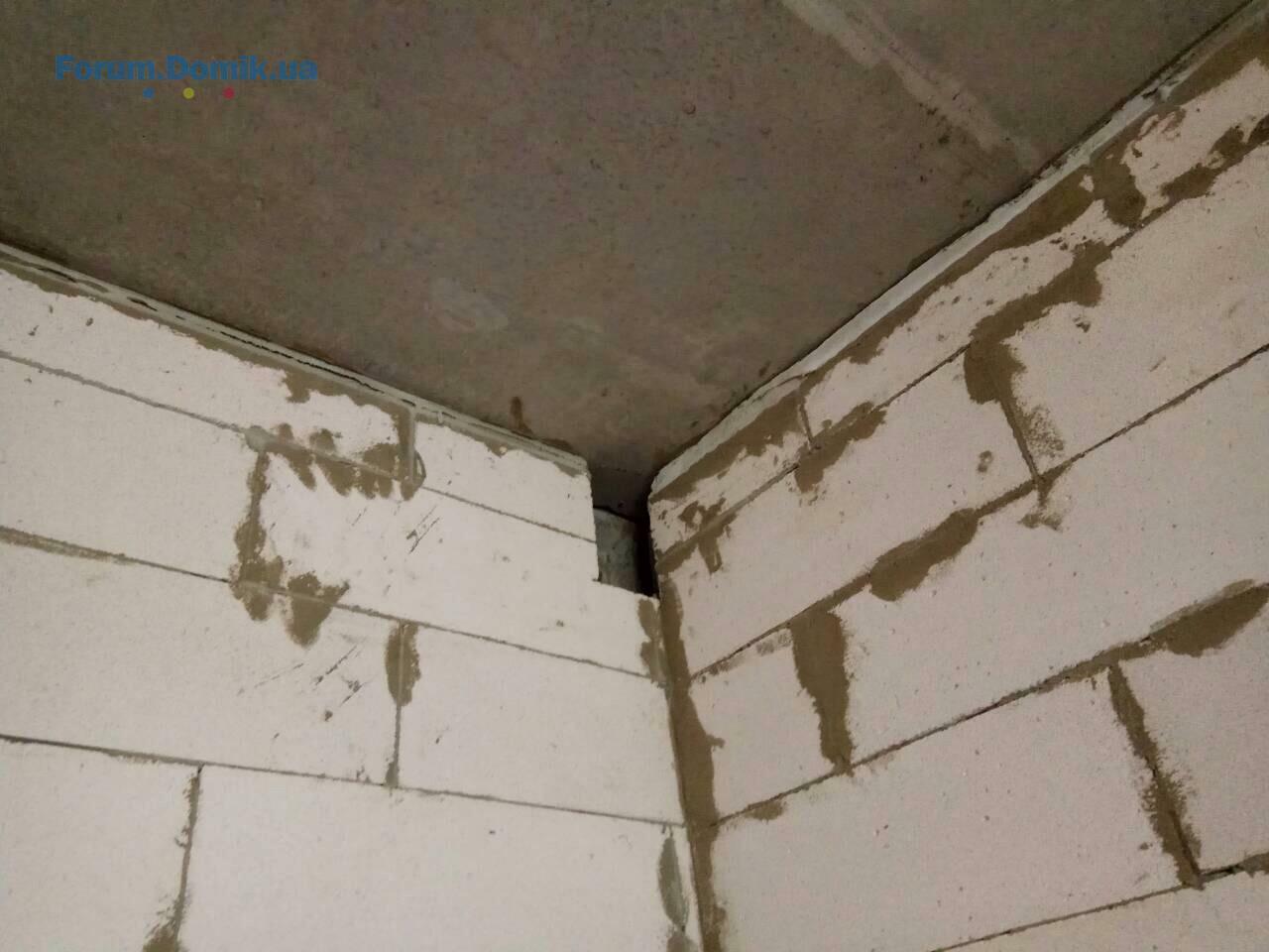

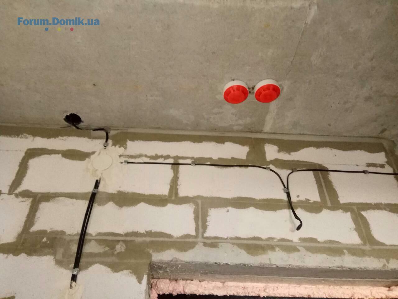

Небольшой отчёт по результатам подписания Акта:
Спасибо всем, кто отписался и обратил внимание на косяки и недоработки - они реально помогли:
Акт стандартный (приложение к основному Акту, который мы будем подписывать с ЖЕКом - конец мая- начало июня, по словам ОП)
1. Общестроительные работы - все ок, стены есть, ровные, иногдя кирпич торчит на пару мм
), потолок гладкий шлифованный, пол со стяжкой и пленкой шумоизоляционной.

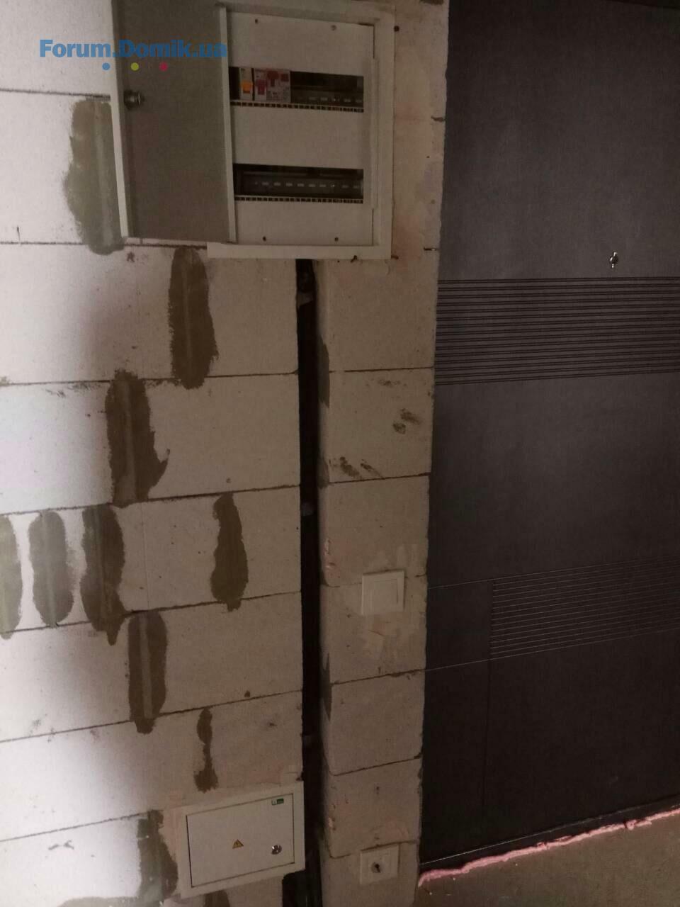

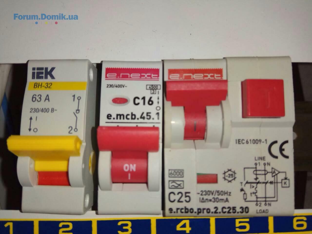

2. Электротехнические работы. Разводка есть, короб есть, свет есть, но счётчиков нет, пожтому не принимайте эти работы

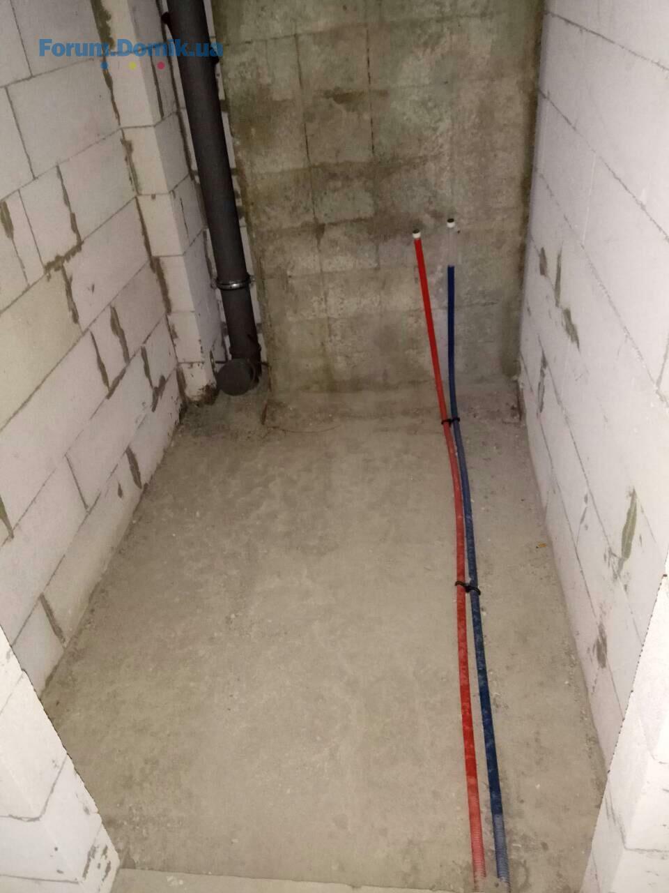

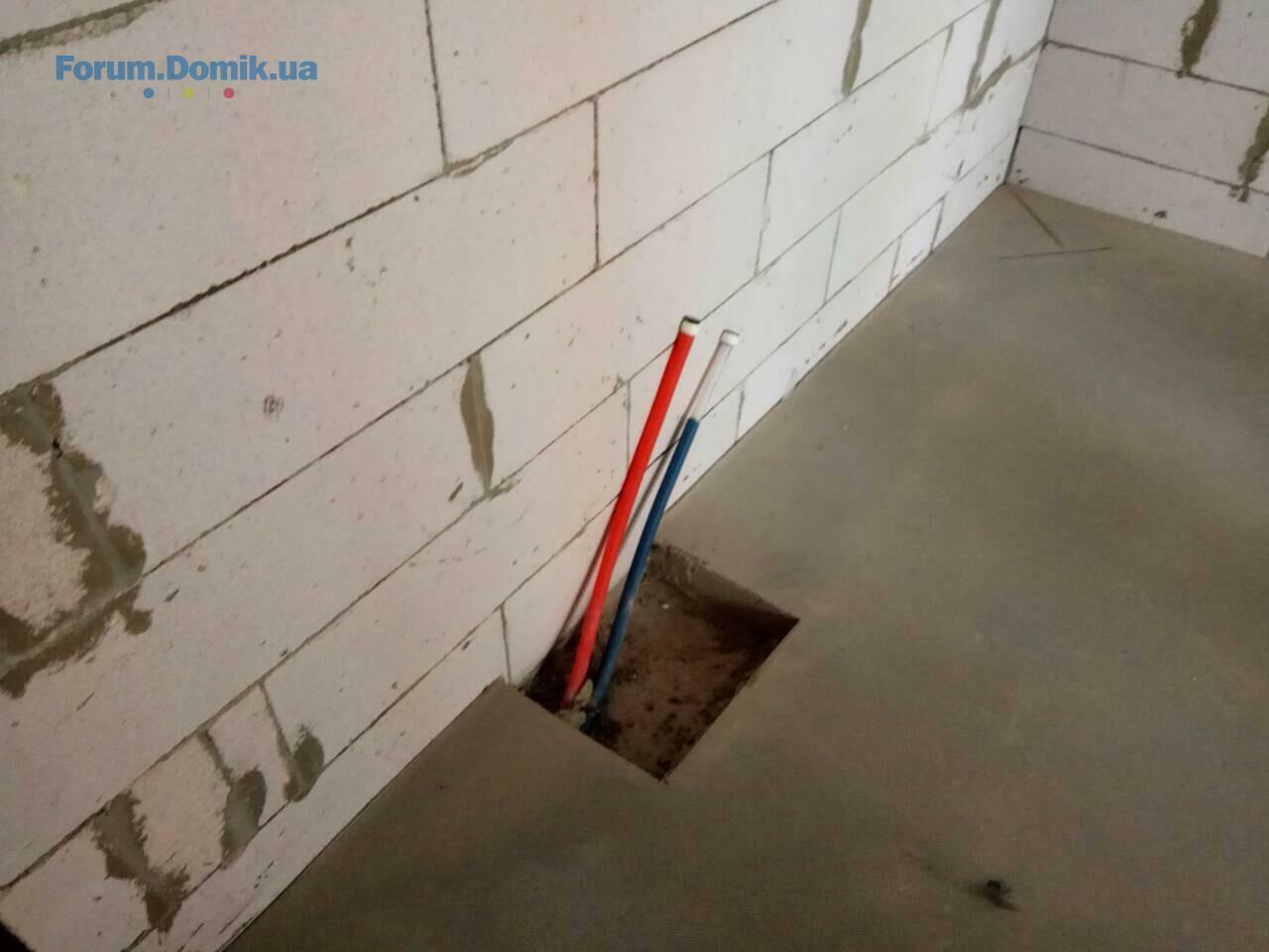

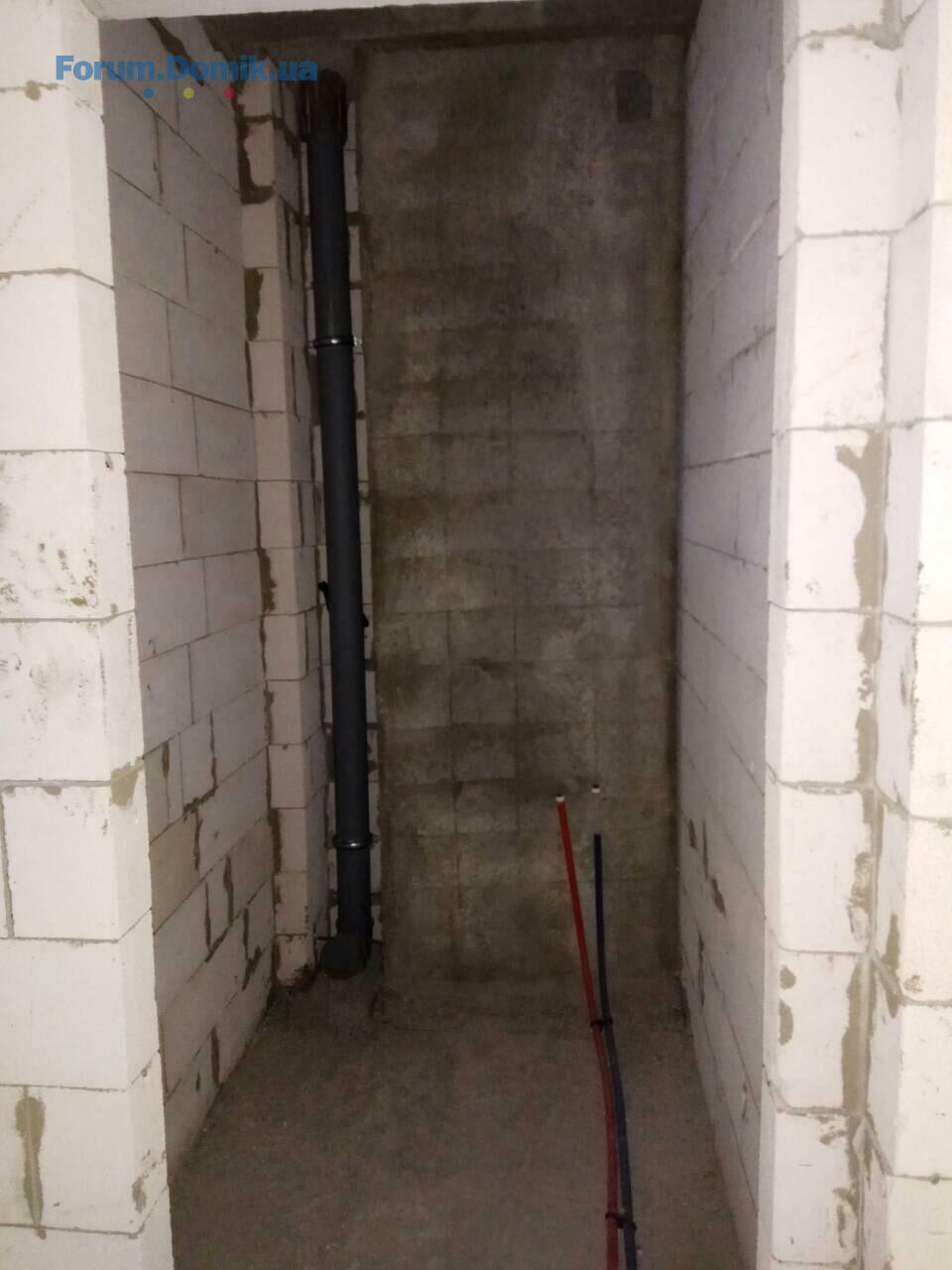

3. Сантехнические работы, разводка воды есть, каналлизация есть, счетчики есть в коридоре

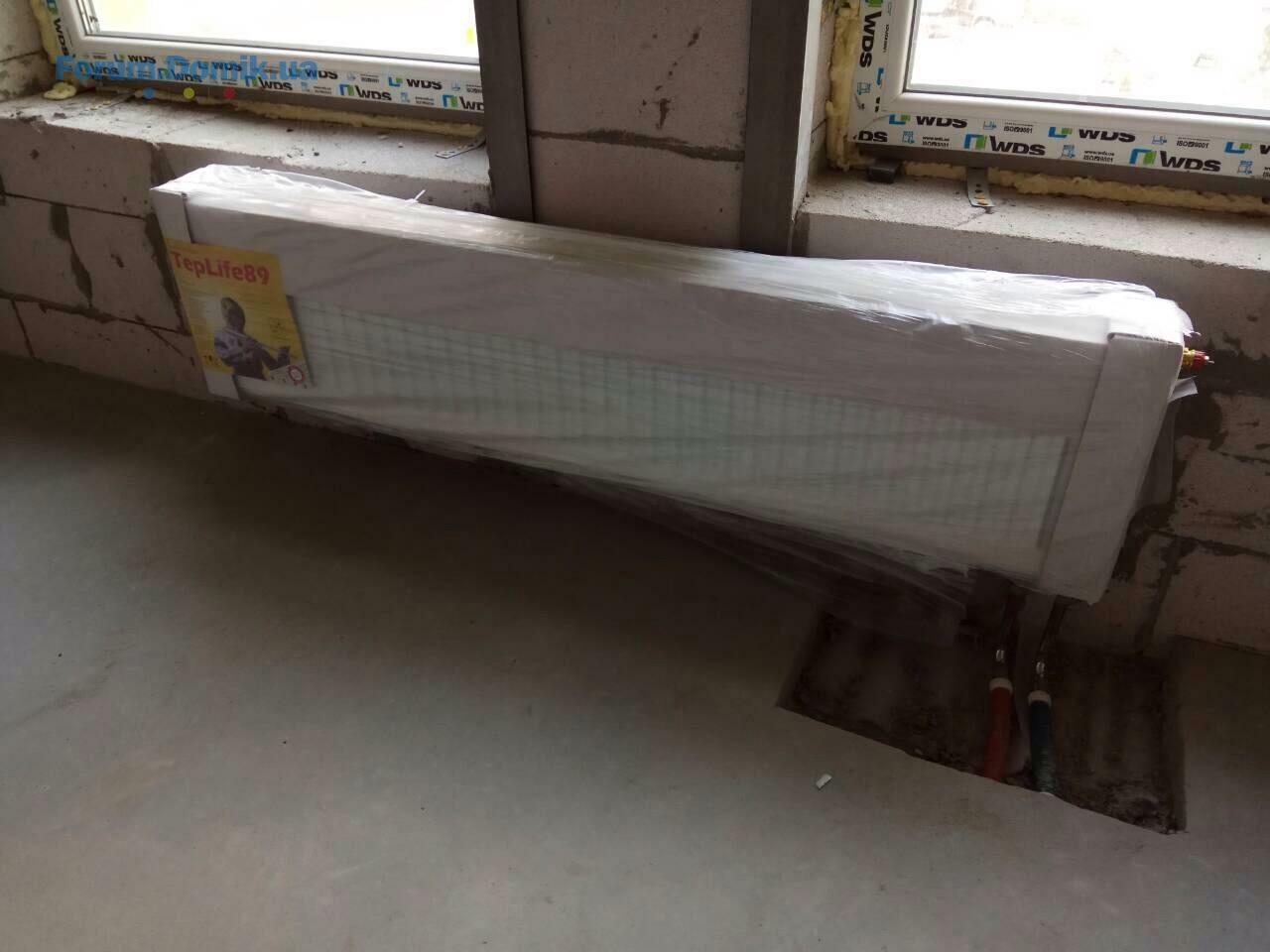

4. Оснащение: по-моему это батарреи, они есть, но без головок. отдадут вместе с ключами.

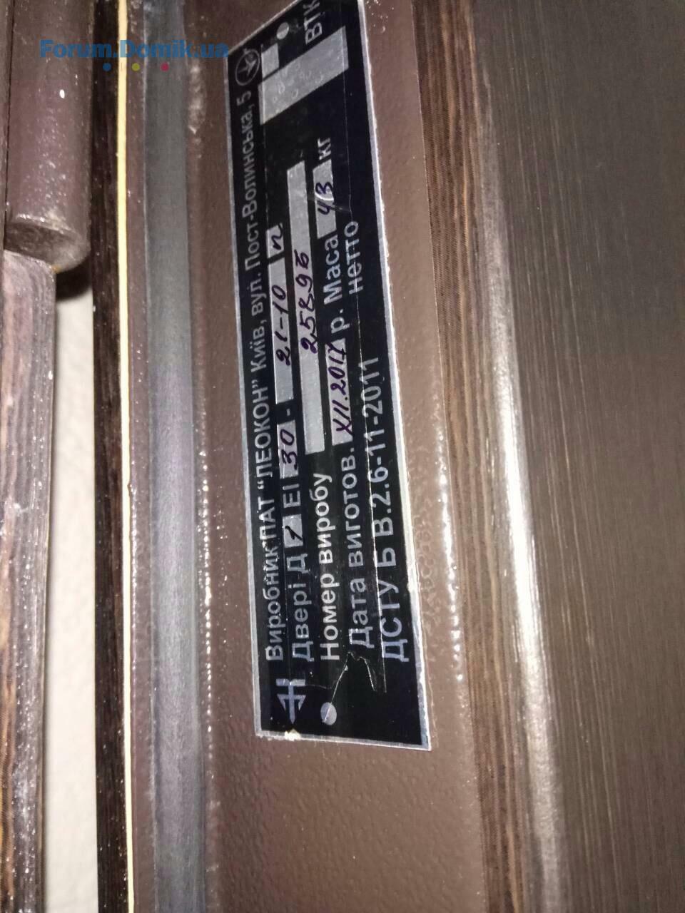

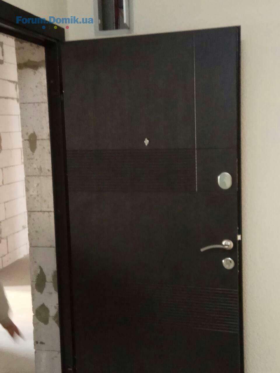

5. Входные двери. Есть, качество среднее, видел по хуже
) Обращать внимание на пятна белого цвета. Они могут быть либо из-за мороза, либо влаги, когда двери лежали определенный срок на улице... У нас все ок с дверьми.
6. И в основном и в доп.туалете каналлизационная труба - 100, я помню, как поднимали проблему, что 50-ка стоит. Не правда. И там, и там - 100
7. Вентилляция. Исправная. Есть
8. Пожарные датчики заведены в квартиру
Другое
1. Козырьки на порадных облущились, кое-где отпала плитка
Сказали, что козырек и плттку будут переделывать, т.к. ветром сорвало
2. Из мимишного - порадовало парадное, рисунки, аккуратность
3. Начали наносить надпись "Нивки-парк" на торце второго дома
4. Ужасный полумост от офисного центра напротив нашего ЖК. Разрешения на снос нет, но будут облагоражевать. Чем-то накроют

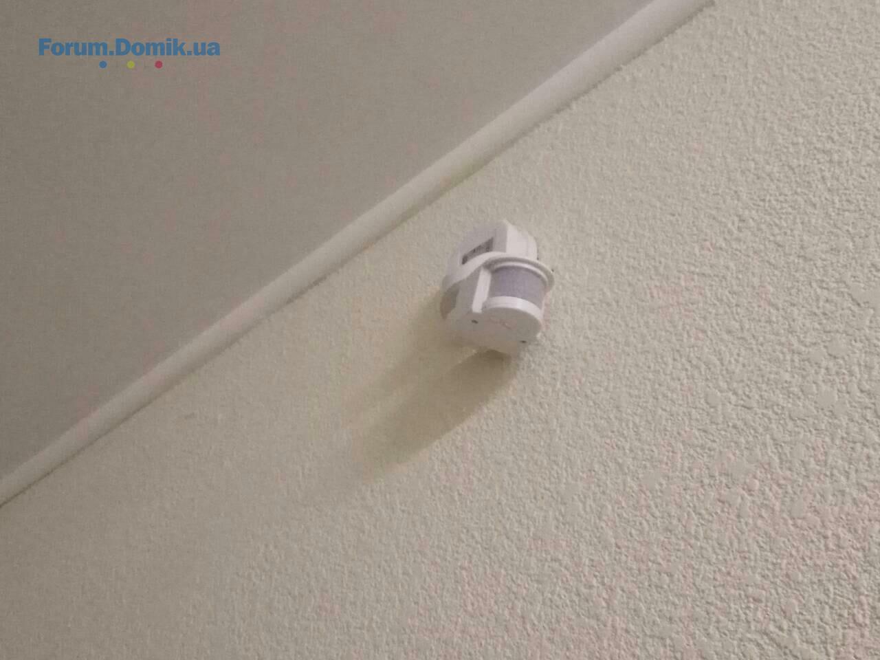

5. Порадовали датчики на движение - экономия света на лицо. Для сравнения, в подвале свет горит постоянно.
6. Лавочки на детской площадке поменяли на нормальные. Эти ужасные будут стоять между домами.

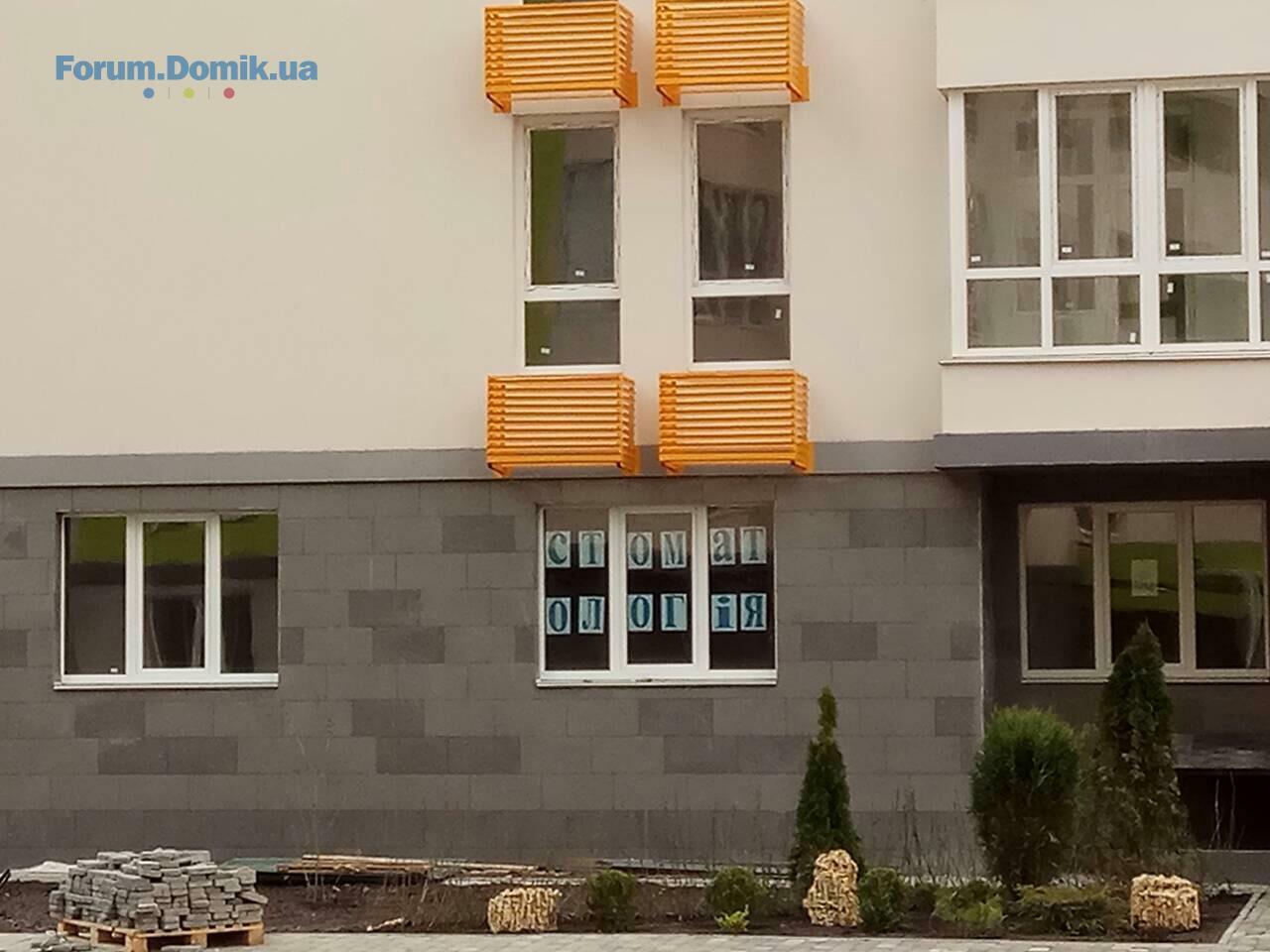

7. Корзины для кондишинов. Врезают прямо в монолот. Это хорошо.
8. Порадовал подвал. Аккуратно. Но есть недоработки, одна стена хорошо покрашена, другая - сэкономили. Написали и Александру и ОП. Пообещали исправить.

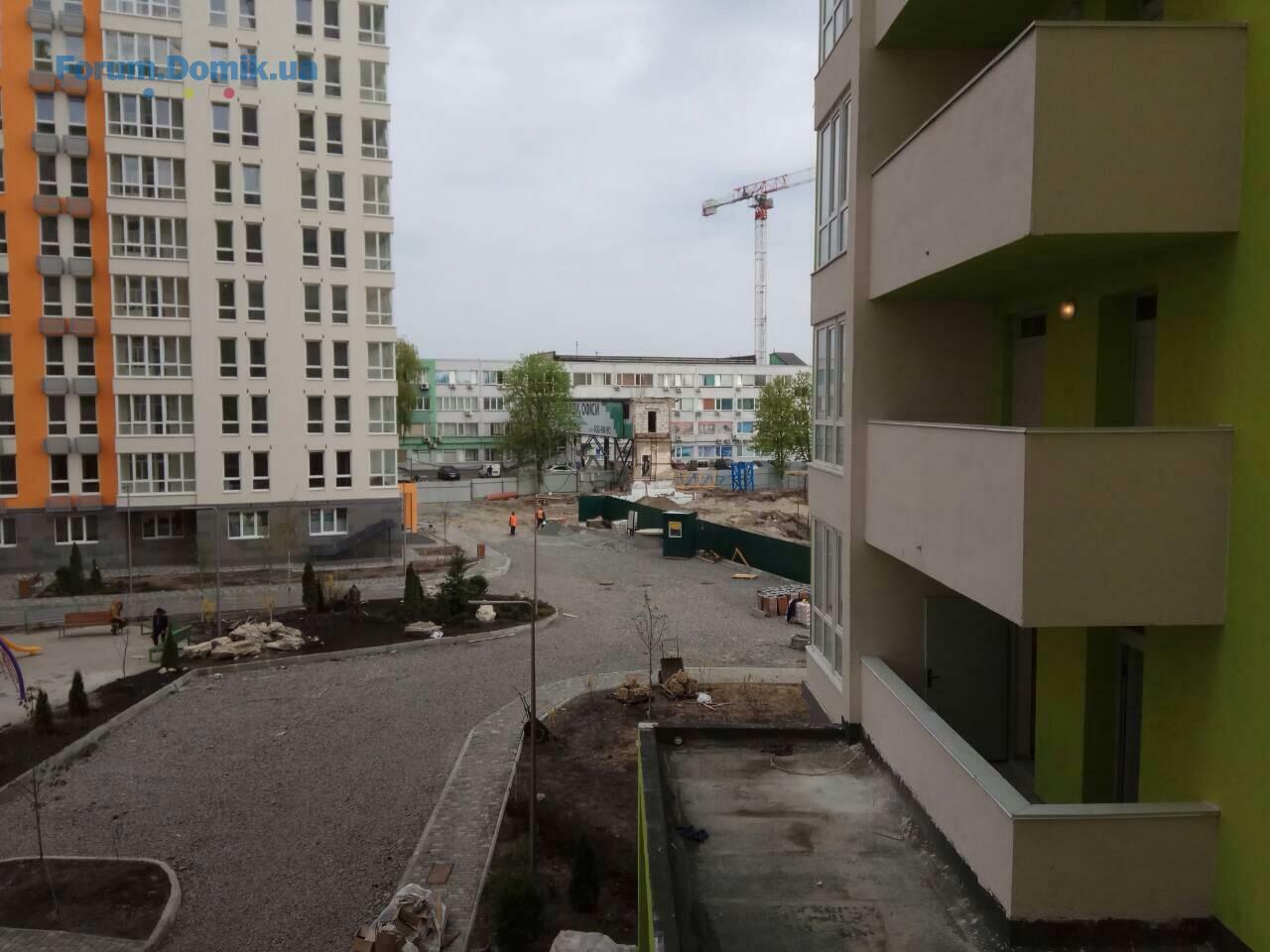

9. С улицы первого дома делают парковку машин на 15. Огораживать ЖК не будут, поэтому парковку будут занимать местные сотрудники офисов
) Сегодня в 9.00 были все тротуары заставлены
), потолок гладкий шлифованный, пол со стяжкой и пленкой шумоизоляционной.2. Электротехнические работы. Разводка есть, короб есть, свет есть, но счётчиков нет, пожтому не принимайте эти работы
) Обращать внимание на пятна белого цвета. Они могут быть либо из-за мороза, либо влаги, когда двери лежали определенный срок на улице... У нас все ок с дверьми.6. И в основном и в доп.туалете каналлизационная труба - 100, я помню, как поднимали проблему, что 50-ка стоит. Не правда. И там, и там - 100

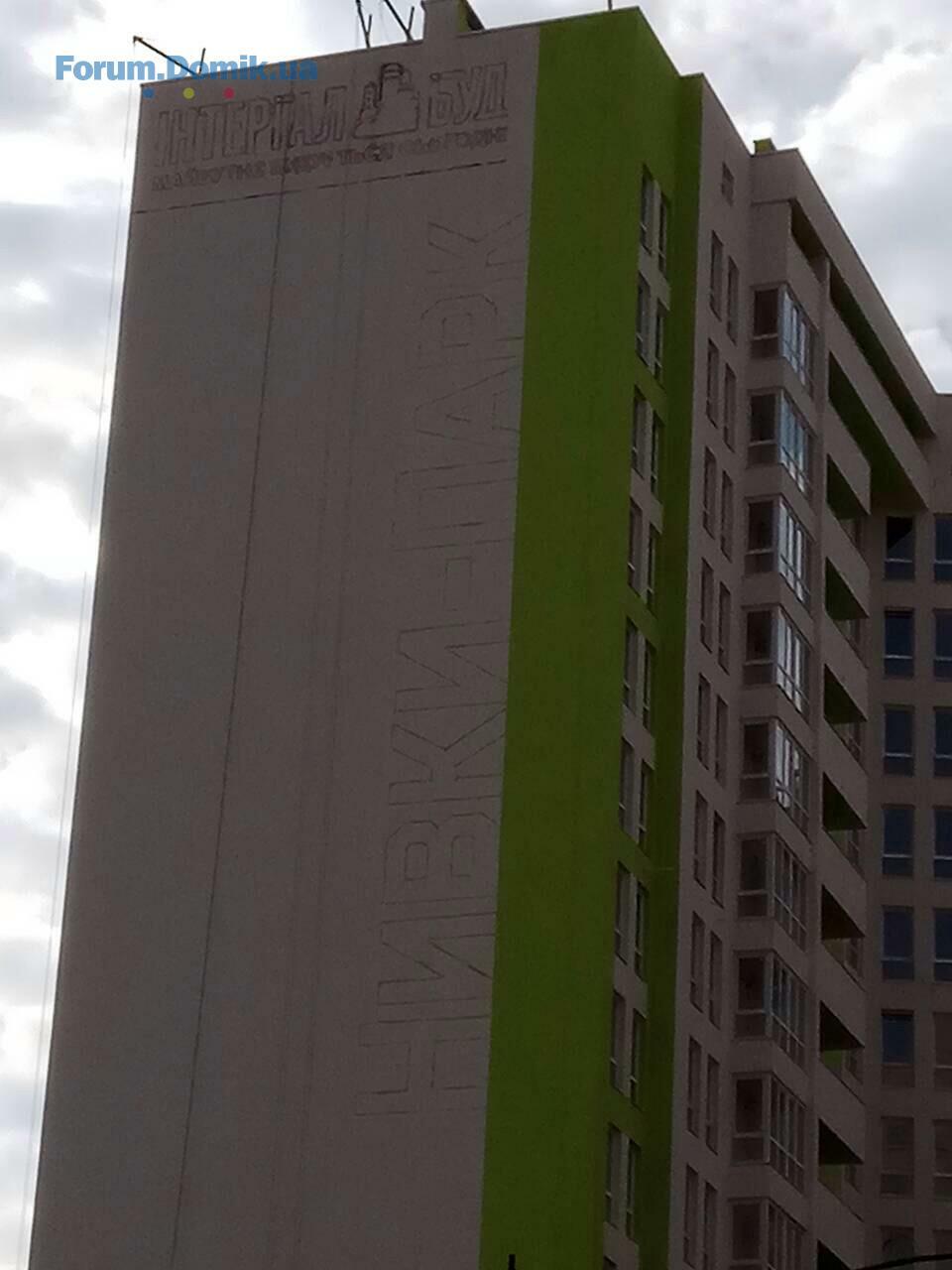

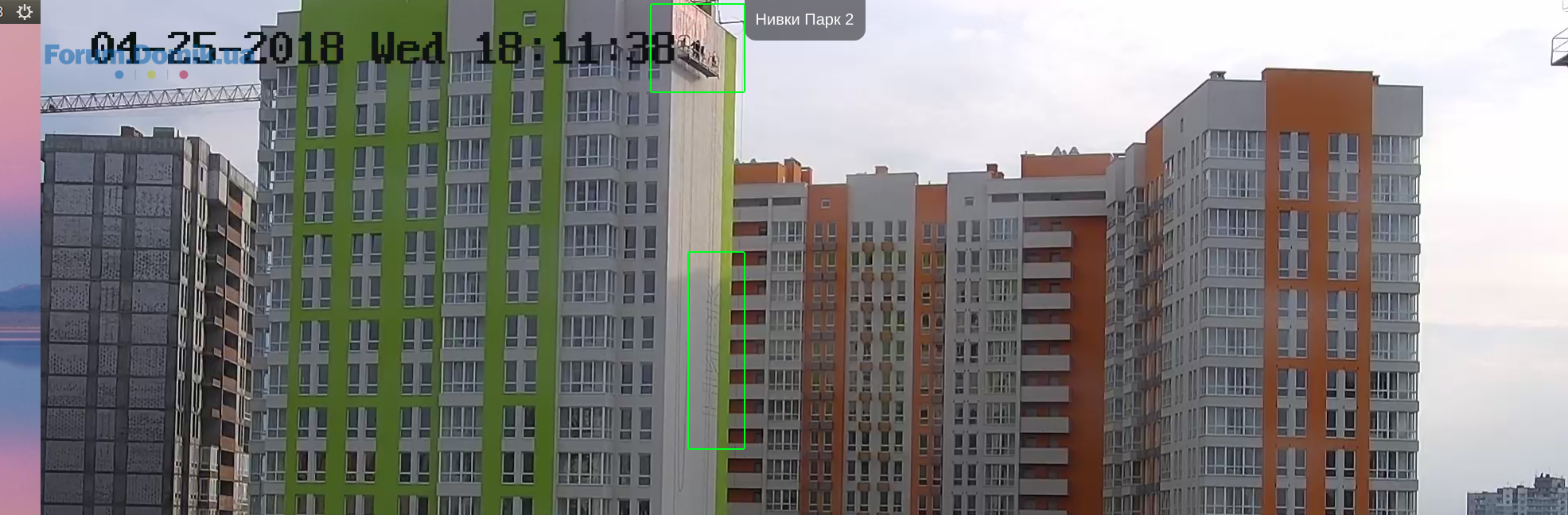

Немного красок
Делают надпись НИВКИ - ПАРК на втором доме и, скорее всего, лого Застройщика "Интергалбуд"
UPD Выше есть фото крупнее. Пока правил свое, Евгений запостил
.Делают надпись НИВКИ - ПАРК на втором доме и, скорее всего, лого Застройщика "Интергалбуд"
