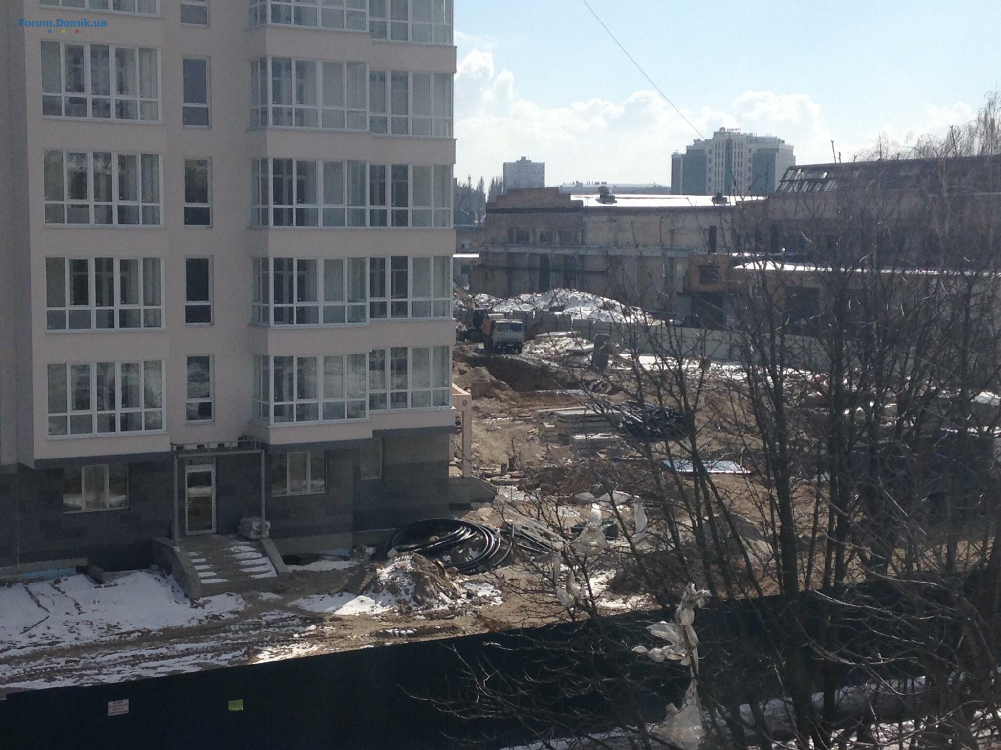

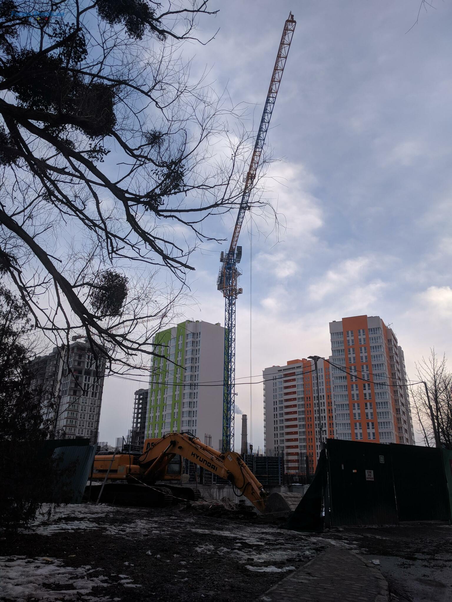

Таки роют вход в метро
Septimus
47
25 січня 2018
23 бер 2018 16:58
Цитата "SerjioMr":Таки роют вход в метро

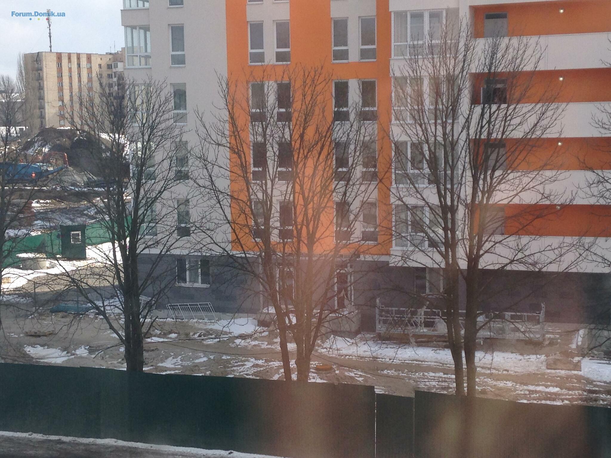

[attachment=0]IMG_20180323_173449.jpg[/attachment]
Дядя, до 1 апреля еще неделя! Это фальстарт

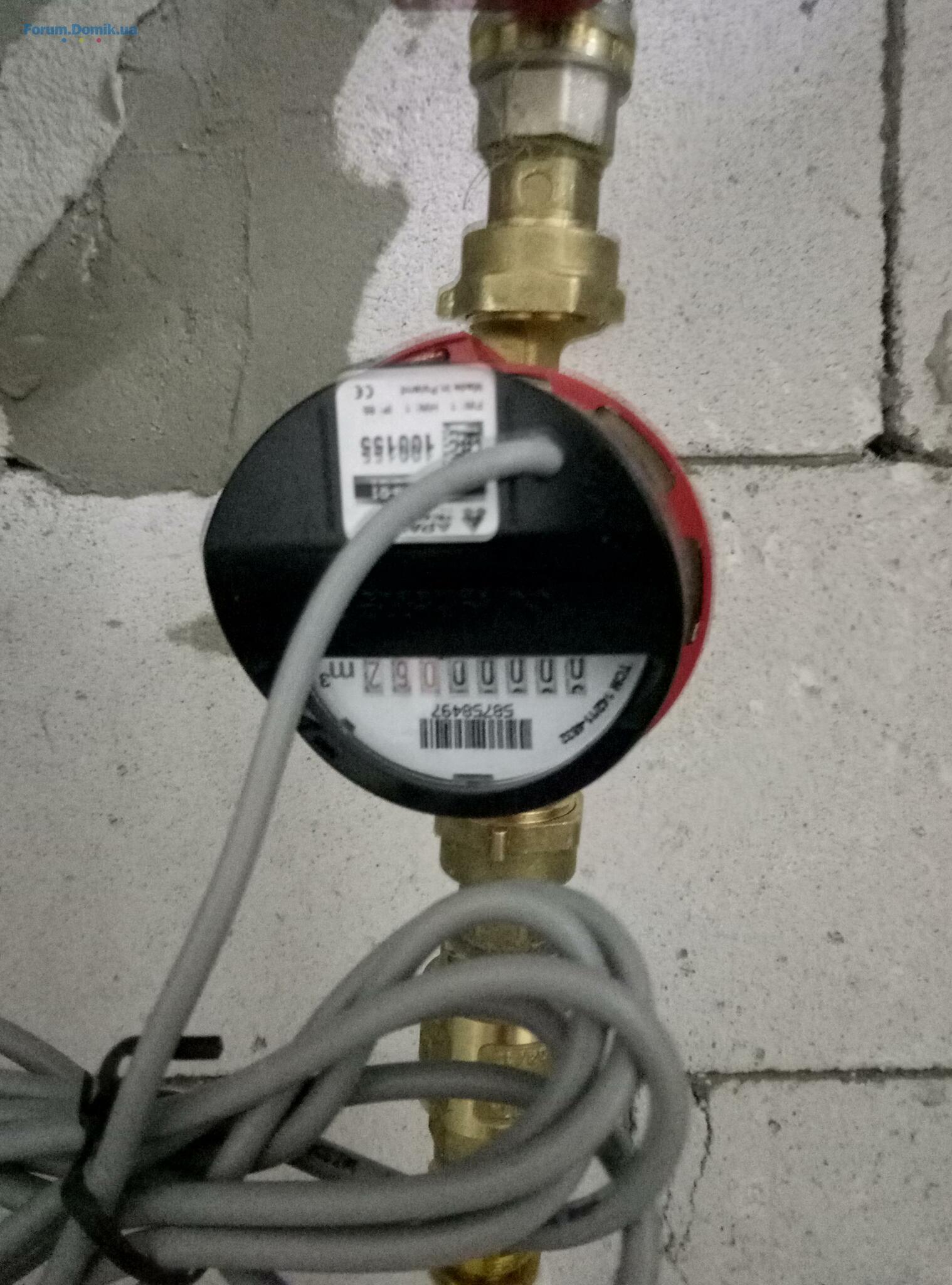

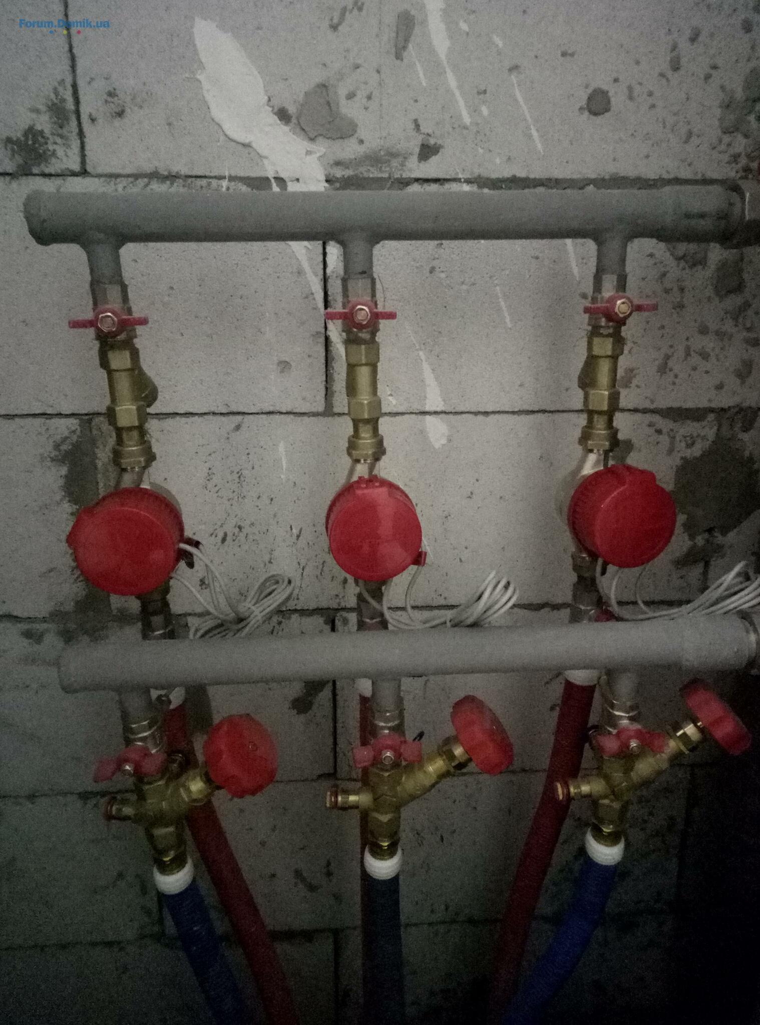

Соседи, а что по поводу счетчиков на отопление? Мне в ОП говорили, что скорее всего их установят. Кто что знает по этому поводу?

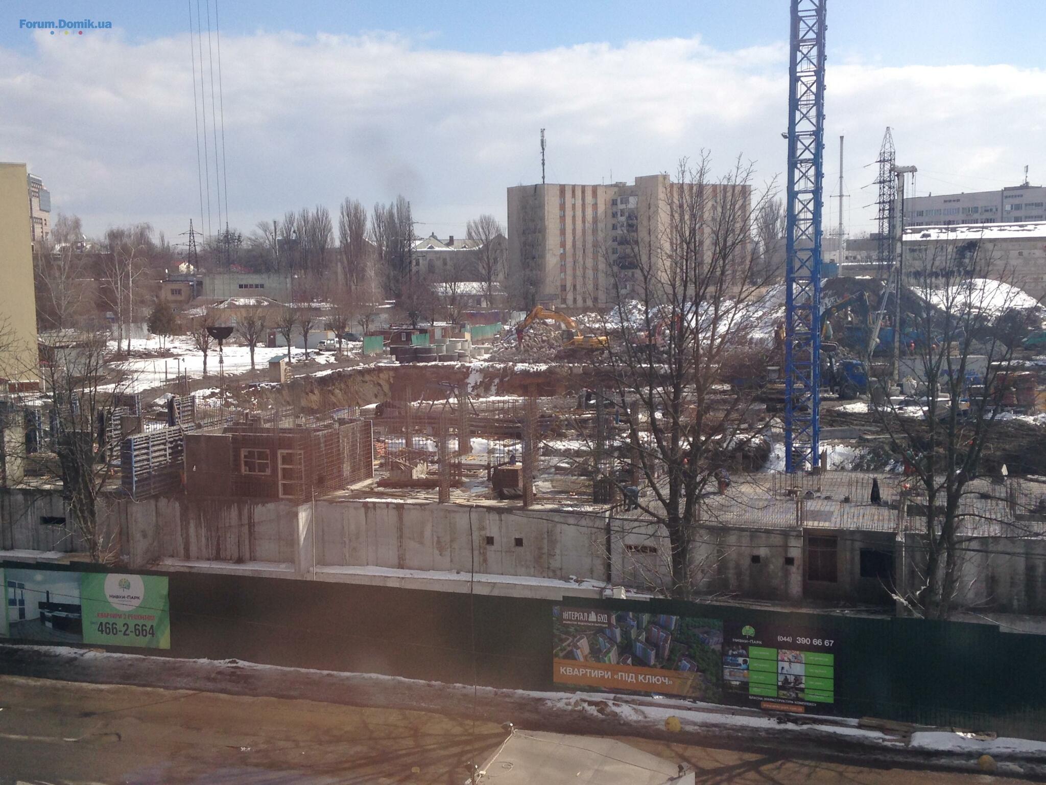

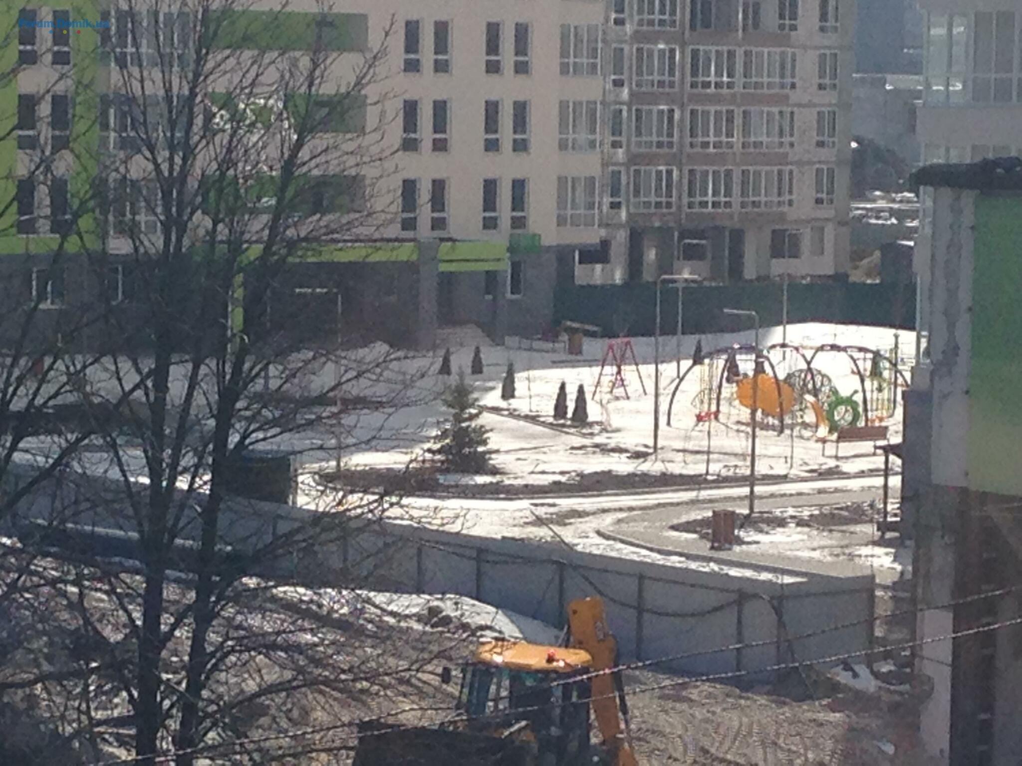

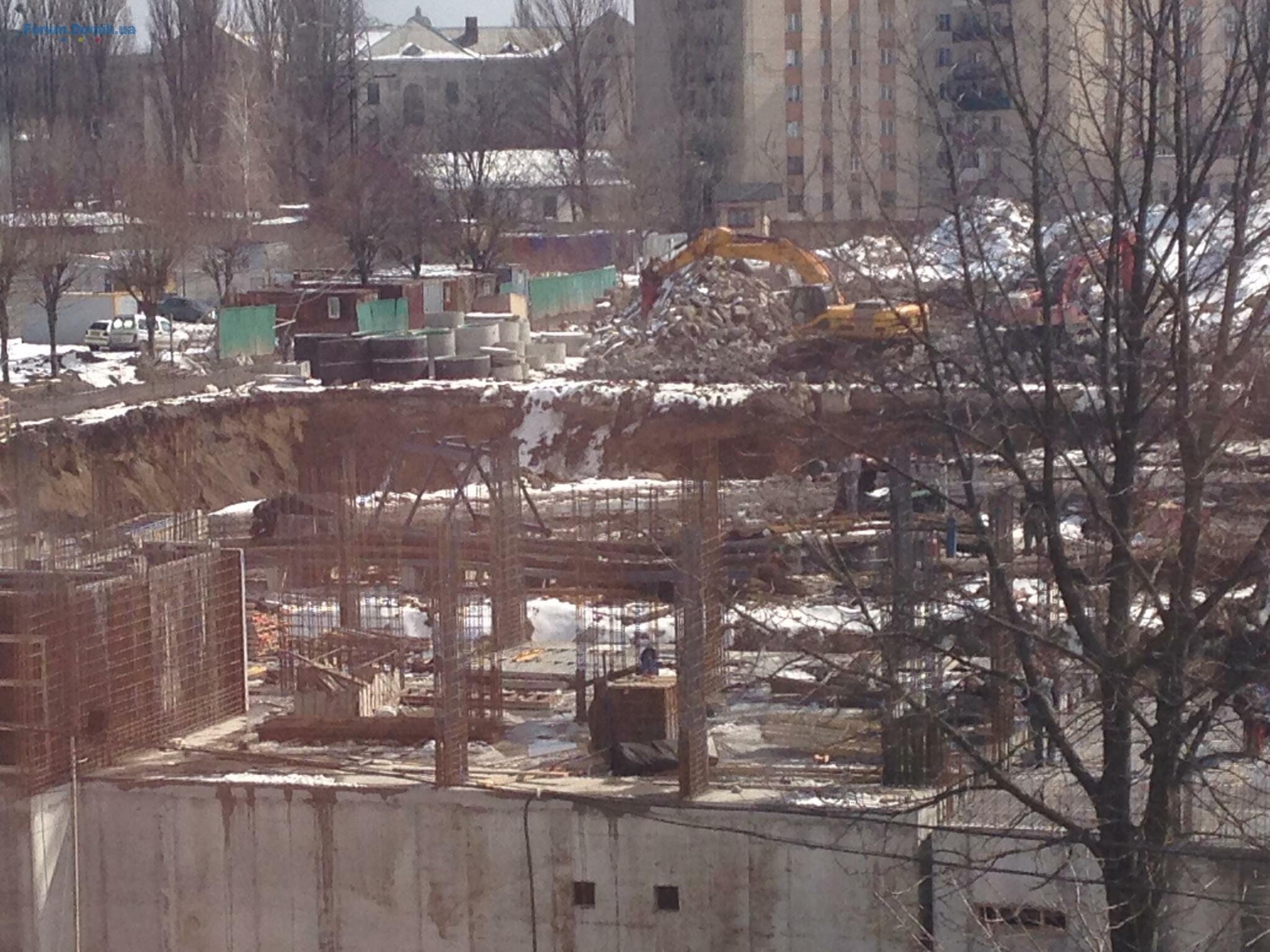

Немного свежих фото... вчерашних
Интересно, а почемо не приводят в порядок внешний двор между домом №1 и забором? Внутренний то сделали...

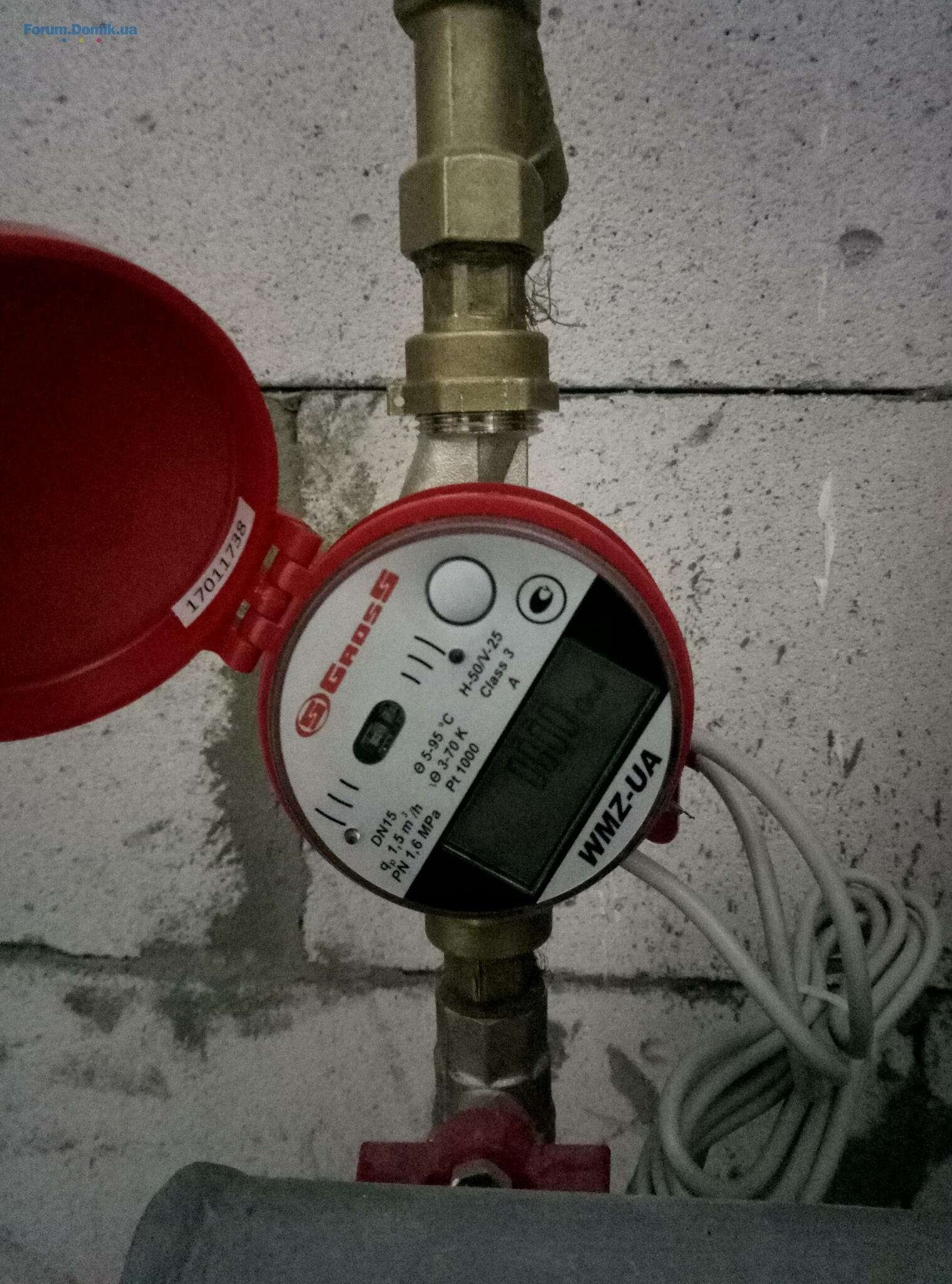

Цитата "menya":Соседи, а что по поводу счетчиков на отопление? Мне в ОП говорили, что скорее всего их установят. Кто что знает по этому поводу?
В субботу был в ОП, сказали, что счетчики закупили, будут выдавать каждому при подписании акта приема-передачи квартиры. Они ставятся в общедоступном месте на каждую квартиру. По срокам ориентировали, что к концу апреля уже будут подписывать акты и допускать к ремонтам. В сентябре все остальные документы. Только что-то мне подсказывает, что не успеют.

Стоят счетчики тепла и воды. Электричества еще нет.

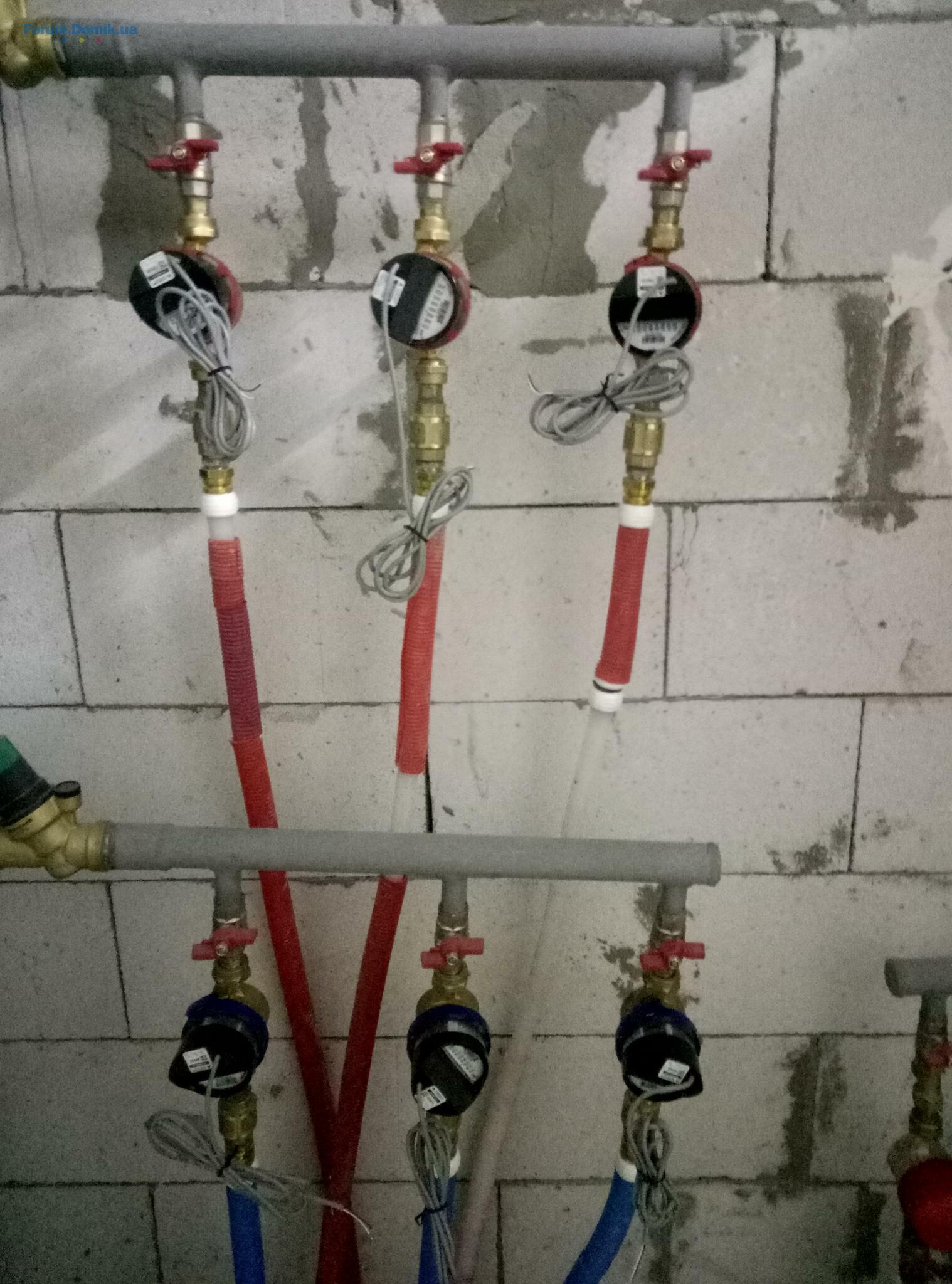

Вероятно имелось в виду, что будут выдавать паспорта на счетчики, т. к. счетчики как таковые уже устанавливают.Цитата "Minion":
Во втором доме на горячую / холодную / тепло уже.

"Во втором доме на горячую / холодную / тепло уже"
У нас не установлены счетчики
2й дом, 7 этаж
2й дом, 7 этаж

Цитата "Tina_S":"Во втором доме на горячую / холодную / тепло уже"
У нас не установлены счетчики![]()
2й дом, 7 этаж
До вашего этажа или секции еще не добрались.

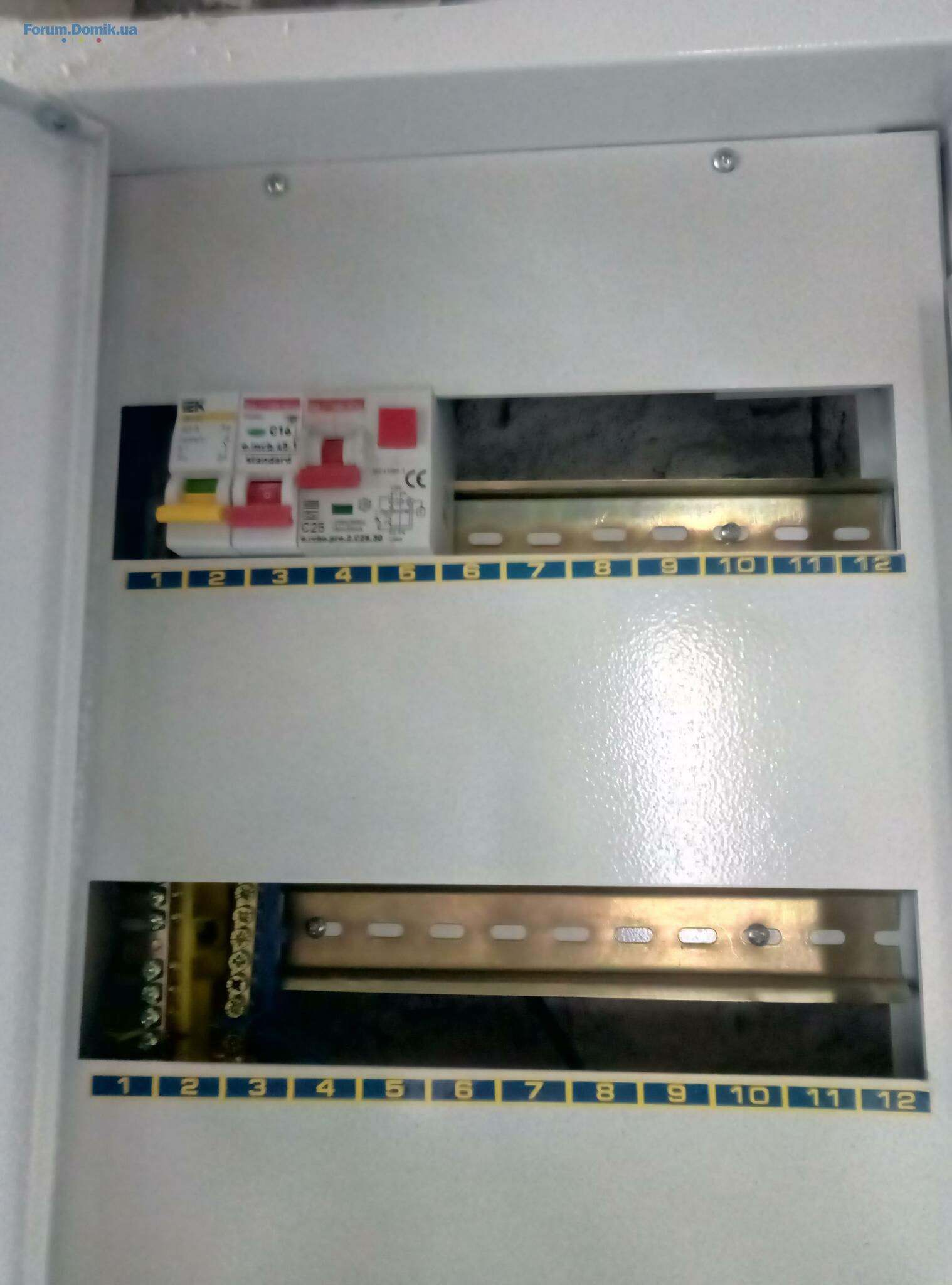

Электрику в квартире пока не сделали. Нет ни лампочки, ни розетки, ни звонка, но щитки есть.
Закладных под освещение комнат также нет.

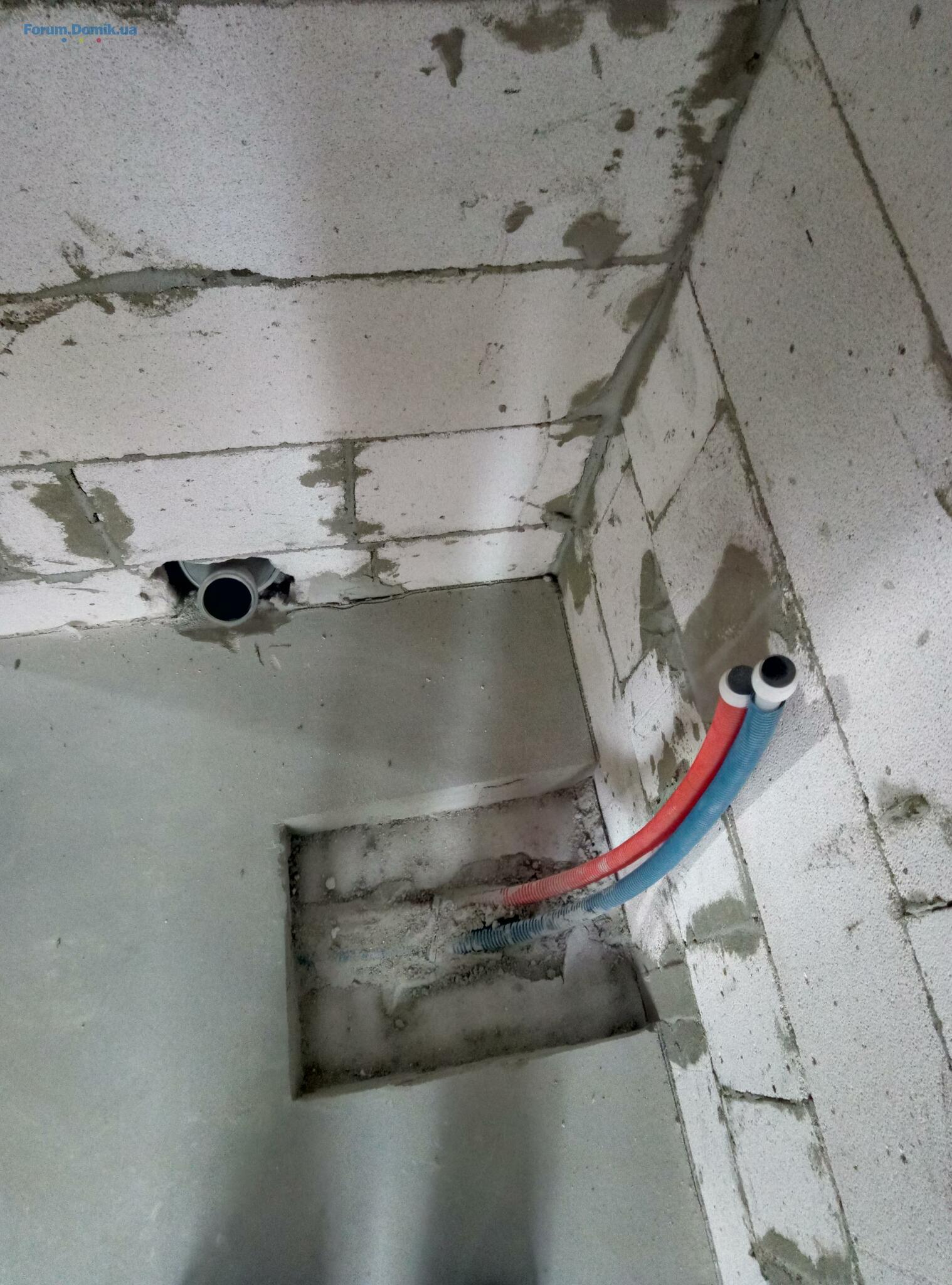

Сантехника. Не было заглушки на стояке водоотвода. Мелочь, но лучше поставить, т. к. чревато попаданием жидкостей в квартиру
, когда выше начнут пользоваться водой.

В кухню не заведен электрокабель.
Как по мне, то это очень не удобно. Сделали бы хотябы закладные в полу. Он же будет толстый и под него придется делать штробу, если конечно не под потолком тянуть, но как быть в местах, где монолит? У меня в кухне почти вся стена литая.
Обычно кабель заводят в квартиру через стяжку.
У всех нет электрокабеля в кухне или может у кого - то все же есть

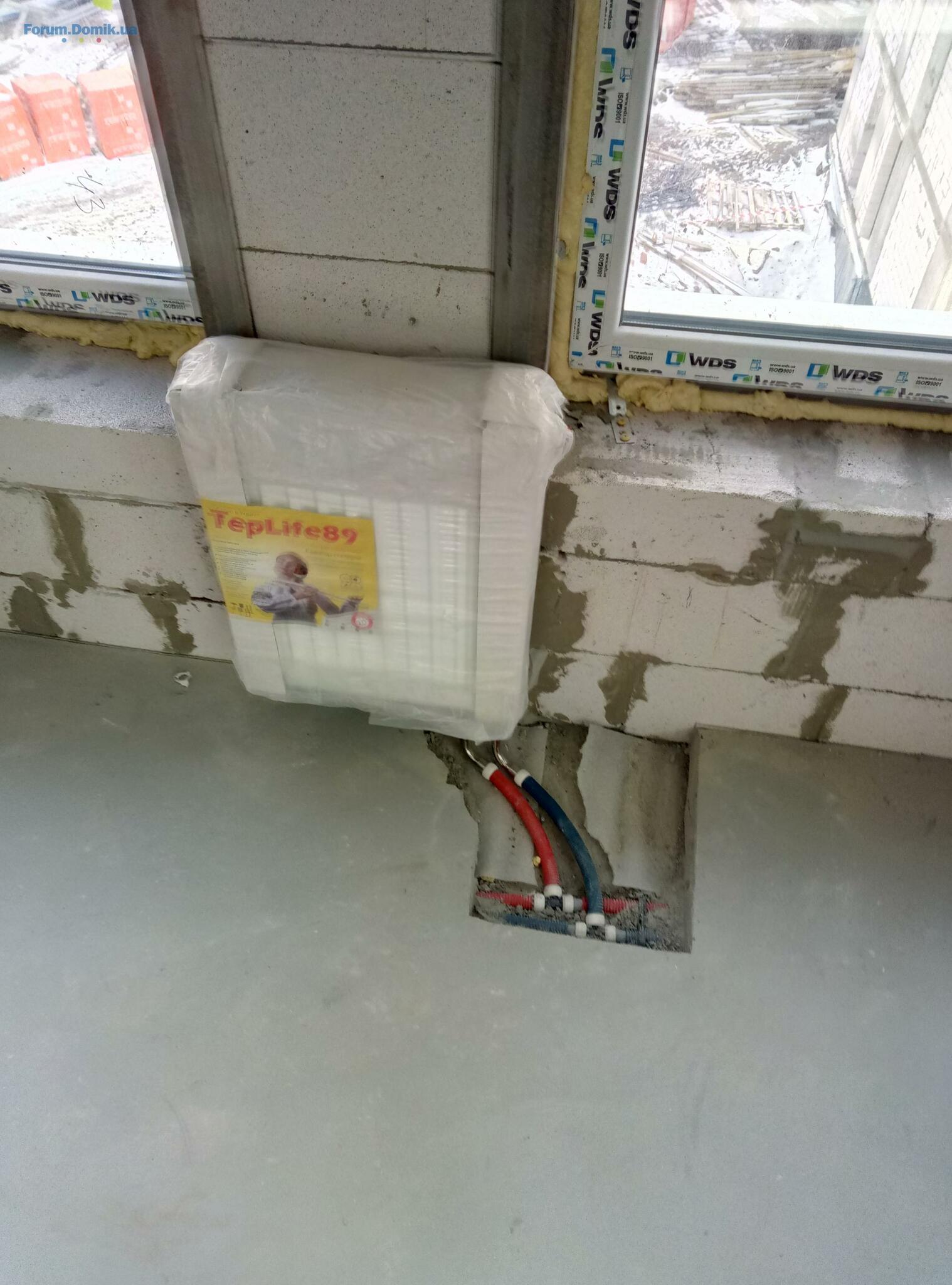

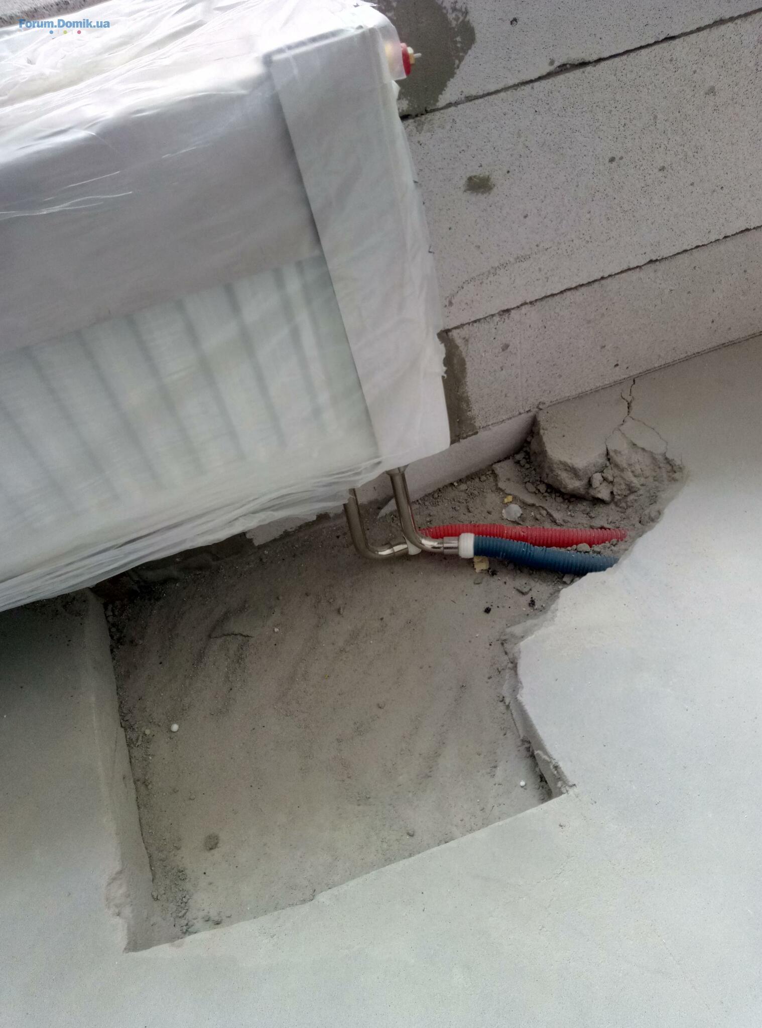

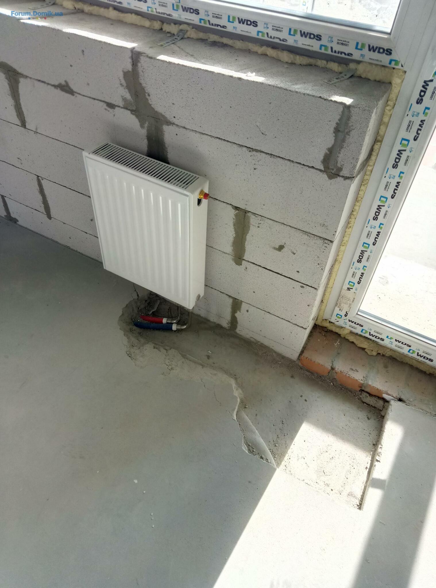

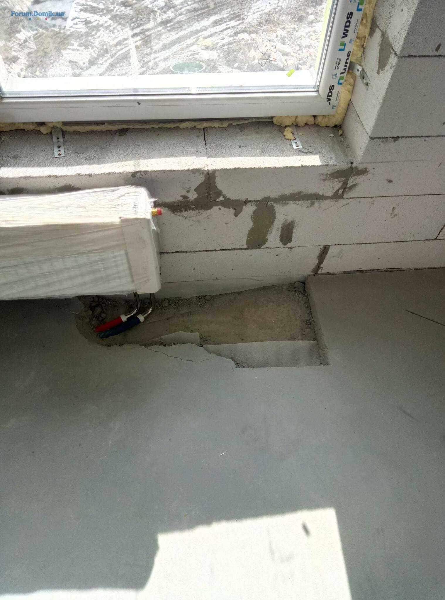

Стяжка. Возле радиаторов везде раздолбана стяжка.
Сказали, что это может быть плюсом, если будут меняться батареи. Наверное, с этим я согласен. Но, если нет, придется заливать самостоятельно. На фото видел, что в других квартирах стяжка у радиаторов залита.
Предполагаю, что промахнулись с очередностью работ. Сначала залили пол, а потом тянули трубы каким - то образом. В акт это тоже не записал, т. к. надо подумать.
Вопросы.
Сказать, чтобы залили или пусть так и остаётся? Кто что посоветует? Радиаторы годные или однозначно к замене? Стоит ли на это обращать внимание, может это копейки?
ЗЫ Опыта крупных ремонтов нет. Т. е., на всякий случай, сорри за возможный спам и глупые вопросы
Вопросы.
