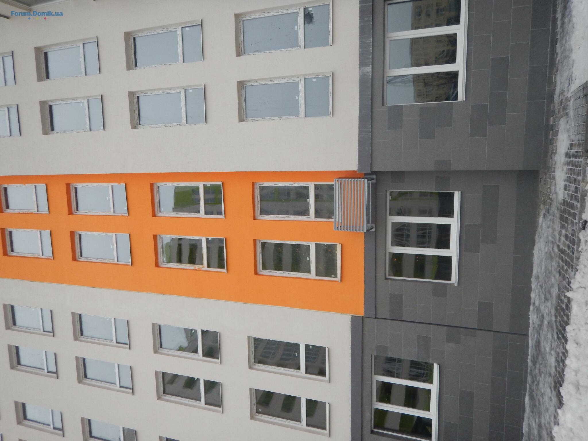

Цитата "StetC":
12. Снаружи начали крепить корзины для кондиционеров - на первом-втором этаже видел. Говорят, что поставят по всему фасаду.
Не подскажете где именно крепить начали (секция и сторона (двор / улица))? Любопытно было бы взглянуть. Может фото есть?

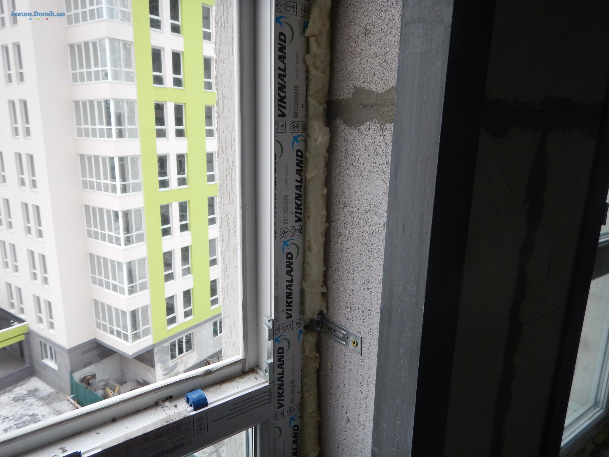

StetC
53
16 травня 2017
19 бер 2018 18:10
Фото под спойлером

Благодарю! Застройщик корзинами удивил.Цитата "StetC":Фото под спойлером
Может и реестр дал плоды (отчасти).
На внешнем виде домов должно сказаться положительно.
А вот насколько удачна конструкция - время покажет.

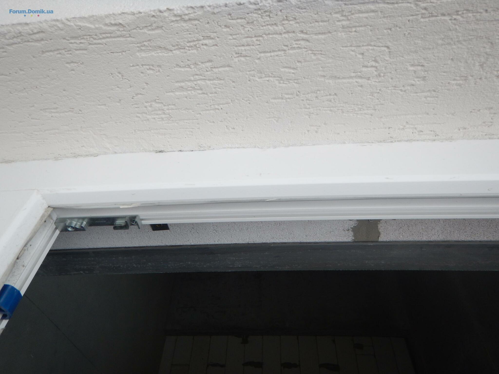

[attachment=3]Кондиционеры.JPG[/attachment]
[attachment=2]Вход2.JPG[/attachment]
[attachment=1]Окно1.JPG[/attachment]
[attachment=0]Окно2.JPG[/attachment]
Це ж квартира 3А в секції В? Маєте ще фото? Дякую

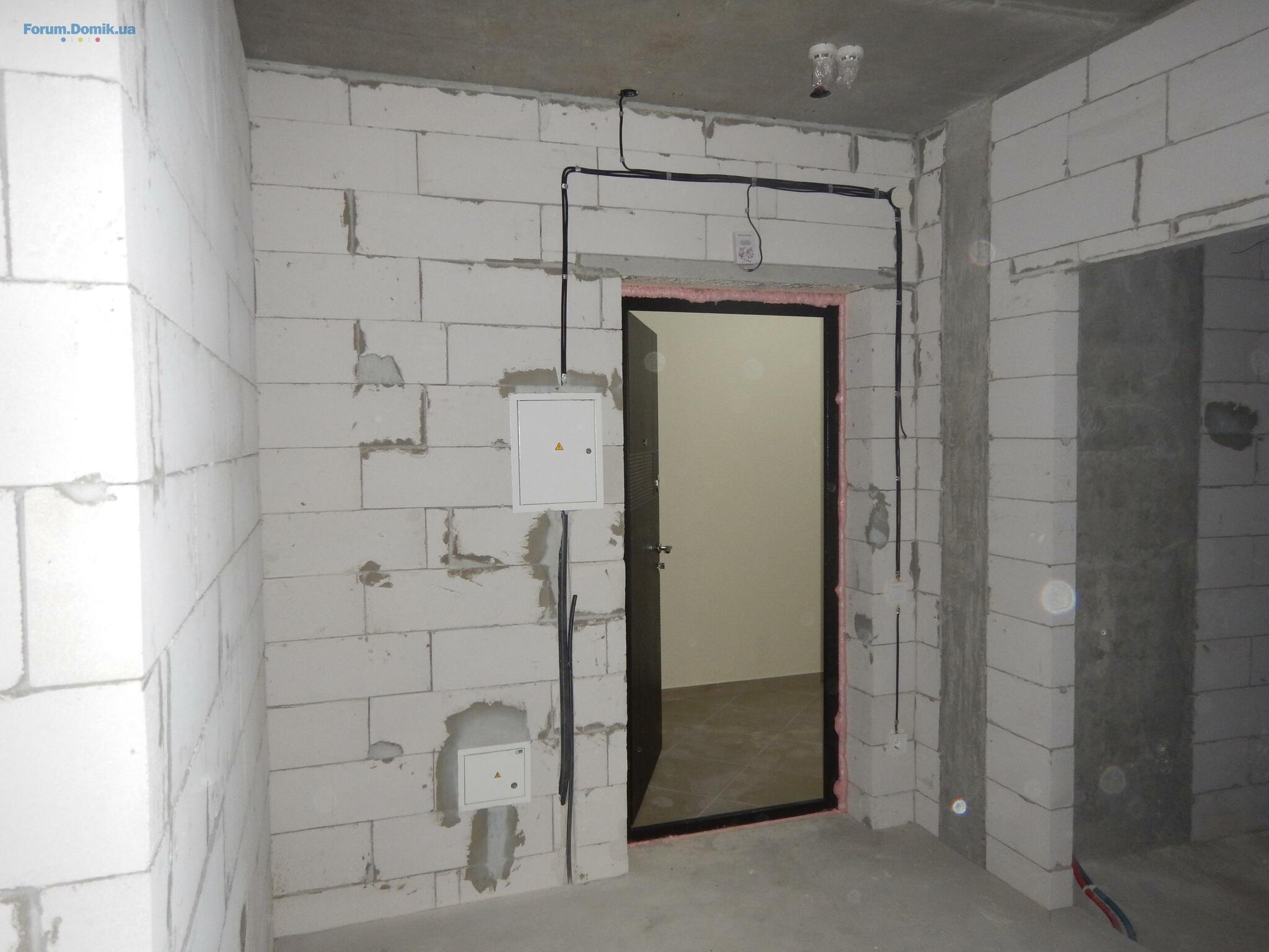

Цитата "StetC":На прошлой неделе подписывали акты осмотра.
3. Счетчиков нет
15. Все коммуникации залиты в стяжке - точного плана разводки нет, так что сверлить пол не рекомендуется.
16. Гидроизоляции в санузлах не заметил. В кухне (судя по раздолбанному полу возле батареи) ее тоже нет. Надо думать, может положить ее под плитку, пока не решил.
Мы сегодя были на просмотре. У нас на этаже есть все счетчкики кроме на электрику.
По плану разводки труб отопления Александр говорил, что есть, но не с собой
если надо предоставят
Да, видели одинокую корзину под кандер на втором этаже первого дома (со двора) рядом с балконом. В принципе так как другого места не предусмотрено, то там логичнее всего.
А вместо гидроизоляции кухни, не лучше поставить систему защиты от протечек?

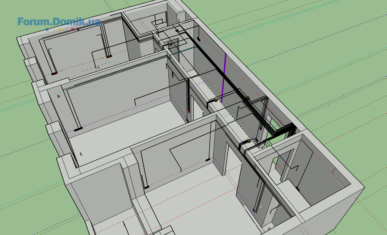

Апдейт со схемой проводки.
Свет сделан без распредкоробок, соединения на Wago в глубоких (65мм) подрозетниках. Wago будут фирменные, а не то г, которое я видел в крупнейшем гипермаркете. В коридоре и спальне – проходные выключатели, соеденены пятижильным кабелем.
Распредкоробки на розетки выведены в коридор и будут скрыты над гипсокартонным (или натяжным потолком). Соединение – скрутка со сваркой (если найдем, чем варить).
На кондиционеры, камин, бойлер, варочную и духовку отдельные линии.
Санузел не доделан, хз пока, как туда впихнуть все невпихуемое. Пока неясно где будет защита от протечек и как ее запитать.
Критика приветствуется.

Zir0
Z
293
17 листопада 2014
20 бер 2018 20:21
Какой маркой провода/кабеля будете ложить проводку ?
Vadym8x
V
68
06 вересня 2017
20 бер 2018 21:25
Цитата "Zir0":Какой маркой провода/кабеля будете ложить проводку ?
ВВГнг-LS.
По потолку под штукатуркой придется делать плоский.
К стати, в ютубе много интересных роликов, где разные кабеля и гофры поджигают газовой горелкой, посмотрите обязательно. Я был в шоке от того, с каким дымоотделением горит серая гофра (но самозатухает, все честно).
Zir0
Z
293
17 листопада 2014
21 бер 2018 07:02
Хороший выбор. Я смотрел тоже эти тесты.
StetC
53
16 травня 2017
21 бер 2018 08:49
По плану разводки труб отопления Александр говорил, что есть, но не с собойесли надо предоставят
Акты скрытых работ обычно делаются "на глаз" - т.е. где-то по центру комнаты идет в стяжке труба и она проходит в комнаты в проеме двери. Если нет фото до заливки стяжки, то полагаться на акты скрытых работ не стоит. Реальная точность +/- пол метра в каждую сторону.
Все вышесказанное - только личное мнение

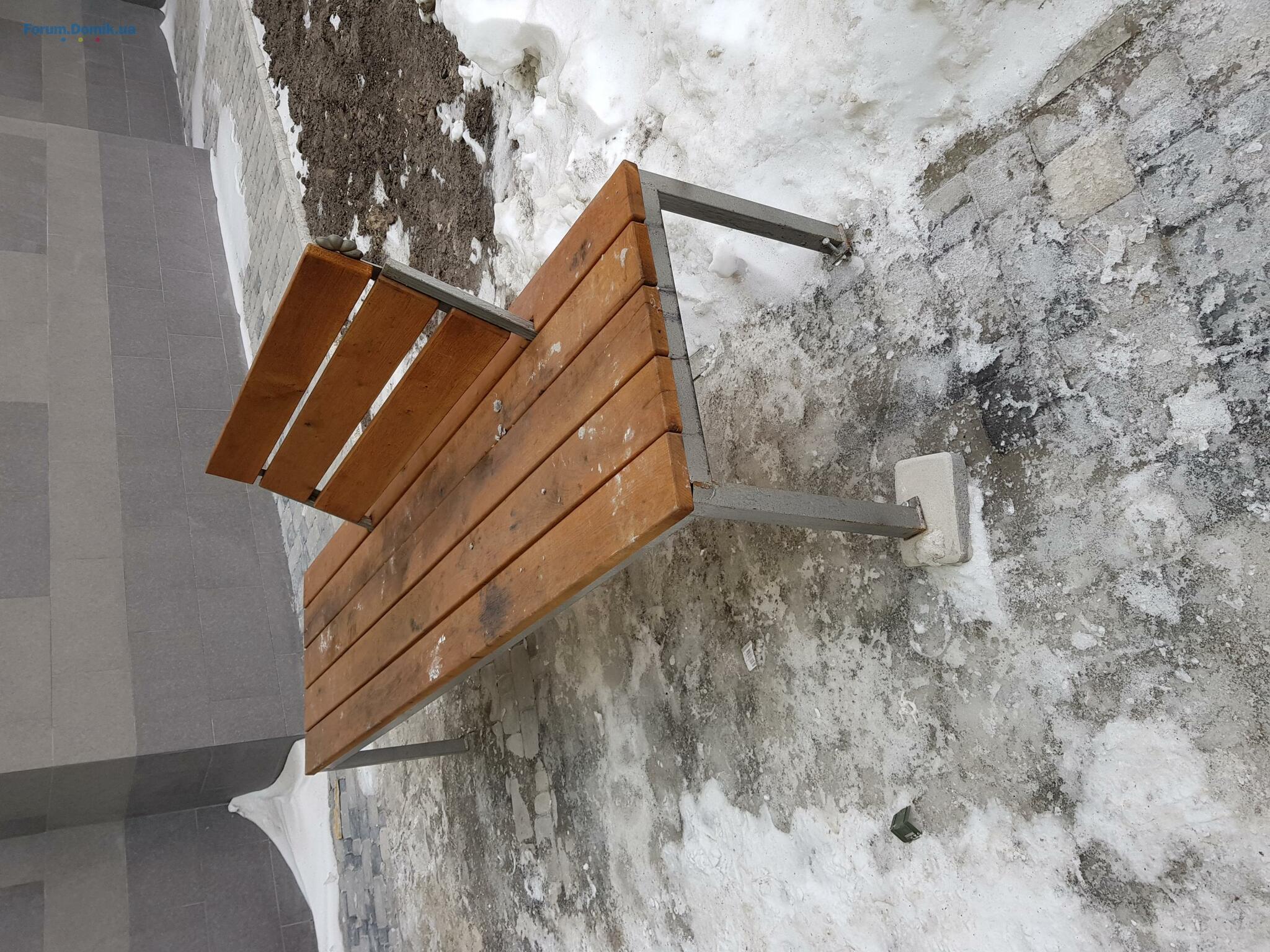

Цитата "RichiWagner":майбутнє будується сьогоднi
О Боженько, яке убожество. Позор просто за такі лавки. Зверніть увагу на чому стоїть ніжка лавки
