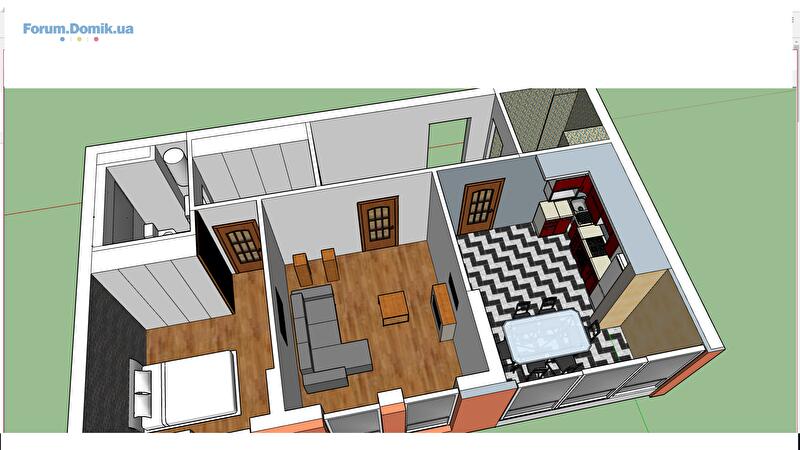

Вау, круто. Нужно будет утеплить пол и потолок на лоджии, т. к. у соседей она будет холодная. В зоне лоджии теплый пол. Возможно стеклопакеты новые поставить но тут я не уверен. Еще можно снизу окна утеплить пеностеклом (им можно утеплять изнутри).
Радиатор на лоджию по правилам выносить нельзя, хотя многие делают. Можно его оставить в кухне на боковой стене или купить новый, высокий.
PS
Будет хороший интернет, выложу новую версию со схемой электропроводки.
PS
