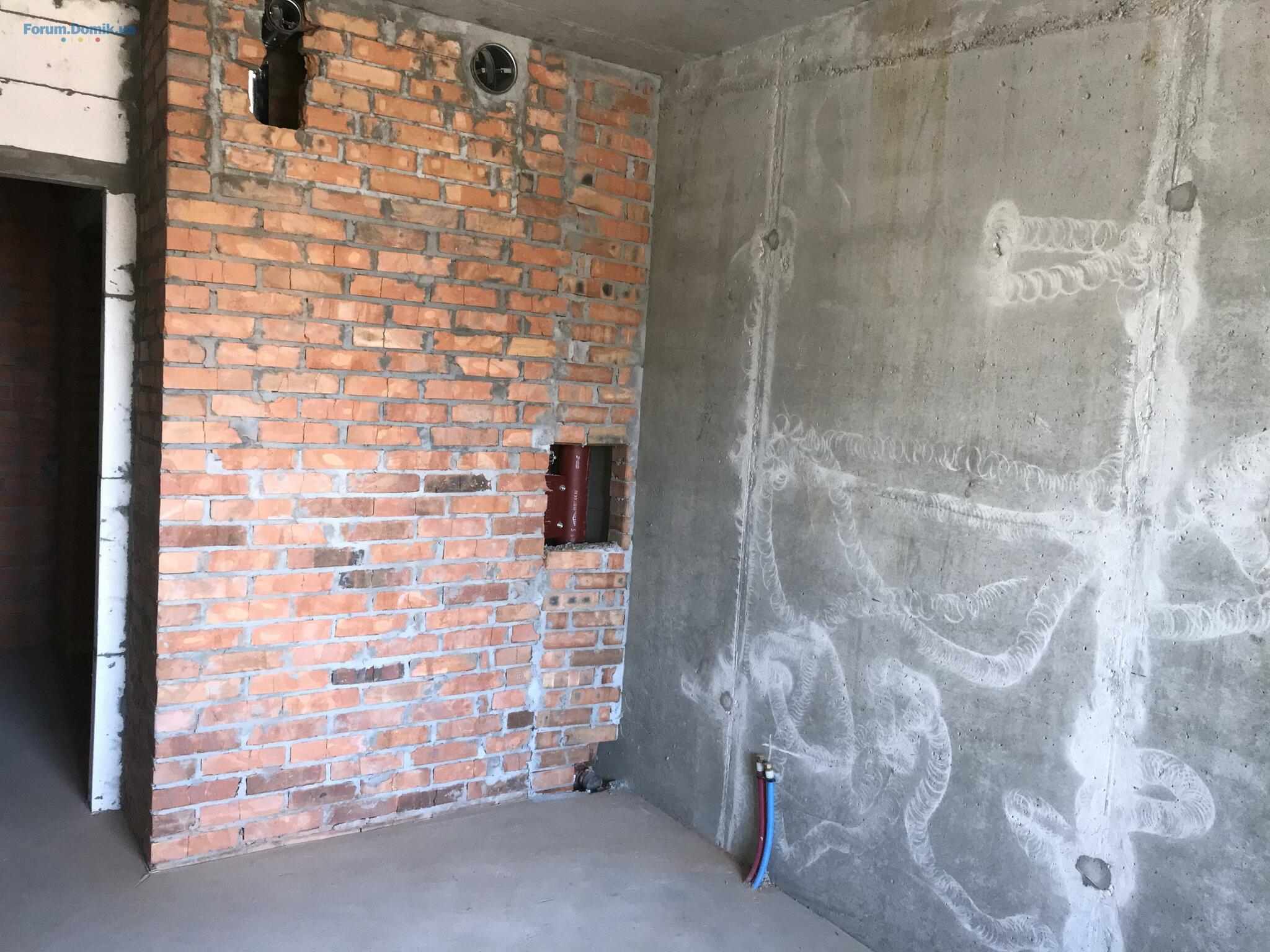

Сегодня тоже был на просмотре, 2 дом, 2 секция, работы конечно ещё хватает. У некоторых были проблемы на кухне,что не было слива канализации, у меня наоборот,в туалете нету слива в канализацию,секрет в том,что он (труба сама)замурован в кирпичной кладке,т.е. надо разбивать кирпичи,чтобы получить доступ. Электро котёл, protherm, словацкий, батареи Vogel and noot, австрийские, бойлера не было

На останньому фото два виходи вентиляції, не підкажете?

Цитата "baralgin":На останньому фото два виходи вентиляції, не підкажете?
Это венканалы, для плиты(тот, что шире, по идее) и общедомовая.
