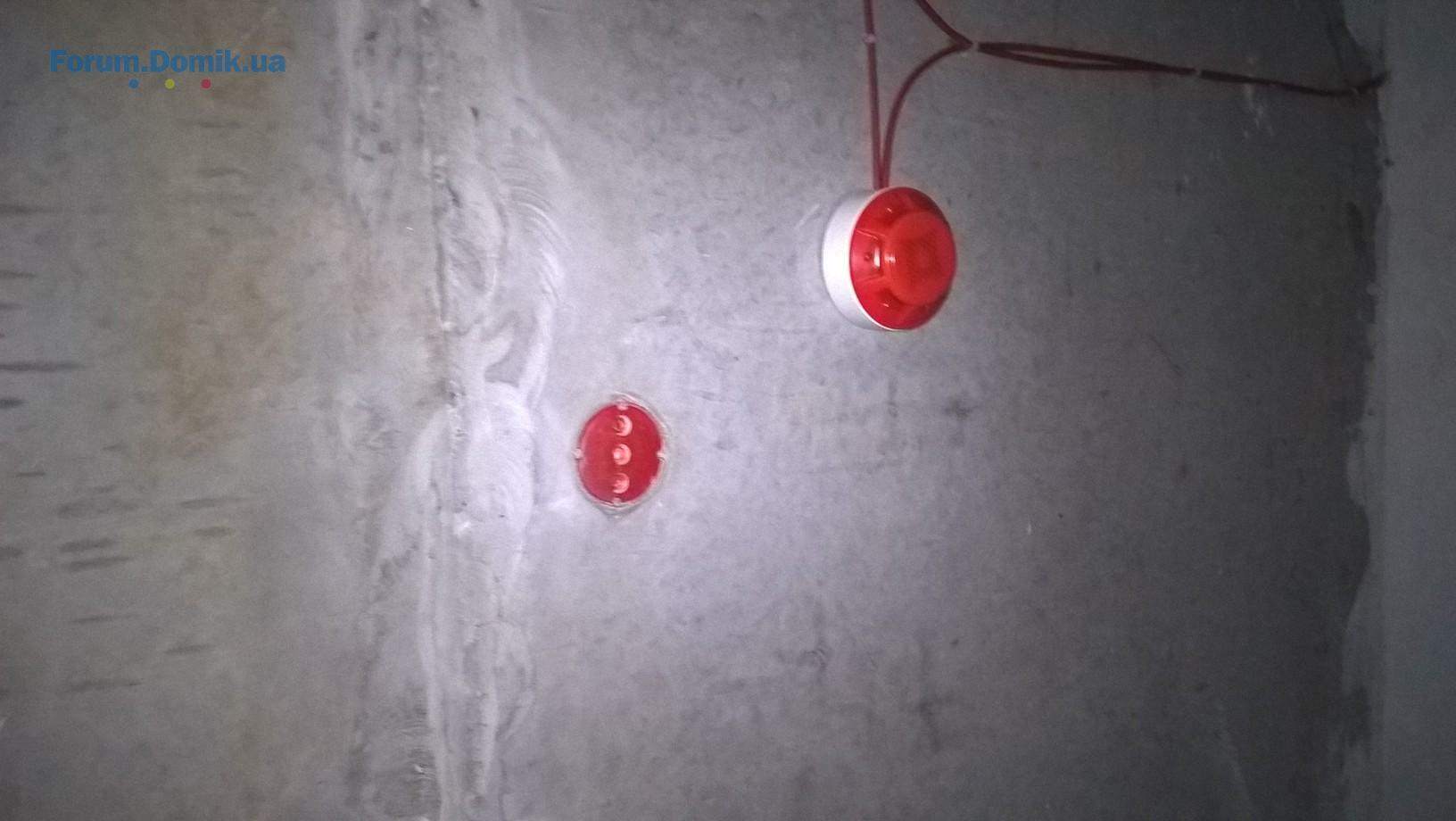

Цитата "opti":Пожарная сигнализация.
Пожарная рядом, а это заглушка. Похоже в потолке есть полость для протяжки проводов.
Роман, возможно, сможет подтвердить/опровергнуть.
Нет, это не пожарная сигнализация, это пластиковое крепление, использующейся при заливке плиты перекрытия, чтобы арматура не выступала наружу и не ржавела. Штука очень не приятная, если с нее не подоставали гвозди, их надо будет вытягивать, а если гвоздей нету- то она прекрасно зашпаклевывается.
[attachment=1]WP_20160211_12_13_00_Pro.jpg[/attachment]
Вот, нашел фото, только сдесь эти грибки черные.
[attachment=0]armirovanie_monolotnoy_plity-500x333.jpg[/attachment]
Крепятся к опалубке гвоздями
