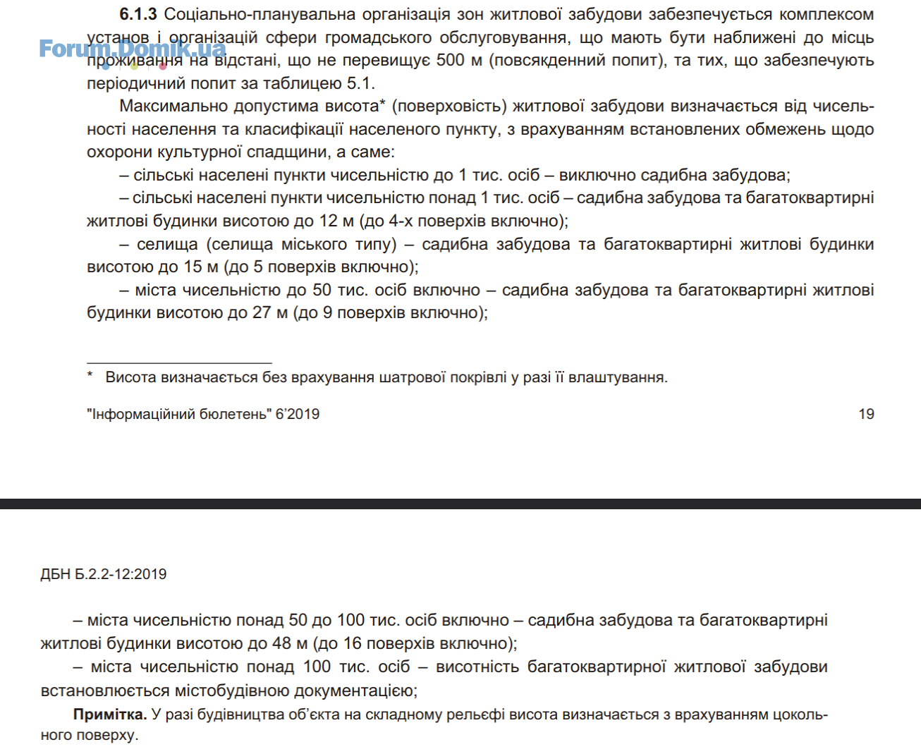

1. По поводу высотности, привожу к вашему сведенью, что с 1 сентября 2021 года шестой апелляционный суд оставил в силе решение окружного админ суда города Киева об отмене 2-ух норм ДБН, регулирующих высотность застройки в Украине.
В ДБН Б.2.2-12:2019 были отменены вторые абзацы в пунктах 6.1.3 и 6.1.31. ссылка

Это означает, что строить многоквартирные дома теперь можно где угодно, даже на приусадебных участках. Отменяется регулируемость высотности почти всюду. Нормы по ограничению высотности в зависимости от численности населенного пункта.

1 сентября суд действительно отменил ограничения по высотности для сел/пгт. Но это никак не влияет на функциональное назначение земли! Если участок под садибну забудову, то никакой многоквартирный дом там строить нельзя, без смены назначения.

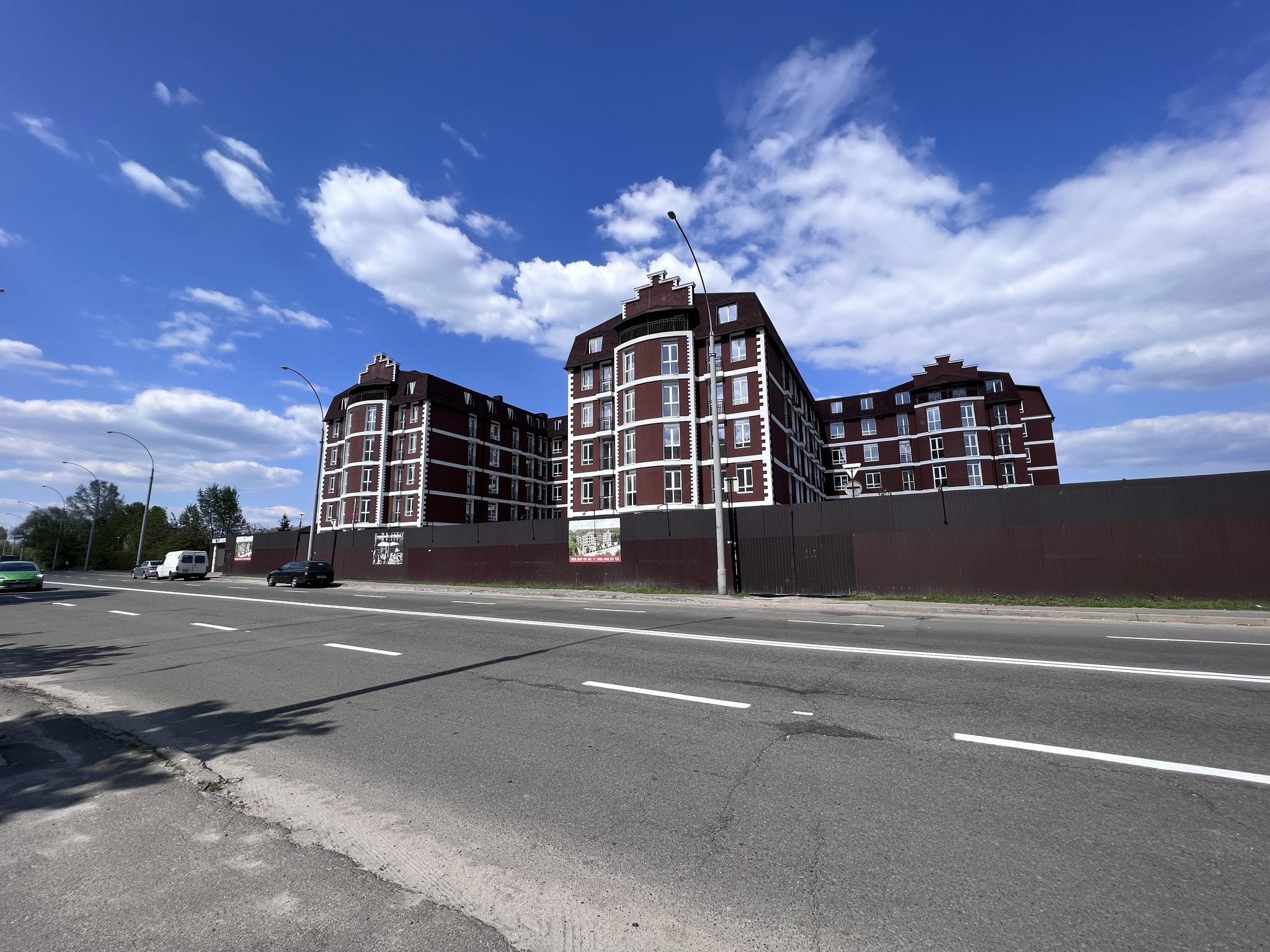

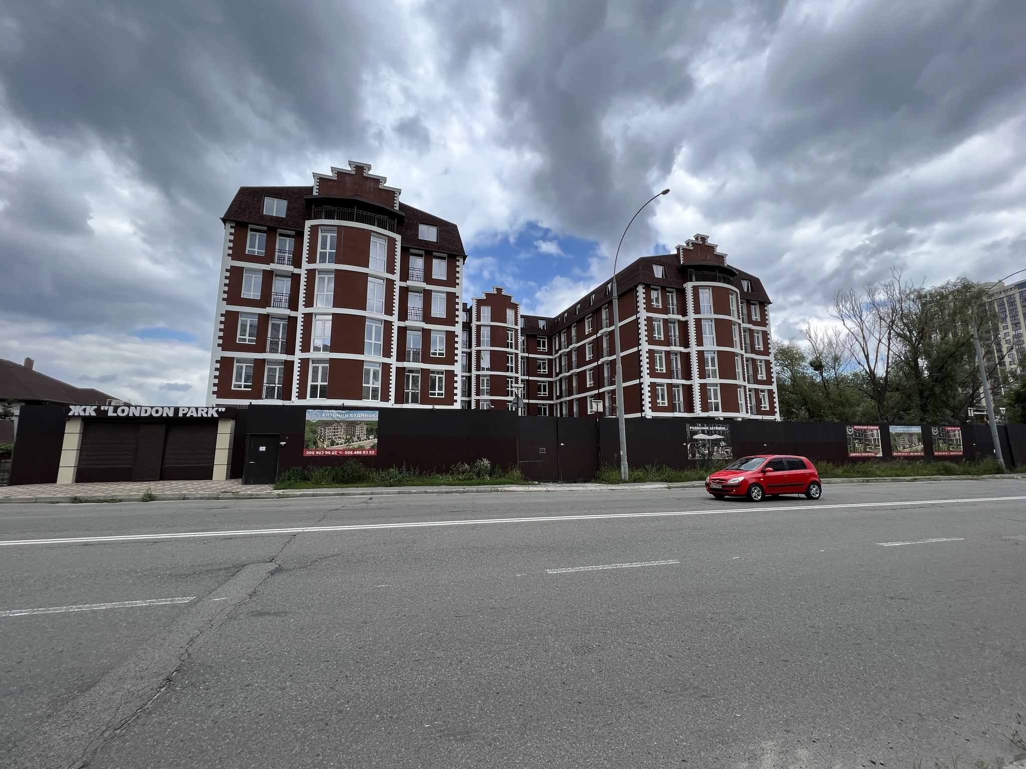

В некоторые квартирах уже установлены кондиционеры, или вывод под будущий кондиционер, каждый день замечаю припаркованные автомобили вдоль ЖК (возможно строители)
