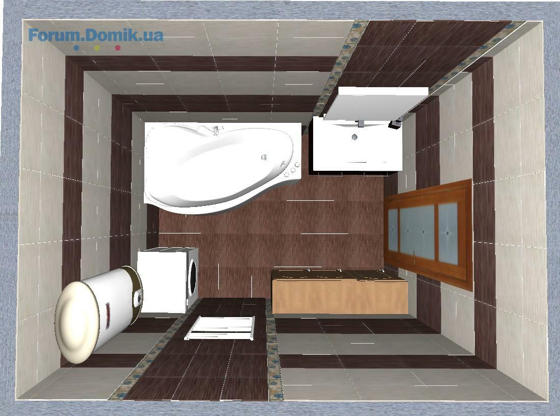

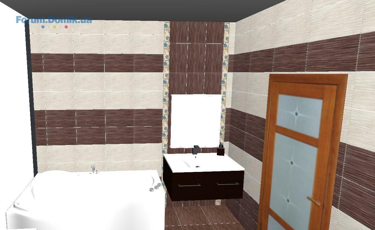

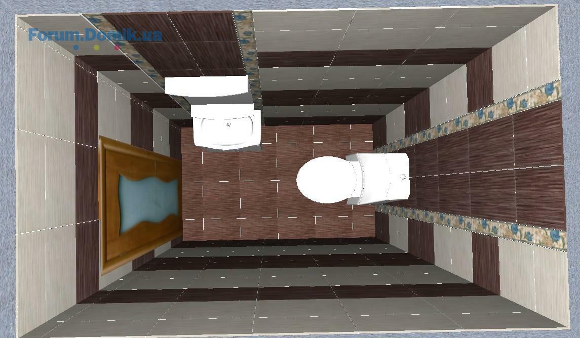

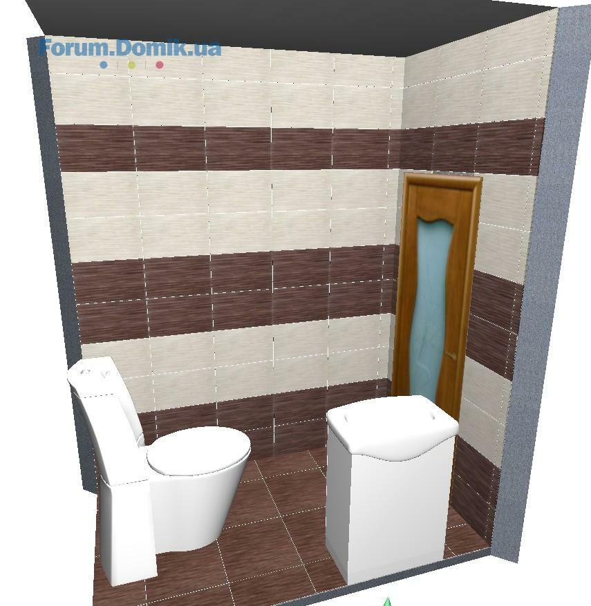

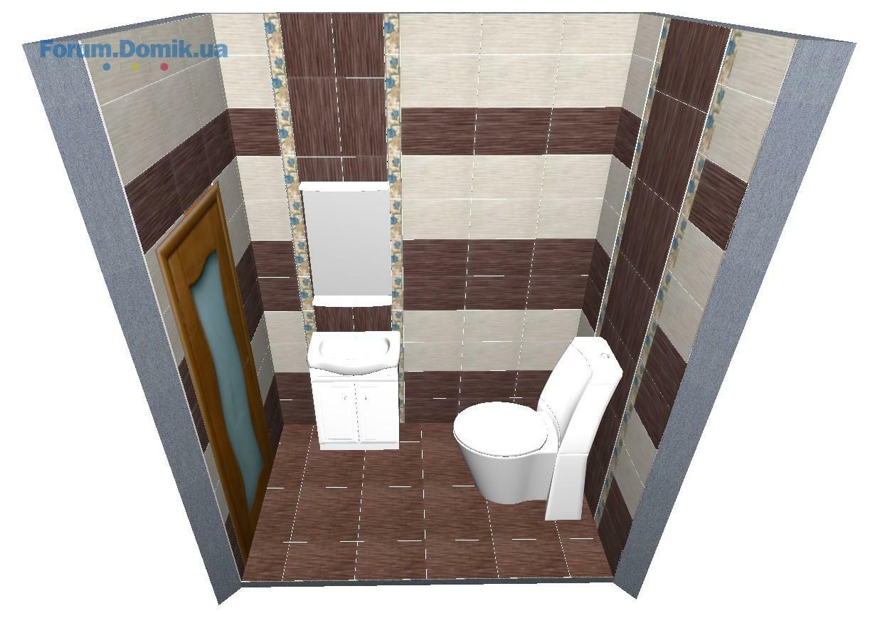

Получается небольшой дубляж информации (ранее отписалась в общей ветке), но пусть уже будет здесь.
По поводу плитки в санузлах.
Мы купили плитку Керама Марацци (производство Россия и где-то сбоку стояла Италия), коллекция Агатти. В малом и большом санузле плитка будет одинаковой (180-190 грн/кв.м.). Сыграли на контрасте (бежевый+коричневый), дорогой декор не брали, только бордюр (около 50 грн/шт.).
Взяли с небольшим запасом (рассчитывали на глаз, где-то добирали до целой коробки). Плиточники советуют брать +5% запаса.
Итого на оба санузла получилось плитки весом 800 кг:
1. Плитка на пол 40*40 см, 9.2 кв.м
2. Плитка на стены 25*40, 43.4 кв.м.
3. Бордюр 25*7.7, 88 штук
Нам нарисовали визуализацию согласно нашим пожеланиям, посчитали точное количество плитки. Остатки кратно коробкам можно вернуть в течение двух недель. Бой - в течение недели.
Смотрели плитку в Эпицентре, в салоне на пр.Победы, 20 (но там действительно "салон" с высокими ценами). Советовали Агромат - но мы не доехали.
Отдельно рассматривали плитку Атем, но не рискнули. У них привлекательные яркие коллекции для смелых решений, цена не высокая. Но очень, очень не однозначные отзывы. Часто жалуются на кривизну, не совпадение рисунка, трещины на глазури. Лично видела потресканный выставочный образец, и не захотела наблюдать это на своих стенах.
Ну и напоследок - наша визуализация.

Как думаете зашивать ниши труб?

Что-то вроде гипсокартона, поверх плитка. И потайной лючок на пуш-апах.
Это мое видение, может ребята (строители) подкорректируют.

Такой лючок специально под свои размеры будете заказывать или готовый где-то нашли?Да и еще ответте пожалуйста по расчету плитки,вы высоту какую залаживали2700-50мм(стяжка)=2650мм
и площадь двери сколько отнимали?

Мы закладывались на высоту 270. Сейчас в санузле реально выше потолок. Стяжка, гидроизоляция, теплый пол, плитка - хорошо если вровень с уровнем пола коридора выйдем, а не выше... Площадь двери - что-то вроде 80*210. Вы все равно не посчитаете с точностью до милиметра, да и брать точно по площади стен - из-за прирезки остаются кусочки, и не все будут задействованы.
Если бы нам не сделали раскладку в спец.программе, рисовала бы аналогично сама. По каждой стенке, зная размеры плитки, можно посчитать точное количество, и посмотреть - если есть прирезка, можно ли еще пристроить кусочки на другую стену. Ну и считаем сначала количество целых плиток по всем стенкам, складываем и только потом переводим в метры.
Лючок. Не искали, но даже если не найдем точно по размерам - на него можно выложить не одну-две целые плитки, а сколько уж получится (обрезать где надо). Главное чтобы визуально была стенка без нарушения рисунка, прорези по периметру лючка меня не пугают. При нашей раскладке даже с точным размером люка под плитку можно "не попасть" им на счетчики.
Но это все видение дилетанта и профана, то есть меня :) И эти идеи при необходимости скорректируются исполнителями.
