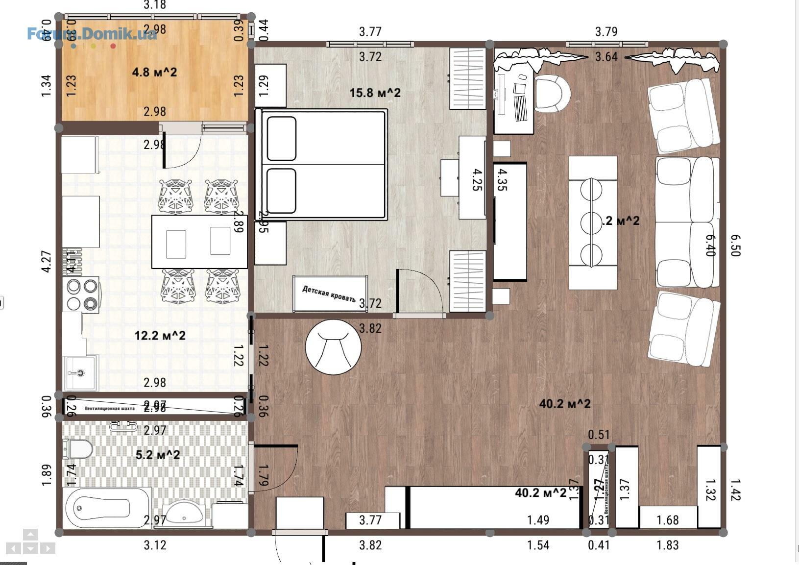

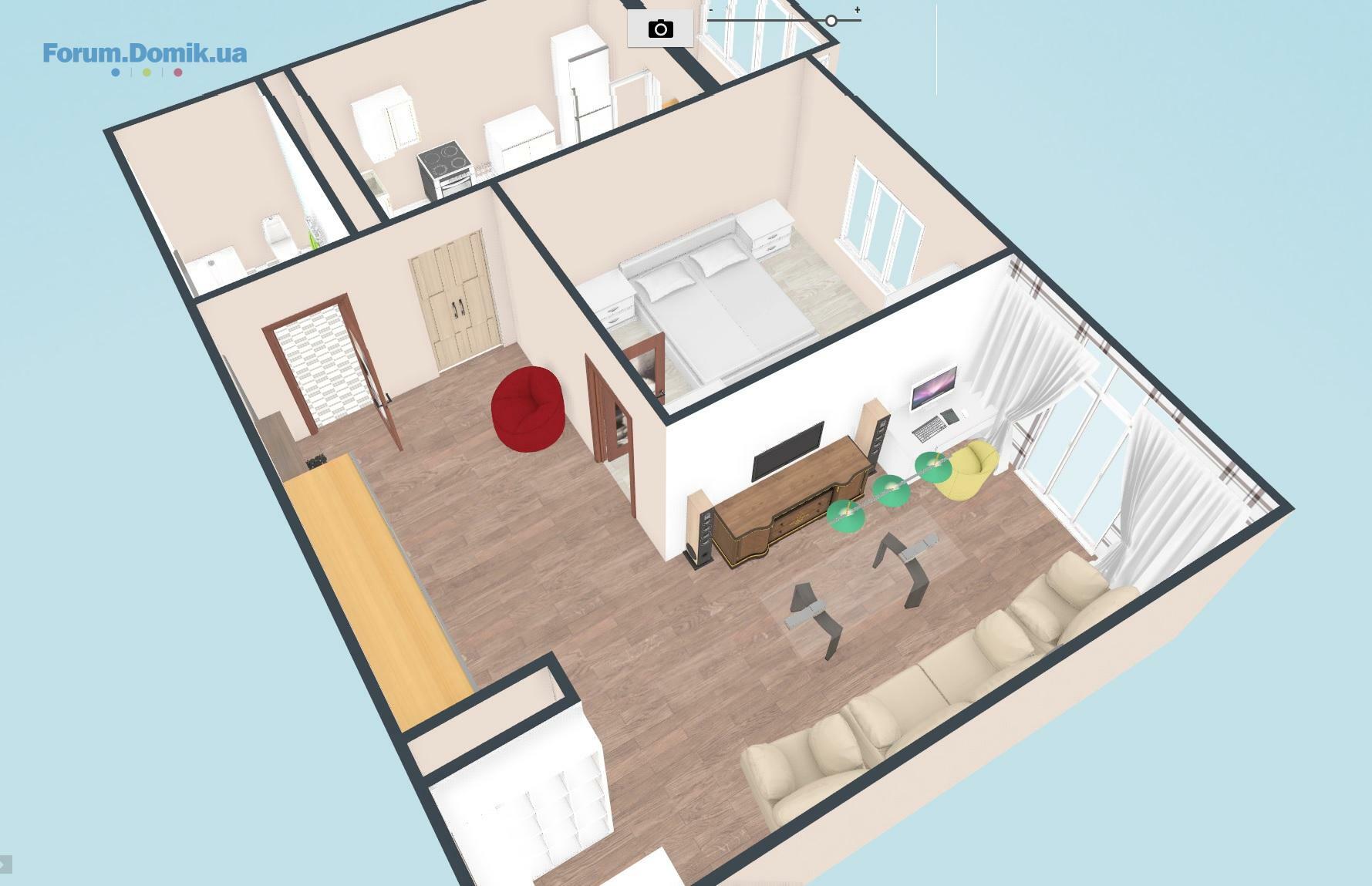

Мои наброски по планировке 76,45 (2-я секция). Жаль только, что жена не пойдет на такую авантюру
v_s
v
115
16 квітня 2014
20 лист 2014 07:30
Цитата "maxxxym":Мои наброски по планировке 76,45 (2-я секция)...
советовать можно? :)
1. объединить кухню с балконом. Если нет монолита - то полностью, если есть - то мин. убрать балконный проем. Кух. мебель сместить или вверх на балкон (плита у окна - выглядит шикарно!), или вниз угловую. Стол разместить в углу или на балконе справа, или внизу слева (зависит где будет сама кухня). В текущем варианте стол как-то по сиротски стоит, когда будет кухонный уголок, то и места больше, и уютней :)
2. большое плоское пространство коридора-гостинной немного смущает... сделал бы перегородку шириной 1,0-1,5м справа от входной двери (на месте стула 3,77, перпендикулярно стене) поставил бы там встроенный шкаф (обшить его гипсокартоном), добавить арочку
3. т.к. у Вас есть ребенок - подумал бы, где он будет играться... Да и вообще, т.к. дети быстро растут, то подумал, что стратегически спальня скоро превратиться в детскую, а взрослые переберутся в гостиную-спальню, но предложенный Вами вариант не подходит - в гостиной нет дверей... Может вместо книжных шкафов (кому они сейчас нужны? пылесборники) поставил бы кровать и обыграл бы ширмой...

[quote="maxxxym"]Мои наброски по планировке 76,45 (2-я секция)
Не удержалась. уж извините:) И я "пять копеек" о вашем проекте перепланировки. Не совмещайте санузлы, если не хотите чтобы детский горшок "бегал" по комнатам и кухне... Пусть лучше по туалету и ванной комнате. Ребенок долго терпеть не будет, если вы в единственном санузле, а ему сейчас надо... И еще- у вас прекрасная большая комната- зонируйте её и все будет ОК. А плиту у окна я бы не советовала- над ней обычно располагают вытяжку. Но даже с ней кафель на стене не будет чистым, а уж окно и подавно.

Извините, я не по делу, но тоже не сдержалась :)
Galateya только что продемонстрировала женский прагматичный взгляд на проблему. Должно быть не только красиво, но и функционально! Ну кому, как не хозяйке, учитывать такие нюансы, особенно что касается кухни!
В каждой избушке свои погремушки, но... может стоит прислушаться к возражениям супруги? Ведь наверняка же по делу.

Вообще все намного проще,есть зона" рабочего треугольника"печка-мойка-холодильник, допустимый периметр 6м,идеально,растояние м-ду точками 0,9м,при большем метраже, мама после готовки,намотав приличное число метров ,может остивить папу без сладкого.

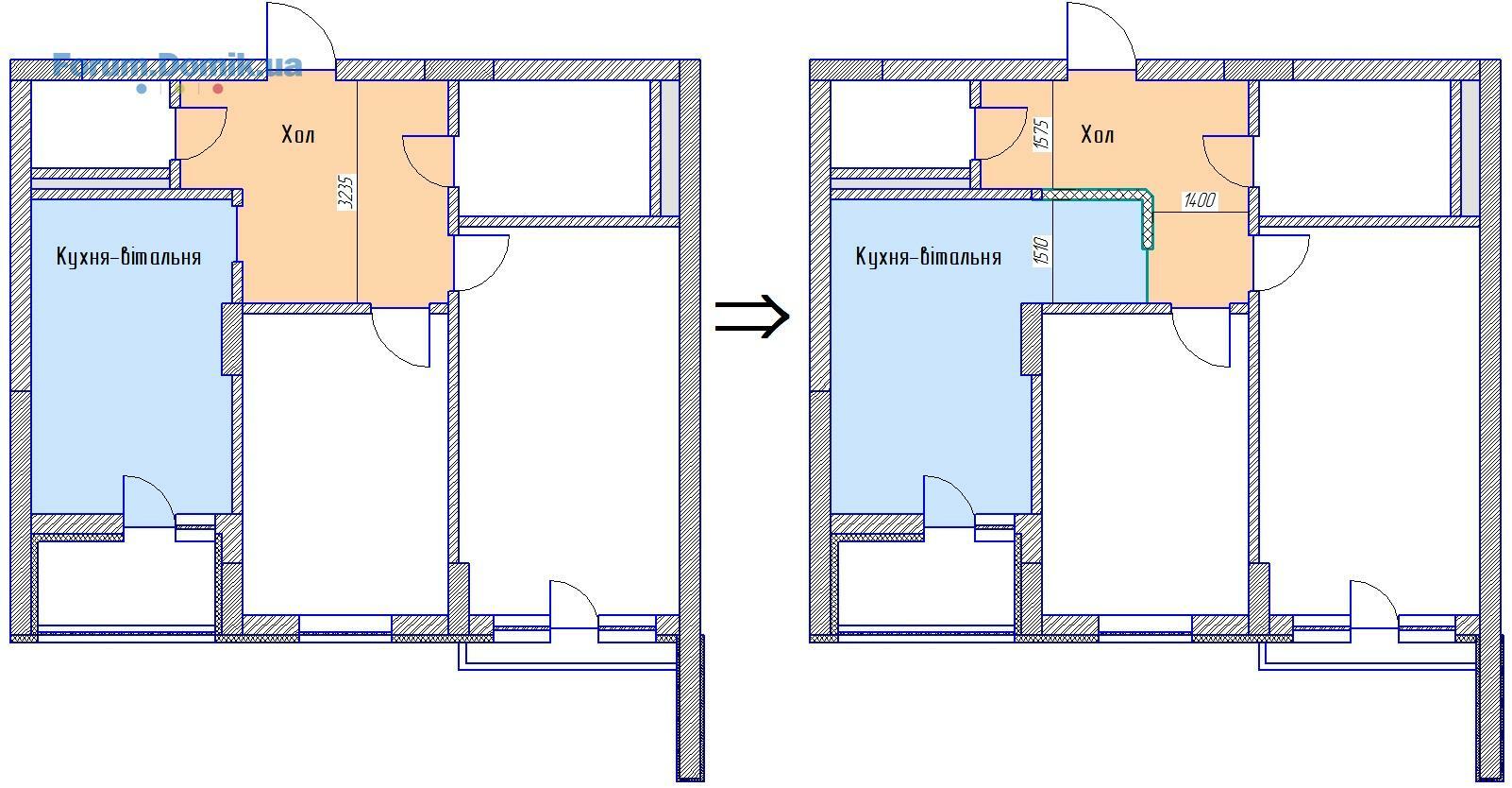

Є ідея забрати частину "непотрібної" площі в холі і приєднати її до кухні.
Плануємо робити кухню-вітальню, але розмістити нормальну кухню і зону вітальні на 13 кв.м. дуже важко. На доданій площі можна поставити вздовж стінки якісь шафи, холодильник.
Хочу почути Вашу думку. Можливо взагалі не варто витрачати час на таку ідею?...

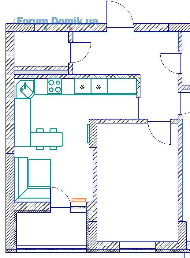

Для власників квартир 66.52 пропоную ідею незначної зміни в плануванні, яка позитивно впливає на функціональність кухні та збільшує площу меншого санвузла (у мене там буде гардероб).
Отже:
1) демонтуємо шматки стіни з дверними отворами в санвузол і кухню
2) на 40-50 см продовжуємо стіну між кухнею та санвузлом в сторону коридору
3) споруджуємо нову стіну в коридорі справа від входу в квартиру зі зміщеним до стіни спальні входом в кухню
Що це дає:
1) стіна кухні суміжна із санвузлом стає функціональною і дозволяє розмістити основну частину Г-образної кухні зі стандартною глибиною модулів. Відповідно робоча зона кухні не буде претендувати на ту половину кімнати, яка ближче до виходу на лоджію і там можна облаштувати нормальну обідню/столову зону.
2) площа малого санвузла збільшується приблизно на 0,62 кв.м. Може для порожньої кімнати з унітазом це не велике досягнення, але для гардеробної це вкрай функціональний додаток
3) електрощит справа від входу в квартиру ховається у санвузол чи гардероб і не впливає на дизайн прихожої
План з описаною вище зміною:
Отже:
Що це дає:
Run, прочитав ваш пост після написання свого. По суті наші ідеї стосуються однієї і тієї ж зміни, тільки ваш варіант більш радикально впливає на конфігурацію холу.
Рішення по своїй квартирі я вже прийняв. Буду робити по такому плану, як опублікував щойно.

Цитата "Antitentyra":Для власників квартир 66.52 пропоную ідею незначної зміни в плануванні, яка позитивно впливає на функціональність кухні та збільшує площу меншого санвузла (у мене там буде гардероб).
Отже:
Що це дає:
Добрый день, а можете еще раз выложить рисунок или прислать на мыло elena_ku@ukr.net
Поскольку мы тоже второй туалет будем использовать под гардеробную и думали для продолжении кухни убрать балкон. Спасибо!
