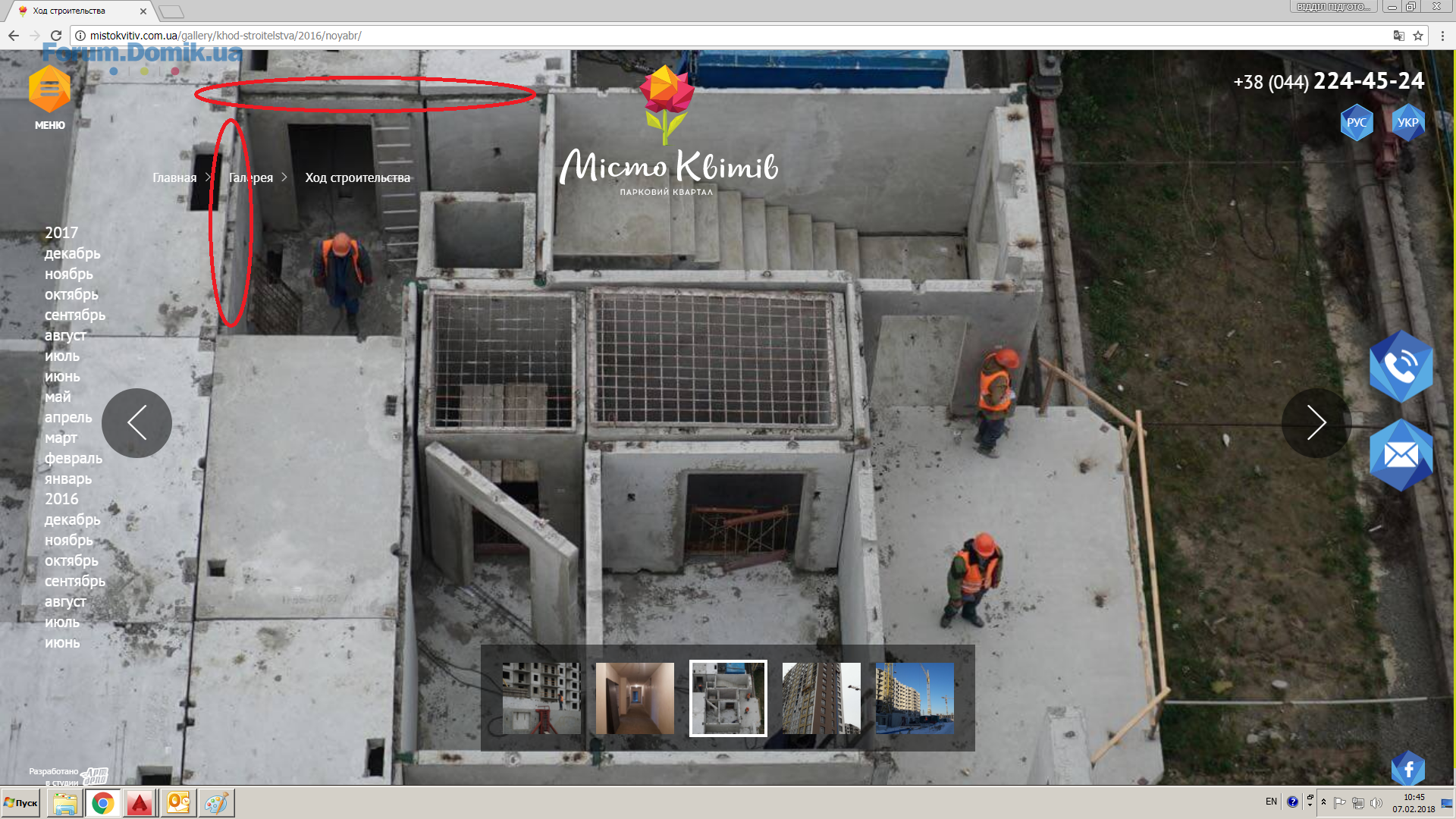

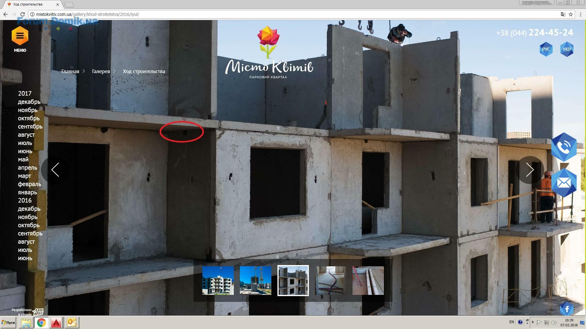

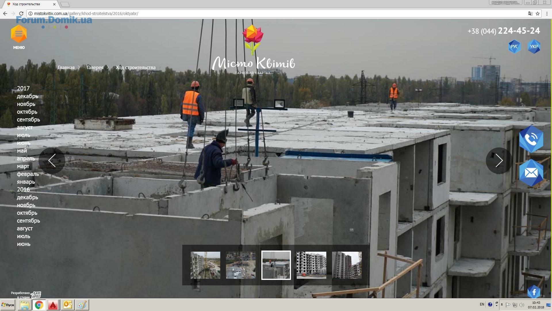

наскринил парочку фоток по панелькам, там видно весь процес монтажа, толщина шва и заделка щелей....

Цитата "alex7340":стяжечники не доводили до конца стяжку оставив место для минваты, а фасадчики естественно не сделали качественную герметизацию примыкания.
Зачеканка или замазка вертикальных швов ведется только снаружи - так более безопасно и не требуется альпинистского снаряжения или навесных люлек.
При желании можно вообще выбить (разшить) все межпанельные швы изнутри, качественно обеспылить и запенить.
добрый день! Большое спасибо за продолжение!
Однако, все равно есть замечания и вопросы:
1.Если стяжку делали сначала и не довели до панели, то все равно не могли точно вгадать расстояние, так что или штукатурка стоит на стяжке, или стяжка не доходит до штукатурки, что не наблюдается.
2. Вертикальные швы фасадных панелей выглядят узкими и хорошо замазанными, а вот горизонтальные швы меж верхними и нижними действительно несколько см., но вроде как тоже замазаны.
3. Если верхние панели на нижние ставили на заранее наляпанные и выровненные лепехи, а потом промежутки изнутри замазывали, то по шву если полости за замазкой есть, то не сплошные и если возьмусь по всей длине расшивать, то не выбью ли лепехи, на которых стоит или лежит плита? Как понять, какой кусок цемента во шве несет нагрузку, а какой -нет?
Чому не могли? Відомо що утеплювач 150мм, ось і залишали 200+мм з запасом. Якби стяжка примикала до стінової панелі, не було б таких замокань по стінах. Але все це можна перевірити локально порушивши фасад.
Расшивать все в глубь до минваты, убирая ляпухи (постель из ц/п раствора или маячки - не знаю, что они выполняли, что не выполняли) нет необходимости, нужно снять ту замазку, которой они заляпывали изнутри, как правило она непрочная и не несет никакой нагрузки. Раствор для зачеканки (замазка) готовился на месте, возможно с экономией цемента и в процессе усадки дома эта замазка будет трещать и высыпаться. Поэтому весь непрочный раствор желательно убрать сразу, дабы потом не глазеть на отвисающие концы потолочных плинтусов и обоев. Как проверить прочный или непрочний раствор?....слегка постучать молотком, если осыпается, то убрать этот непрочный раствор - процесс называется разшивка швов.
Плита перекрытия опирается по всей плоскости по всем 4 сторонам, поэтому "без излишнего усердия" сняв непрочный раствор с 1-2 сторон или со всех четырех, Вы увидите есть ли пустоты, или там сплошная "ляпуха", а может быть плита лежит на маячках из металлических пластин или кусков арматуры. Убрав все непрочное, загерметизировав щели пеной и заделав штукатуркой вы не нарушите прочностные характеристики конструктива дома.
Более точный процесс, что и как лучше делать можно будет узнать только после локального раскрытия шва из замазки (зачеканки). О предстоящей работе по герметизации швов я сужу только по нескольким фоткам с сайта и визуальном осмотре квартиры за 2 посещения.
