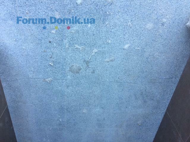

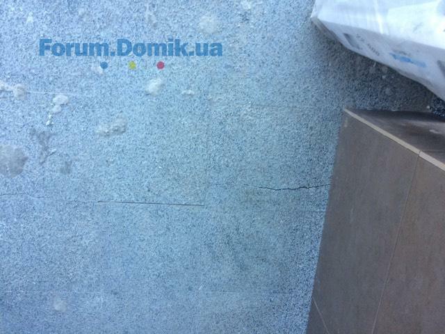

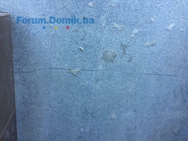

30 січ 2018 22:17
Трещина возле подъезда дом 5а
Инвестор_5A
И
Новачок
16
10 грудня 2017
31 січ 2018 05:49
Цитата "Sony ":Трещина возле подъезда дом 5а
Процесс усадки.. Это просто фасад, так что ничего страшного. На панельных домах трещин будет больше.
обычная волосяная трещина на фасада, их будет еще сотни. появление их - это следствие неправильного выполнения технологического процесса нанесения защитной штукатурки или экономии на материалах (работы при температуре от -5 и ниже или от +25 и выше., дешевий клеевой раствор типа полимина или какого нибудь "момента" вместо церезита баумита или мапеи). Чем это грозит - замокание утеплителя с потерей сопротивления теплоперадачи.
