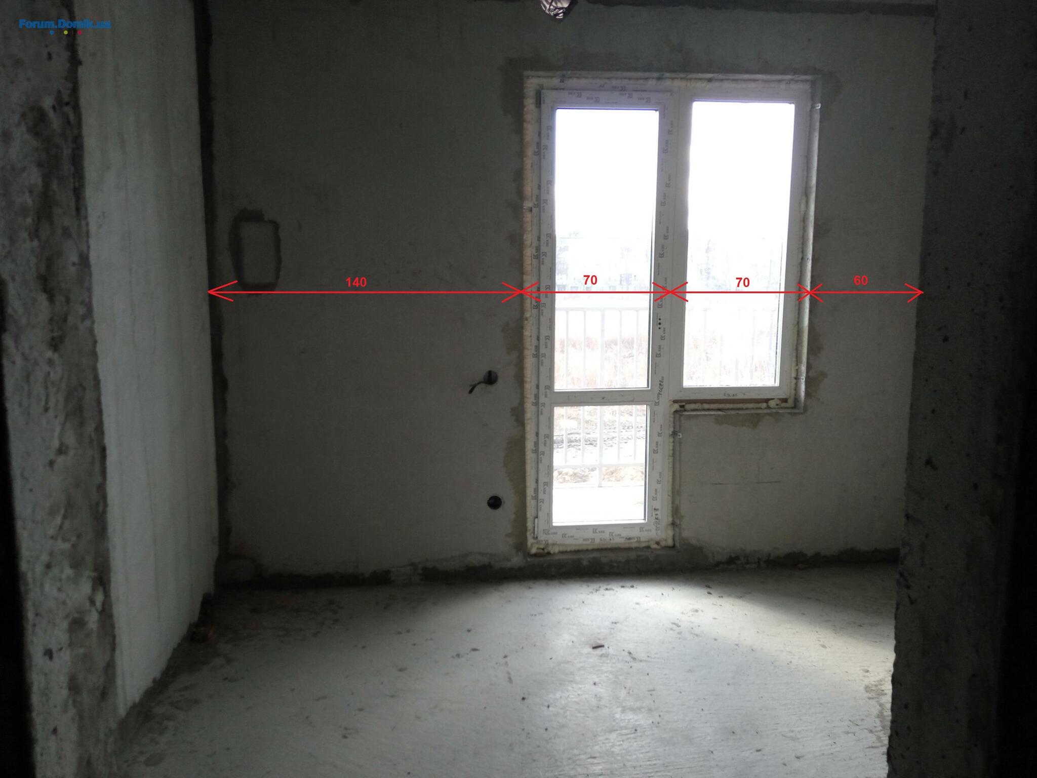

Цитата "Alex_lg":Если утеплить нормально то вроде как норм должно быть, по рекомендациям с видео - ширина позволяет, лоджия с кухни тоже хорошо, но пока все равно мне не понятно еще. Основное почему за, видел в живую(в другом доме) - это было прикольно, дополнительная жилая площадь.
Я немного другое имел в виду:
Мне кажется с такими размерами объединенные физически комната/кухня и балкон/лоджия не будут визуально и эргономично быть единым пространством.

Цитата "A_Sa":Мне кажется с такими размерами объединенные физически комната/кухня и балкон/лоджия не будут визуально и эргономично быть единым пространством.
Согласен с Вами, но при условии "выноса" только балконно-оконных рам. А если кто-то решит расширить проём с выносом части фасадной стены, такие мудрецы есть. Вот будет веселье.
[attachment=0]IMG_20170317_152924.jpg.b725b5fb55cc409d916c642876dbba55.jpg[/attachment]
Да, соглашусь, ширина блока маловата, но если обьеденить на лолжию можно запихнуть что то типа кабинета, комп например, чтобы сидеть за ним ночами и не мешать спать в комнате) 1ком у меня ж все таки.

Цитата "Oleg_80":А если кто-то решит расширить проём с выносом части фасадной стены, такие мудрецы есть. Вот будет веселье.
Я интересовался у двух специалистов, гуру строительной профессии. Первый из них - молодой парень, прораб из нашего ЖК. Он сказал следующее: наши панельные дома по типу серий 126-172, комбинированные, в них нельзя демонтировать подоконный блок и порог-обвязку. Второй человек, строитель со стажем более 30 лет (Белоцерковский домостроительный комбинат), сказал, что в независимости от серии дома (за редкими исключениями), после утверждения проекта, возможно демонтировать части несущих конструкций. Про подоконные блоки он улыбнулся и сказал, что можно, если осторожно.
Посему вопрос, существует ли какой-нибудь лаконичный, четкий и понятный каждому закон, где черным по белому написано, что подоконный блок в панельных домах является несущей конструкцией, не поддающийся демонтажу?
Alex_lg
287
12 січня 2016
22 січ 2018 18:42
Лаконичный ответ - нет, нельзя демонтировать несущие стены.
Oleg_80
Ветеран
1 573
22 грудня 2016
22 січ 2018 19:09
Цитата "Zhyvchik":Посему вопрос, существует ли какой-нибудь лаконичный, четкий и понятный каждому закон, где черным по белому написано, что подоконный блок в панельных домах является несущей конструкцией, не поддающийся демонтажу?
Вы должны понимать, что панельный дом - это карточный домик. 99% стен выполнены толщиной 160мм. Каждая несёт часть нагрузки общей конструкции. Иначе бы не все стены делались такой толщины, ведь это экономически нецелесообразно - делать дороже, когда можно сэкономить.
В панельных домах все стены несущее, кроме перегородок ванной комнаты (толщиной менее 100мм, если больше, то и они несущие). Нельзя даже порог между лоджией и комнатой сносить, так как это ослабляет несущую способность стены в следствии нарушения целостности элемента (панель с оконным блоком). "Ступенька" под балконной дверью и ее продолжение в подоконном блоке часто снимает часть нагрузки и удерживает плиту перекрытия балкона.
Всегда задаюсь вопросом в таких случаях: "Зачем сначала вкладывать деньги в то, где нельзя, а потом что-то придумывать?" Покупайте сразу то, где можно.
LVG80
437
11 квітня 2017
22 січ 2018 19:13
Цитата "Alex_lg":Лаконичный ответ - нет, нельзя демонтировать несущие стены.
Бесполезно, там где строитель из Белой Церкви с 30-летним стажем сказал что можно, но осторожно, законы не работают. Законы-это для простых людей, а мы-хитрые , нам разрешили, если осторожно.Несущие конструкции демонтировать НЕЛЬЗЯ КАТЕГОРИЧЕСКИ. ПРОСТО КАТЕГОРИЧЕСКИ НЕЛЬЗЯ,Ну ВООБЩЕ НЕЛЬЗЯ, ПРЯМ НИКАК НЕЛЬЗЯ. Лаконично вроде, или не???
