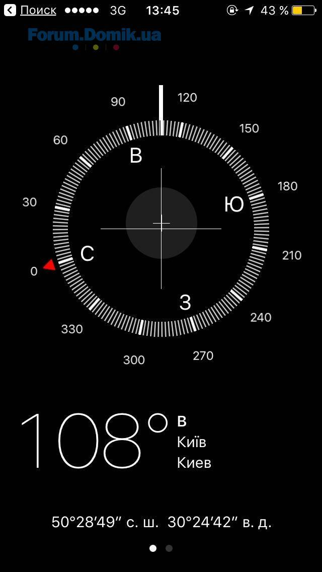

Цитата "Anuto44ka":
[/quote]
Если вы еще находитесь на стадии выбора,не сильно ориентируйтесь на планировки на сайте.На нем много ошибок:неправильно отображены стороны света,номера домов и секций при выборе определенного метража)). Правильные более точные планы этажей посекционно уже выкладывались в этом чате[/quote]
Насчет сторон света - это точно! ИХ правильно не написали НИГДЕ!
вчера открыл приложение на телефоне Компас и вот что получилось!
Стоял спиной к ЛЭП
Стоял спиной к ЛЭП[/quote]
Зачем что то выдумывать, по дефолту на гугл картах стороны света расположены правильно, и все можно посмотреть, так я увидел что мой дом стоит точно так же как и прошлый, и я прекрасно понимаю какая будет инсоляция со стороны ЛЭП на квартиру, точно такая как и на прошлой).
