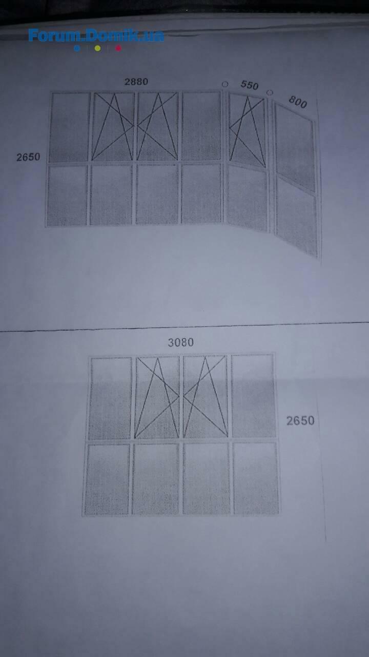

Цитата "Anuto44ka":Интересно,как выглядит этот проект?
Фото, яке я виклала після повідомлення і є проект

Как выглядит схема? Застекление в пол?
Подивіться фото після мого повідомлення. Це і є проект. Склити можна не в підлогу, знизу можна ставити сендвіч панелі.

Цитата " Semmi":... балкони склити МОЖНА!!! із будь якою фірмою, але за схемою Жека і білого кольору...
Как по мне, схема Жэка очень неудобная. Ширина створки на лоджии выходит 75 см (для сравнения, дверь в санузел обычно 60 см). Чтоб открыть такое окно на распашку придётся пртжиматься к противоположной стенке...
На балконе чуть уже створки, но не на много.
В общем, НЕУДОБНО!
69 см

3080 / 4 = 770. Сама створка, конечно, чуть меньше выходит, но все-же, откуда 69? Хоть это и не столь принципиально.

ширина профиля 8 см, их таких четыре, итого минус 32 см, имеем- (3080-320)/4=690, вообще не принципиально.Хорошего дня)))

их даже 5, боковые стойки тоже в нормальную ширину, значит даже 670 выходит, но то таке

Вы забыли, что створка немного накладывается на раму...
Истина где-то по середине получается

A_Sa - а по мне нормальные балконы, если вся информация по ним на данный момент достоверна. Тут дело "вкуса".
