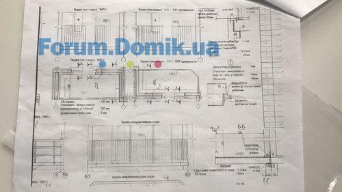

Цитата "Oleg_80":Коротко, проблема найдена.
...фасадники не везде хорошо замазали стыковочные швы плит по фасаду и не провели до конца гидроизолирование данных узлов, из-за того, что им мешала вертикальная стойка крепления перилл.
Сказали, что скорее всего придётся данные работы проводить во всех квартирах.
Но делать работы будут, никто не отказывается.
Раз сложности из-за вертикальных стоек перил, то или их удаляют, чтобы добраться до сложных мест и попытаться качественно загерметизировать эти стыки, или нужно демонтировать полностью перила и вместо их установить (на выбор):
- оконные блоки с глухими вставками в нижней части;
- пазогребневые плиты с утеплителем снаружи и оконными блоками сверху.
Ну все равно ведь большинство стеклить будут за свой счет. Так почему централизованно/солидарно не решить проблему? это ж дешевле получится. Ведь проблема, даже если ее с упорством преодолевать, останется и будет нам слабым звеном в ЖК. Ее ж нужно решить, и даже не на 10 лет...

Выводы по затеканиям (спасибо Вадиму). Как видим, проблема только в панельках. Монолиты никто не осматривал.
