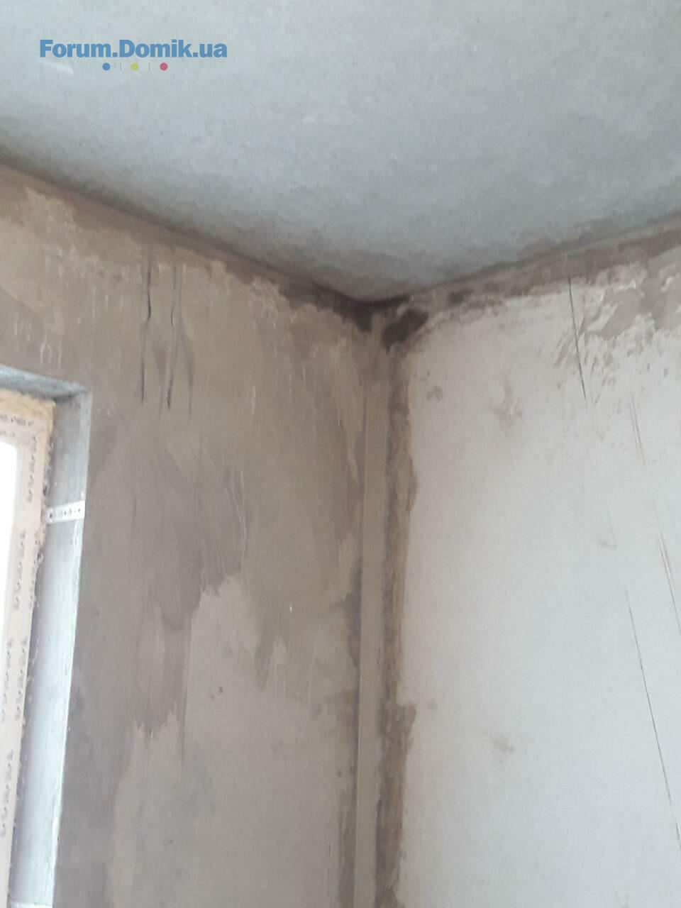

Цитата "GAL11":
пол или потолок? у меня с завтращнего дня работают электрики, попрошу их проверить
У нас в кімнаті зі сторони двору, іде плавне затікання зверху до середини кута, далі обривається і вже з самого низу видно замокання

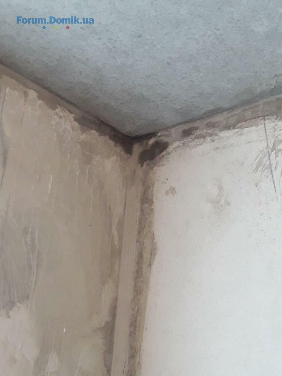

Цитата "Margottt":У нас сегодня появилось мокрое пятно в комнате. 2 подъезд
В суботу зранку вологим був один кут в кухні. Всі інші сухі. Перфоратором знімав цементні ляпухи на зєднаннях між панелями в кімнаті. Далі була дуже неочікувана ситуація... в лівому куті біля стелі і біля підлоги доволі активно почали утворюватися вологі плями!!! В неділю вони почали зникати.
З цього можна зробити висновок: якщо ви не виявили в своїй квартирі вологих плям, це не означає, що їх не буде згодом!!!

Вчера также побывал в квартире. Как и у многих, также появились затекания, хотя раньше их не было: влажная стяжка на полу в комнатах сантиметров 30 вдоль стен + влажные цементные замазки в углах.
Оставил заявку в ЭК. На вчерашний вечер подписантов писем в ЭК было 39 в первом списке и 33 в другом. На 12 этаже в третьем подъезде лишние двери никто не убрал. Опечатаны бумажками без следов разрыва. Скорее всего, хозяйка решила просто переждать время и ничего не делать.

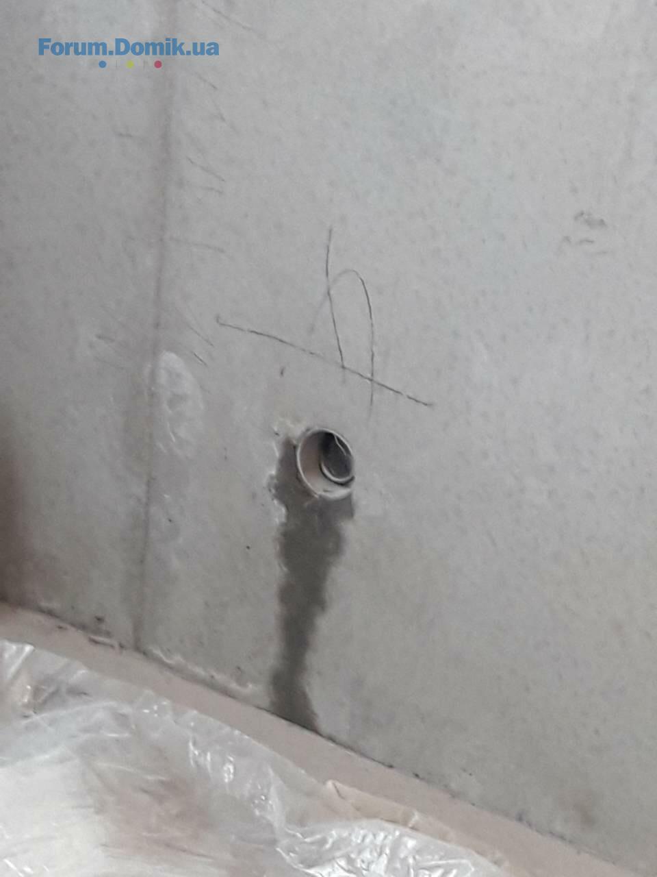

Подъезд 3
Этаж 16
ЗАЛИВАЕТ.
Течёт даже из подрозетников
