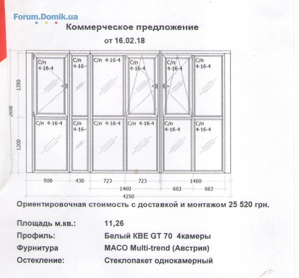

Прокомментируйте, пожалуйста, кто ориентируется в качестве окон и ценах:

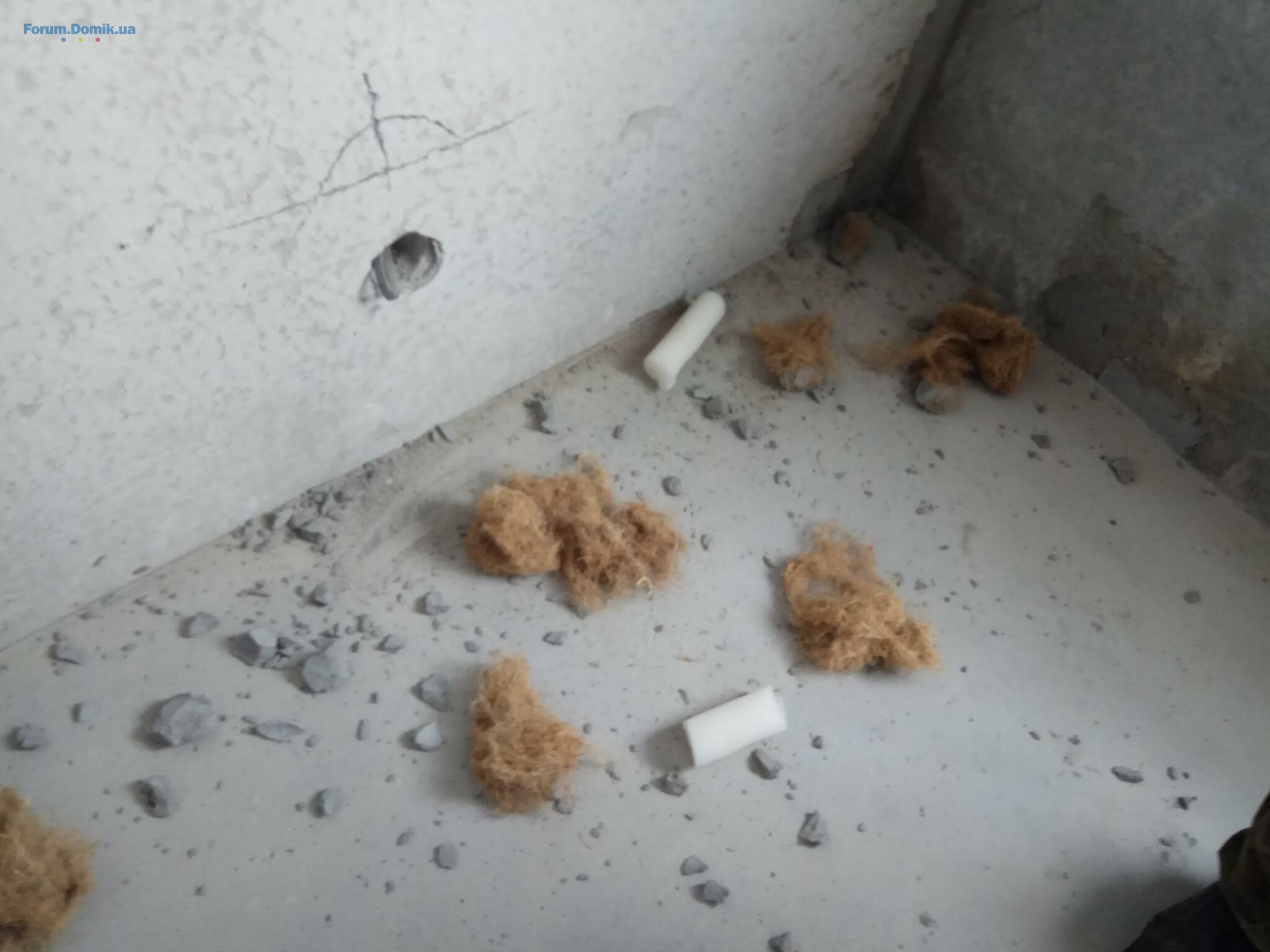

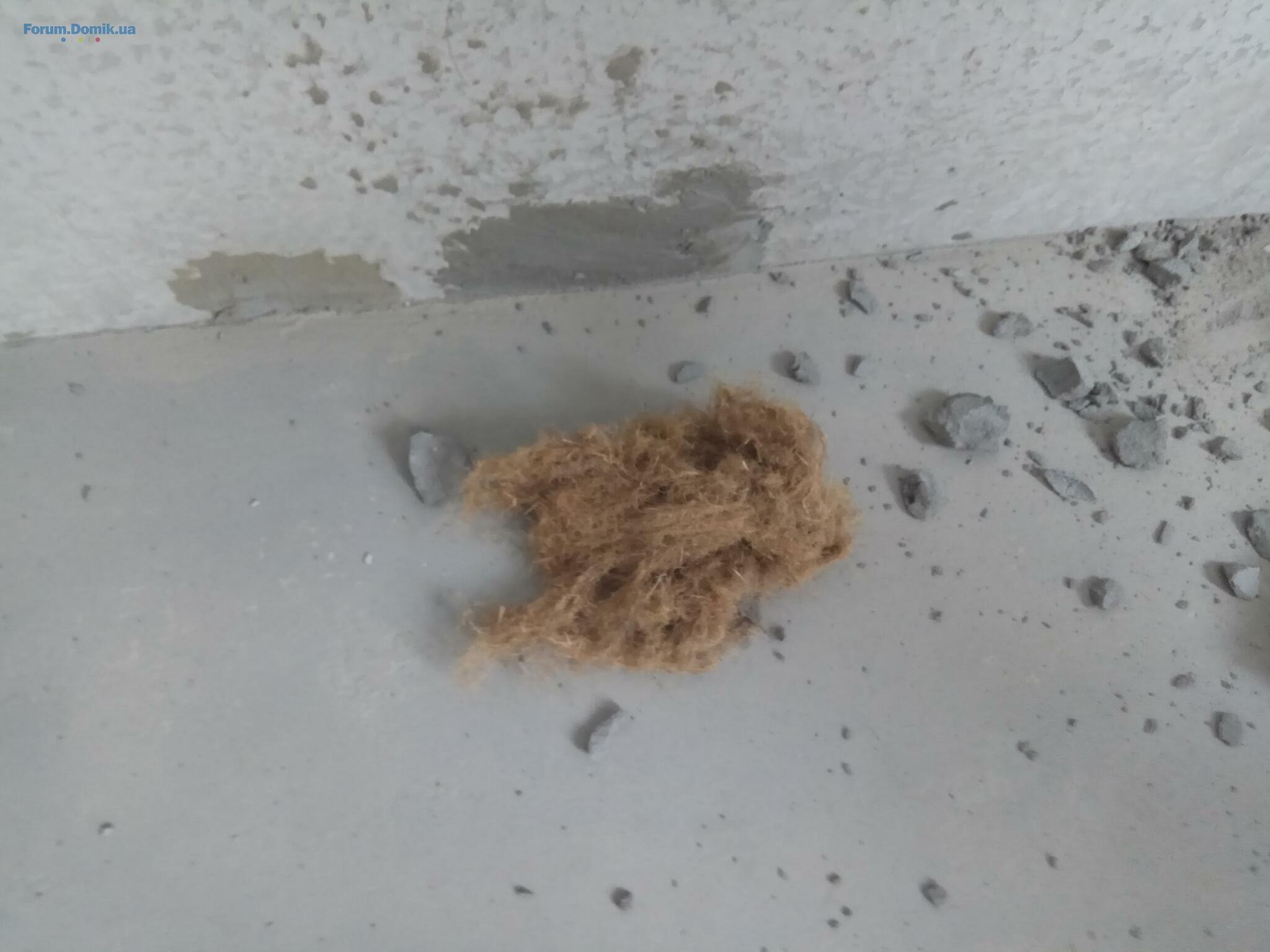

Встречался сегодня с электриком. Он такой халтуры и вредительства ещё не видел(часть проводов забетонированы, почти везде возле проводов лежит хрень похожая на солому). Фото прилагаю

Цитата "IIItas":Встречался сегодня с электриком. Он такой халтуры и вредительства ещё не видел(часть проводов забетонированы, почти везде возле проводов лежит хрень похожая на солому). Фото прилагаю
Это не вредительство. Качество соответствует цене. Не может новострой быть элитным, где квадрат стартовал с 400 у.е.
И вообще, панельные дома первой очереди - это недоразумение. Похоже на пилотный вариант в строительстве. Но, судя по результатам, внедрять в свою практику не будут.

Цитата "IIItas":Встречался сегодня с электриком. Он такой халтуры и вредительства ещё не видел...
Нда. Всю проводку буду делать заново. До этого дня еще колебался, но теперь ясно, что лучше не рисковать.
Два дня назад занимался проводкой(квартира 2 подъезда).Пакля еще полбеды, коробки перед заделкой раствором забиты паролоном. Нагрев некачественной скрутки чреват задымлением.Запитка от автомата к первой коробке выполнена к розеткам проводом 1.5 ,а на освещение-2,5.Дальше пошло правильно.Исполнительная схема поквартирной проводки- филькина грамота.Одно успокаивает- провод медный.Защиту менять нужно обязательно .После некоторой переделки и доводки электропроводку эксплуатировать можно.
