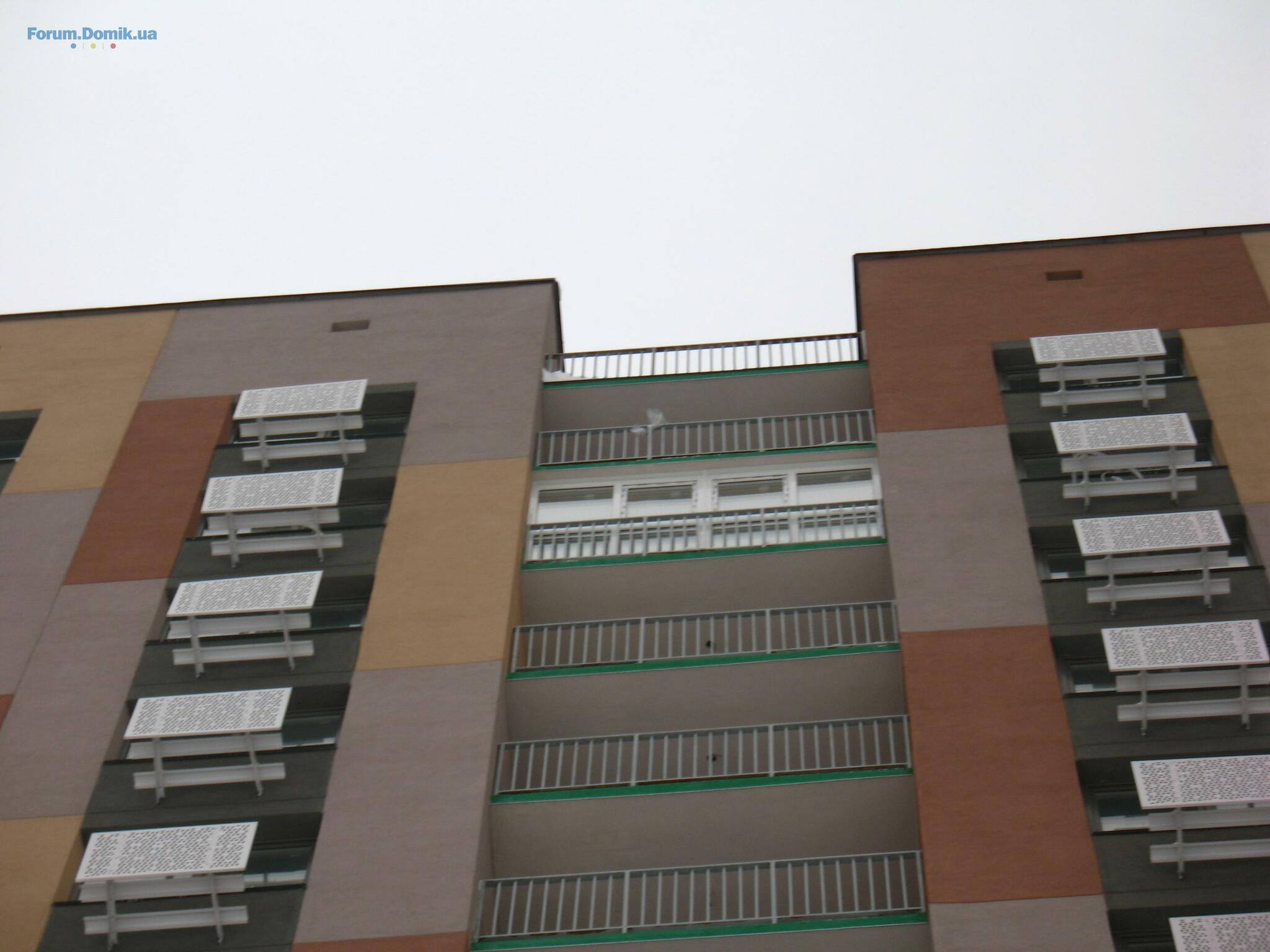

Balu80
578
17 червня 2017
03 бер 2018 16:36
В нашем, 3-м подъезде, застройщик уже проводил подобную работу. В квартире A_Sa переделывали дверной проём в квартире путём переноса его в другое место и заделку первичного. Очень надеюсь, что будут проведены ремонтные работы по правильному закрытию вырезанных проёмов и будет проведены работы по дополнительному укреплению повреждённой несущей стены. А владельцу квартиры 248 необходимо впаять нормальный штраф. Вот только кому он должен его оплатить? Точно не ЭК, а вот жильцам подъезда - вполне резонно.
Balu80
578
17 червня 2017
03 бер 2018 16:44
Во втором подъезде уже есть застеклённая лоджия.

Фото остекления балкона и лоджии в 4 подъезде
