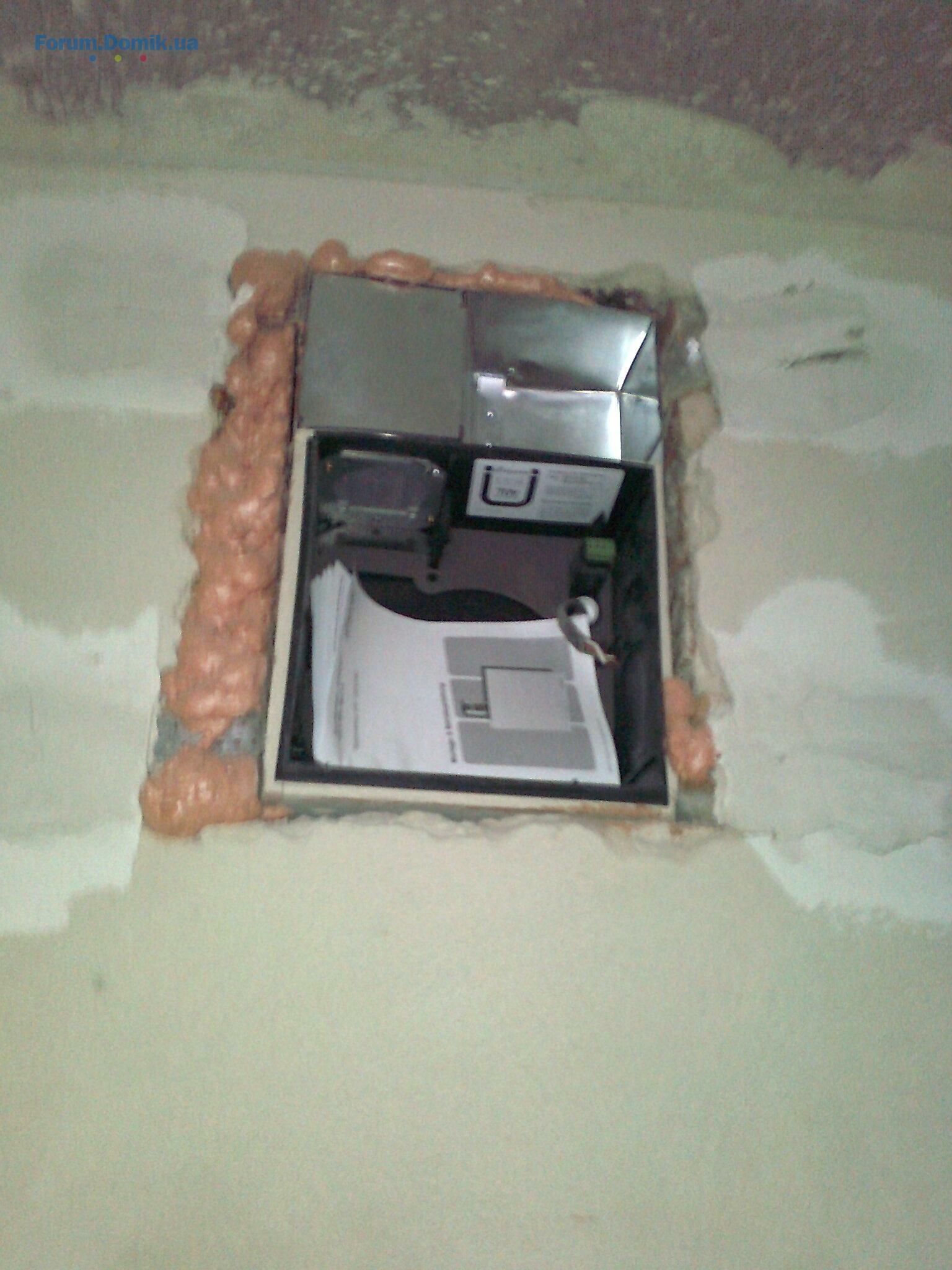

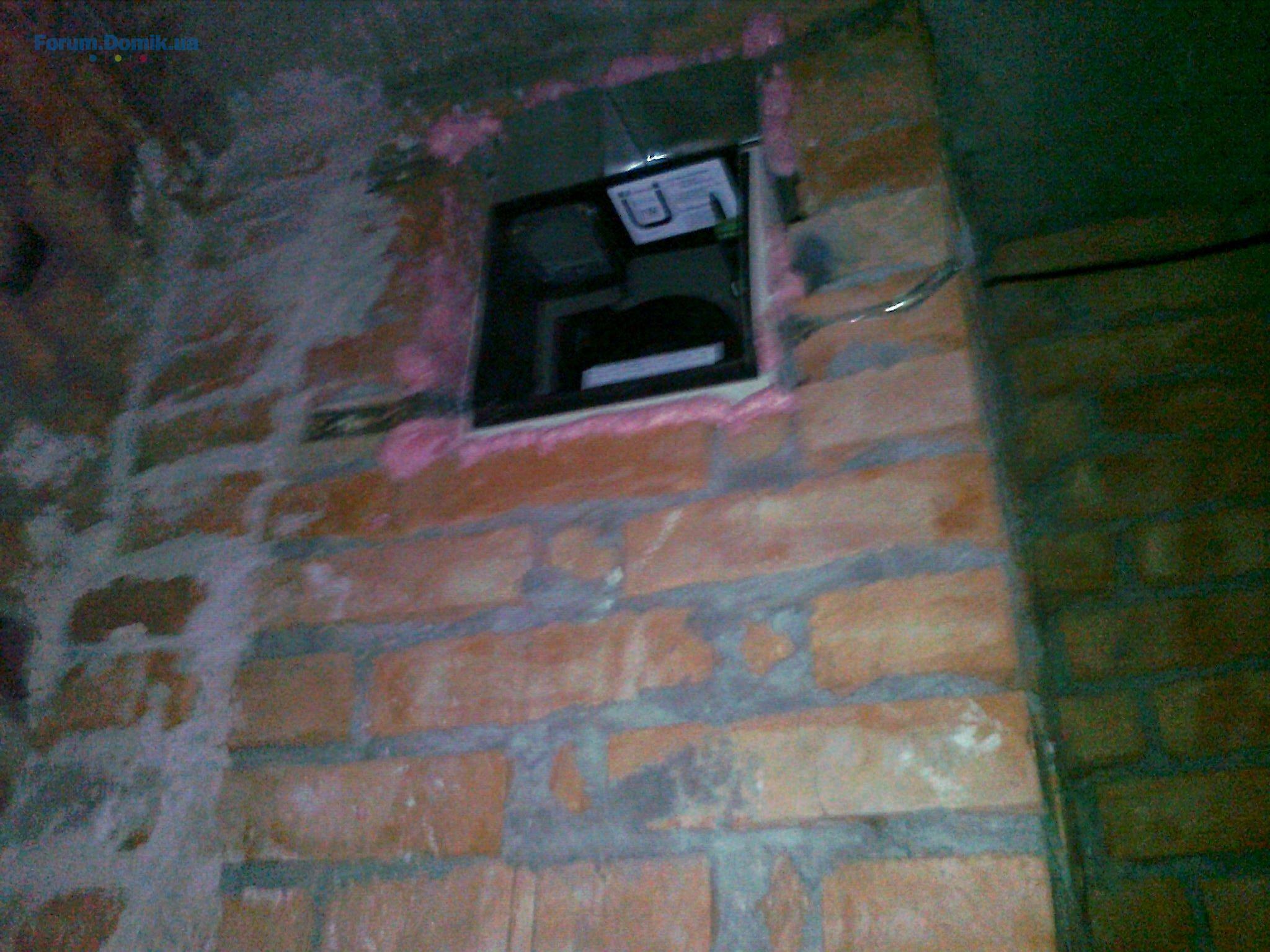

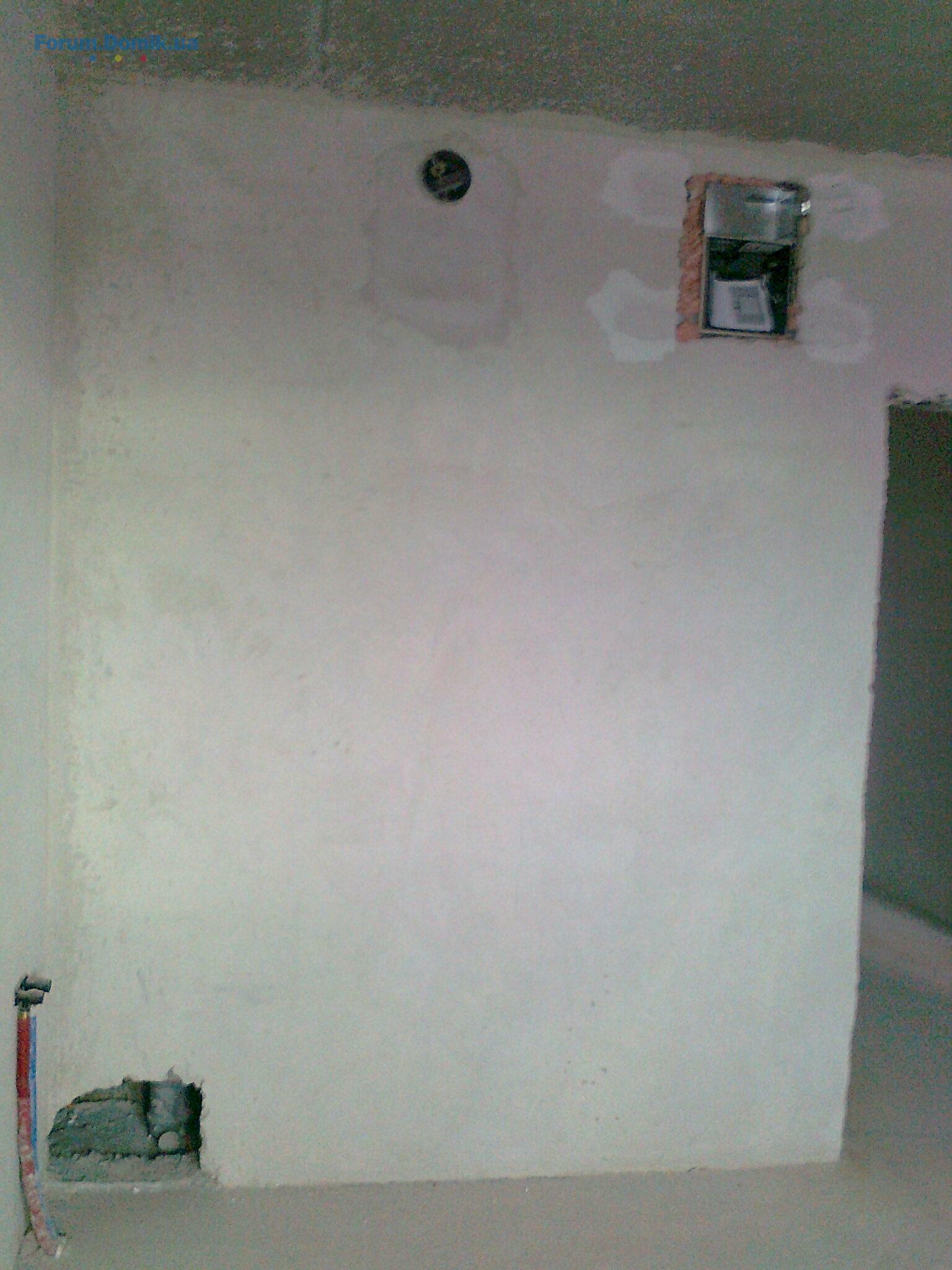

А разве в квартирах не обещали вентиляторы Maico, как в Хоффманн - см.вложение? Судя по фото, установлено что-то иное, но ведь по уровню материалов оба проекта, кажется, полностью идентичные
Это и есть MAICO. Они стоят в несгораемых коробах страшненьких. Не обращайте внимания что они в огромных нишах валяются, у меня в "Вертикали" тоже так было. Внешнюю панель красивую беленькую выдаст жек при заключении договора. Не переживайте. Улитки классные, даже с возможностью подвода к унитазу (смежно с бачком если только не компакт, ну чтобы запахи вытягивать..).

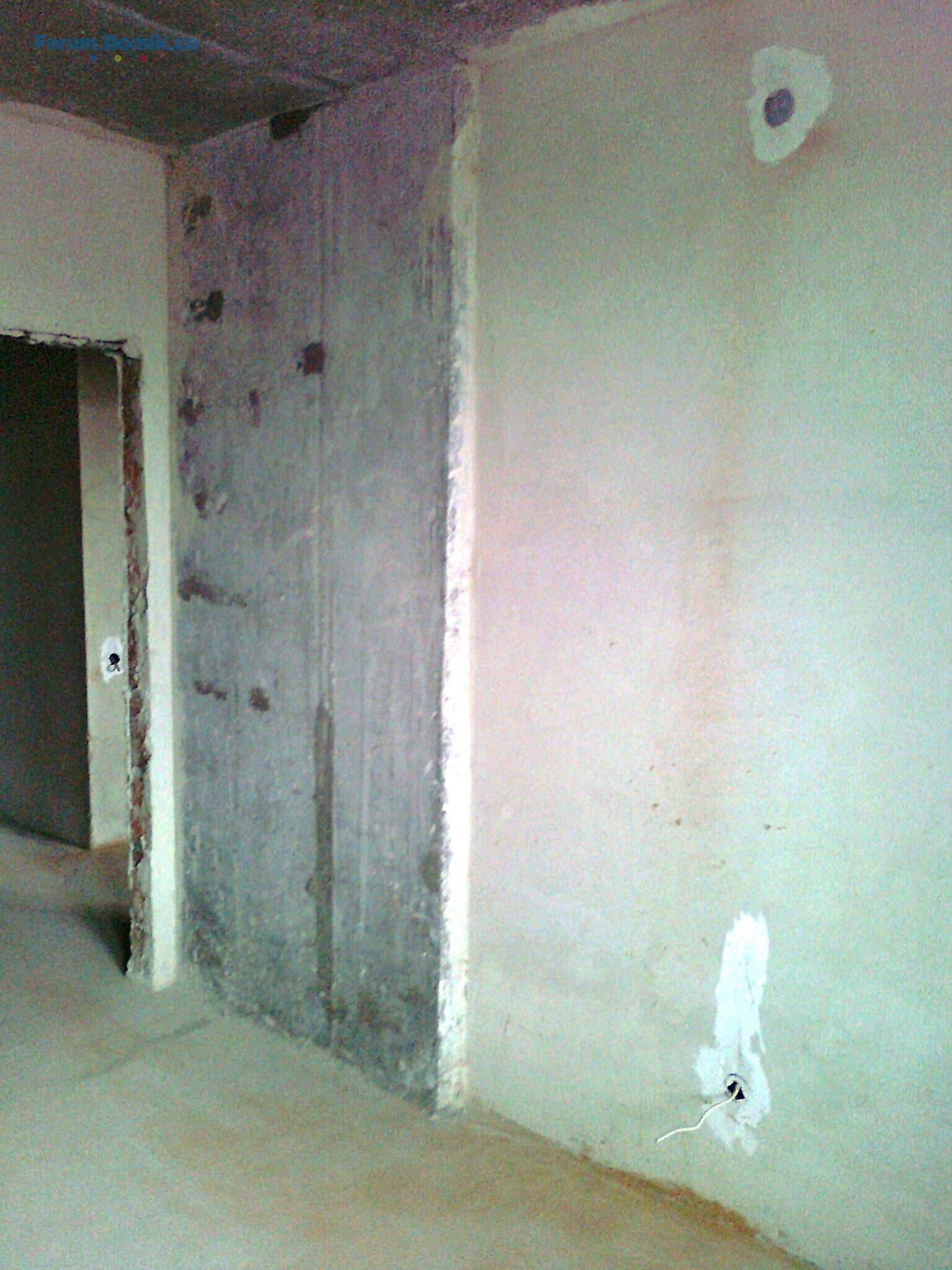

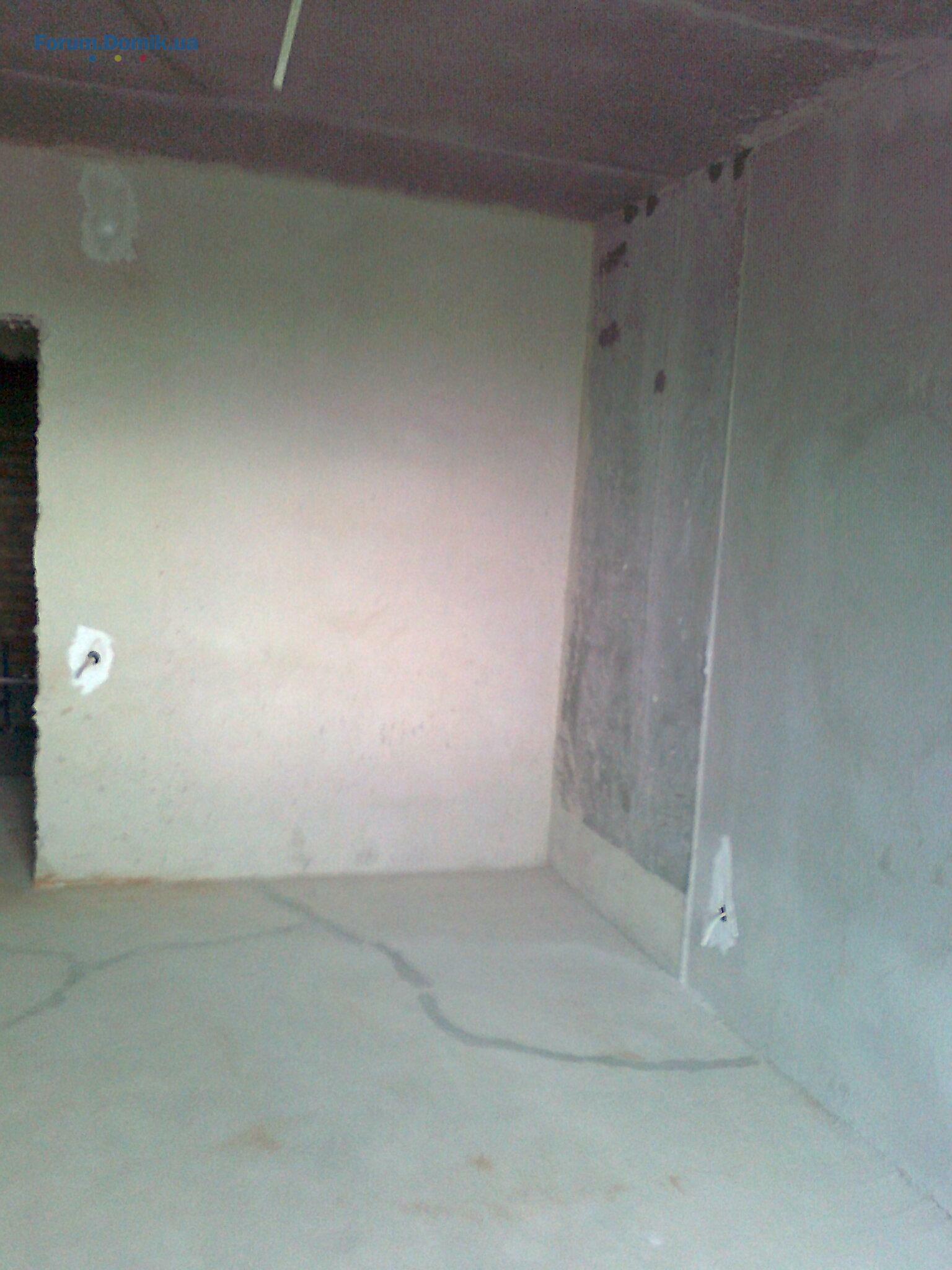

Цитата "miksha":Респект "папараци", кто проник в дом! От ОП никакой информации не дождешься, увы)
После просмотра фото возникло несколько вопросов:
- на фото стандартная квартира (в таком виде как будет сдаваться) или по индивидуальному заказу (согласование с архитектором)? в другой квартире электрики в стенах было меньше.
- в санузлах будет хоть стяжка или вообще ничего? в одном месте вроде есть частично стяжка
- как идут трубы к радиаторам? Они есть на полах под стяжкой? Некоторые новые дома так строятся, что получается теплый пол от отопления
- доведут ли стяжку на полах в комнатах под самые окна или так и оставят? в стяжке есть большие трещины (под окном вообще откололась часть)
- будут ли заштукатурены откосы окон?
- электропроводка в стенах и в потолке с/у будет?
- если электросчетчики в общем коридоре, то что в квартире при входе? автоматы?
- где будут счетчики на воду, отопление?
Надеюсь, когда откроют шоу-рум, сможем получить хоть ответы на наши вопросы, но если "эскурсию" будет проводить представитель ОП... Ждемс. Запасаемся рулеткой и фонариками.
Но в принципе настроение оптимистическое! Дома Киевгорстроя намного хуже))) Или соседний Урицкого 18 - вообще голый газобетон внутри.
Отвечаю исходя из опыта по другому объекту т.е. на истину не претендую :
- в санузлах не будет ничего кроме унитаза. И гидроизоляции естественно тоже. всё сами гидроизолируете.
-Да трубы отопления идут в стяжке. (теплым полом сложно назвать, но в некоторых местах почувствуете)
-доведут ли стяжку на полах в комнатах под самые окна или так и оставят? не знаю. Но думаю вряд-ли.
-Откосов не будет. Не мечтайте. Оно и к лучшему, можно допенить\перепенить окна и сделать утеплённые откосы. И я сомневаюсь что Вас устроят откосы "от строителей".
- Проводки в санузлах не будет (оно вам надо? Сами выберете где розетки, где регулятор под теплый пол, где освещение- верхнее , у раковины +/- у дополнительного зеркала, а самое главное куда заложить помощнее жилу под бойлер). Кстати первое что сделал - вывел провод с патроном в санузел и на большой 200й гнутый гвоздь от строителей повесил повыше на стену(воткнул гвоздь между кирпичами, т.к. кладка была похабная)
- На входе будут автоматы и УЗО , в коробе металлическом. Я туда еще и роутер поставил, когда разводил витую пару во все комнаты(сразу делал под IPtv/Smart tv).
- Счетчики в коридоре общем.
Лучше:
1. Окна. (профиль и пакет с аргоном)
2. Стяжка.( наплывов/ям не заметил)
3. Стены вроде ровные. Хотя, пока правило/уровень не приложишь... Но "на глаз" ровные.
Я считаю, что это уже ХОРОШО!
Надеюсь что остальные квартиры будут не хуже той, что aedoc нам показал.

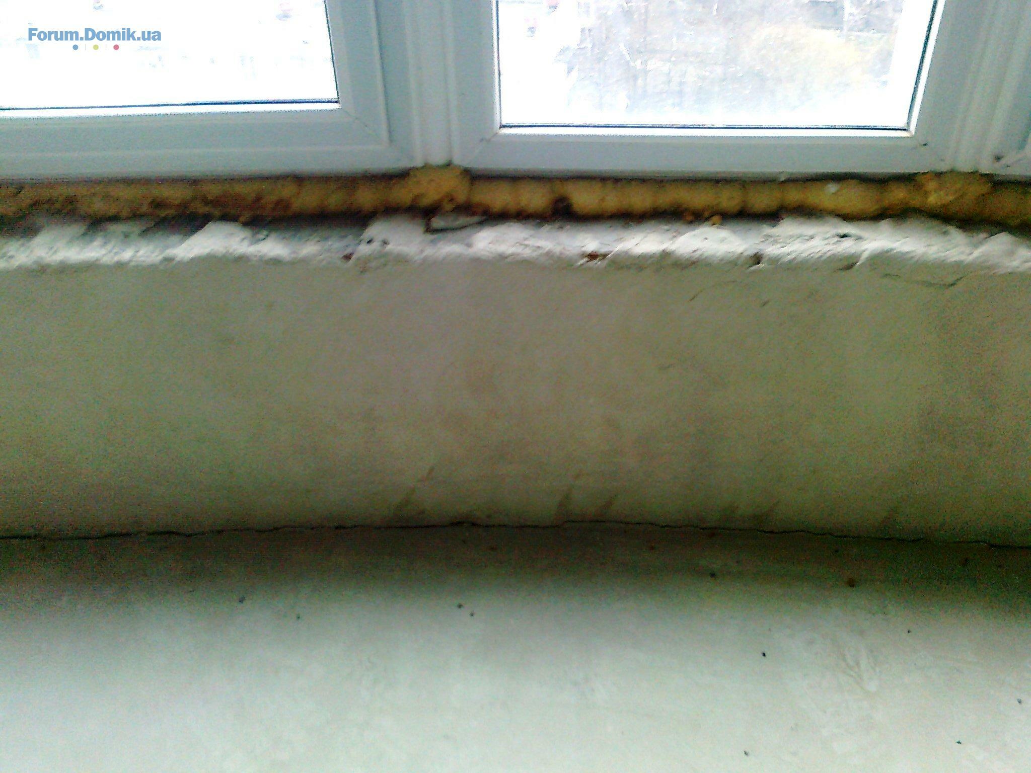

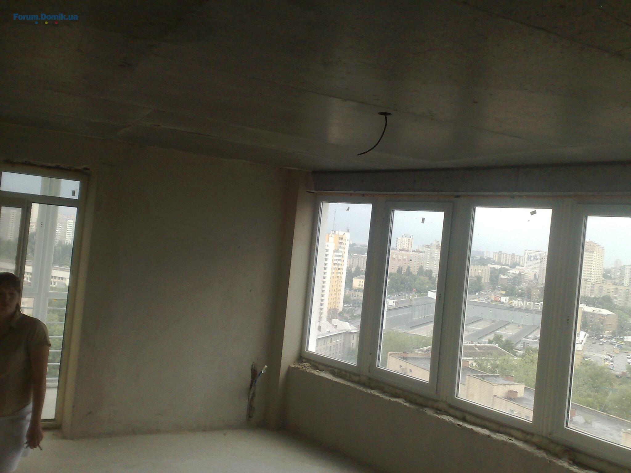

Я боюсь как бы пена не всохла без штукатурки, пока не начнутся ремонты в доме. Когда меняли окна в старом доме, нам говорили, что откосы надо оштукатурить не позже чем в течение месяца, после монтажа окон.
Полностью согласен "Квартет" более серьёзный объект.
По пене повторюсь: мне пришлось вычищать полностью пену и перепенивать ибо дуло как в шалаше(низкий подоконник почти панорамное), одно окно даже демонтировать и ставить заново. Кстати окна стояли с пол года, может месяцев 8 до сдачи, но пена уже разрушалась от нажатия(пена была хреновая). Судя по фото в Квартете пена более качественная, надеюсь таких проблем не будет.

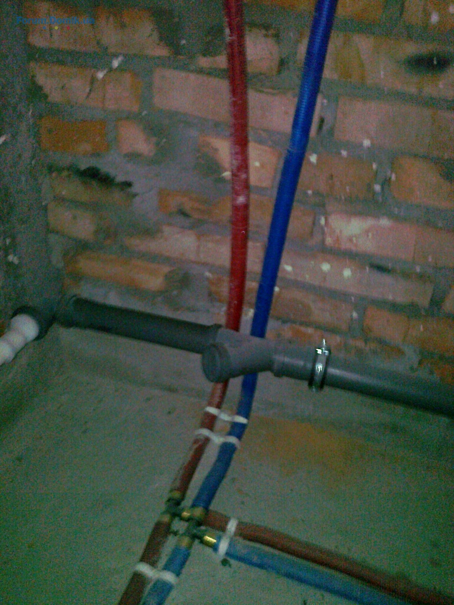

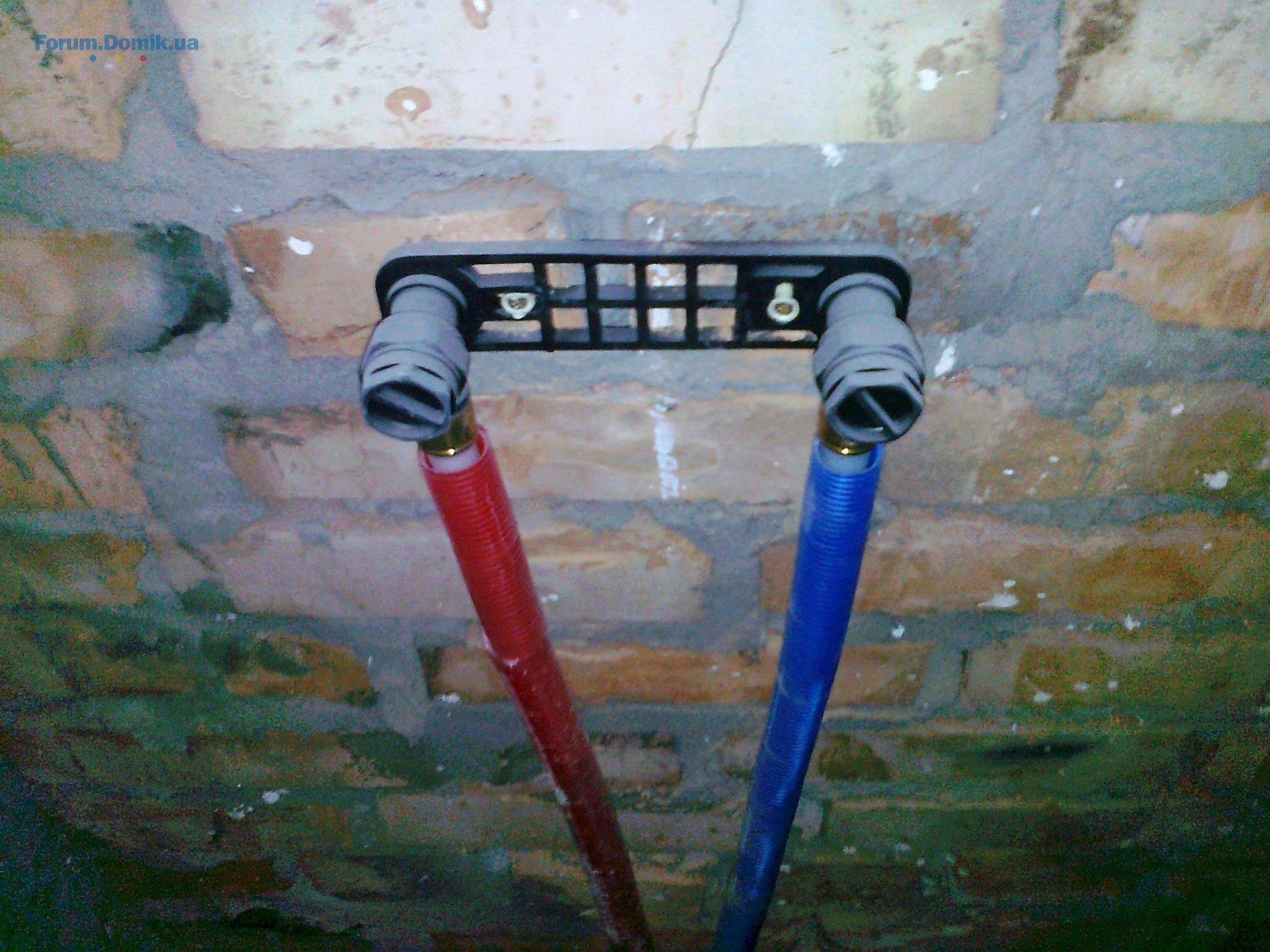

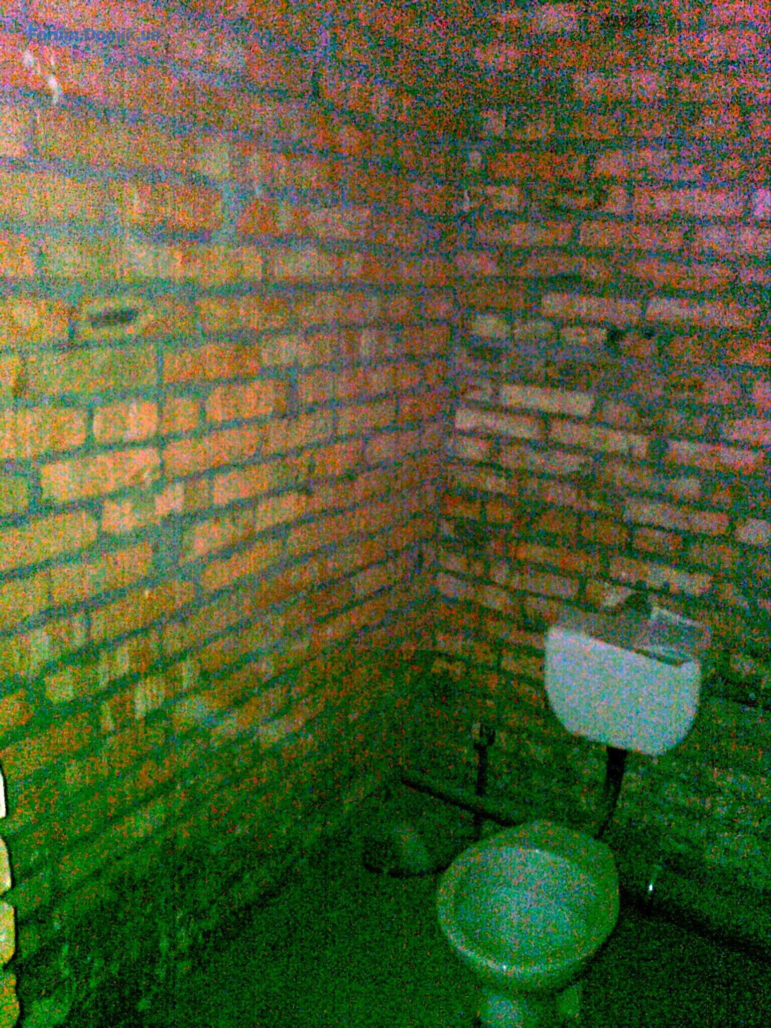

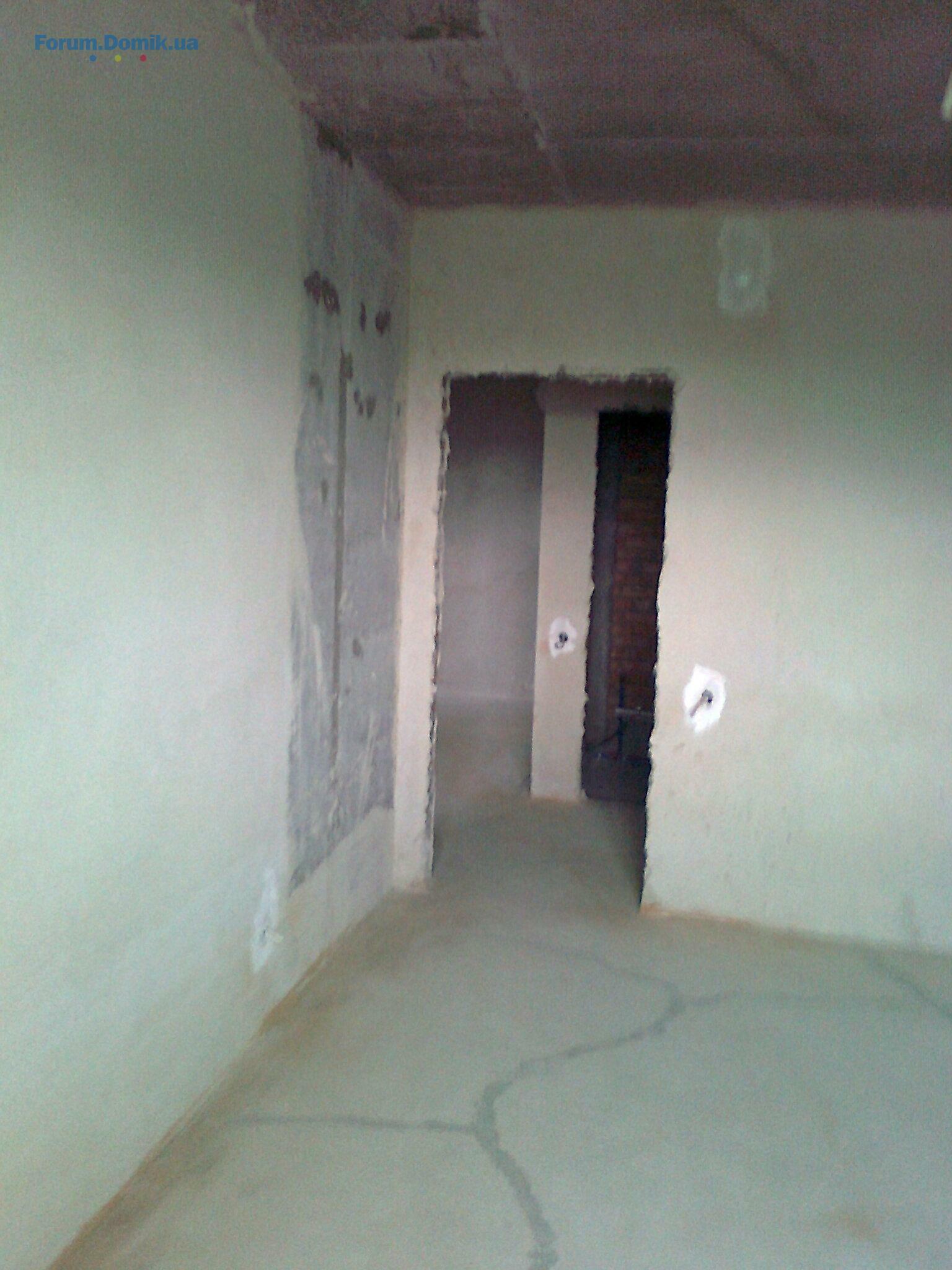

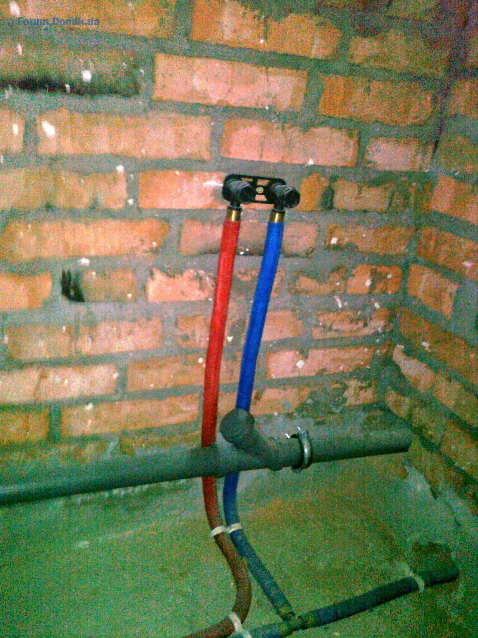

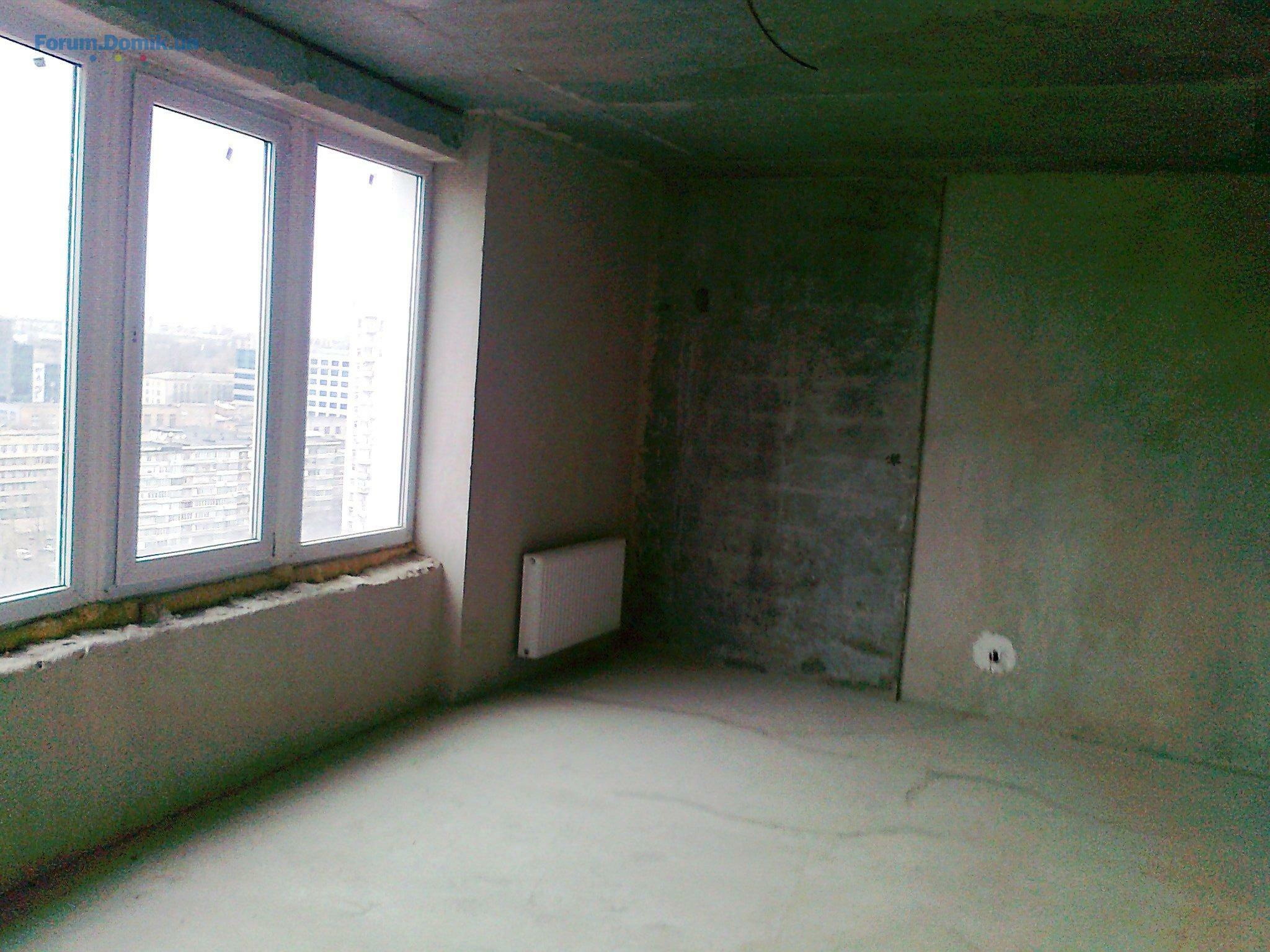

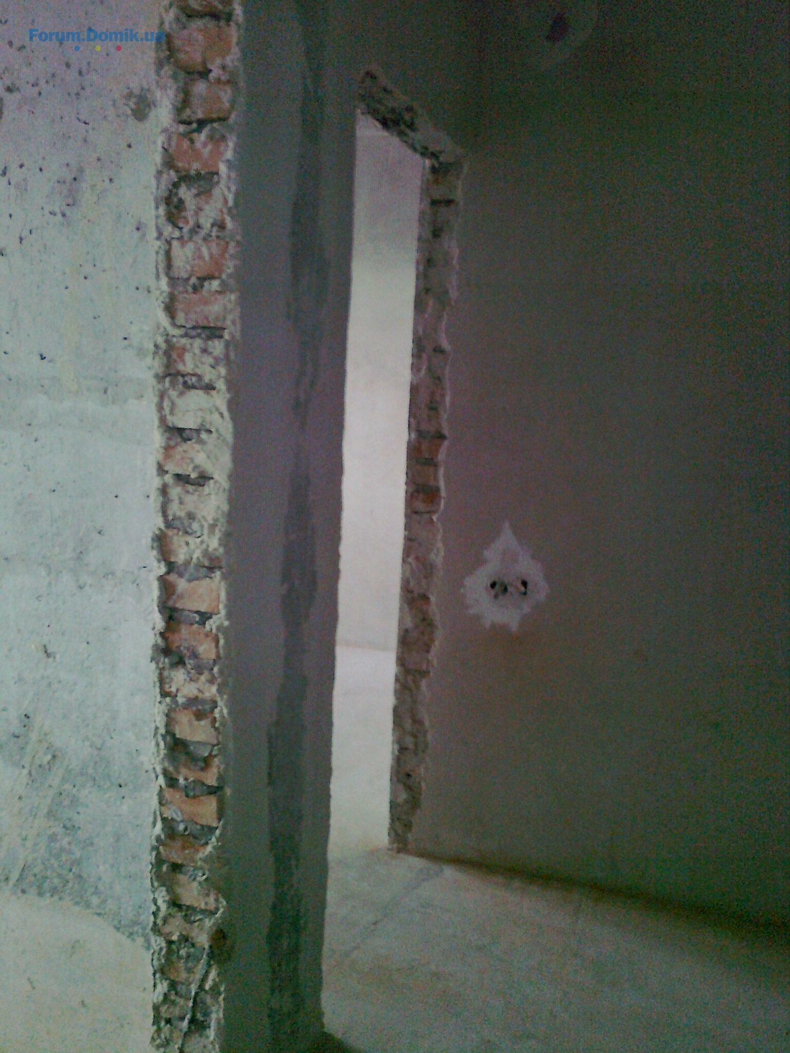

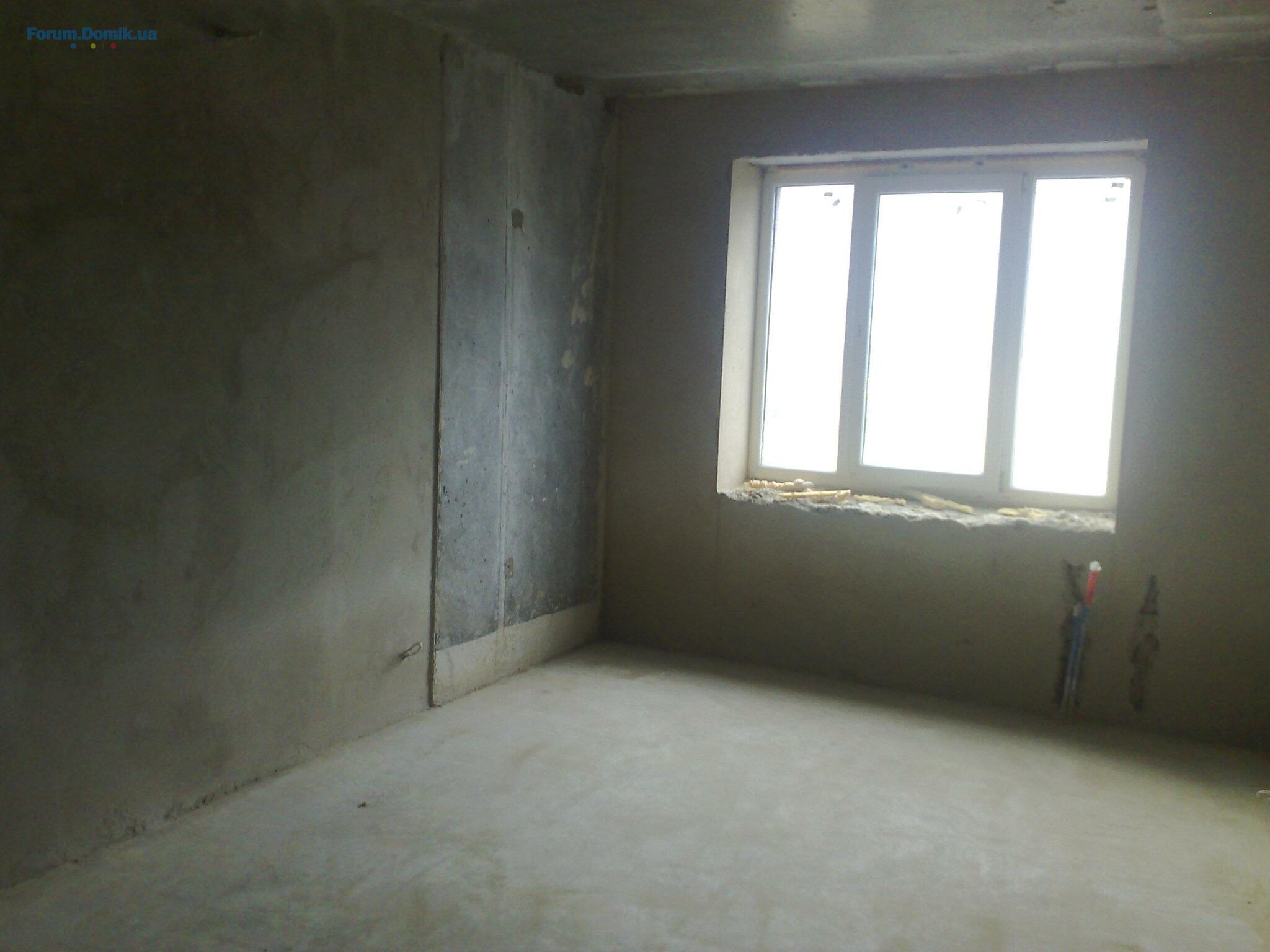

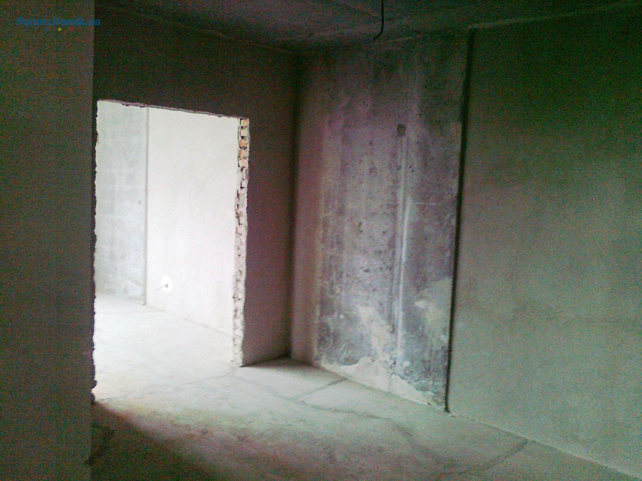

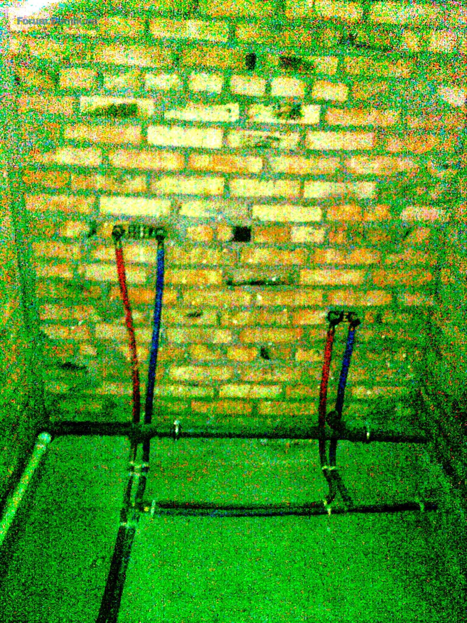

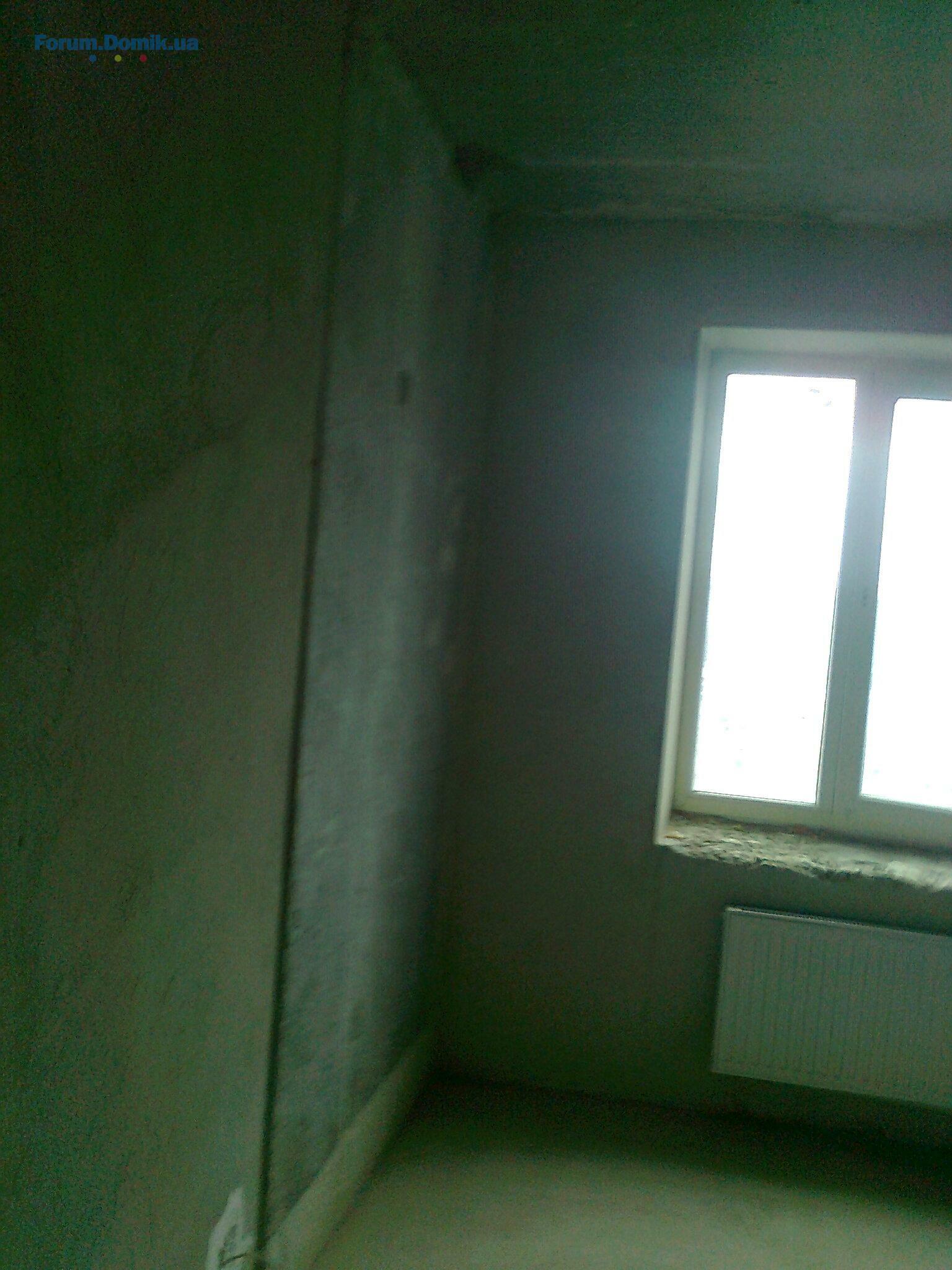

фотки с мобильного...
Для сравнения, чтобы не быть голословным. "Вертикаль":
Про откосы я соврал оказывается....
были откосы... Просто я их переделывал.Схему прокладки коммуникаций в стяжке дали после заключения договора с жеком.

Maico нам никто не обещал, на 117 стр. на фото есть упаковка VENTS KP 80-1
Жаль. Надеюсь они будут такие же тихие и производительные как Maico.
Посмотрел на ВЕНТС. Очень похоже. Шум до 35Дб
