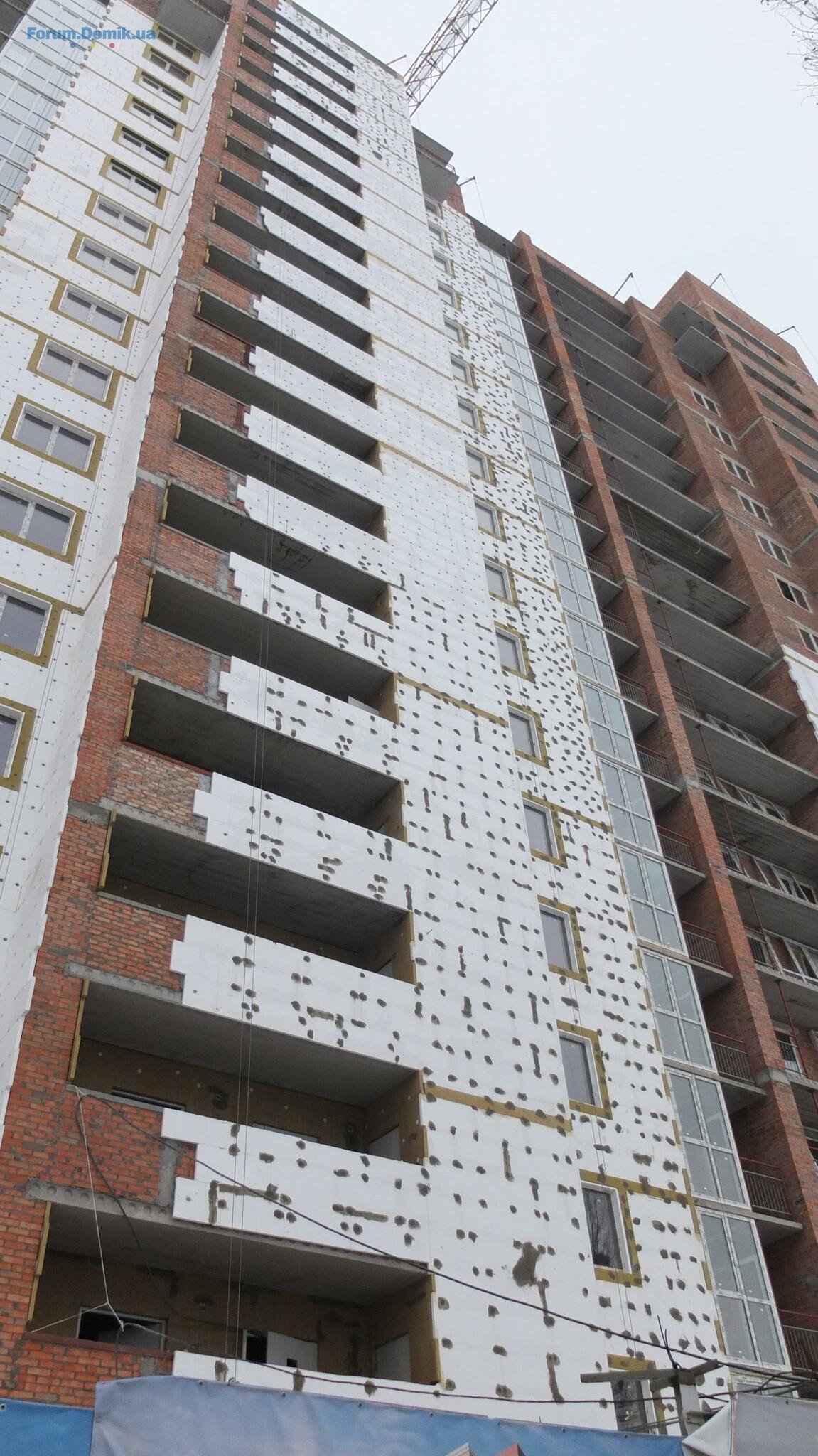

Только что проходил возле стройки. Начали утеплять балконы - «пожарные выходы» на первой секции, от парка. Пару нижних этажей ватой, а выше уже пенополистиролом!
Андрей, это же «пожарные выходы»! Разве так можно? Или строители халтурят?

Цитата "GreS":Только что проходил возле стройки. Начали утеплять балконы - «пожарные выходы» на первой секции, от парка. Пару нижних этажей ватой, а выше уже пенополистиролом!
В первой секции еще две недели назад была минвата на открытых переходах.
Вы ничего не путаете?
[attachment=0]DSCF2947_zpsrnfmjbfi.JPG[/ attachment]
//forum.domik.ua/images/orig/full/000061 3b45944a57a917.jpg
Речь идет не о общих открытых балконах (их уже утеплили и штукатурят), а о открытых пожарных выходах на лоджиях (тип квартир 2.1.). До 5-го кажись этажа сделали минватой, а 6 и 7 эт. пенополистиролом. Кто-то нам говорил о пожарной безопасности и о необходимости обустройства данных площадок, а пенополистирол пожарники одобрили значит или какае-то халтурка получилась!
Ну тогда это прямое нарушение пожарной безопасности.

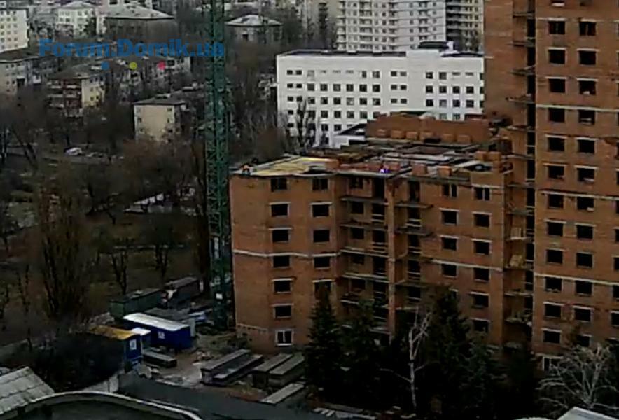

Долго ждал когда начнуть строить мой этаж. Дождался. Но сильно напрягает, что кладут кирпич в дождь...

Цитата "IzDen":Долго ждал когда начнуть строить мой этаж. Дождался. Но сильно напрягает, что кладут кирпич в дождь...
Плохо что замечания Вы начали делать только когда начали строить ваш этаж.
Вообще-то, это ваш дом строят.
Если снизу\сверху\сбоку делают что-то не так - это вас тоже коснется. Рано или поздно.
Но все же, дождь - это не проблема для кладки.
Я тоже так думаю.
Все балконы, в том числе открытые и общие сделали ватой, а тут пошел пенополистирол. На второй секции аналогично.
alexnikitchuk
a
684
04 травня 2014
03 бер 2015 10:15
Цитата "GreS":
Я тоже так думаю.
УкрБуду дали знать?

Цитата "GreS":
Я тоже так думаю.
Позвонил в оба ОП, обещали узнать и перезвонить.

Добрый день!
Подскажите пожалуйста, что это за желтая пленка на меж-этажном перекрытии?
Естественно никто не перезвонил.
В ОП на стройке узнали у прораба и он утверждает что все согласно проектной документации. Как это решать, спрашиваю я, говорит не подписывайте акт приема-передачи, выставляйте претензии.
В центральном ОП ответила уже другая барышня и красиво съехала, мол, мы ж не на объекте ничего не можем подсказать, так как не видим ничего. Звоните в ОП на объект, там все расскажут.
Это армировано-бетонный пояс, свежезалитый бетон накрыли от дождя пленкой....
