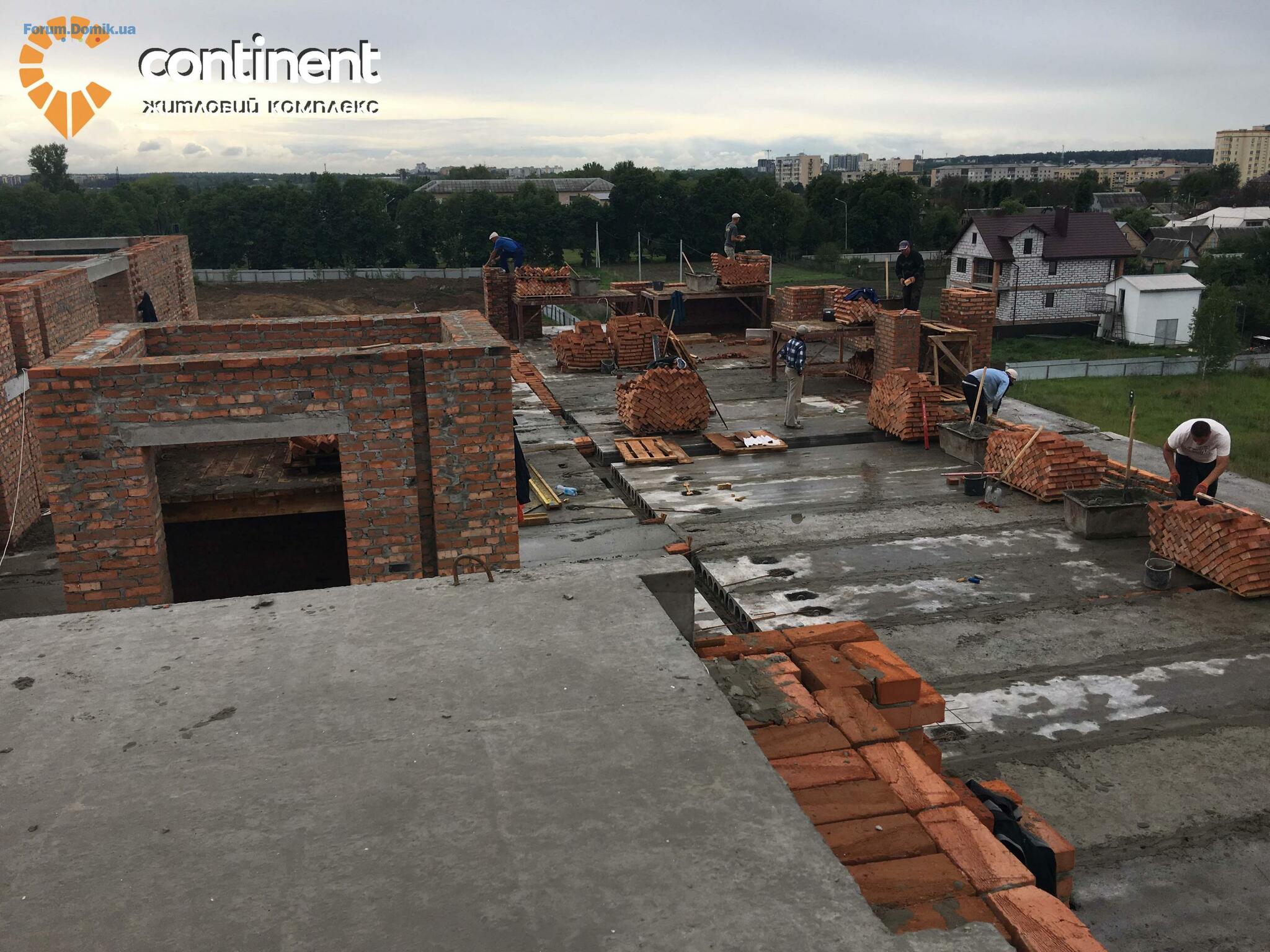

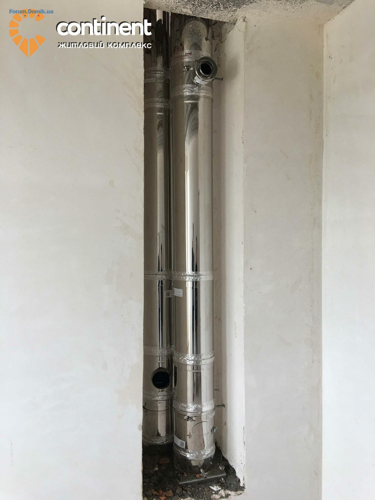

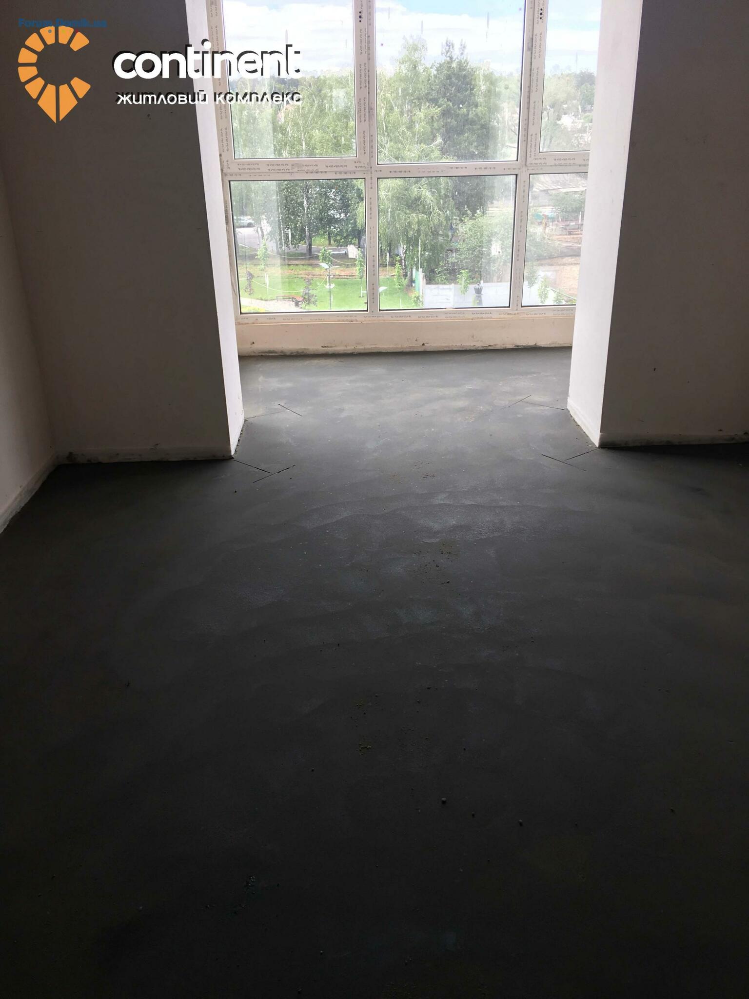

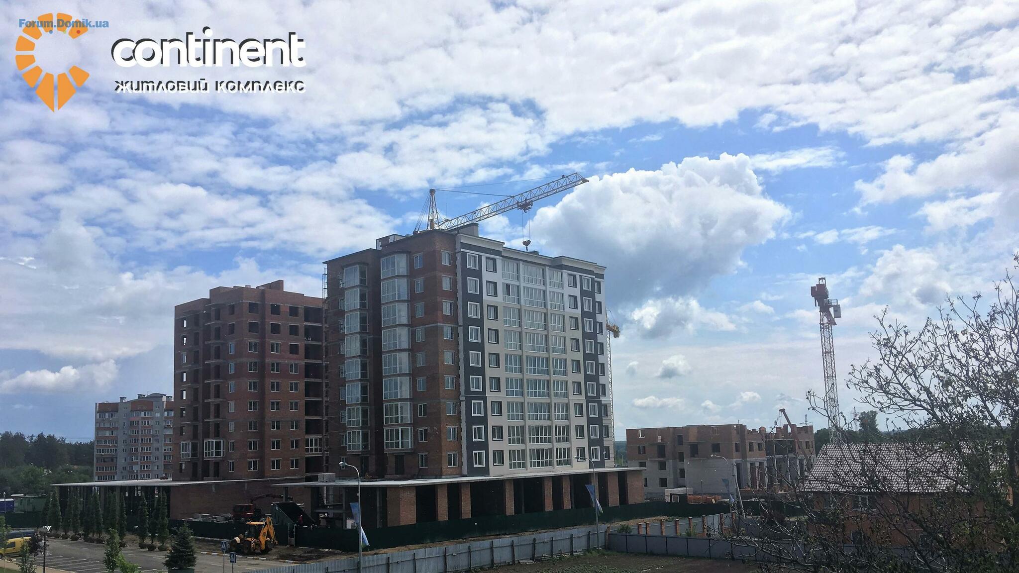

ФОТООТЧЕТ - 26-27 мая 2017
В первом доме ведутся работы по возведению коммерческих помещений. Идет наладка лифта. Производится обустройство парапетов и фасадные работы. Произведена установка дымоходов. Так же производится стяжка пола. Газовая служба начала работы.
Во втором доме завершен процесс монтажа внутренних перегородок в квартирах; идет монтаж систем водоснабжения, канализации и дымоходов. Так же продолжается процесс остекления. Идет внутренняя отделка квартир.
Идет кирпичная кладка на третьем этаже в первом доме второй очереди. Так же ведутся работы в коммерческих помещениях.
Идет кирпичная кладка на 1м коммерческом этаже второго дома второй очереди.
Готовы котлованы под дома в третьей очереди. Производится уплотнение грунта под фундамент.
С уважением, отдел продаж ЖК "Континент"
