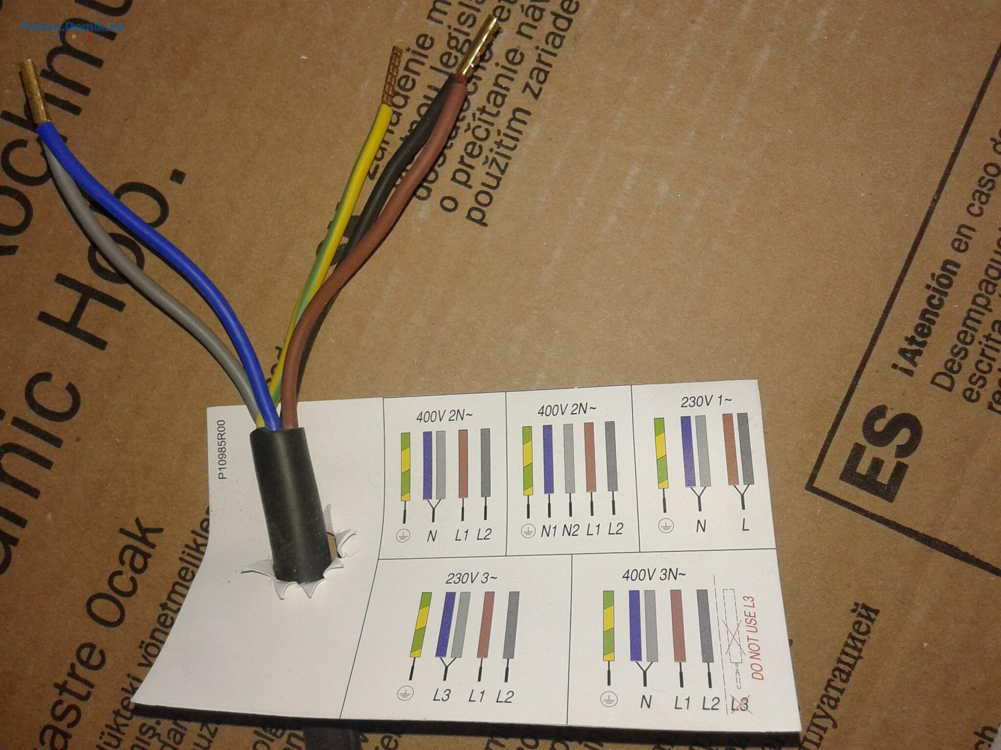

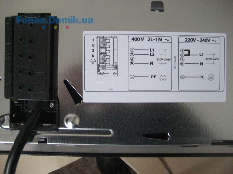

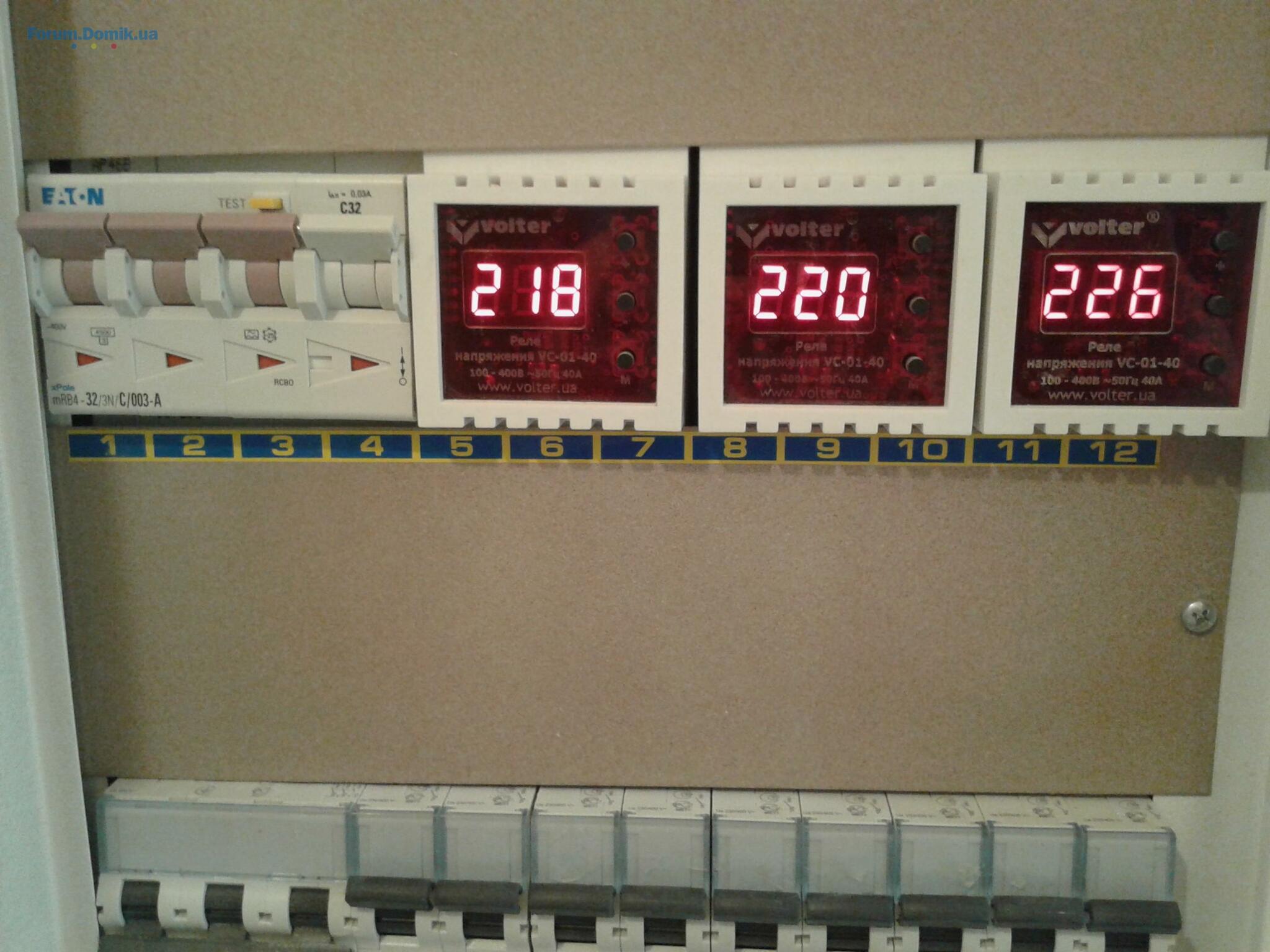

Фото специально для тех, кто про "перекосы" рассказывал. Я говорил, что так и будет - первая фаза просевшая. Я, например, зная, что будет такая петрушка все нагревательные элементы кинул на 3-ю фазу... ну и часть на 2-ю...
Если придут "специалисты" и кинут всё на одну фазу, то звыняйтэ, то такие специалисты значит.
Хоть сам и понимаю, что к чему, но всё равно доверился поимающим людям и уже вдвоём мы раскинули группы чего и Вам всем желаю - грамотного, неспешного подхода.
Ну и фото со способами подключения варочной... пускай установщик приходит и расскажет что производитель имел ввиду:

Цитата "якудза":Я говорил, что так и будет - первая фаза просевшая.
Интересно, а есть ли девайс, к которому можно подключить все потребители и он будет автоматически перекоммутировать нагрузку в зависимости от условий снаружи? И нужен ли такой, если приличный стабилизатор я буду ставить однозначно?
