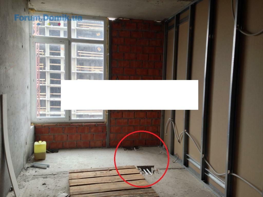

Проблема не в батареях, а в установке и подключении. Получить их можно. Трубы отопления проложены не в стяжке , которой нет к стати, а в панелях перекрытия. см. фото, выделено красным. А из этого вытекают все последствия - застройщик должен установить, соединить, проверить на утечки, договориться с ним надо о времени(доступ в квартиру), и только после этого можно делать стяжку на пол. А когда застройщик начнет это все процедуры и есть ли батареи(радиаторы) в наличии - еще не известно.

сантехники очень прошаные! Начиная с апреля месяца сказали, что поставить нам батареи и все, что от них требуеся смогут только 10 июня!!! И вообще, они работают на 4ю очередь только по четвергам!!!Это, чтоб все понимали какие они "расторопные"

О, спасибо. А я все голову ломал, как же они трубы через всю квартиру тянуть будут...
Цитата "uandt":А из этого вытекают все последствия - застройщик должен установить, соединить, проверить на утечки, договориться с ним надо о времени(доступ в квартиру), и только после этого можно делать стяжку на пол.
А только застройщик может укладывать эти трубы? Самому сделать нельзя?

Трубы уложить не проблема это не долго..нужно смонтировать батареи и пустить воду в систему и проверить на герметичность и только тогда заливать пол..

можно и самому, или своего специалиста позвать. Только это денег стоить будет, а застройщик косо/криво но зао бесплатно ставит это. Некоторые говорят, что лучше самим ставить, или если застройщик не поставил пока батарей-так сам, поставишь как хочешь, протянешь по своему, можно сами трубы поменять на более качественные...

Я тоже думал менять, но местные сантехники покрутили у виска. Им-то пофигу на самом деле, они правду могут сказать. А теперь другой аспект, товарищи: ну вот Вы поменяли сами трубы отопления и т. д, а они вдруг лопнули.
В этом случае ЖЕК за эти трубы отвечать не будет, а вот за трубы застройщика будет. Монтаж КАН систем требует специального оборудования. Не думайте, что у дяди Васи - строителя из Чепиженцев есть это оборудрвание. Мой мастер тоже советовал мне поменять трубы, я всё же решил для себя их оставить.

тоже оставил, труби Кан (Польша )металопластик на пресс фитингах довольно надежние менять нету смысла
