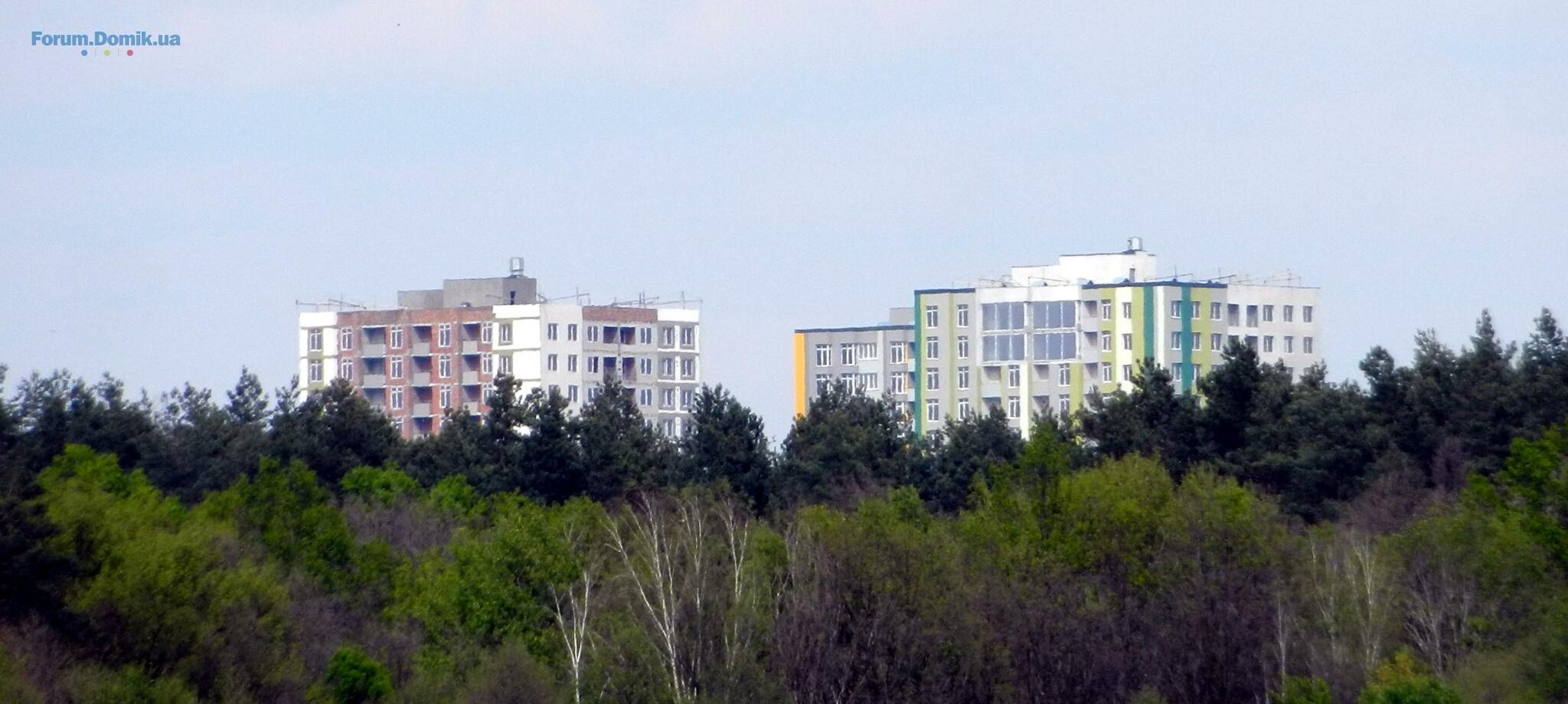

Был сегодня на маёвке на дальнем берегу Святошинских озёр.
Вот такой оттуда вид на наши домики.
