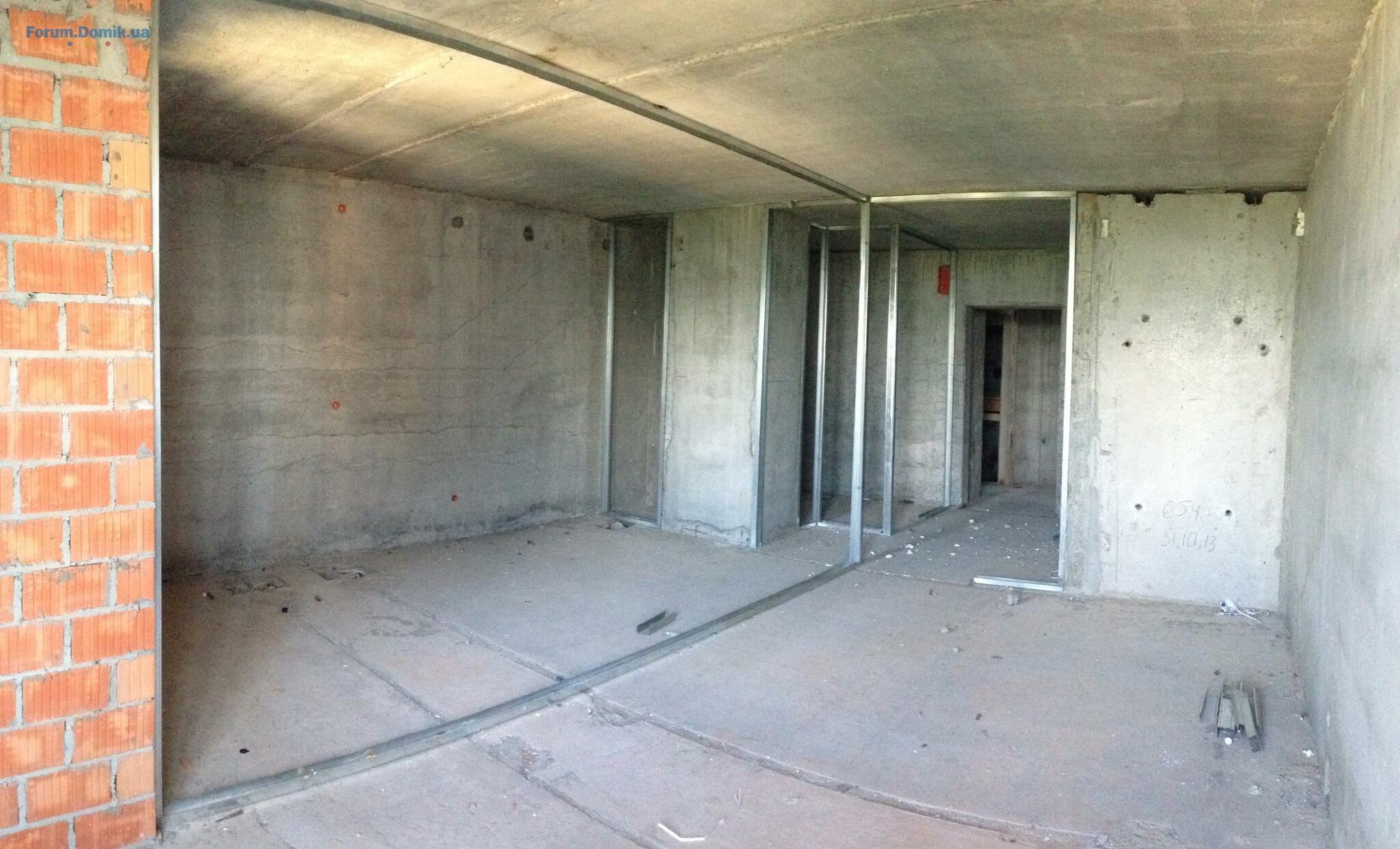

Межкомнатные перегородки будут из гипсокартона, а внутри - минвата. Если Вы присматриваетесь к двушке, то там одна стена может быть несущая. Это бетонная стена из цельного бетона. До 5-го этажа включительно я намерял, что это 20 см толщины (примерно - приложил лист бумаги, надорвал, а дома замерил линейкой). Наружные стены из пустотелого керамоблока - это тот же кирпич, но с большим количеством пустот.

Перегородки только те которые внутри квартир сделаны из Г/К внутри которого мин вата для шумоизоляции. Межкомнатные из обычного г/к, в санузле из влагостойкого. Стены по периметру квартиры от соседей и коридора - монолитная стена 20-18см толщиной. Наружная стена - керамоблок толщина 250мм с фасада обшит утеплителем пенопласт+минвата 100мм.

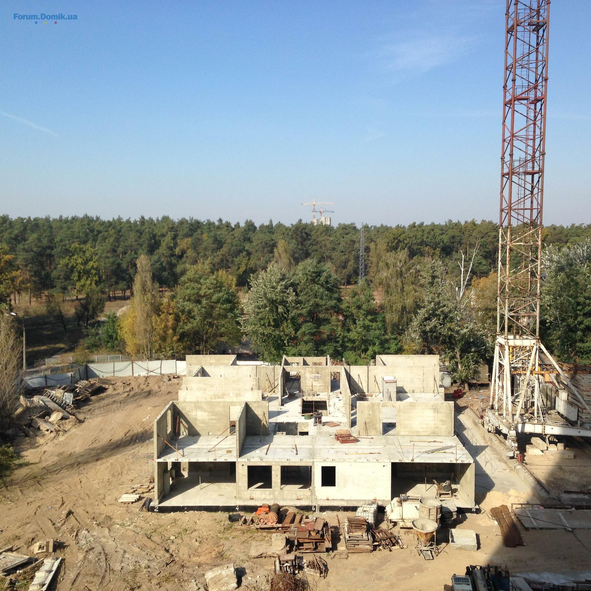

На фото только несущие конструкции. Сравните их колличество с монолитно-каркасными зданиям
