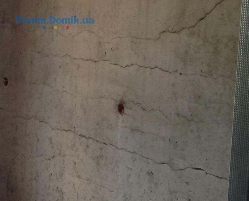

Гидроизоляцию делают по всем стыкам. Но если сосед вверху льёт всю квартиру наливной стяжкой то вода найдёт поры.

Цитата "Alexandr-one":Гидроизоляцию делают по всем стыкам. Но если сосед вверху льёт всю квартиру наливной стяжкой то вода найдёт поры.
не , прям по швам полилась между плит,

[quote="Alexandr-one"]Гидроизоляцию делают по всем стыкам. Но если сосед вверху льёт всю квартиру наливной стяжкой то вода найдёт поры.[/quot
т.е. при приеме квартиры я могу вылить воду на стык в квартире сверху и если у меня на потолке появится пятно то я могу требовать устранить данный брак?

Прежде, чем делать стяжку - заделайте пеной швы. Уважайте соседей снизу, их труд и потраченные на ремонт деньги.

Цитата "S D V":т.е. при приеме квартиры я могу вылить воду на стык в квартире сверху и если у меня на потолке появится пятно то я могу требовать устранить данный брак?
Нет, такое можно проделать в мокрых зонах, в санузле и кухне. Вода скорей через плиту просочится. Стыки герметизируются не столько от воды, а столько от продувания сквозняком. В старых панельках, с под плинтуса, может дуть даже в глубине квартиры...
не, плита там хорошая (проверено ) не просочиться, а вот стык плит на полу-потолок (не знаю чем заделывали наверно цемент и щебень ) чашка води и у соседа мокрый потолок .ХАЛТУРЩИКИ
то ли люди делающие у себя ремонт пишут не правду, то ли застройщик экономит на изоляции. Alexandr-one скажите, какой метод применяется при гидроизоляции и производится утепление стыков или нет.
Прямо представляю как, например, в ГЭС вода в обход генераторов и обводных каналов просачивается сквозь "поры" бетона
. А если серьёзно вода проходящая сквозь бетонную плиту это очень плохо , большинство доброкачественных бетонов имеет величину водопоглощения менее 10%, но никак не прохождение этого количества воды сквозь бетон.Цементный камень и заполнитель имеют поры. Кроме того, в бетоне имеются пустоты в результате недостаточного уплотнения или водоотделения, которые могут составлять от 1 до 10% объема бетона. В последнем случае мы имеем раковистый бетон с очень низкой прочностью.В армированном бетоне проникание влаги и воздуха вызывает коррозию арматуры, что ведет к увеличению ее объема, растрескиванию и отслаиванию защитного слоя бетона.
Выявленные недостатки являются нарушением требований СНиП 52-01-2003 «Бетонные и железобетонные конструкции». Основные положения. п. 8.1.4 «Укладку и уплотнение бетона следует выполнять таким образом, чтобы можно было гарантировать в конструкциях достаточную однородность и плотность бетона, отвечающих требованиям, предусмотренным для рассматриваемой строительной конструкции».
Данный вид дефекта согласно классификатору основных видов дефектов в строительстве и промышленности строительных материалов является значительным.
Отступления от проектных решений и нарушения требований нормативных документов, квалифицируемые как дефекты
Классификация дефектов по ГОСТ 15467-79
Нашел по поводу разводов на стене. Это все таки брак
Цитата:поры седиментационного происхождения (седиментация означает оседание, в данном случае, цементных частиц), которые обычно образуются в процессе укладки бетонной смеси. Так как заполнитель обладает большим весом, то он оседает, образуя скелет, цементные частицы с небольшой скоростью также опускаются вниз, а свободная вода поднимается на поверхность бетона или скапливается под нижней поверхностью зерен-заполнителей. В результате чего на поверхности бетона возникает слой с высоким водоцементным отношением. После испарения воды в этом слое образуются большие сообщающиеся поры и под нижней поверхностью заполнителя также возникают пустоты (поры). Эти поры соединяются с другими порами, что способствуют большому просачиванию воды. Подобные проблемы связаны с нарушением технологии бетонирования.

1. Относительно гидроизоляции горизонтальных стыков.
Все стыки залиты высокопластичным (П5) цементным раствором. Раствор изготавливался в заводских условиях и поставлялся на строительный участок в готовом виде. Сертификаты на бетон имеются. Это конечно не гарантирует на 100% непротекание воды через перекрытие если вверху будут стоять лужи. Для того что бы дополнительно обезопасить соседа снизу или свой потолок, можете провести дополнительную гидроизоляцию по стыкам грунтом акриловым и гидроизоляцией на цементной основе.
2. Относительно стен с разводами.
Приведенные вами выше примеры брака "наплывы" ни каким образом не сходятся с разводами которыми вы видели в доме так как характер их происхождения абсолютно разный. Я уточнил у технолога завода по какой причине бывают разводы которые вы видели в наших домах - "Это воздействие смазочного слоя изоляции который наносится на опалубку (что бы она не пристала к стене) перед залитием в нее бетона. Под давлением данная смазка прибегает таких форм, а после снятия опалубки и очистке стены от смазки иногда выходят такие разводы" Это не брак, и абсолютно не влияет на физические и геометрические характеристики стен. Фото прилагается.

Цитата "Alexandr-one":1. Относительно гидроизоляции горизонтальных стыков.
спасибо за ответ

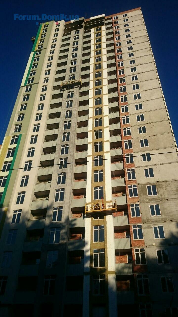

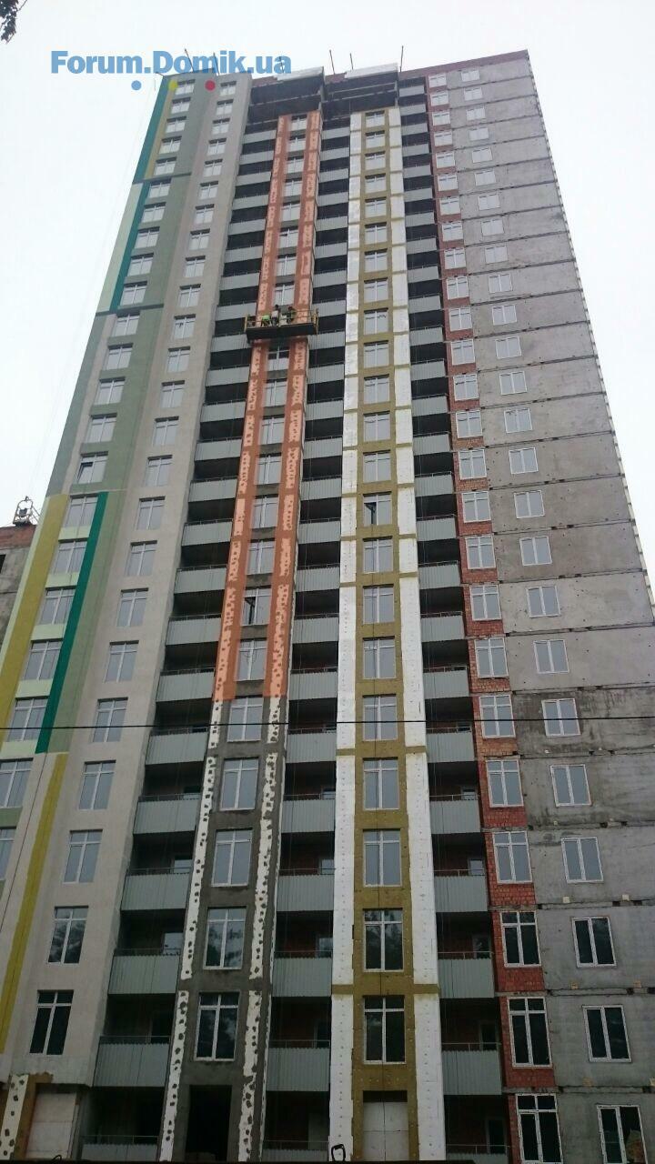

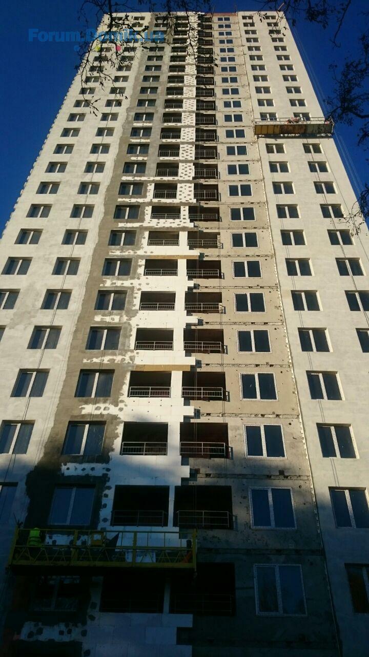

На 7 очереди ведутся фасадные работы и пусконаладочные по грузовому лифту. Сантехники окончили ливневую канализацию.

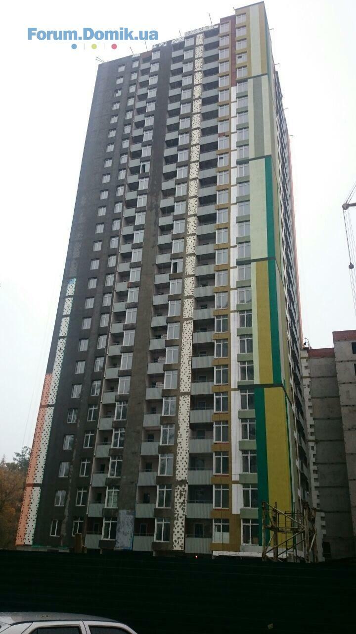

Alexandr-one
Ветеран
1 545
11 червня 2014
27 жовт 2015 14:04
7 Очередь 27.10.2015
