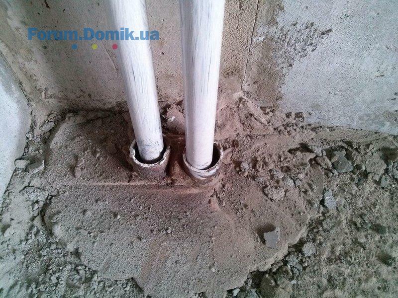

Цитата "Max S":не зачеканены трубы канализации и воды снизу и сверху(гарантия затопления 100% через этот участок)
1)Что это такое зачеканеные трубы?
2)Можно ли попасть в свою квартиру в субботу? или только в будний день?
3)Пожарные гидранты уже своровали?

Цитата "FOXes":
1)Что это такое зачеканеные трубы? -
труба водопровода в гильзе должна быть герметична

Это правильная фото или фото как не должно быть?
или нужно обварить гильзу, с трубой )
так не должно быть
варить не нужно ,между гильзой и водопроводной трубой набивают спец материал ,затем наносят гидроизоляцию,должно быть герметично,иначе баныльный конденсат от соседа сверху будет стекать к Вам вниз,молчу уже о прорыве трубы
Тогда такой вопрос гильза с потолка должна торчать?
У меня по факту с потолка выходит чисто труба.
