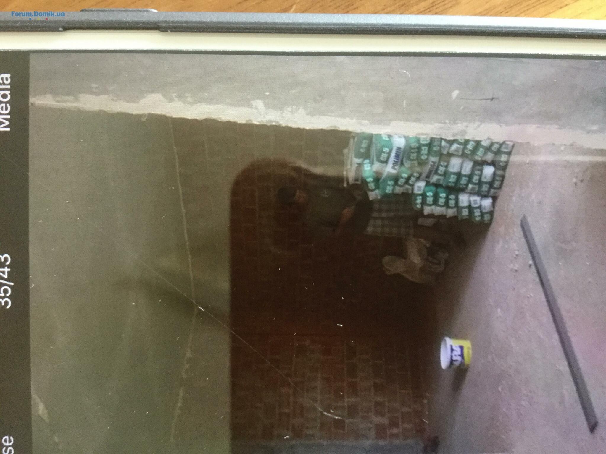

У нас доставка стоила 800грн т к 2 ходки было (1х400грн)
А заносили ребята ( по объявлению нашли ) 2,600грн на 4й этаж
Вот фото чека все что затащили
А за доставку и подъём на этаж сколько вышло?[/
