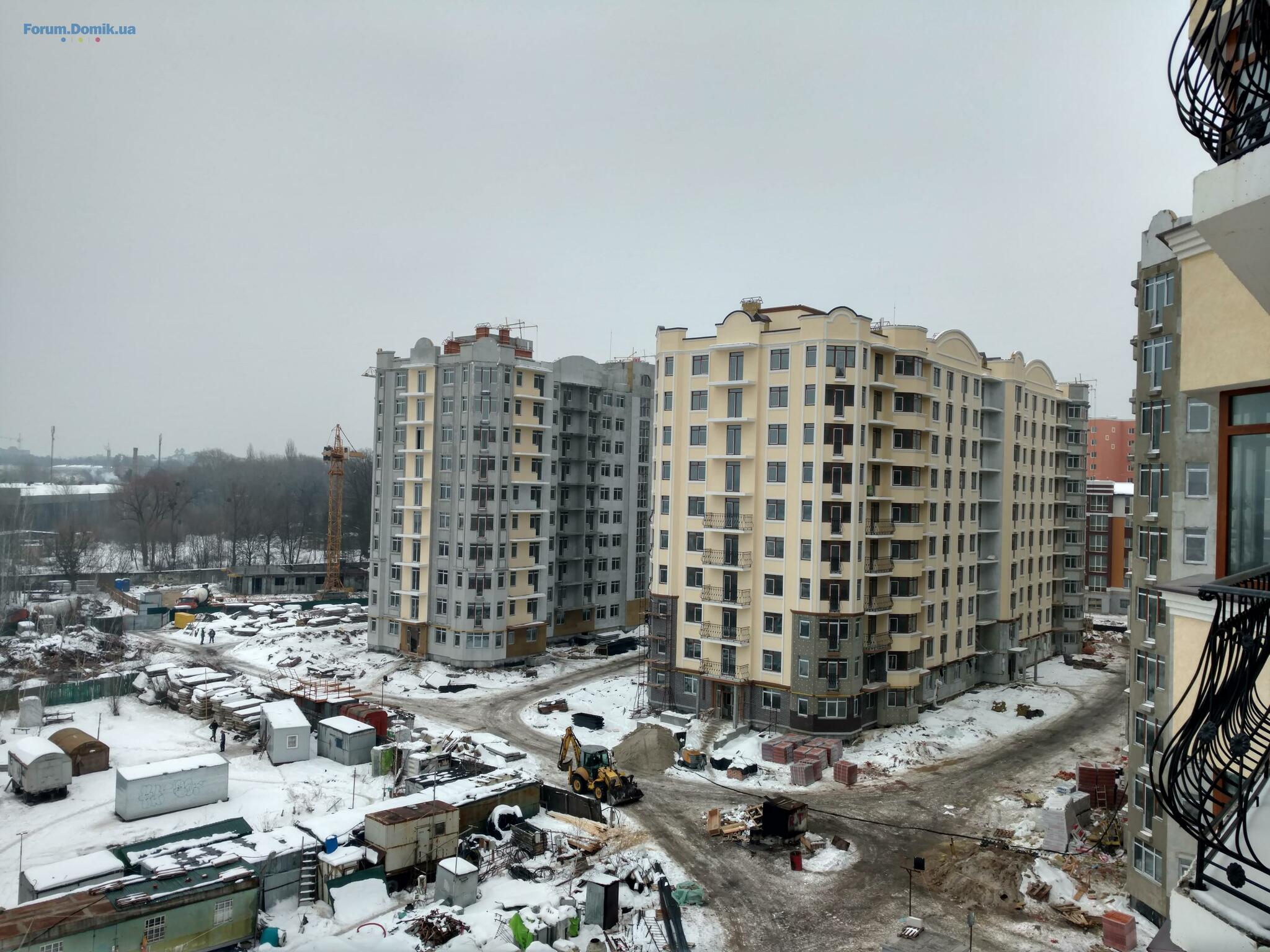

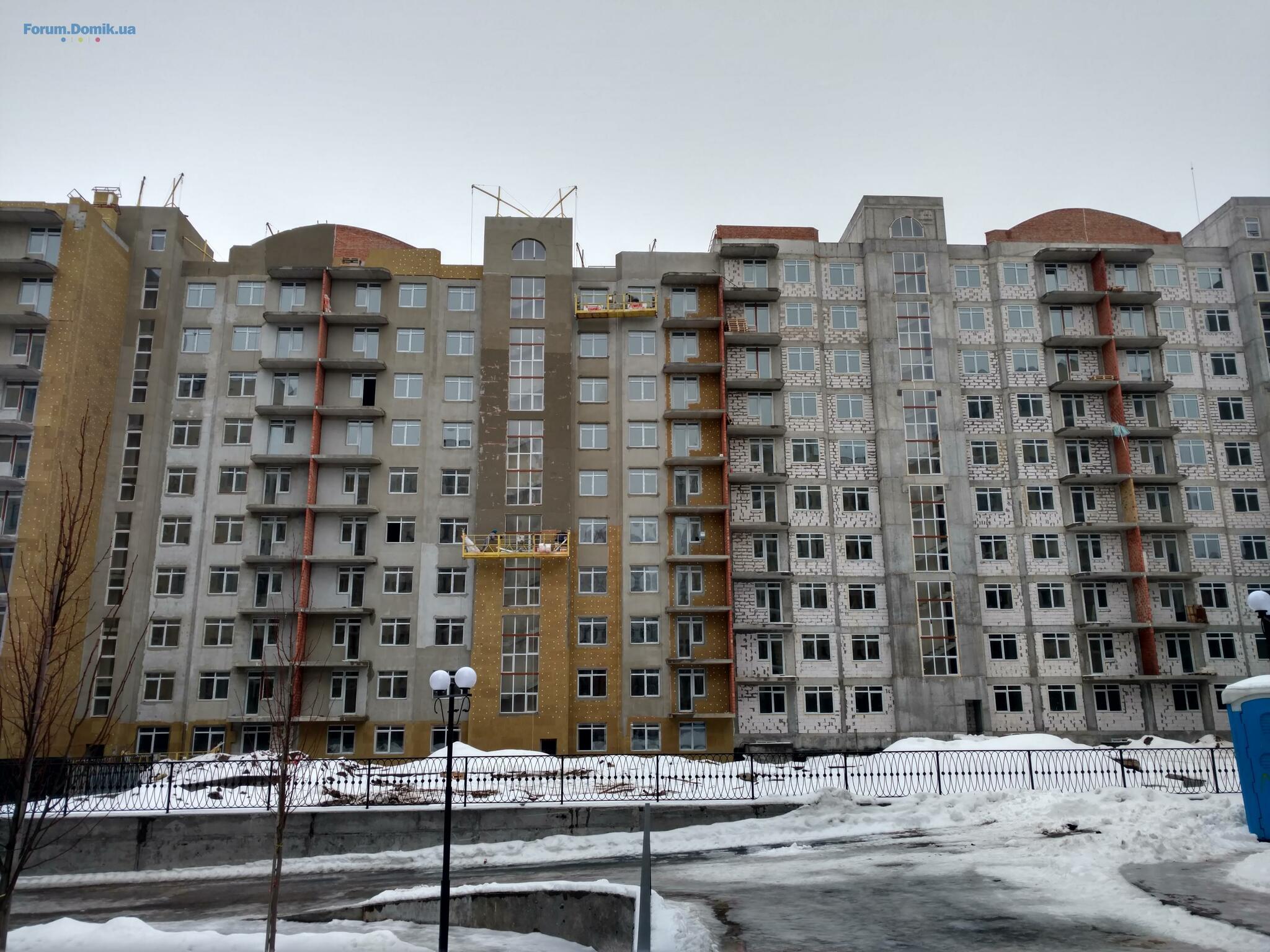

Вчера был в квартире. Начали исправлять недочеты по квартире. Уже замазали отверстия в монолитных стенах, зашпакливали трещину в гипсовой стене, подкрасили ржавчину на балконе и поставили газовый фильтр в кухне. Пока не замазали щели между потолком и стенами.
Кстати, вот еще пару фотографий со стройки 18/02/2017.

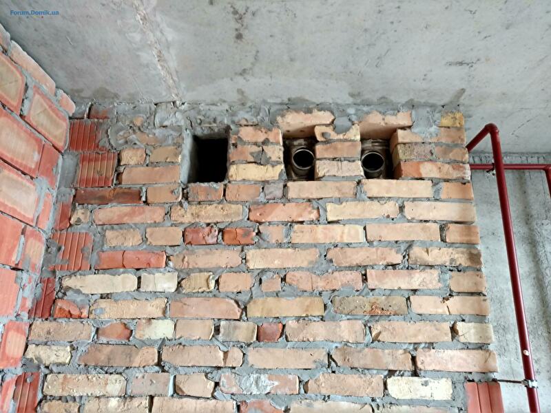

У меня вент. каналы в кухне выглядят так
Спрашивал в отделе послепродажного сервиса мне сказали, что котел будет "Двоконтурний котел NOVA FLORIDA DELFIS CTFS13" и устанавливать вытяжку на кухне можно.
