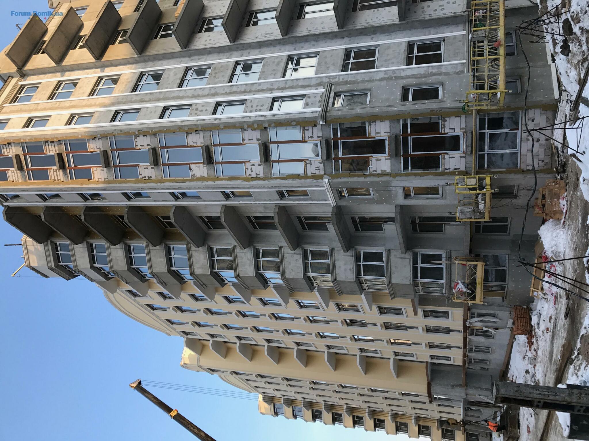

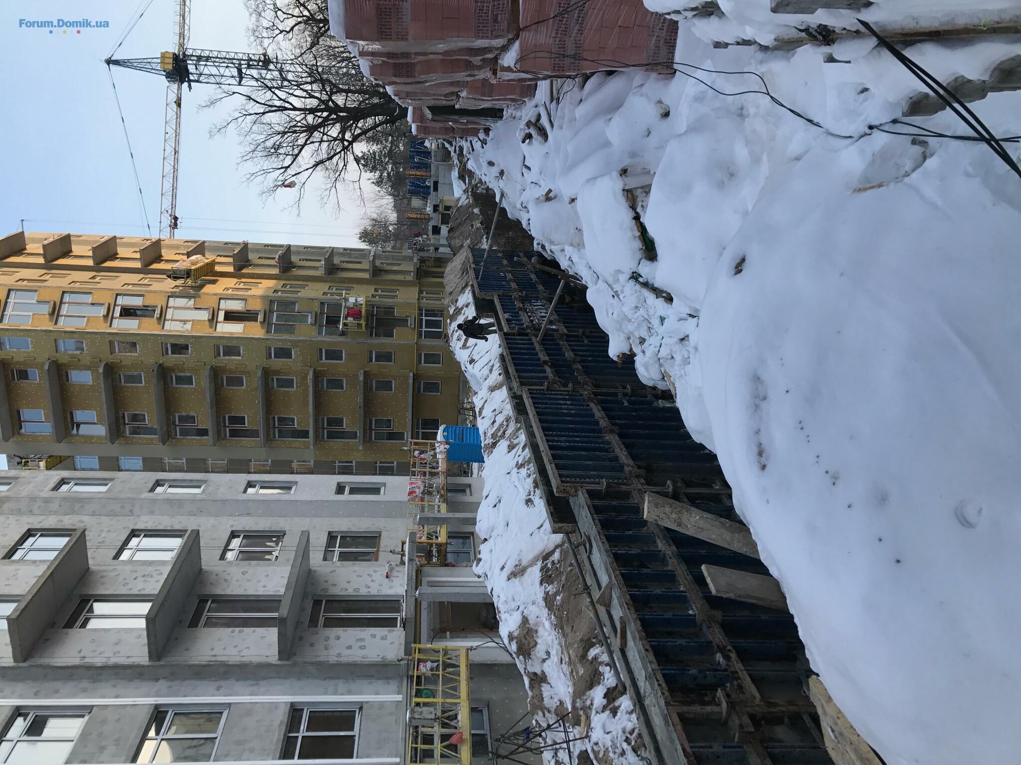

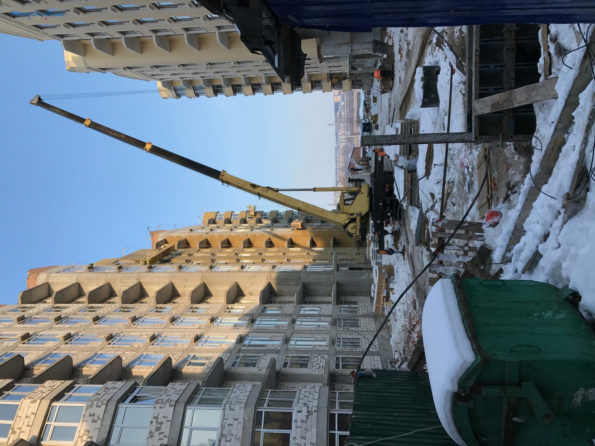

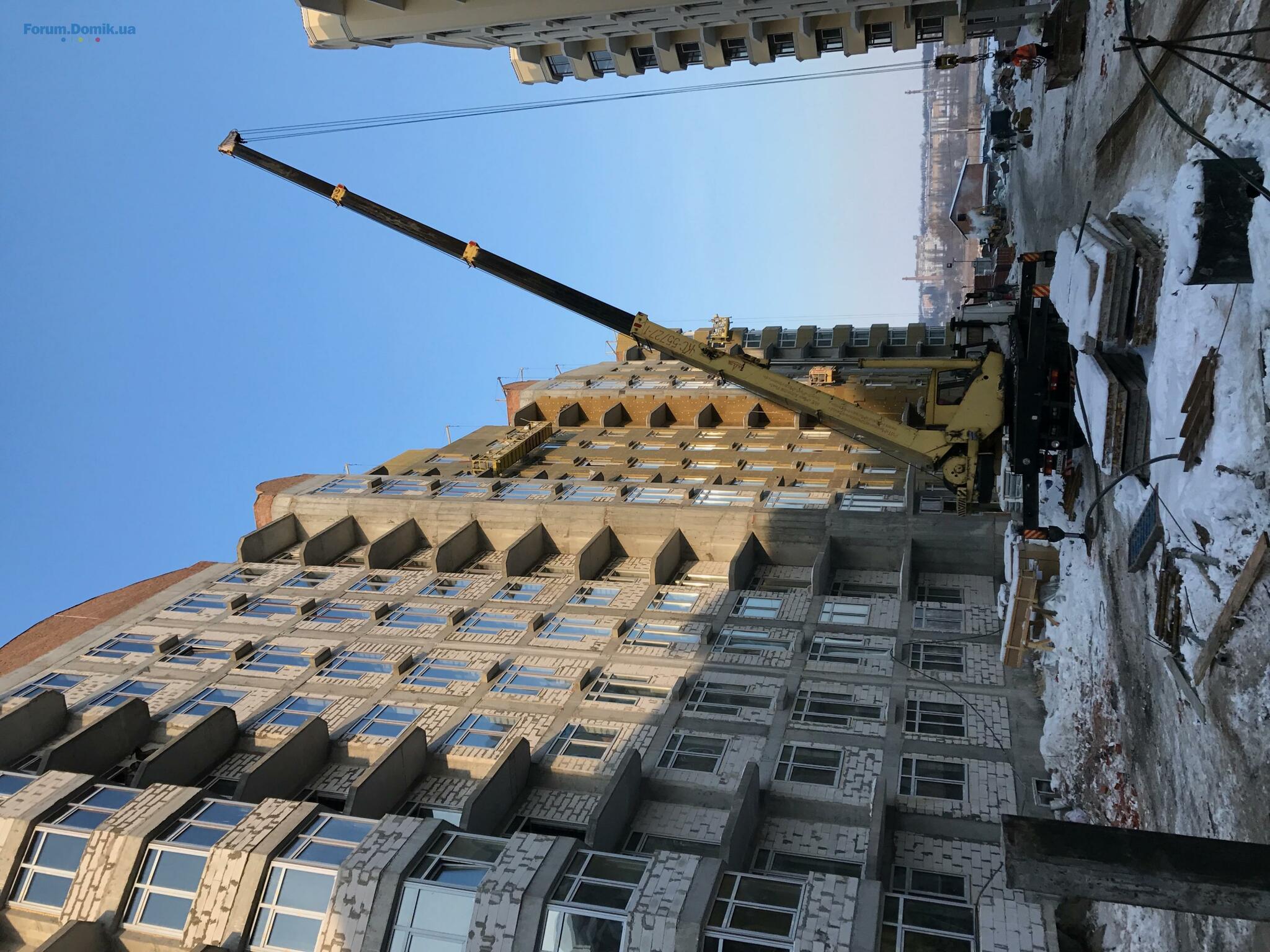

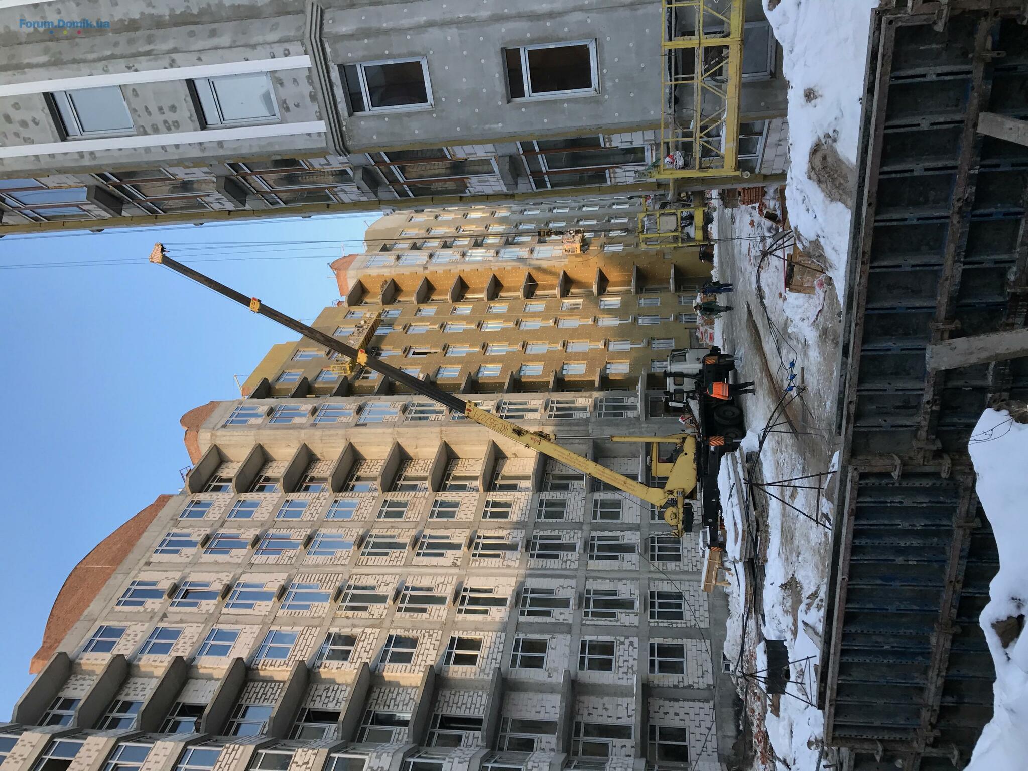

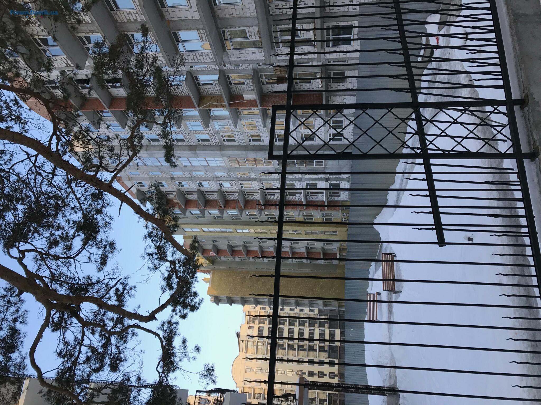

фото от 17.02.2017

Цитата "Anton 4.101":фото от 17.02.2017
тренируем шею
