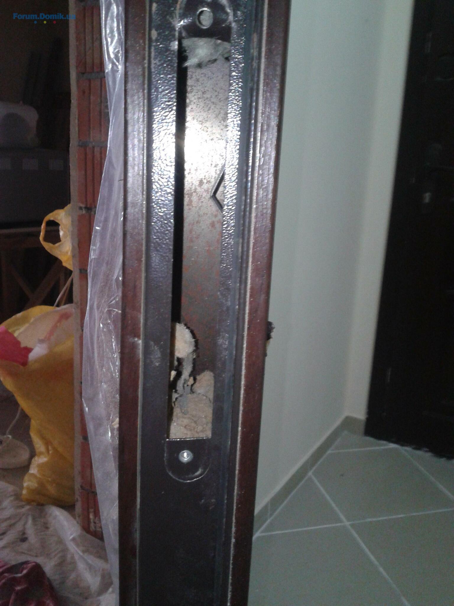

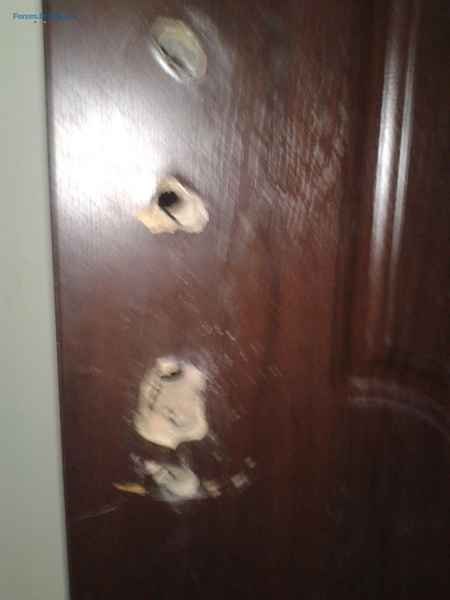

Операция (в буквальном смысле) "Двери"
После праздников нижний замок отказался открываться.(перепил?!)
В ОП дали тлф. дверного подрядчика:- приедут и все бесплатно сделают.
дверной подрядчик "бежал спотыкался и падал"-сказал, что взломщиков у него в штате нет, ищите в Ирпене и Буче, до свидания!
Пришлось открывать самому, т.к. спец из сериала "сваты" исчез, но инструменты оставил.
Но дело в том, что дело не в этом.
Вскрытие показало, что:
- двери сделаны из металла толщиной чуть более консервной банки, но закрыты для "понта" панелями из картона(МДФ)
-Замок должен стоять идеально,держаться на этом "чуде" всеми своими элементами без затиров и перекосов, иначе заклинит, тем более "личинка" короткая и у меня ручка ездила.
- чем на большее китайское "лайно" производится установка, тем более квалифицировано она должна производиться.Увы. Неужели нельзя было сделать элементарный шаблон, чтобы не рассверливать двери наугад? (фото). Резьбовой втулки в верхней точке крепления нет, нижняя прокручивается.(Фото) Установка нового замка -это ОКР (опытно-конструкторская работа)в терминах ВПК (военно-промышленного комплекса)
Вывод:
1-двери проще поменять , чем замок.
2-если не хотите видеть друга, эти двери помогут, в остальных случаях надежда только на охрану.
3-хотите попасть домой, отрегулируйте все идеально. (не факт)
