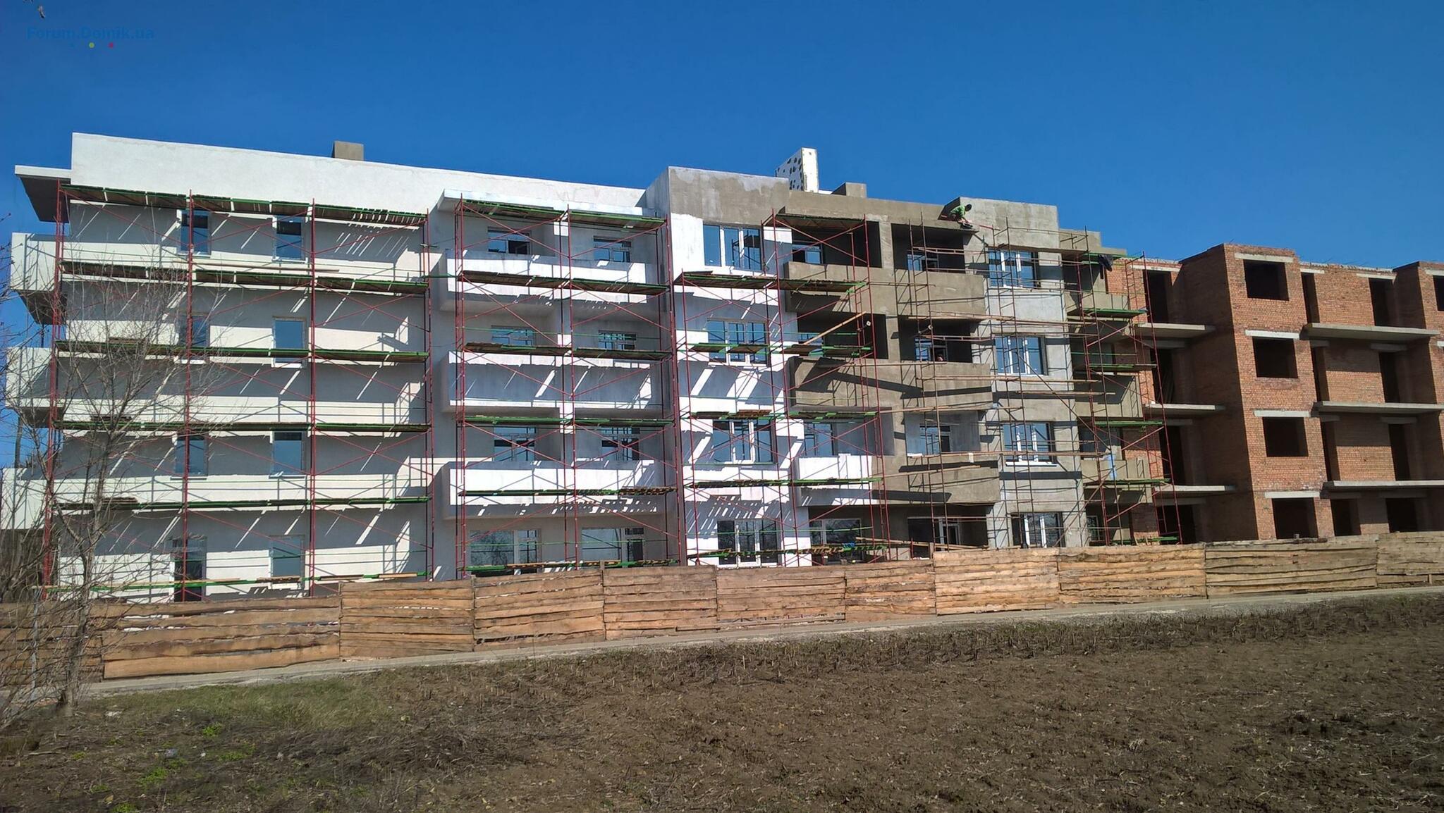

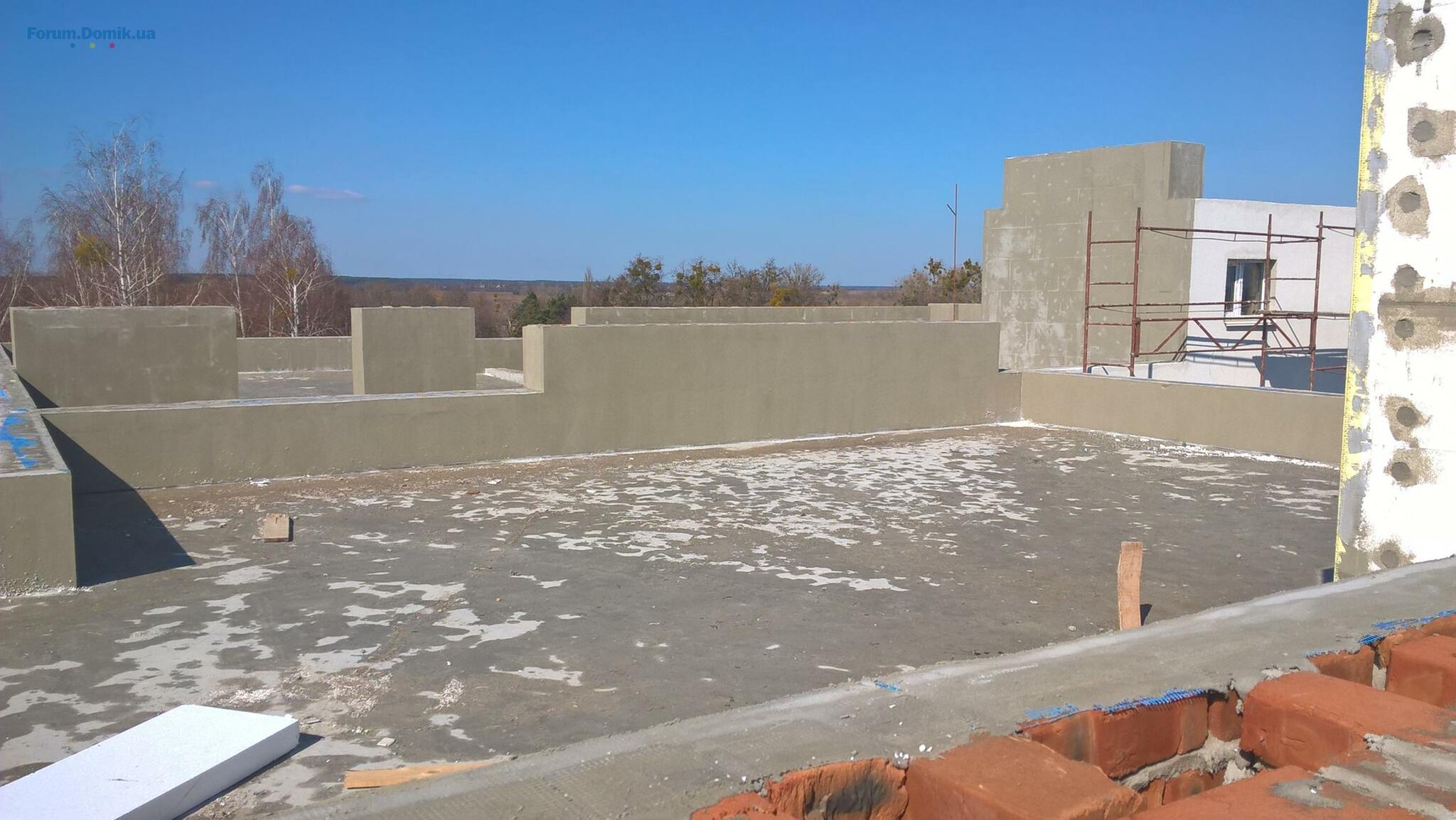

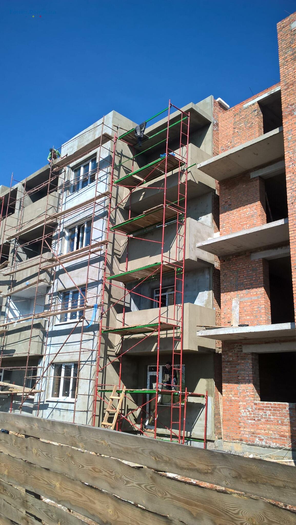

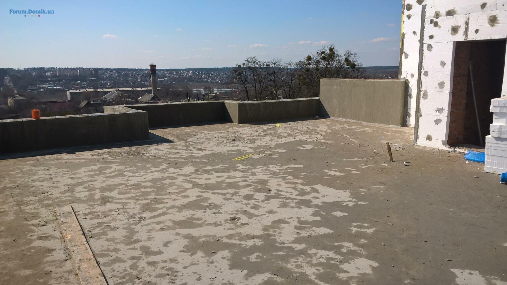

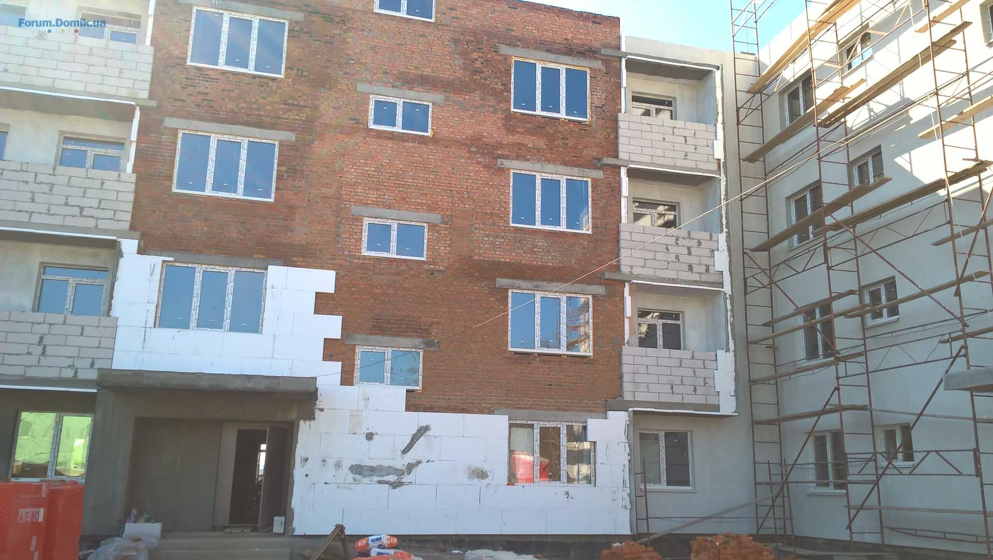

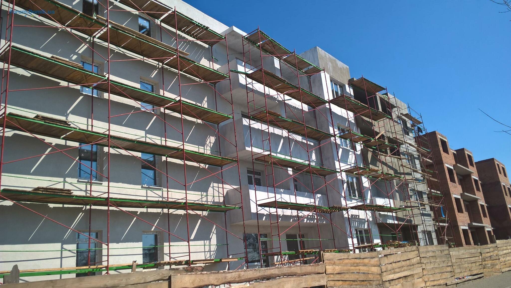

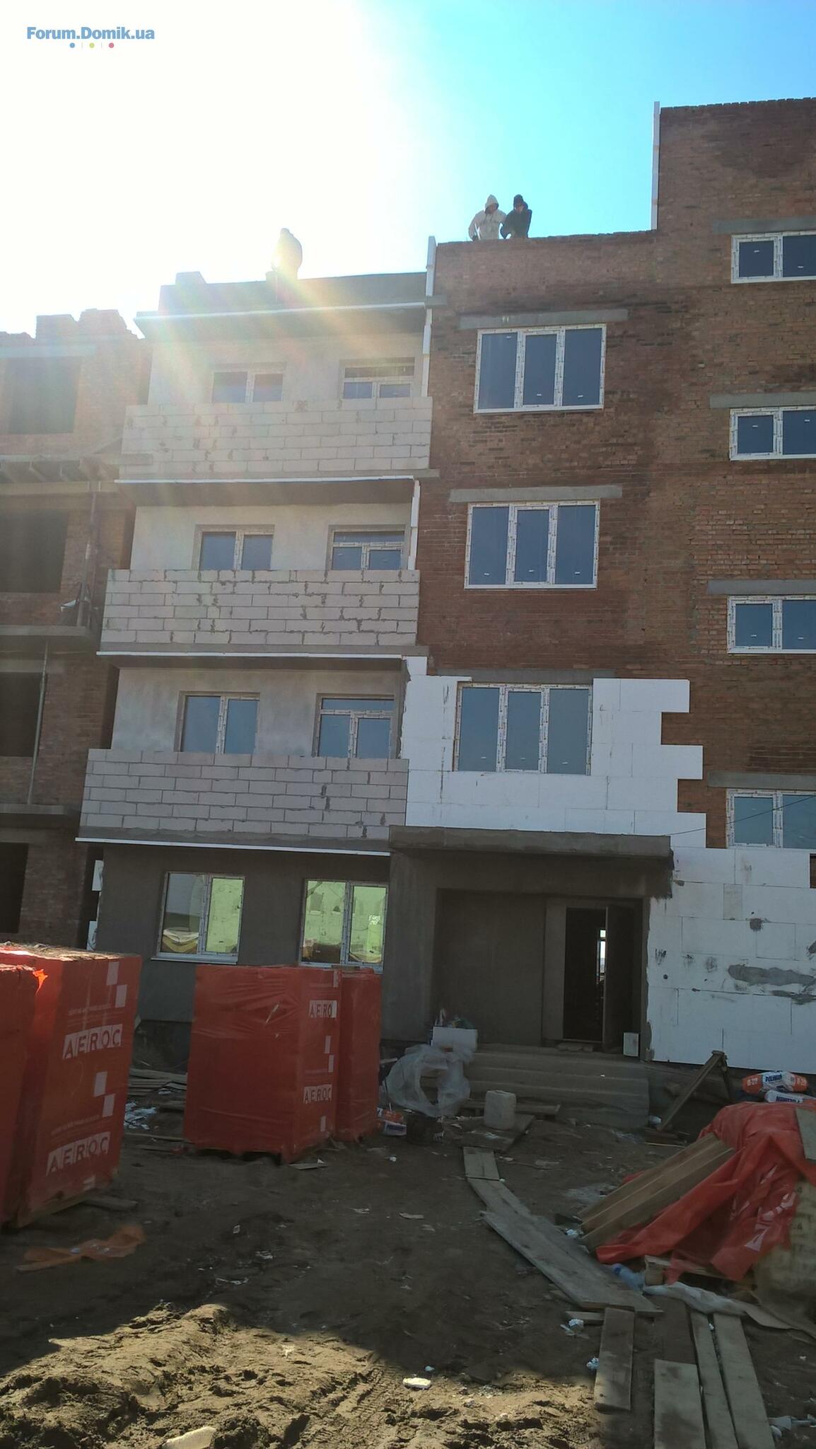

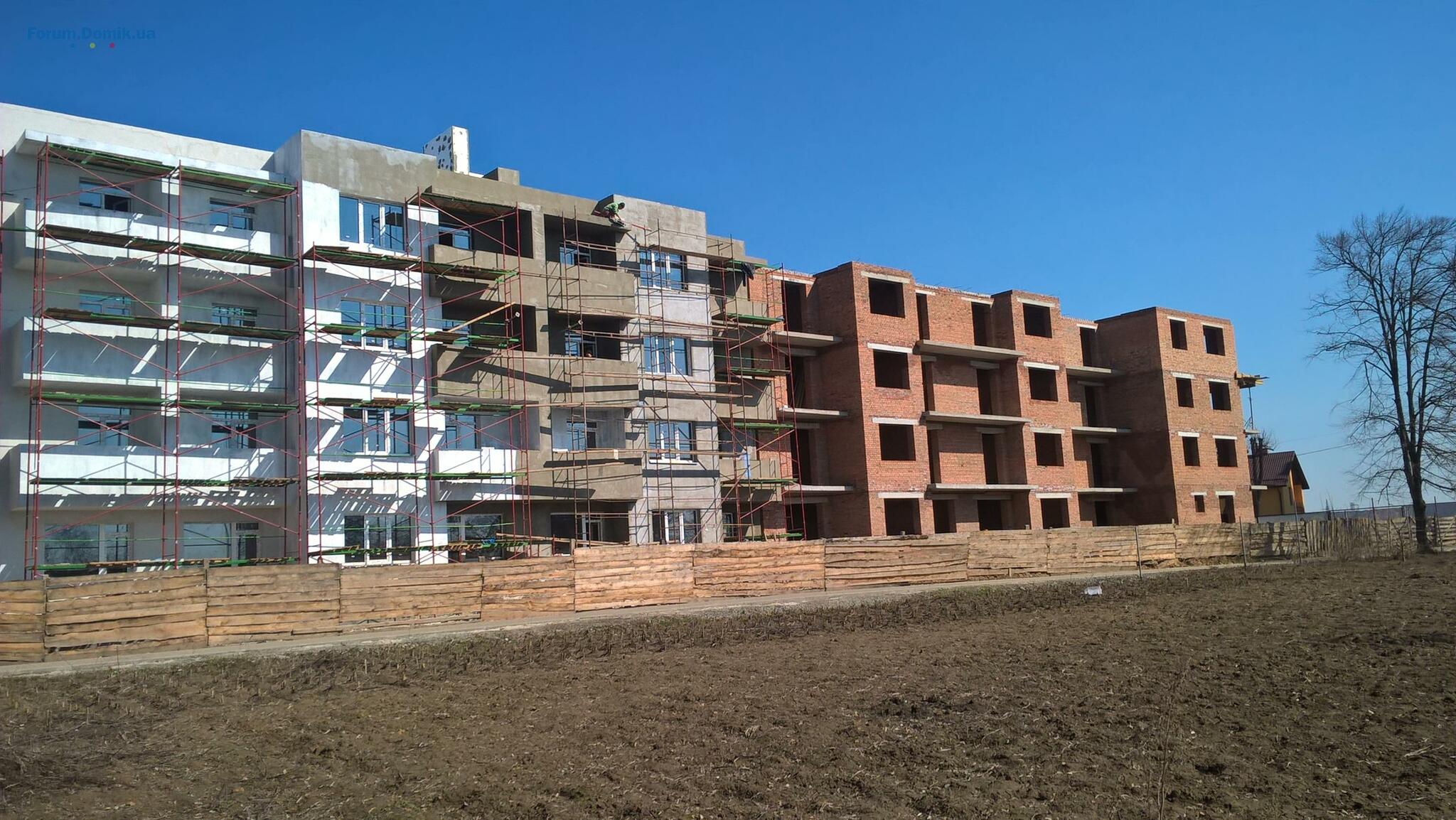

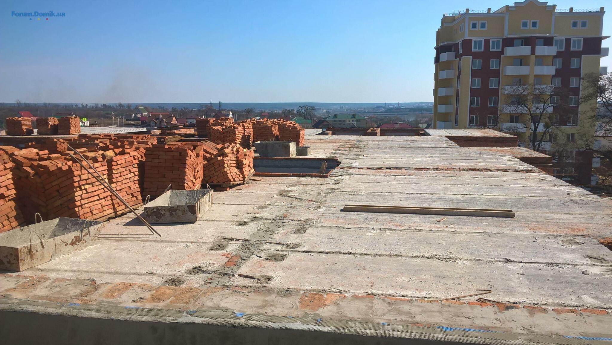

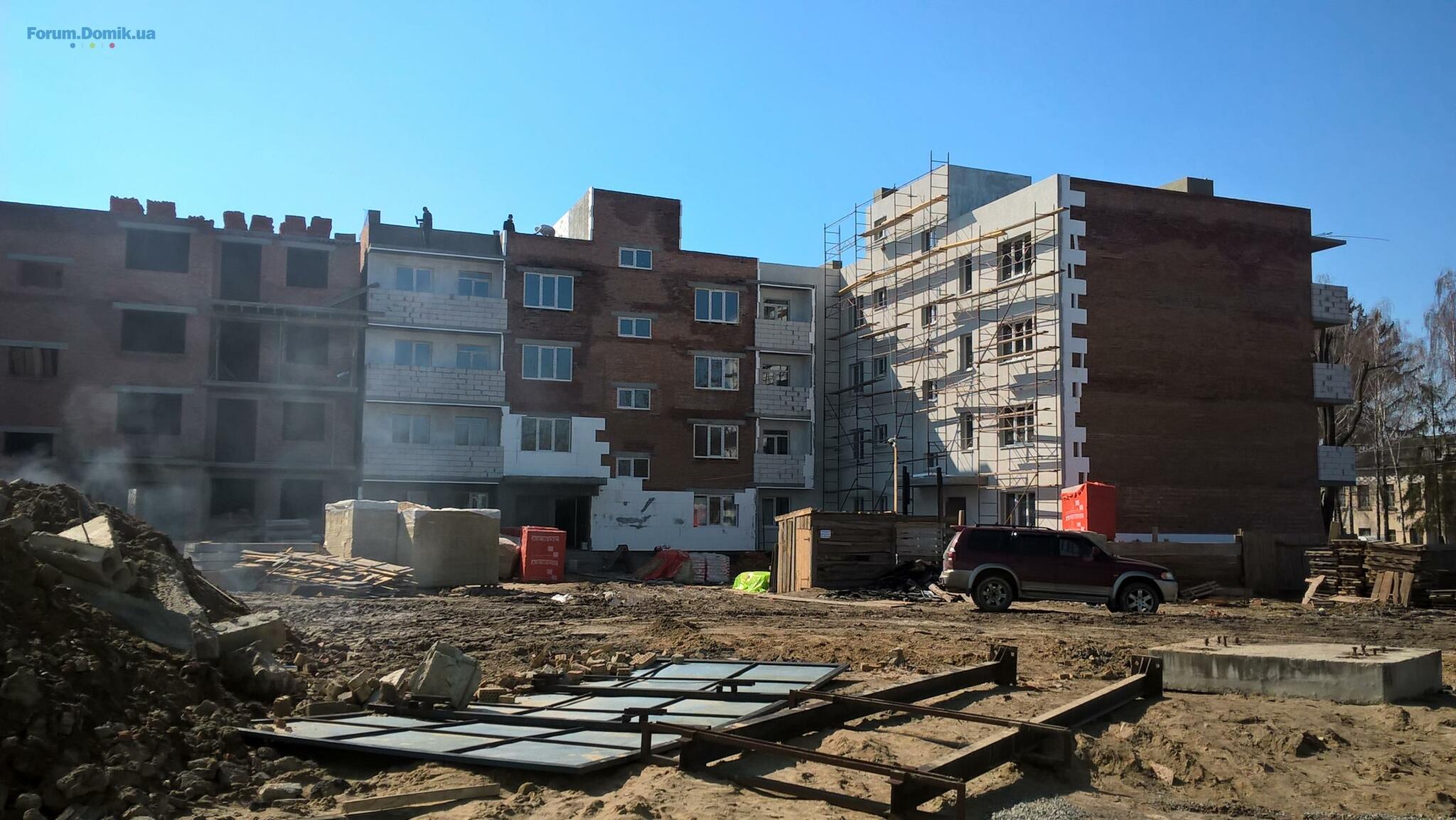

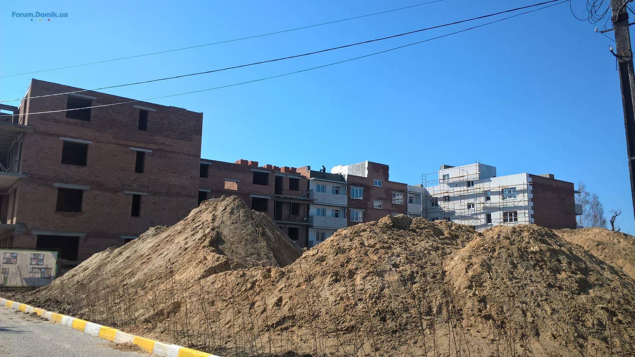

состояние на 26/03. 4 этаж 1-ой секции перекрыт. продолжается отделка фасада
