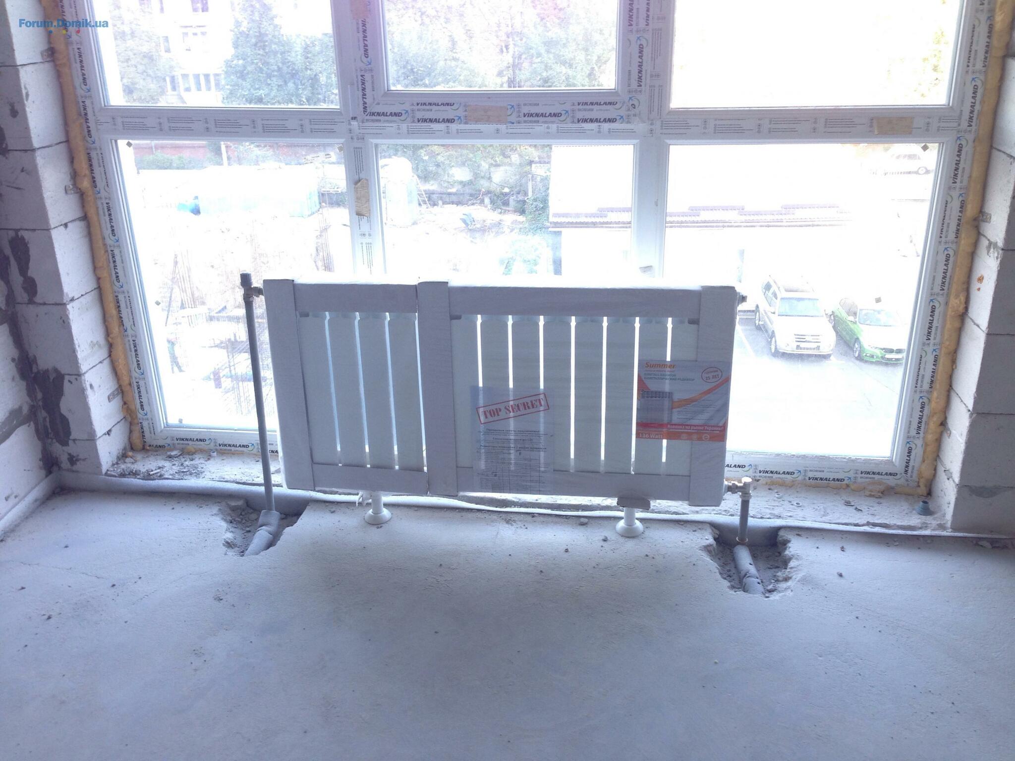

Вчера были у себя в квартире, смотрели батареи.
Батареи закреплены так, что годичный ребенок их запросто положит на пол.
Руками их трогаеш, а они болтаются.
Крепежи нужно усиливать иначе будут потопы !

это китайское дерьмо необходимо подключать на металлические трубы тогда оно будет стоять и не упадет. либо крепить не возле окон а на стену, но этим процессом будут уже заниматься хозяева квартир при проведении ремонта.

Я вообще в шоке, что батарея закрывает часть окна!

какое счастье что хоть ещё кому-то не нравится эта "красивая" батарея прям посреди панорамных окон.. а то подумалось, что только я эстетики хочу.
Alichka , тут уже писали несколько страниц назад, когда я спрашивала с какого перепугу всю красоту этим безобразием закрывают, что по другому никак и все так делают. я уже и статьи про конвекторы внутрипольные посмотрела. так что хорошо что плохо крепят, всё равно менять на что-то более эстетическое надо будет.

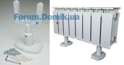

Производитель - САНТЕХРАЙ - Украина, Одесса (santehraj.com.ua радиатор SUMMER)
Под стяжкой лежат пластиковые трубы и если в к ним присоединить металлические, то это вряд ли добавит жесткости конструкции.
Странно что радиаторы "шатаются", по идее крепление должно быть достаточно устойчивым : "Напольное крепление имеет ряд преимуществ, среди которых быстрота, надежность и возможность размещения любых, в том числе и самых тяжелых, видов батарей отопления."
Крепления могут выглядеть примерно так:

устанавливать только на стену .Цитата "vik_o":

Извините, я видимо эту тему пропустила. А когда увидела на фото, ужаснулась, и думаю все молчат наверное так надо. Это просто ужас, зачем тогда панорамные окна!!!!!!!!!! Менять прийдется однозначно!

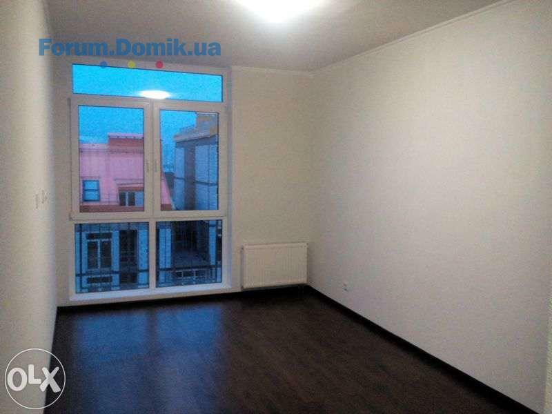

Живем сейчас в ЖК Отдых, там точно так же. Да и везде где такие окна - так же ставят батареи. И убирать их оттуда - нельзя, окна будут "потеть". Либо менять на другие, менее заметные, либо делать у окна теплый пол. Еще как вариант - на нижнюю сексию окна ставить рулонные шторы. Они и батарею закроют, чтоб с улицы не бросалась в глаза, и свет будет проходить.

Живем сейчас в комфорт дауне окна все панорамные батареи все висят в стороне от окон на стене зимой ничего не потеет все в порядке

Цитата "Zeran":
.... И убирать их оттуда - нельзя, окна будут "потеть". ......
Убирать, конечно можно ). Строительные нормы этого не запрещают. Но нужно понимать что у такого решения есть много слабых мест - против физики не попрешь )
Размещение радиаторов по центру, возле окна - это ОПТИМАЛЬНОЕ место с точки зрения эффективного обогрева комнаты.

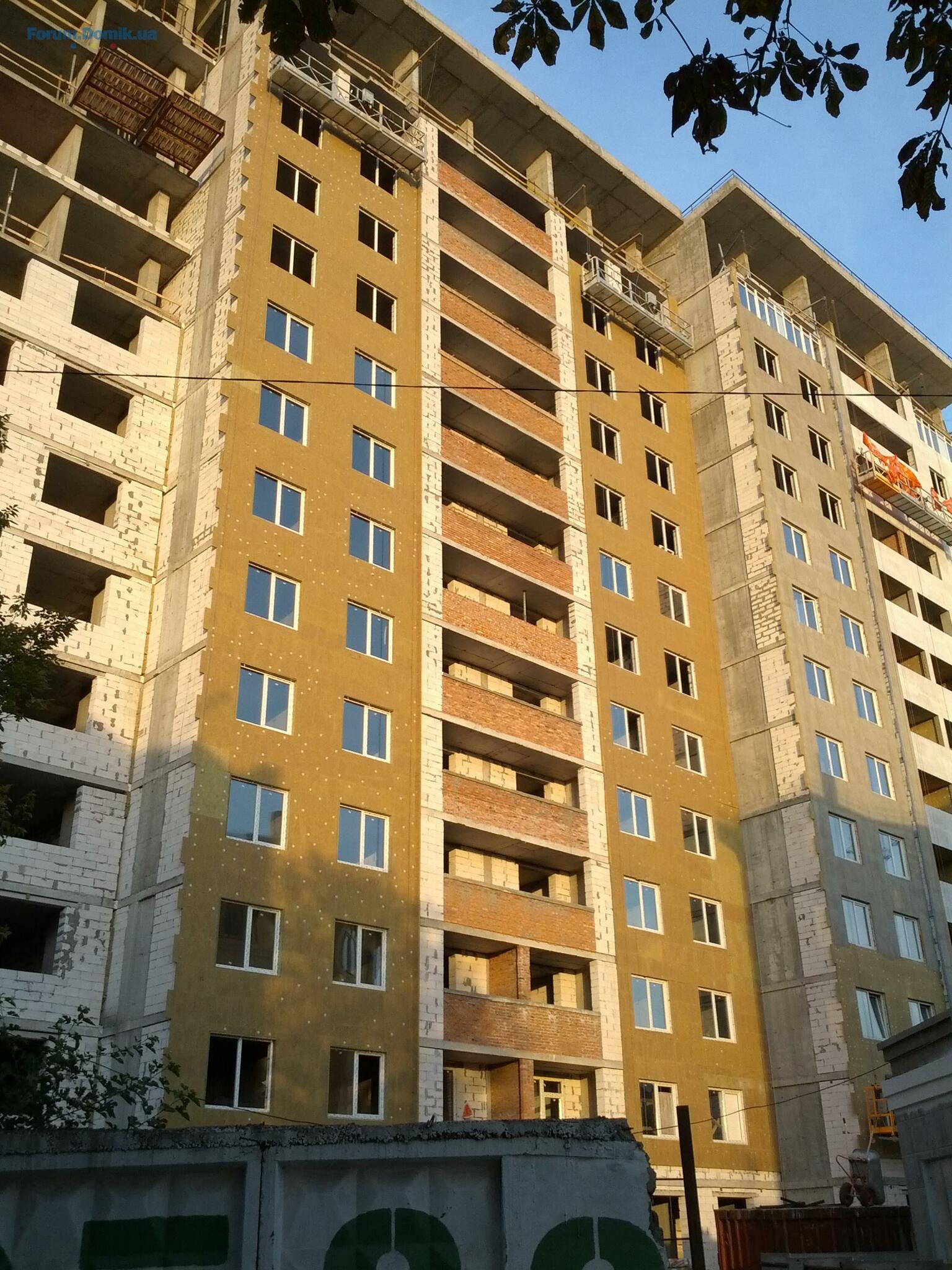

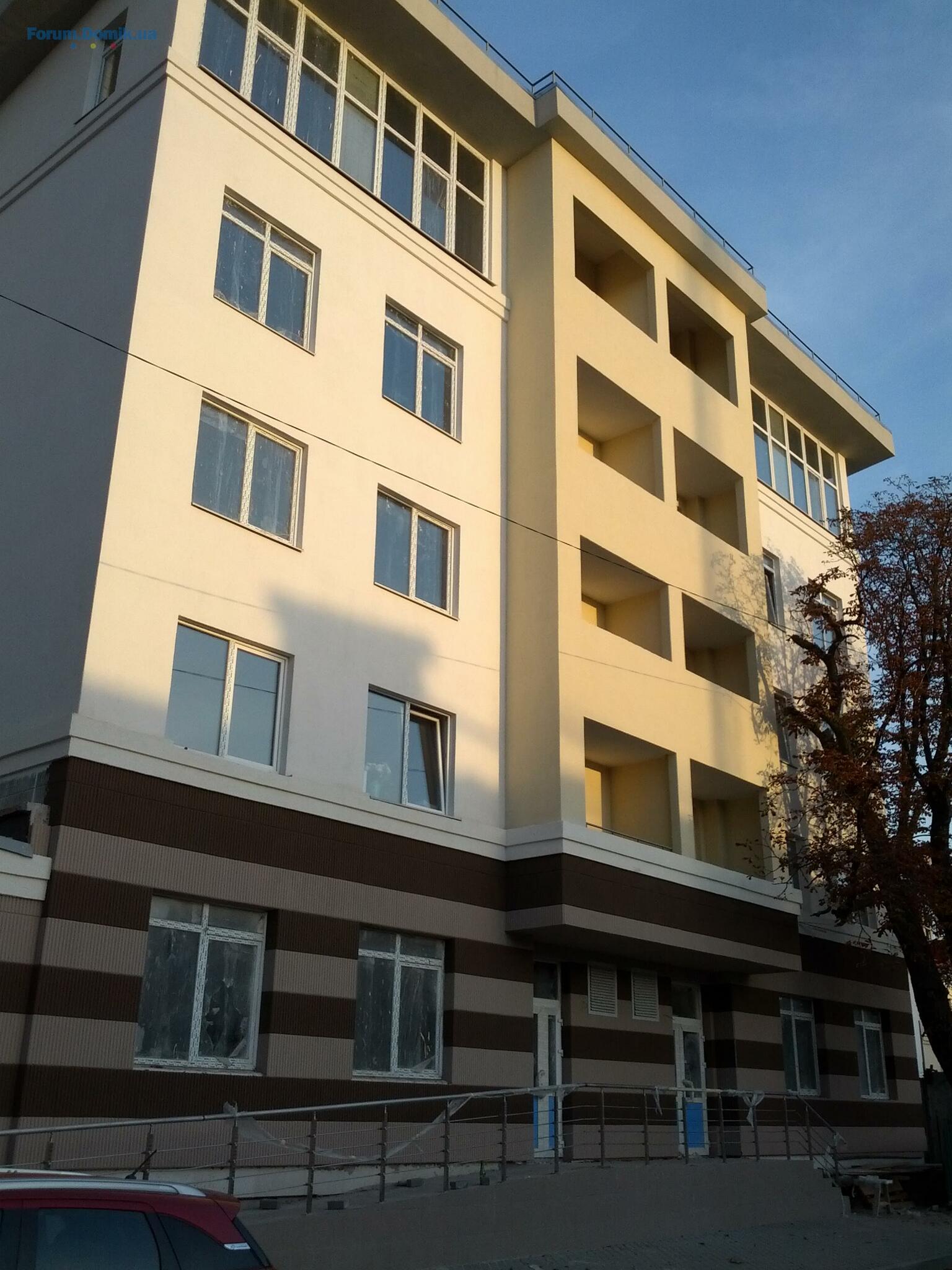

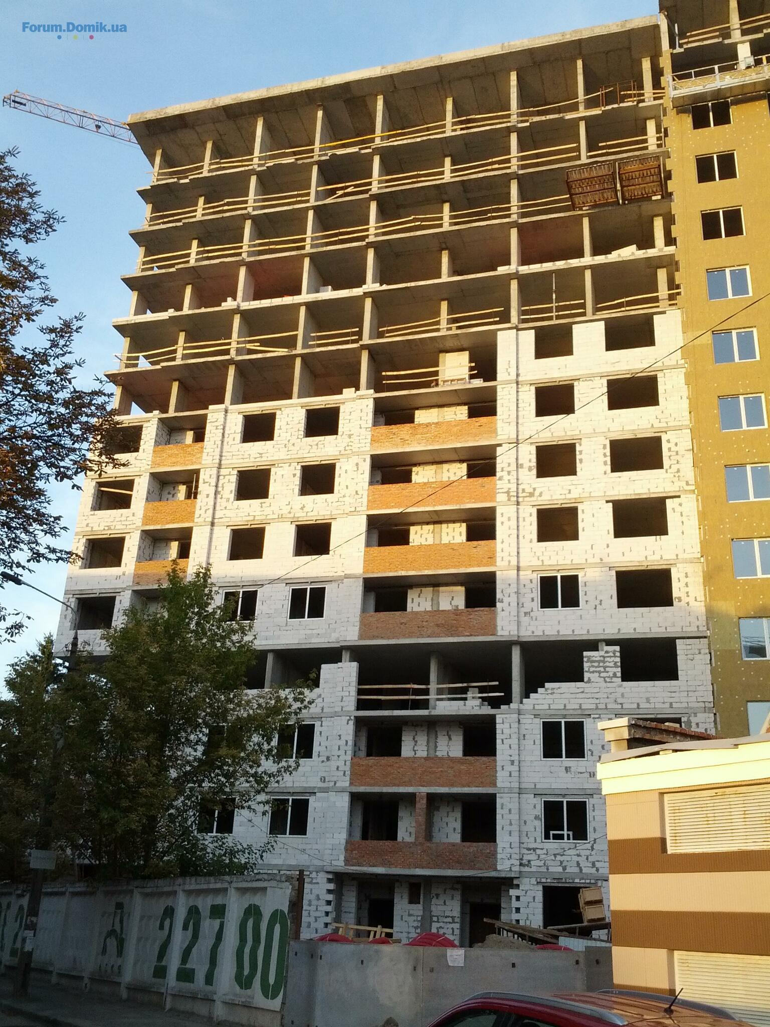

Сьогодні зробив декілька фото
