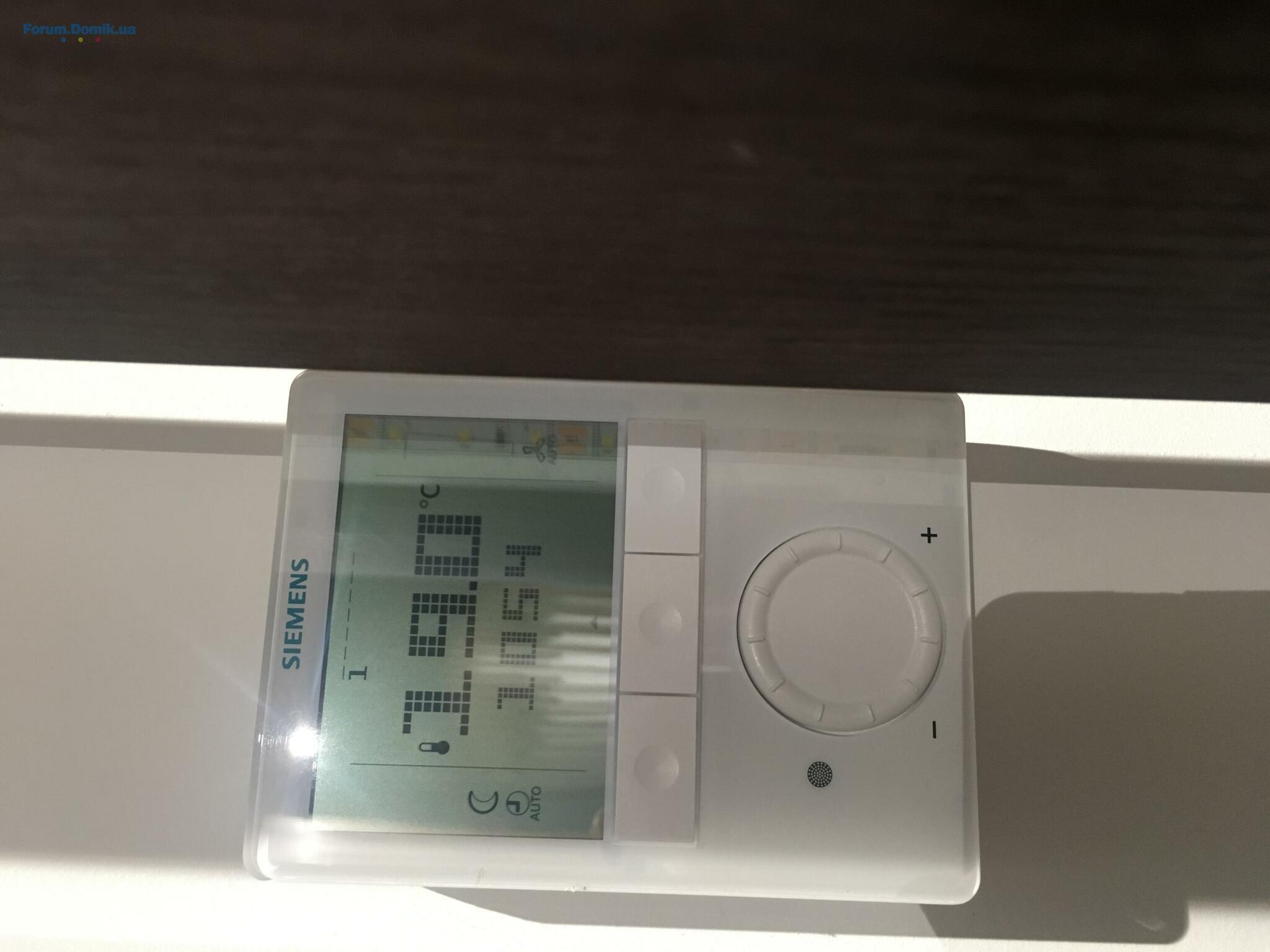

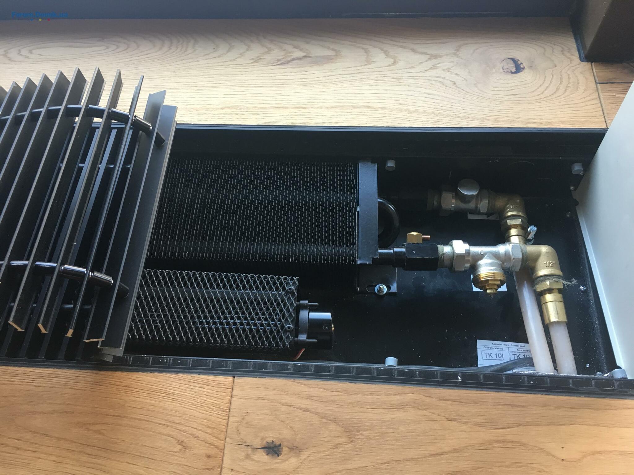

S o l o
So
38
19 листопада 2017
28 січ 2018 17:31
Цитата "KMS81":
К примеру так... но как оно греть будет вот вопрос.
Греет нормально,но с принудительной вентиляцией. Стоит датчик и регулировка температуры, также, мощность вентилятора, тоже регулируется... за минут 30-40, я прогреваю помещение 60 м2, с 16 градусов до 23 градусов...

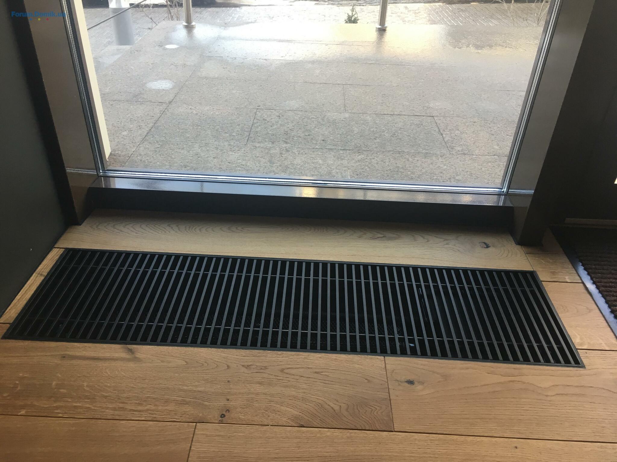

S o l o
So
38
19 листопада 2017
29 січ 2018 09:05
Мусор особо не собирается, пыль тоже, т к тёплый воздух поднимется вверх .... Убирать иногда нужно, конечно) Выглядит это так...Регулировка выведена на стену ( по фото не очень понятно)
