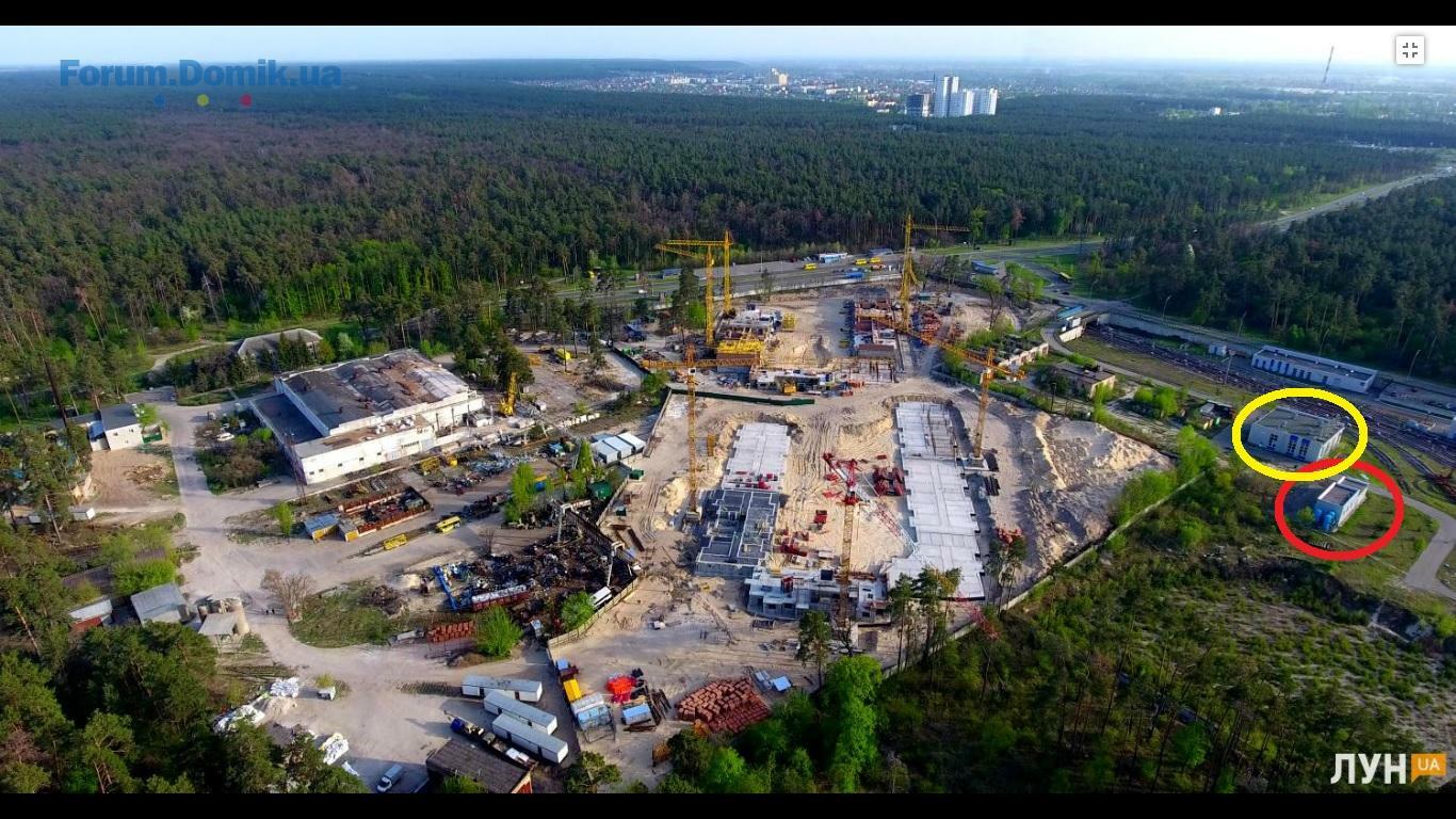

Цитата "VERA SH":
А где находится єта подстанция? Может кто-нибудь покажет на карте?
Здається те, що обведено червоним овалом
Можливо, те, що жовтим.
Схема
kluch
712
25 червня 2014
05 вер 2017 15:59
Вот оно. То что красным -компрессорная, рядом стоят ресиверы. Потому и работает не всегда. Когда падает давление. И неравномерно, потому что компрессоров несколько и может включаться один, а если расход воздуха больше то несколько. Да компрессорный звук неприятный, это не трансформаторный монотонный 50 Гц к которому привыкаешь через несколько минут.

А тяговая подстанция похоже дальше - длинное здание вдоль Хвылевого. Хотя разрешение маленькое не могу точно разглядеть. Посмотрел на видео облёта, все равно не видно.

Цитата "kluch":Вот оно. То что красным -компрессорная, рядом стоят ресиверы. Потому и работает не всегда. Когда падает давление. И неравномерно, потому что компрессоров несколько и может включаться один, а если расход воздуха больше то несколько. Да компрессорный звук неприятный, это не трансформаторный монотонный 50 Гц к которому привыкаешь через несколько минут.
Как хорошо что я предусмотрительно взял внутреннюю квартиру.
А я прочла на сайте //tov-tob.livejournal.com/22874.html что то, что желтым - котельная. Интересно, чем ее топят, и не будет ли от нее вредного дыма?
kluch
712
25 червня 2014
05 вер 2017 16:51
Спасибо за ссылку. С подстанцией я угадал. Но от нее шума много не будет, да и далеко. От подстанций в комплексе шума больше будет. Точно желтым котельная. Обычная газовая. Не переживайте в комплексе будут котельные более мощные.
Так что самое противное это компрессорная, ещё и спрятали подальше от админздания. К тому-же ресиверы это опасное оборудование, конечно там защиты и предохранительные клапана но вероятность взрыва есть. Радуйтесь что вам эркеры в ту сторону не сделали и тише и безопаснее.
угольком
(возможно мазутом)только то что выделено на фото - не котельная
она в другой будкея в этой ветке выкладывал соответствующую фотку с дымом из трубы, с вебкамеры ЖК
так после этого даже веб-трансляцию прекратили и расположение камеры изменили
kluch
712
25 червня 2014
05 вер 2017 17:05
Цитата "warrax":
угольком(возможно мазутом)
только то что выделено на фото - не котельнаяона в другой будке
То вероятно какая-то старая. Здесь на фото видно что котельная. Явно четыре котла (четыре забора воздуха и четыре выхлопные трубы в обрешетке)
По цьому фото видається, що наша секція взагалі так далеко від цих підстанцій. Та ще й квартири виходять на протилежну сторону. Думаєте, до наших вікон все одно буде доходити той шум?
Думаю, що буде в певній мірі чути всюди.

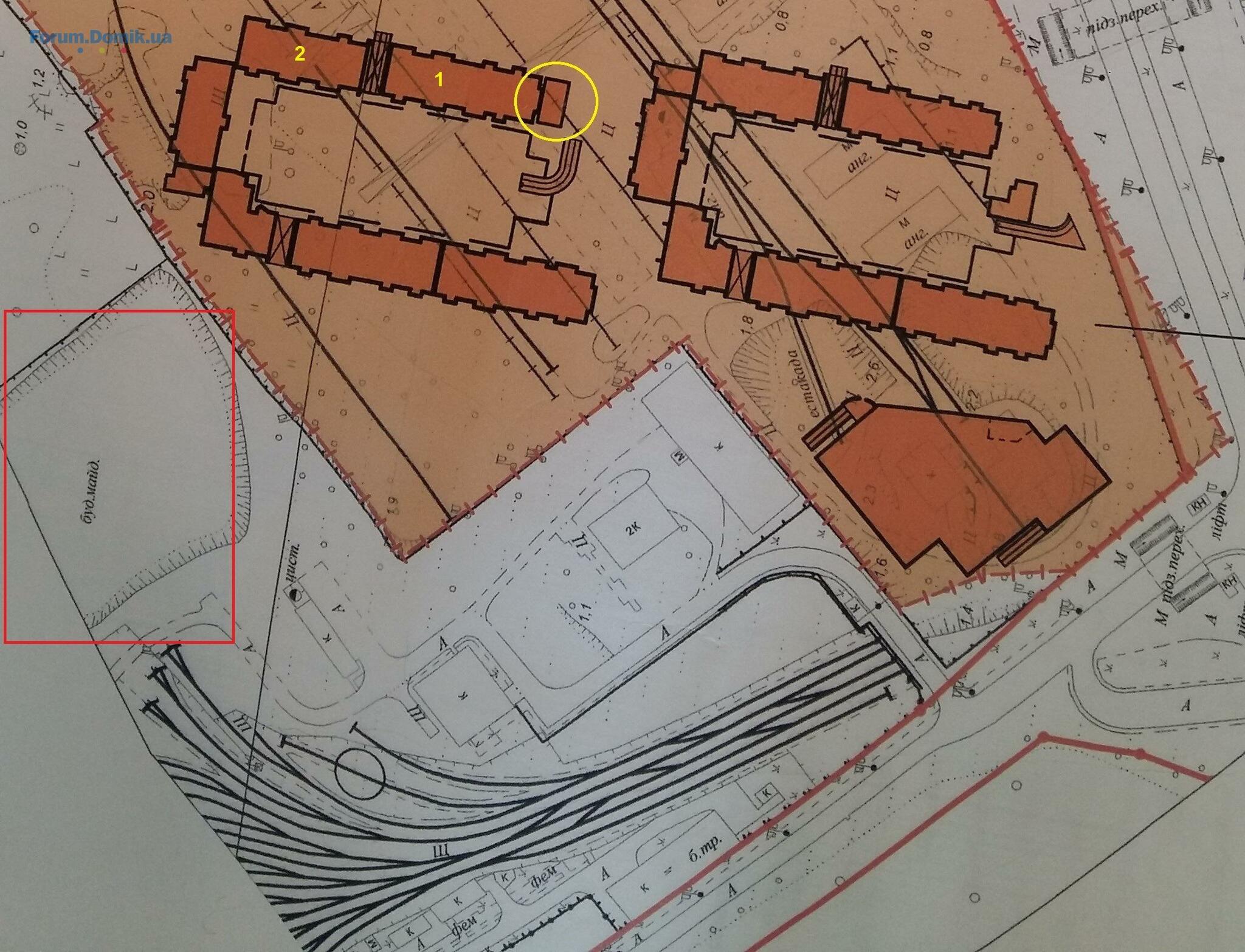

Поднял информацию по ген.плану.
Есть 2 вопроса/уточнения:
1) красным выделен участок - "будівельний майданчик". Вот по моим ощущениям это и есть участок предназначенный для второй очереди строительства/расширения депо. Что скажите?
2) желтым выделено - "трансформаторна підстанція вбудована" (ТПВ). В связи с этим возникают вопросы:
а) ТПВ по ширине как дом + вплотную прилегает к дому.
б) наличие гула/шума/электромагнитного поля?
Какие ваши соображения?
фото ген плана ЖК (дом № 2)
