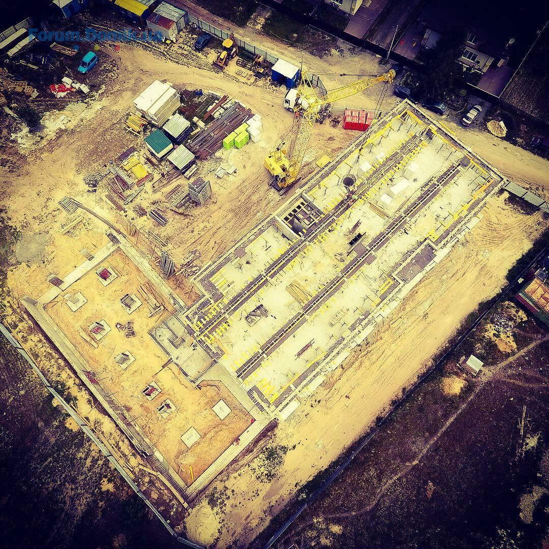

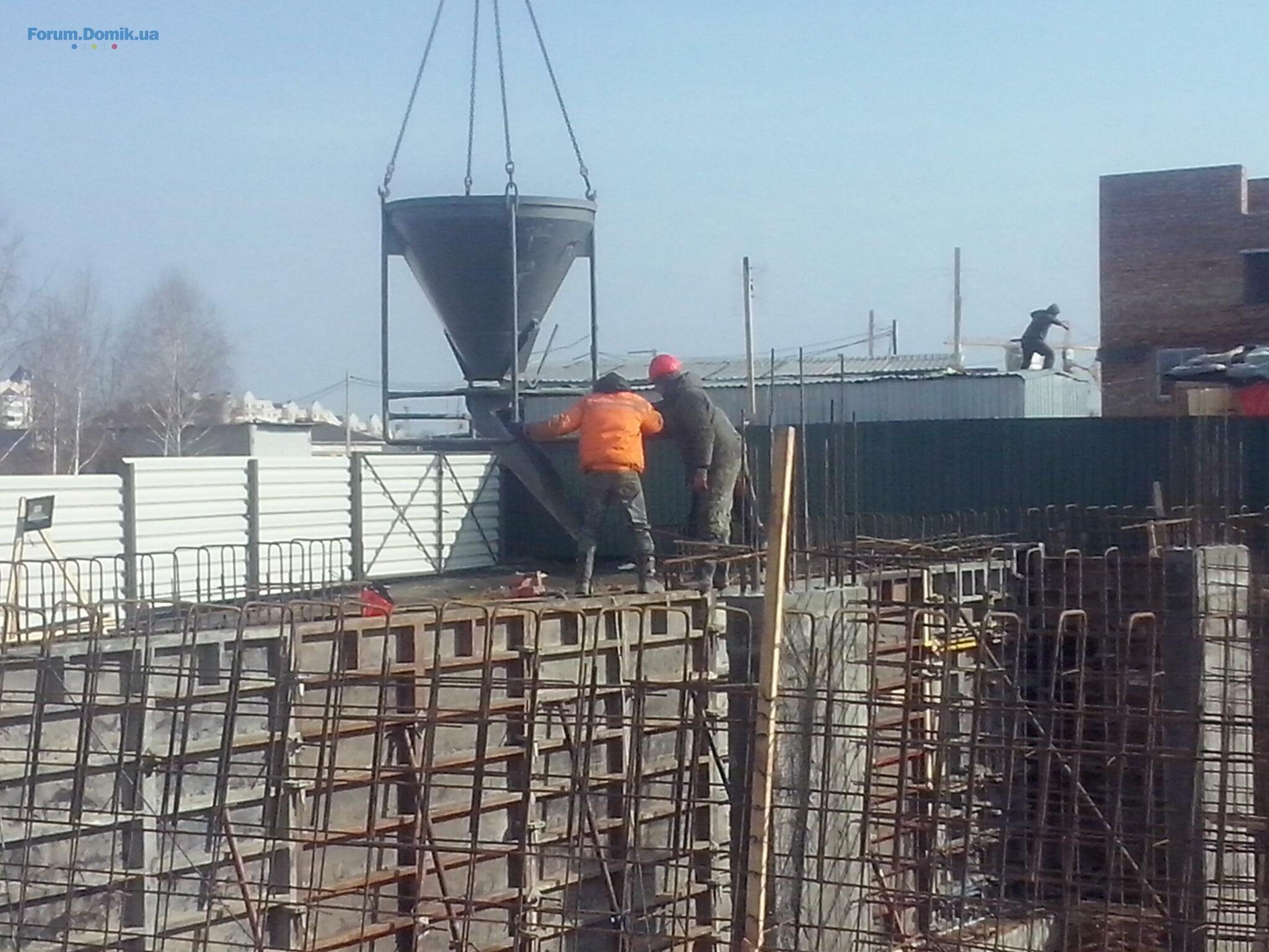

Процесс заливки стен подземного паркинга. Параллельно идет дальнейший монтаж опалубки для продолжения заливки стен.

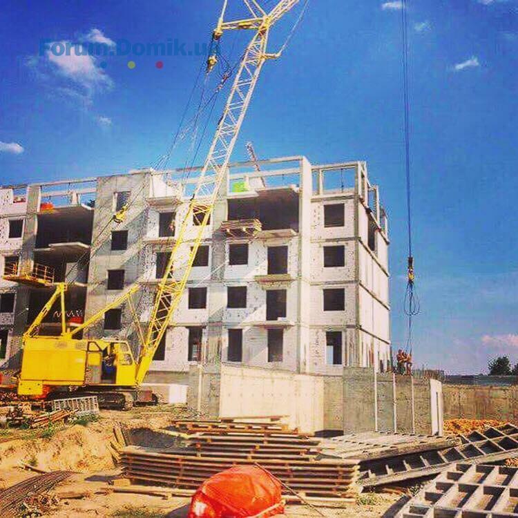

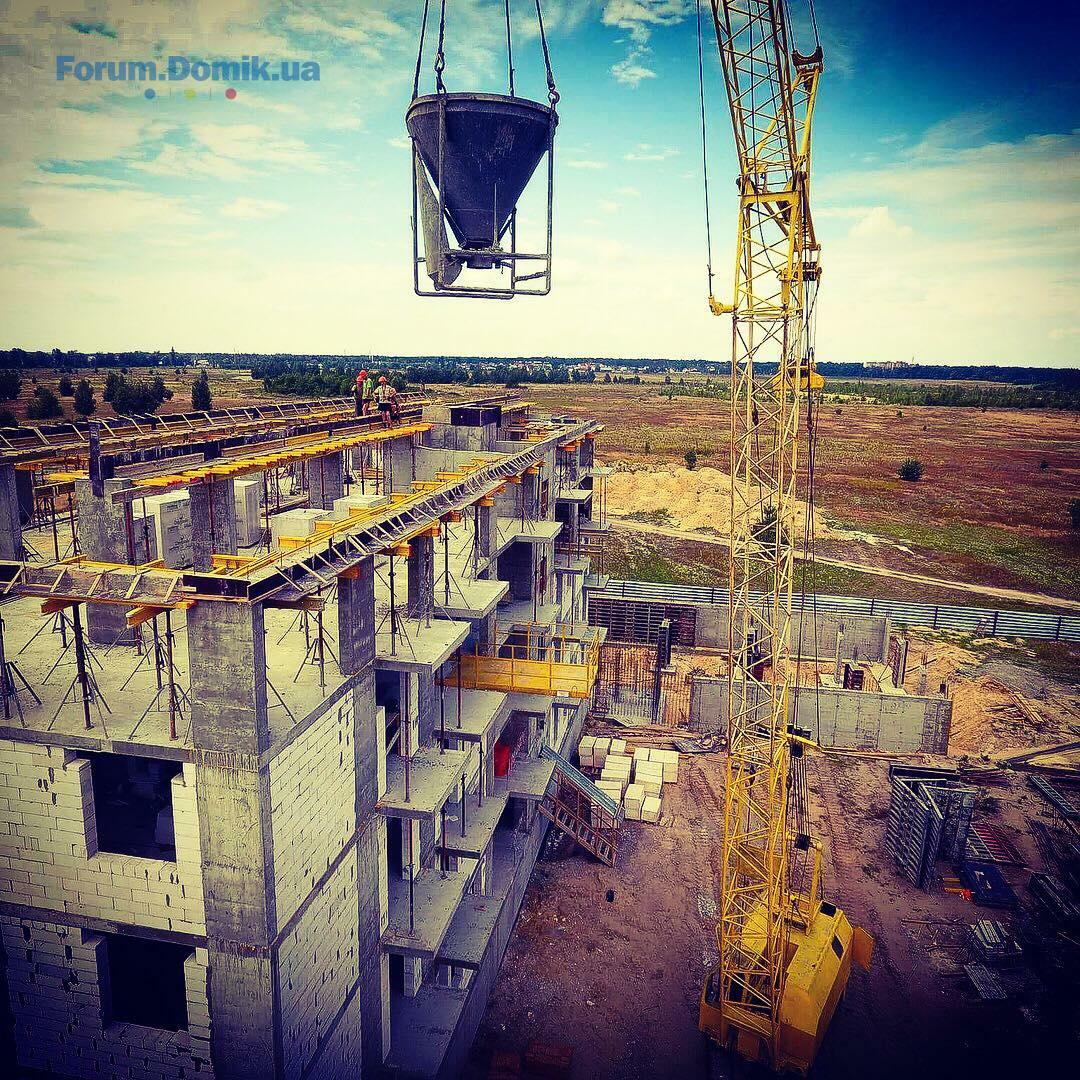

Первая секция - армирование и заливка вертикальных элементов на отметке +12,250. Вторая секция - устройство бетонной подготовки, армирование ленточного фундамента

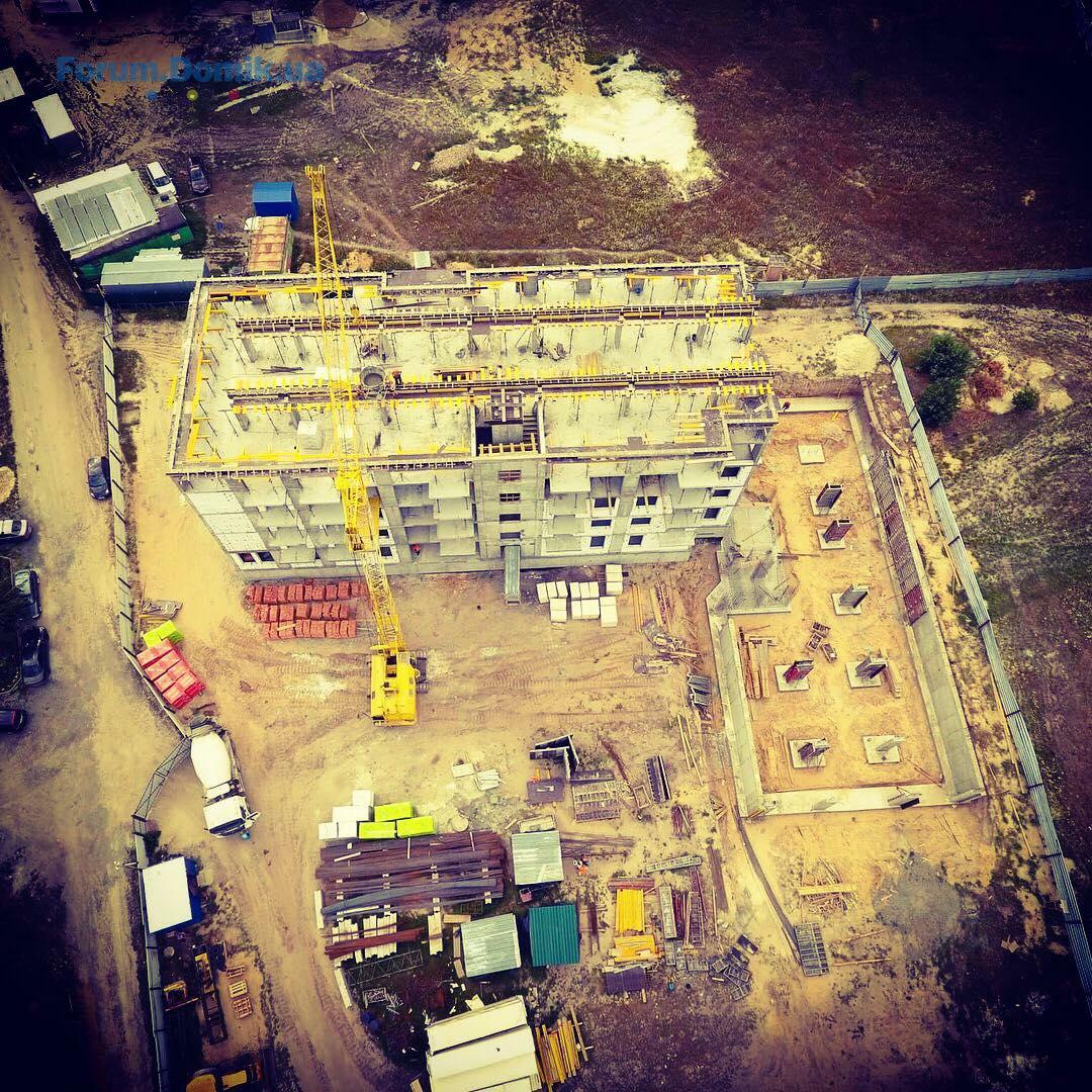

Фото отчёт 🏗 о проделанной работе прилагаем

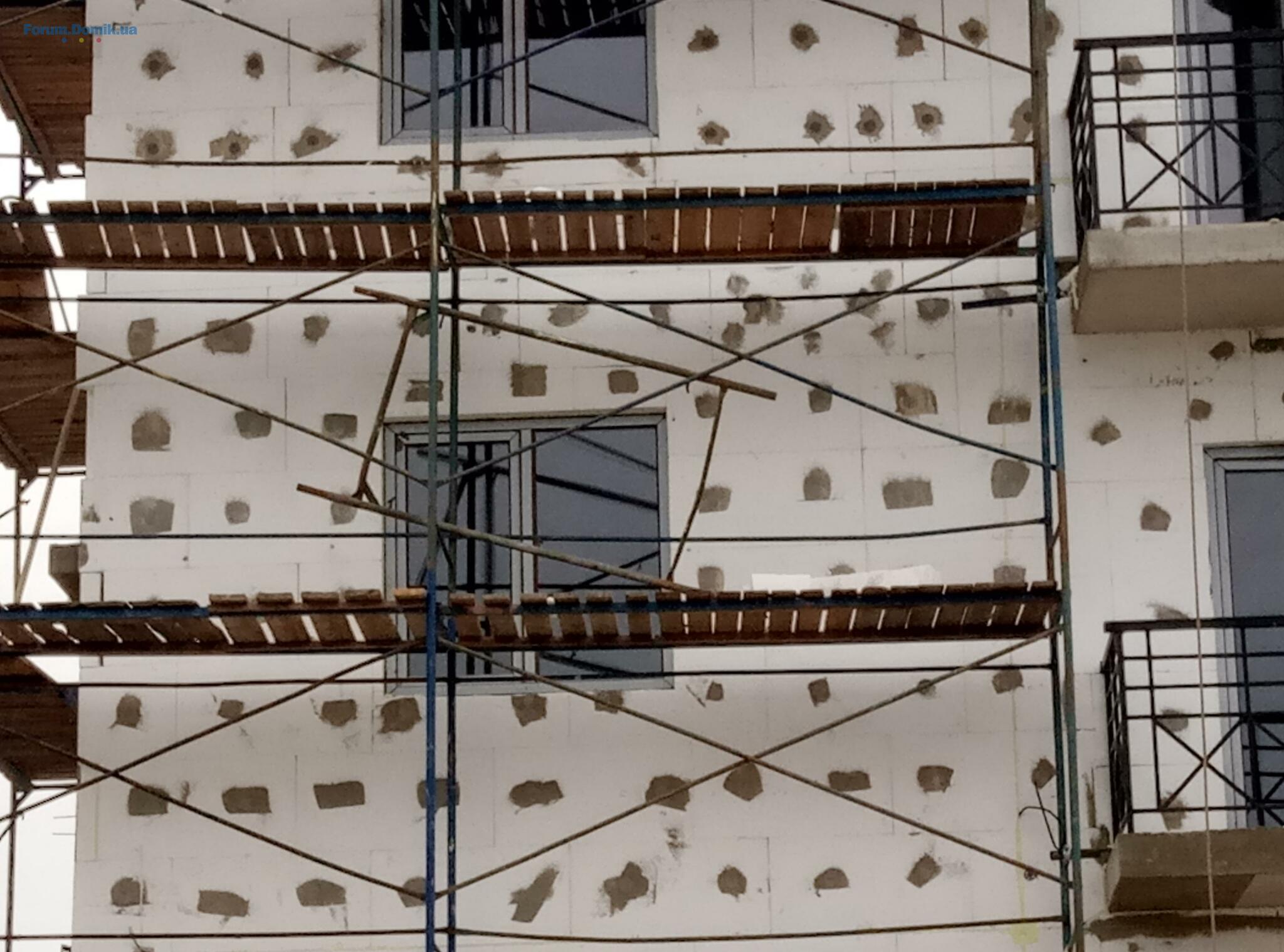

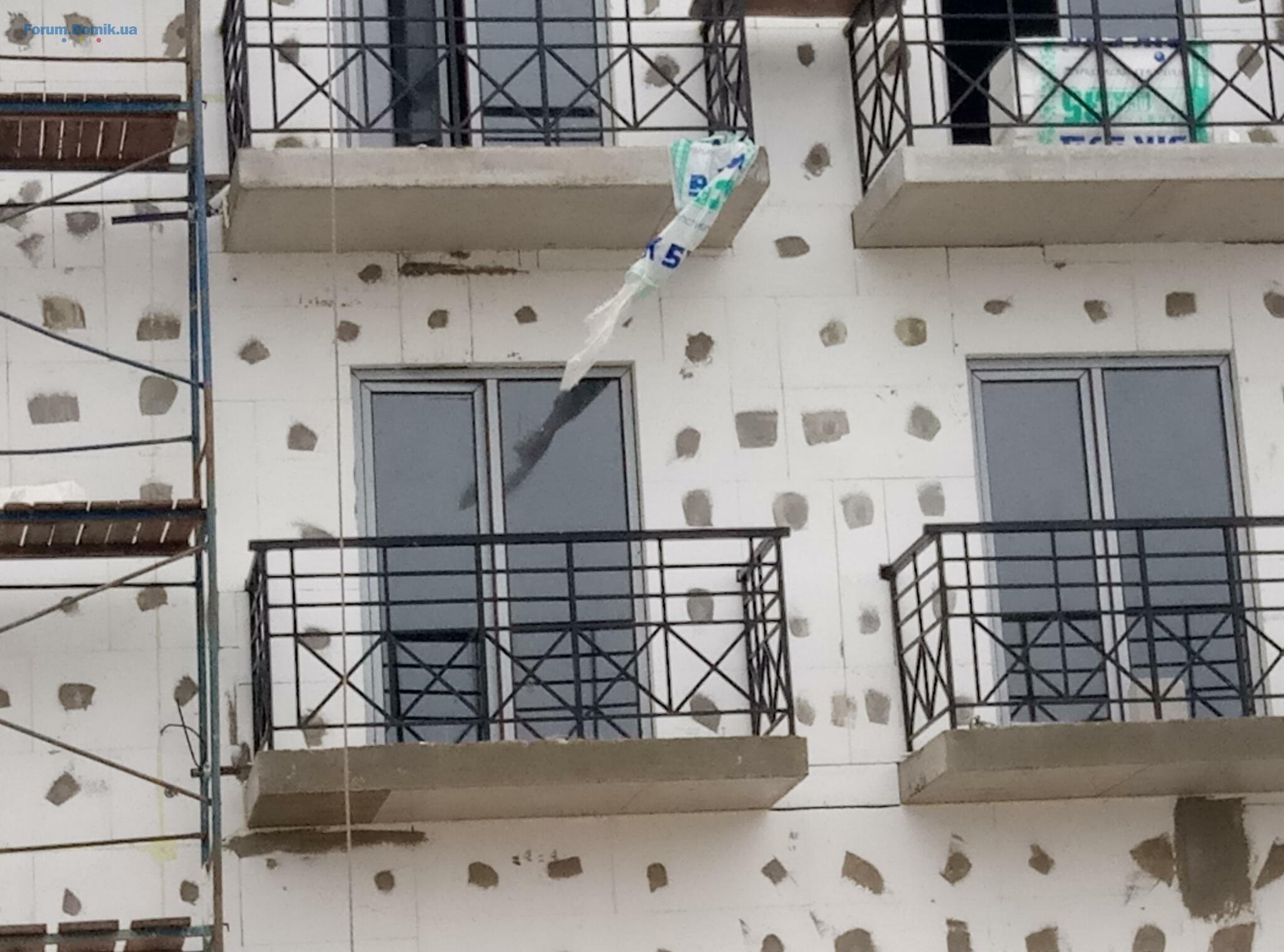

Цитата "ТехнадZORRO":Проходил сегодня мимо ЖК: вы издеваетесь так утеплять фасад? Нарушение на нарушении, а если копнутся глубже? Фото прилагаю. Застройщик, дадите пояснения, или не понимаете в чем дело?
Это даже для эконом класса "занадто".
Здравствуйте, строительство ЖК "Аврора" полностью соответсвует всем требованиям Государственных Строительных Норм, подтверждением этому служат выписки:
- про использование пенопласта Г1:"ДБН В.2.6-33:2008 КОНСТРУКЦІЇ ЗОВНІШНІХ СТІН ІЗ ФАСАДНОЮ ТЕПЛОІЗОЛЯЦІЄЮ. ВИМОГИ ДО ПРОЕКТУВАННЯ, УЛАШТУВАННЯ ТА ЕКСПЛУАТАЦІЇ : 2008 п 5.3.3 Конструкції фасадної теплоізоляції з опорядженням штукатуркою або дрібноштучними виробами (клас А) призастосуванні тепловоїі ізоляції груп горючості Г1, Г2 згідно з класифікацією ДБНВ.1.1-7 та штукатурки або дрібноштучних виробів із негорючих матеріалів та матеріалів Г1 можуть застосовуватися для багатоповерхових будинків з умовною висотою Н≤ 26,5 м за винятком дитячих дошкільних закладів, навча-льних закладів та лікувальних закладів згідно з ДБНВ.2.2-3, ДБНВ.2.2-4, ДБНВ.2.2-10 т абудинків І ступеня вогнестійкості, будинків II та III ступенів вогнестійкості культурно-видовищних закладів, закладів дозвілля".
- про безопасность: ДБН В.1.1.7-2016 ПОЖАРНАЯ БЕЗОПАСНОСТЬ ОБЪЕКТОВ СТРОИТЕЛЬСТВА п. 2.18. Условная высота здания определяется высотой расположения верхнего этажа, без учета верхнего технического этажа, а высота расположения этажа определяется разностью отметок поверхности проезда для пожарных машин и пола верхнего этажа (кроме специально оговоренных в НД случаев).

Или это норма? Молчание и игнорирование вопроса это не ответ.
На счёт Вашего вопроса - мы утепляем фасад в соотвествии всех норм ДБН.
По поводу обрамления:
5.3.3 Конструкції фасадної теплоізоляції з опорядженням штукатуркою або дрібноштучними виробами (клас А) при застосуванні теплової ізоляції груп горючості Г1, Г2 згідно з класифікацією ДБН В.1.1-7 та штукатурки або дрібноштучних виробів із негорючих матеріалів та матеріалів Г1 можуть застосовуватися для багатоповерхових будинків з умовною висотою Н ≤ 26,5 м за винятком дитячих дошкільних закладів, навчальних закладів та лікувальних закладів згідно з ДБН В.2.2-3, ДБН В.2.2-4, ДБН В.2.2-10 та будинків І ступеня вогнестійкості, будинків II та III ступенів вогнестійкості культурно-видовищних закладів, закладів дозвілля. При умовній висоті понад Н > 15 м обов'язкове виконання поясів через кожні три поверхи та обрамлення віконних та балконних прорізів тепловою ізоляцією із негорючих матеріалів завширшки не менше двох товщин використаної ізоляції. -
У НАС УСЛОВНАЯ ВЫСОТА 12 М.
