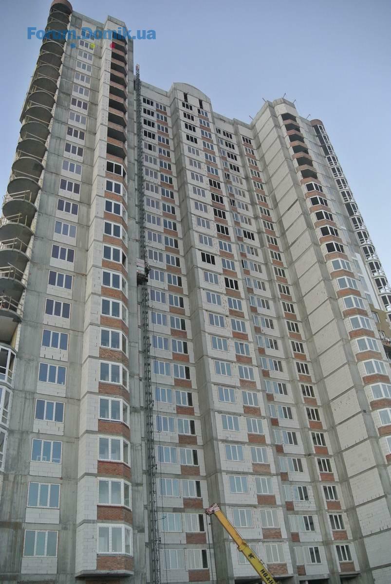

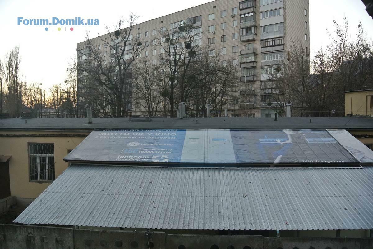

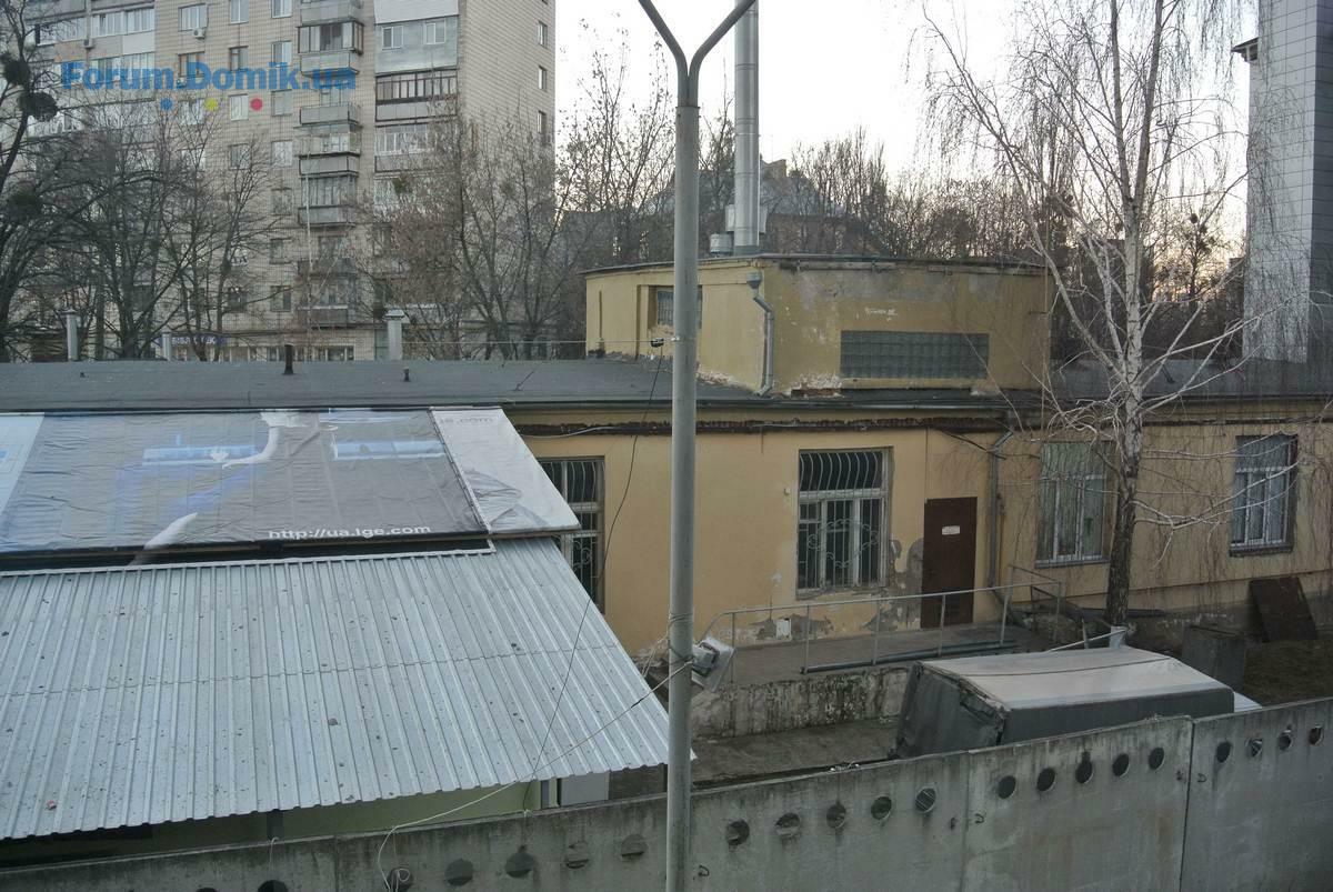

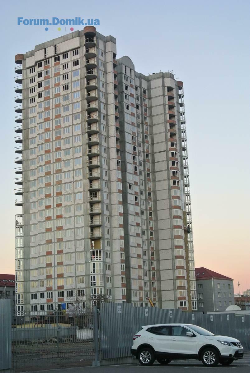

Domik Ai
штучний інтелект
38 228
09 вересня 2019
18 груд 2015 20:40
Domik Ai
штучний інтелект
38 228
09 вересня 2019
18 груд 2015 20:40
Domik Ai
штучний інтелект
38 228
09 вересня 2019
18 груд 2015 20:41

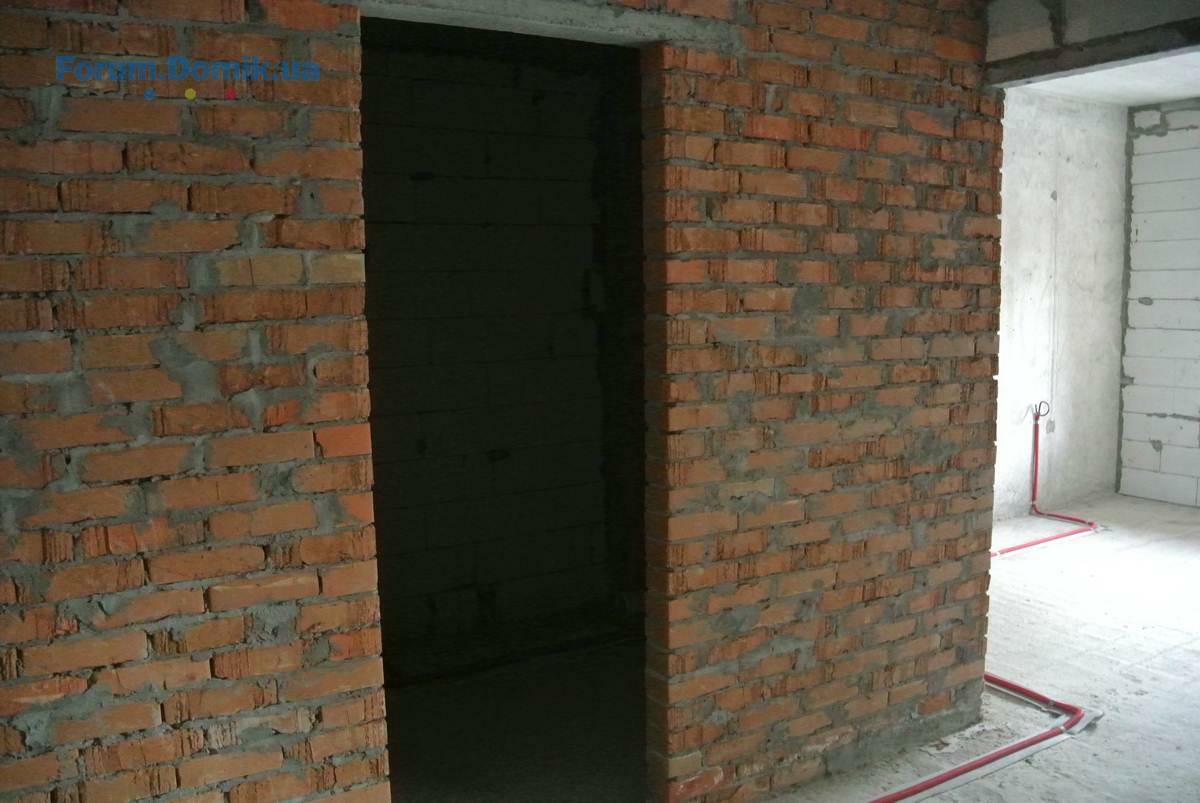

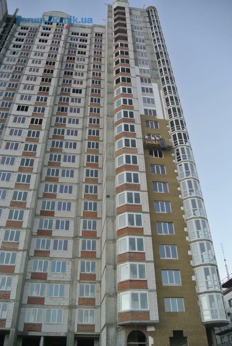

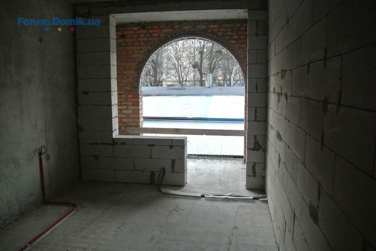

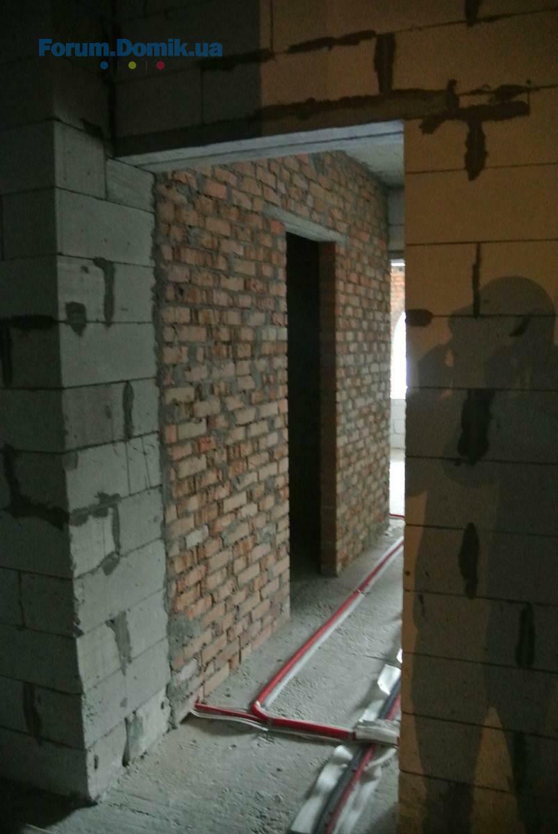

Andrey Taranov
AT
58
24 червня 2014
19 груд 2015 23:25

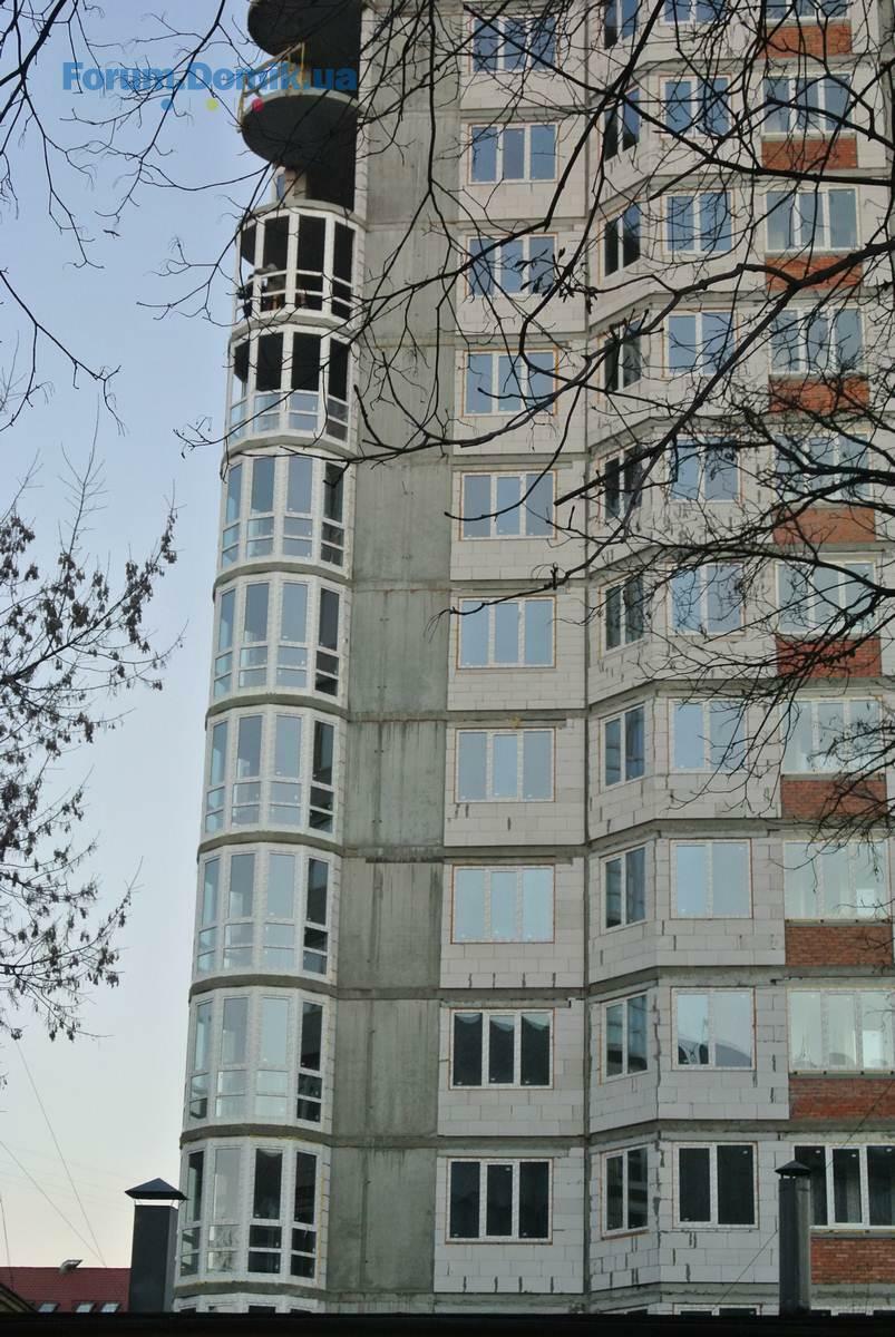

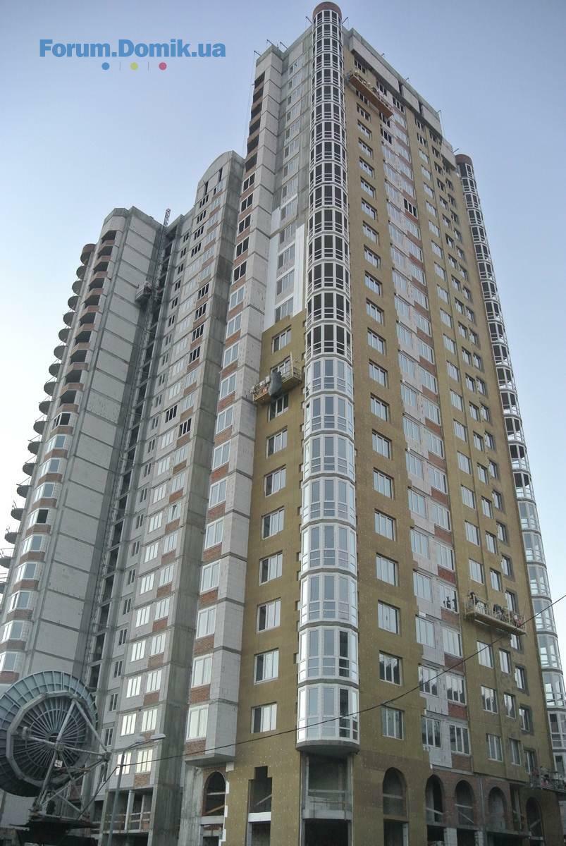

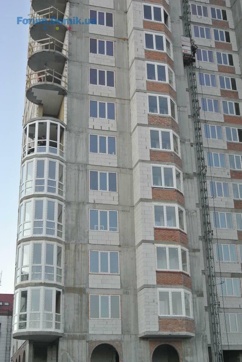

Спасибо Domik за фотографии. Из того, что не видно. Начали штукатурить вокруг окон со стороны Героев Оброны, а также затирают шляпки "грибов" ("грибы" - это разновидность дюбелей для крепления утеплителя). Это достаточно существенный прогресс. Единственное, что перепады температур и холода не способствуют равномерному засыханию раствора.
P.S. поздравляю всех соседей с праздником. Искренне надеюсь, что соседи - владельцы эркеров решили свой вопрос. Всем здоровья и всяческих благ.

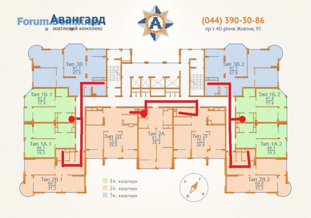

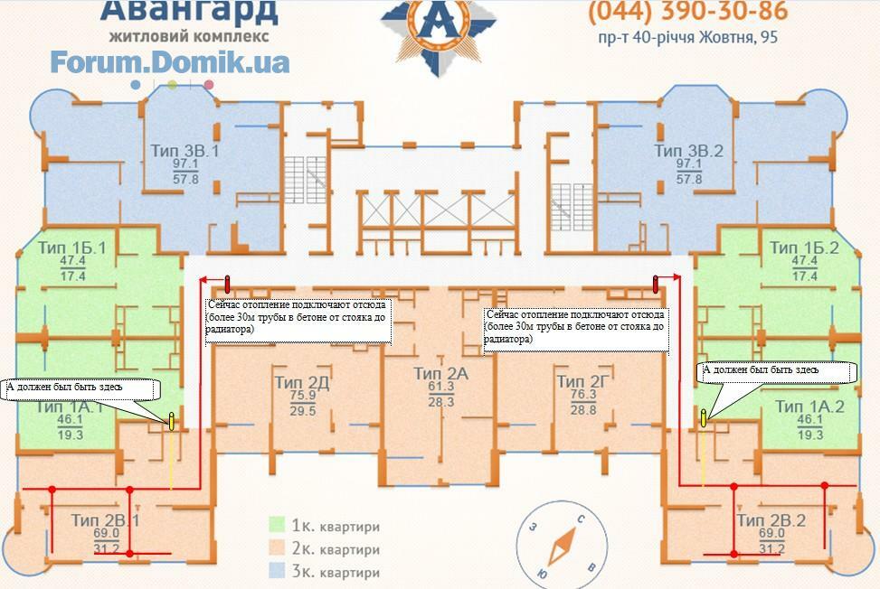

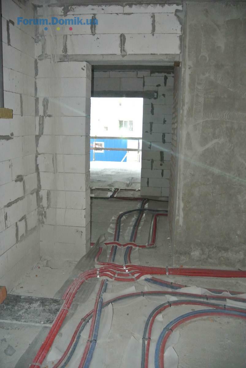

Всем добрый день,
Итак, вот краткое описание новой проблемы, с которой мы столкнулись, и которую ранее адресовал Сергей.
СТОЯКИ ПОДАЧИ ГОРЯЧЕЙ И ХОЛОДНОЙ ВОДЫ для бытовых нужд (проще говоря - водопровод).
Изначально в проекте планировалось, что будут стояки в КАЖДОЙ КВАРТИРЕ.
В апреле 2015 года была поставлена задача на перепланировку, и в июне 2015 года БЫЛ УТВЕРЖДЁН НОВЫЙ ПЛАН стояков, по которым (внимание!) УБИРАЮТ СТОЯКИ В 8 КВАРТИРАХ, ОСТАВЛЯЮТ ТОЛЬКО 3 НА ВЕСЬ ЭТАЖ.
Эти стояки будут расположены
1 и 2. между однокомнатными квартирами по краям дома
3. между двухкомнатными квартирами посередине дома.
Соответственно, доставка воды холодной и горячей будет производиться пластиковыми трубами по полу от стояков до соседних квартир.
Смотрите вложение как это примерно будет выглядеть.
Что имеем в итоге.
Где-то магистраль (длина трубы от стояка до гребёнки (распределяющей коробки) в санузлах квартир) будет состалять в некоторых случаях до 20 метров погонных.
Какие вопросы возникают:
1. Полотенцесушители не предусмотрены. Здесь должна быть обратка (циркуляция) воды, но её не будет.
2. Будет ли вода горячей (50 градусов по нормам) из утеплённой трубы (по нормам 13 мм утеплитель + гофра) - это расчёты. По идее должен быть хороший насос и циркуляция воды, но поскольку циркуляции не будет, придётся ждать, пока тёплая или холодная (если долго будет стоять вода в трубе) вода должна будет стечь. И так каждый раз, когда вы хотите воспользоваться комфортом, и открываете кран.
3. Счётчики будут стоять ВОЗЛЕ СТОЯКА, то есть если вы захотите поставить счётчики с учётом температуры воды, то возле стояка конечно температура будет 50 или даже 55 градусов (поскольку по стоякам вода циркулируется), но мы все понимаем, что до квартиры ещё несколько метров (а может пара десятков метров) воды, тепло которой вы оплачиваете, но не получаете.
4. Можно конечно поставить бойлер и забыть об этой проблеме. Как вариант.
Несколько инвесторов собрались и написали письменное обращение в Укрбуд с просьбой вернуть стояки, но далеко не факт, что нам пойдут навстречу.
У кого есть идеи как добиться желаемого?
Что имеем в итоге.

Как недавно выяснили, есть огромная проблема с отоплением торцевых квартир типа 2В (к тому же у них 3 из 4х стен внешние, большая площадь остекления)
Суть проблемы: отопление подается в эти квартиры от стояка расположенного ближе к середине дома. (см.рис.) на расстояние более 30м. (от стояка до радиатора) подается пластиковой трубой в легкой гофре замурованной с бетонном полу коридора
При таком проекте имеем две проблемы с отоплением:
1. в квартире будут холодные радиаторы. (будем греть пол в коридоре, а что останется дойдет до радиатора, если еще будет нормальная циркуляция)
2. платить будем по полной, но за за отопление коридора, а сами сидеть в холодной квартире, т.к. счетчик разрешено ставить только на стояк
Ну и конечно плюс к отоплению, еще и проблема с гор. водой. И каждый раз открыв на кухне гор. кран, сначала сливаем холодную воду с 10м. трубы (заплатив за нее как за горячую), а потом, если она вообще есть, пойдет теплая. Но не очень, потому, что она также в начале подогреет пол в коридоре.

Укрбуд не перестаёт удивлять, каждый раз какие-то совершенно дурацкие идеи приходят им в голову.
помимо проблем с водоснабжением в дальнейшем будут ещё более серьезные проблемы при устранении засоров труб и прорывом
помимо проблем с водоснабжением в дальнейшем будут ещё более серьезные проблемы при устранении засоров труб и прорывомkvv67

Приветствую!
Вопрос к Укрбуду:
неужели 3м вертикально установленной стальной трубы на столько дороже 30м пластиковой трубы протянутой и закрепленной стяжками по коридору, что
пришлось так испортить хороший проект?!!

Цитата "s3rg":Как недавно выяснили, есть огромная проблема с отоплением торцевых квартир типа 2В (к тому же у них 3 из 4х стен внешние, большая площадь остекления)![]()
Суть проблемы: отопление подается в эти квартиры от стояка расположенного ближе к середине дома. (см.рис.) на расстояние более 30м. (от стояка до радиатора) подается пластиковой трубой в легкой гофре замурованной с бетонном полу коридора![]()
2. платить будем по полной, но за за отопление коридора, а сами сидеть в холодной квартире, т.к. счетчик разрешено ставить только на стояк![]()
Ну и конечно плюс к отоплению, еще и проблема с гор. водой. И каждый раз открыв на кухне гор. кран, сначала сливаем холодную воду с 10м. трубы (заплатив за нее как за горячую), а потом, если она вообще есть, пойдет теплая. Но не очень, потому, что она также в начале подогреет пол в коридоре.![]()
Нужно писать в Укрбуд!
Проблема и вправду существенная, особенно с учетом цен на отопление
Но если этот план утвердили еще в июне, основы уже наверное заложили? Есть ли информация по этому?
Предлагаю инвесторам 2В объединиться и написать заявление в Укрбуд

Поддержу этот вопрос Укрбуду.
Ничего утверждать не буду, так как не знаю ответов.
Могу только предположить, что есть некий "дружественный" завод пластиковых изделий по франшизе Rehau, который выпускает окна и трубы. Насколько дружественный - мы видим по результатам использования пластиковых изделий в строительстве объекта.
Хочу сказать, что нужно срочно решать этот вопрос на этой неделе, до праздников.
Потом, когда зальют все этажи стяжкой, будет поздно, и очень дорого что-то менять.
Но если этот план утвердили еще в июне, основы уже наверное заложили? Есть ли информация по этому? Предлагаю инвесторам 2В объединиться и написать заявление в Укрбуд
Собирались, письмо написали, но это не решение проблемы.
Если прямо сейчас (до января) этот вопрос не решить, будет поздно. И сделать потом, что либо будет очень дорого и хлопотно.
Информации завались, но наша задача не восстановить справедливость, а найти как поставить стояки.
У кого есть идеи, выкладывайте, собираемся, решаем и вперед

Цитата "Киевлянин80":А что не так с пластиковыми трубами? Лет 5-10 назад все дружно меняли металл на пластик, а теперь мода поменялась?
Собственно с пластиком все хорошо, он по прежнему в моде
У кого есть предложения, как поставить стояки отопления и гор. воды в наши квартиры?
