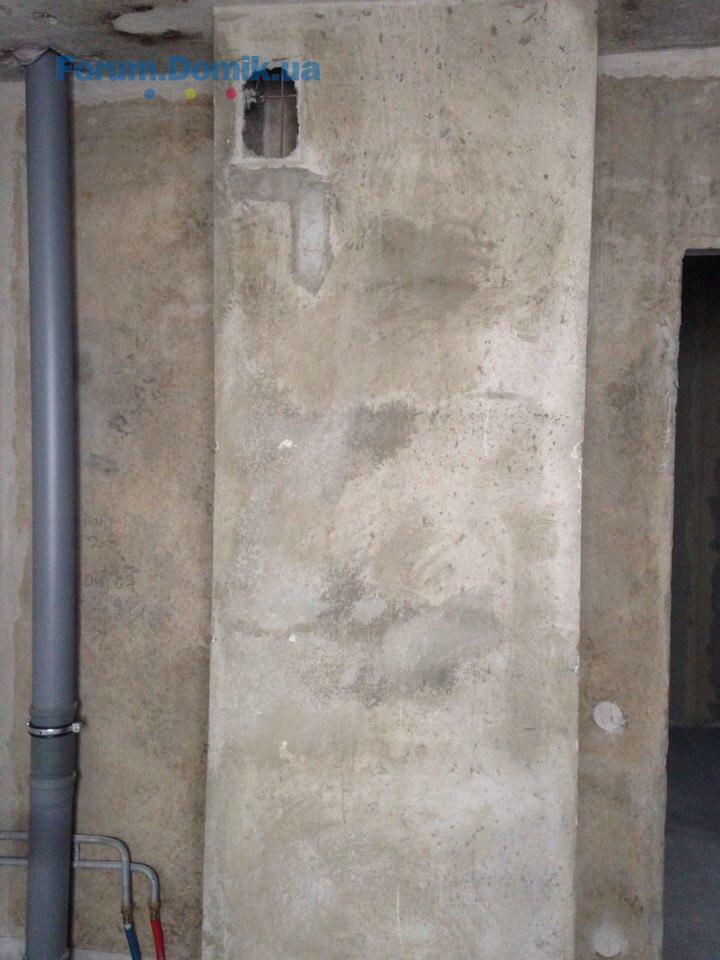

Цитата "Watcher":по-моему, там уже эти трубы обшиты плитами
Були на квартирі тижні 2 назад, вони виглядали так

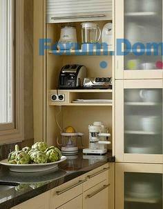

Цитата "Катрін":
Коли ми обміряли квартиру, від дверей до кутка у нас вийшло 618мм, звісно ця цифра зменшиться після обробки стін. Дверний отвір зараз 915 мм. У нас на теперішній квартирі двері на кухню - 600 см, всі проходять спокійно). Плануємо звузити двері до 700. Стандартна глибина холодильника - 640-670, повинен стати.
Ми так само плануємо зробити =) Зараз теж двері 60 см і цього вістачає.
Дякую за цікаві фото вище, мені не спадали на думку такі дверцята.

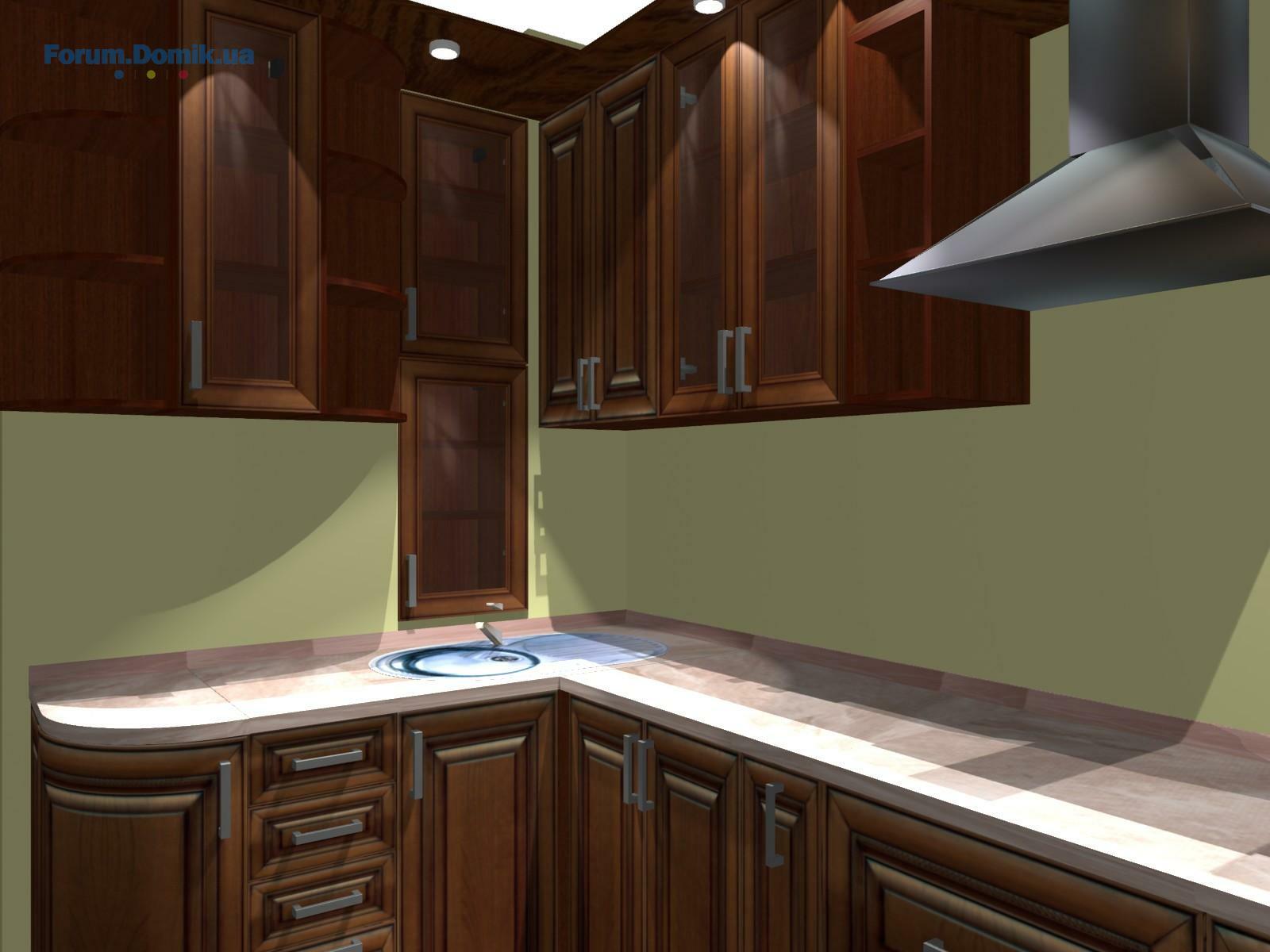

Цитата "Lillafured":
Дякую. А де роблять маленькі кутові шафи, Ви вже шукали варіанти? Це ж має бути трохи нестандарт, менш ніж 720 на 720 мм. (Я варіант кутової навісної теж розглядала, стандартна не підходить).
Це має бути зовсім нестандарт) Є контакти кількох фірм, які робили кухню для знайомих та родичів. Але ще з ними не звязувались, не обговорювали нашу кухню. Думаю це не велика проблема зробити кутовий шкаф нестандартного розміру. Вони ж і звичайні шкафи роблять нестандартних розмірів, підганяють під кожного клієнта.

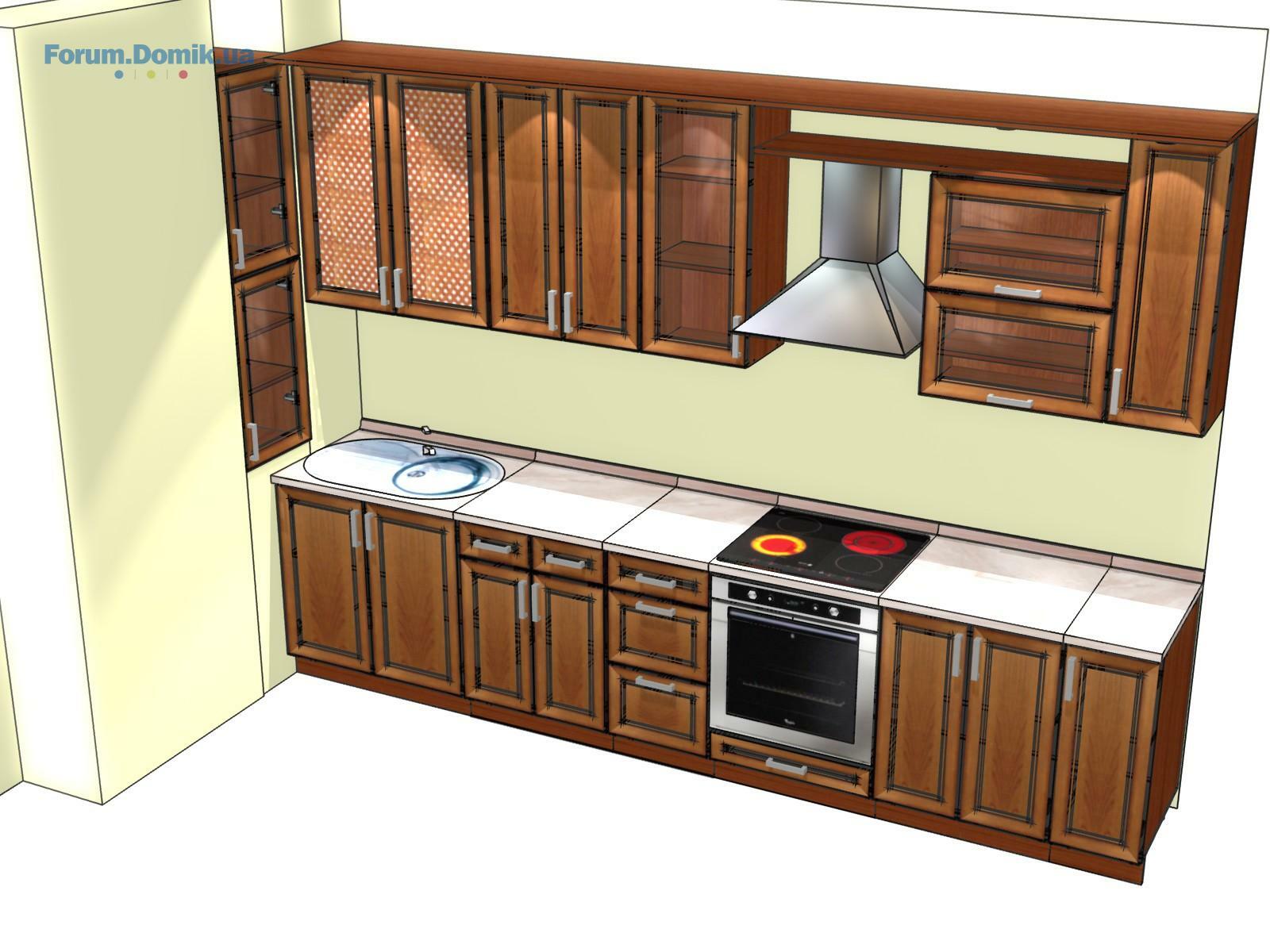

Цитата "Катрін":Думаю це не велика проблема зробити кутовий шкаф нестандартного розміру. Вони ж і звичайні шкафи роблять нестандартних розмірів, підганяють під кожного клієнта.
Я собі, на жаль, не уявляю геометрію кутової шафи, яка одночасно закриє нашу неантичну трубу замість короба і буде завершуватись десь на рівні столешні-топу робочої поверхні:(((.
Я поки розглядала "прямі" і "кутові" варіанти з радіусним закінченням, причому такі, які заходять на поверхню венткороба. Тоді робочої поверхні стає багато (декілька 600-к і у кутку по стіні біля вікна можна ставити холодильник (на картинках - замість пеналу з духовою шафою). Але мені здається, що тут такі мінуси. 1. При вході може виникнути своєрідний тунель. 2. Радіусні секції під склом зручні і стильні, але - завжди дорожчі. 3. Якщо холодильник у самому кутку, то частково порушується трикутник зручності "мийка-плита-холодильник".
Десь так це може виглядати. Навісні 920-ки. Скло, псевдовітражі, меблеві решітки, масківниці, балясини, топ з підсвіткою, рейлінги і т.п. можливі але поки не показані. У якусь із навісних, якщо не робити пенал з духовою шафою (це можливо, якщо розмістити дві шафки з газліфтами) можна було в вбудувати мікрохвильовку, бо на робочій поверхні вона дуже заважає).
Які ще мінуси очевидні?

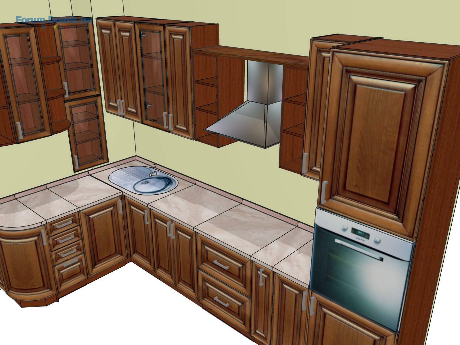

Як на мене, радіусні секції не тільки дорожчі, а й зовсім не зручні. Якщо робити їх прямими то будуть гострі кутки, в які можна поранитися. Холодильник біля вікна, для мене особисто, не зручно. І дійсно порушується трикутник "холодильник-мийка-плита".
Я на даний момент розглядаю тільки варіант з холодильником біля дверей, тим самим збільшуючи робочу зону. Кутову кухню не розглядаю, оскільки зважаючи на вент шахту, шкафи по короткій стіні будуть не глибокі, а отже менш функціональні. А якщо їх робити глибокими, то дійсно буде тунель при вході в приміщення. Тим більше без верхніх шкафів.
