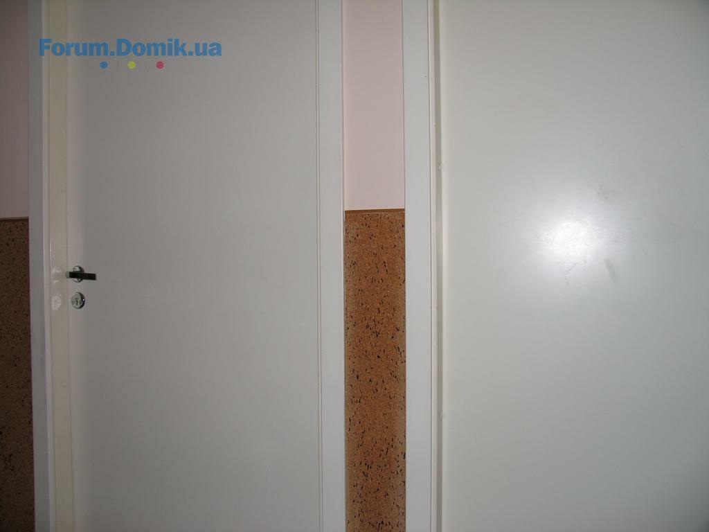

А у чому, на Вашу думку, така вже ненормальність? У естетиці?
Якщо поставити вузькі одвірки, між ними (одвірками) з боку коридору на кімнатах буде 5-8 см, на санвузлі - 10-12 см. Двері відкриватимуться теж нормально.
А робити відступ 10-15 см на вузькій довгій кімнаті я не готовий. Втрата робочої довжини короткої стіни, як наслідок - нераціональне використання простору та додаткове "витягування" кімнати. 10-15 см. немало у нашому випадку. Нажаль, маємо те, що маємо.
Якщо є потреба, можу викласти фотографії того, як виглядають живцем двері, поставлені "на стіну".

викладайте фото хай всі подивляться наскількі неестетично
а ще подумайте коли ви двері навстеж відкриєте під яким кутом вони стануть коли дверна ручка в стінку упреться і як ви будете при проході внутрішню ручку чепляти, а діти коли бігають? двері повині відкриватись на 95-100 градусів, це в ідеалі
собі я залишив 10 см
краще тоді двері 70 чи 60 встановити а не 80 як в проекті

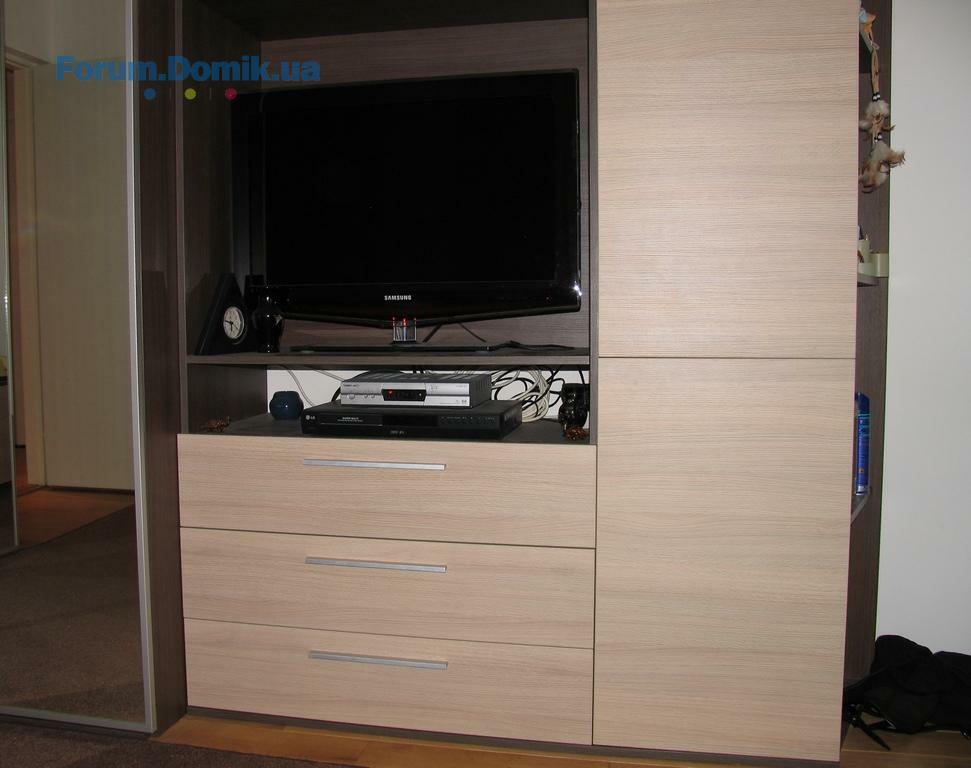

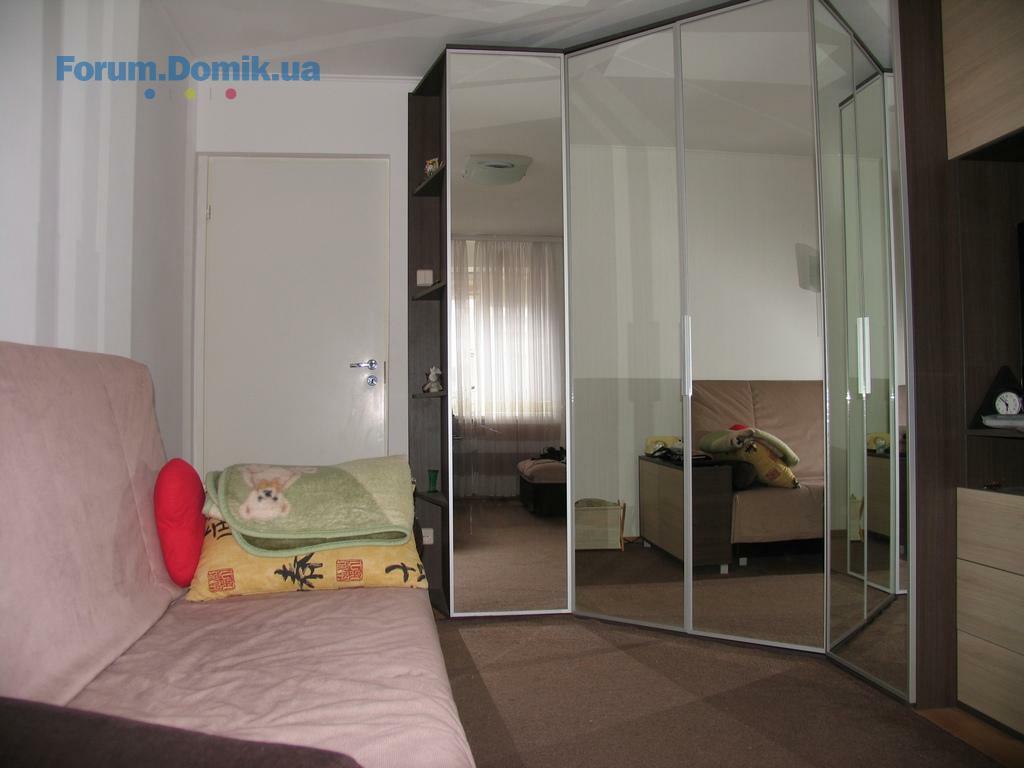

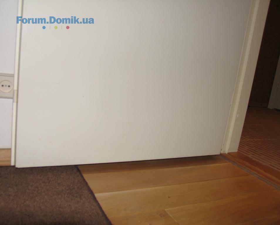

Ну смотрите.Погнали.
В квартире бегают кошка, ребенок, его родители и пенсионеры. Никто ни за что в течении последних 10 лет не цеплялся.
Еще раз повторю - все индивидуально.

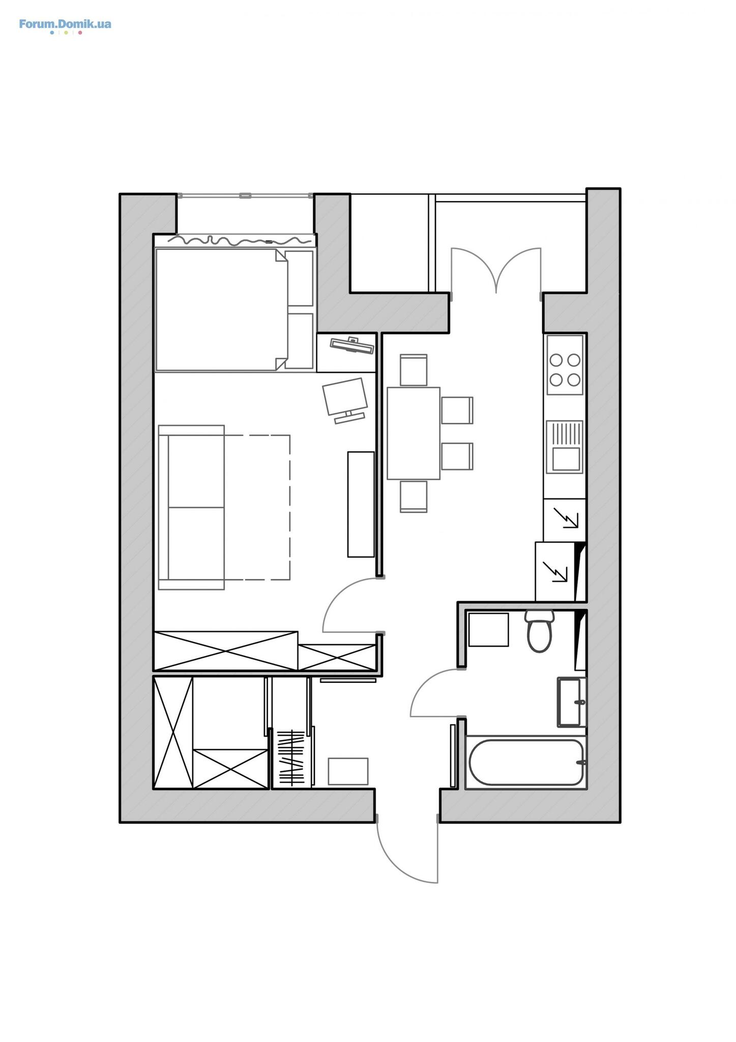

Поделюсь и своей небольшой перепланировкой, но тут большую роль играет расстановка мебели
объясню немного что к чему
кровать не случайно встала у окна,возле него мало места, и по сути ничего толкового,типа дивана туда не разместить,но с другой стороны не так уж и мало, вот и было принято решение отдать это место под кровать, тем самым получается две зоны : дневная при входе в комнату,и ночная в не проходном месте, тем самым было увеличено количество спальных мест 2+2
в холле сделан шкаф купе для повседневной одежды,и вход в кладовую
в остальном все стандартно

Выделять отдельную небольшую спальню и гостиную, как раньше здесь предлагали для однокомнатных квартир, Вы не хотите?
По Вашему варианту получается, что двуспальная кровать на всеобщем обозрении.
Даже в Вашем варианте, если заменить ее чем-то раскладным, появится возможность играть с объединением пространства - например, раздвижными двустворчатыми дверями из комнаты в кухню. Их использование позволит при желании организовывать студию более 30 метров, например, в случае приема большого количества гостей.
При этом раскладной диван может быть сделан почти как двуспальная кровать - на двух ортопедических пружинных матрацах.

мені подобаеться, тільки я б розвернув ліжко узголівям до вікна..

Цитата "Mixas_":мені подобаеться, тільки я б розвернув ліжко узголівям до вікна..
До речи, є ще один нюанс - батарея.
mr.LeV
m
114
31 грудня 2014
07 квіт 2015 21:19
Саме хотів про це написати, маю схоже планування. Все думаю як цей закуток обіграть! Є ще нюанс при такій розтановці, ускладнюється доступ до вікна, штор. Щодо батареї, то її взагалі бажано нічім не закривати(маю на увазі ліжком), звісно якщо не хочите втрачати тепло+ чи буде комфортно спати під самим радіатором?!
