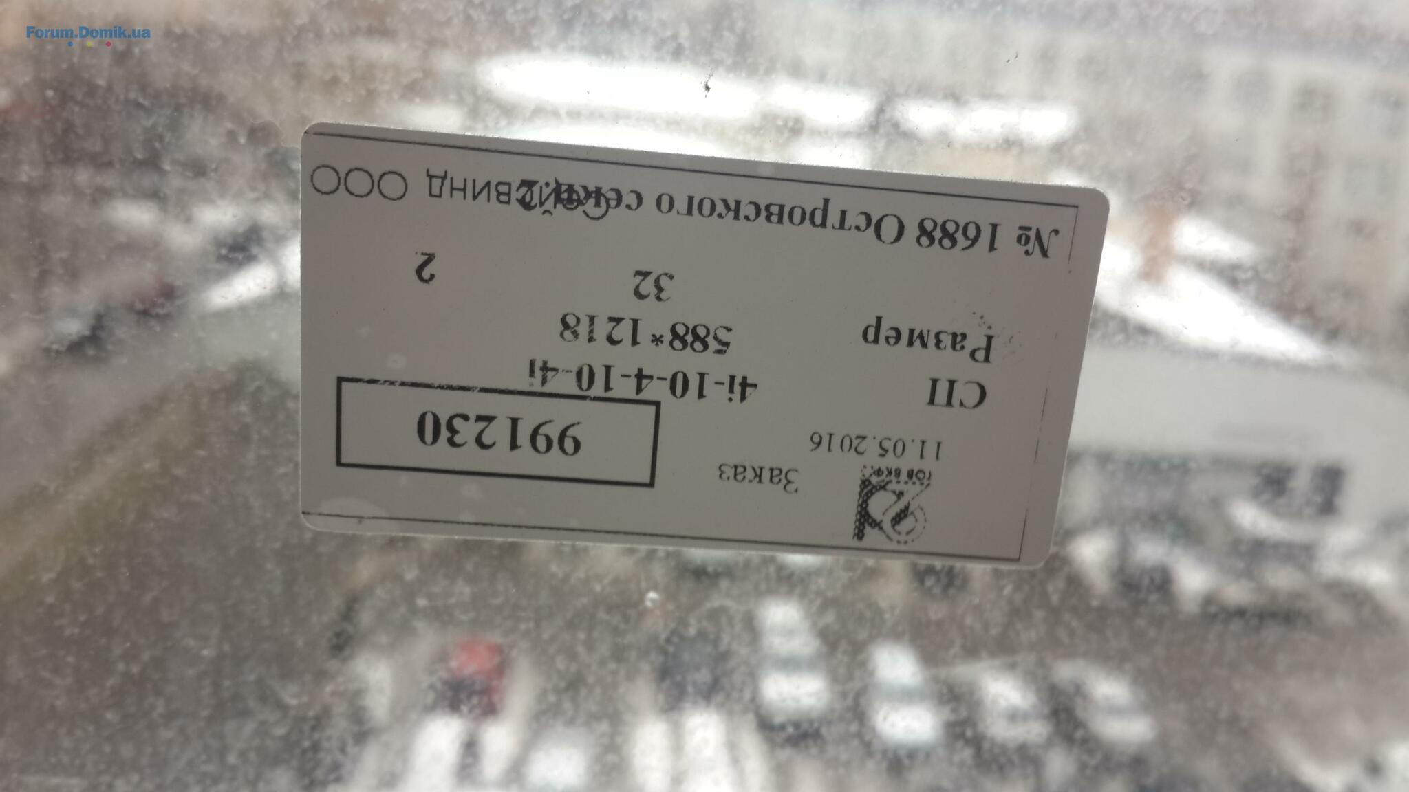

23 лют 2017 18:41
Цитата "xscream":Скажіть будь ласка хто був на огляді, а вікна енерго-ефективні або звичайні?
Навіть з напиленням.
стікер вікна
Dashulya16
D
97
02 лютого 2016
23 лют 2017 19:40
Лично мы будем менять все окна. На балконах будем ставить минимум 3х камерные.
Mixas_
M
417
11 березня 2015
23 лют 2017 21:12
а навіщо?
