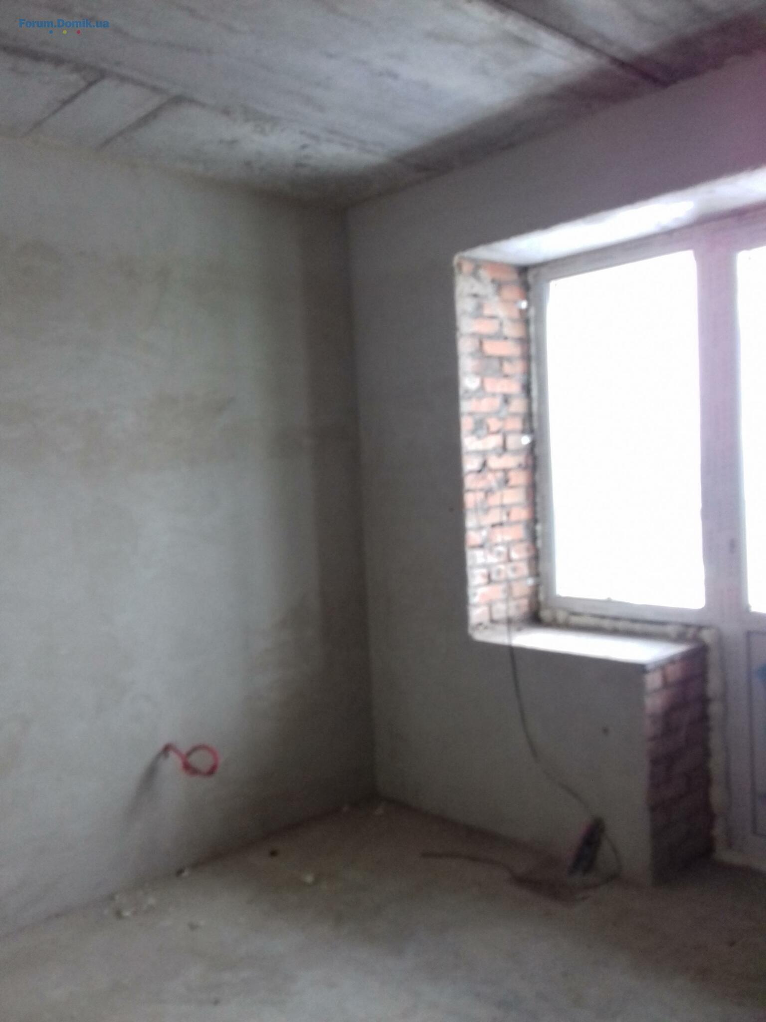

я была больше часа, все замеряла, посмотрела, познакомилась с соседями)
-размеры указанные на схеме(давали в отделе продаж)практически совпали,а площади на схеме пересчитайте сами
-перепада плит не заметил
-ввод воды в квартиру-в туалете
-в квартиру идёт одна фаза,на плиту три фазы(пять проводов)
-стены,пол,на глаз ровные
-входные двери-Одесса,среднего качества
-были теплые батареи в МОПе на этаже
-батареи в квартире ещё не установлены
-двери мопов и мусоропровода металлические
-в ванную комнату заведено заземление

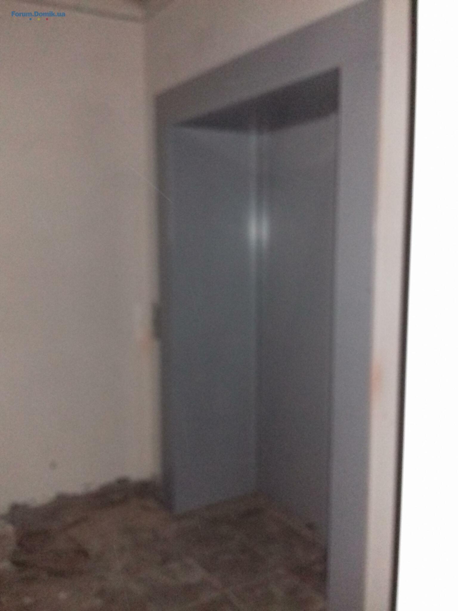

Так, вопрос просто назрел. Циферблат показания этажа для лифта только на первом этаже?
Так, вопрос просто назрел. Циферблат показания этажа для лифта только на первом этаже?[/quote]
-Автоматы не видел-дверцы закрыты на замочек
-циферблат не обратил внимания

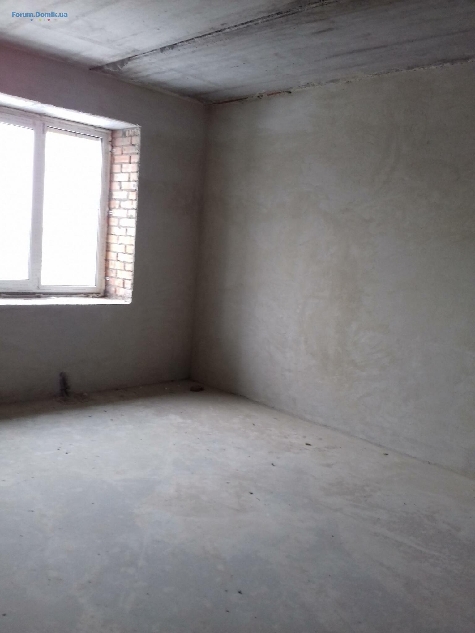

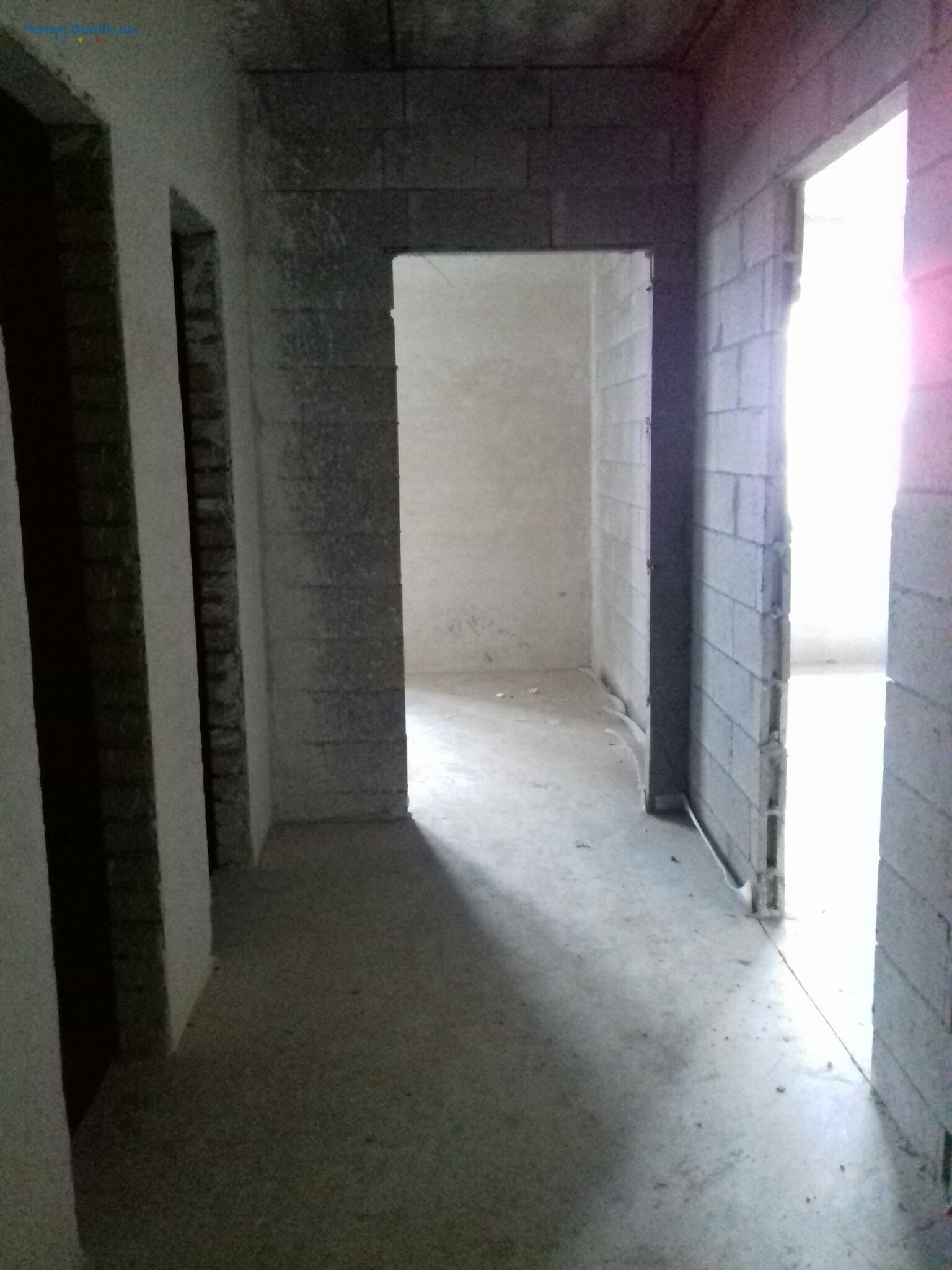

Добрый вечер. Сегодня был на просмотре. 2комн.квартира тип 2.1.
В общем качеством строительства остался доволен.
Сказали,что одна фаза заведена. По поводу 5 жил.каб на кухню.. Так и есть. Возможно! на 2 розетки (рабочий ноль,фаза. Заземление) = 5 жил сечение примерно 4
Перепад плит замечен в одной комнате ~0.5см но это на глаз. Перемеряли квадратуру- на 2 квадрата больше. ~совпадают со схемой.
Высота потолков 2720мм
Стены,пол визуально ровные.
В подъезде плиткой еще ничего кроме подоконника не выложено. Думаю апрель-май и заходи делай красоту.
Так же сказали,что бти уже обмеряли эту секцию

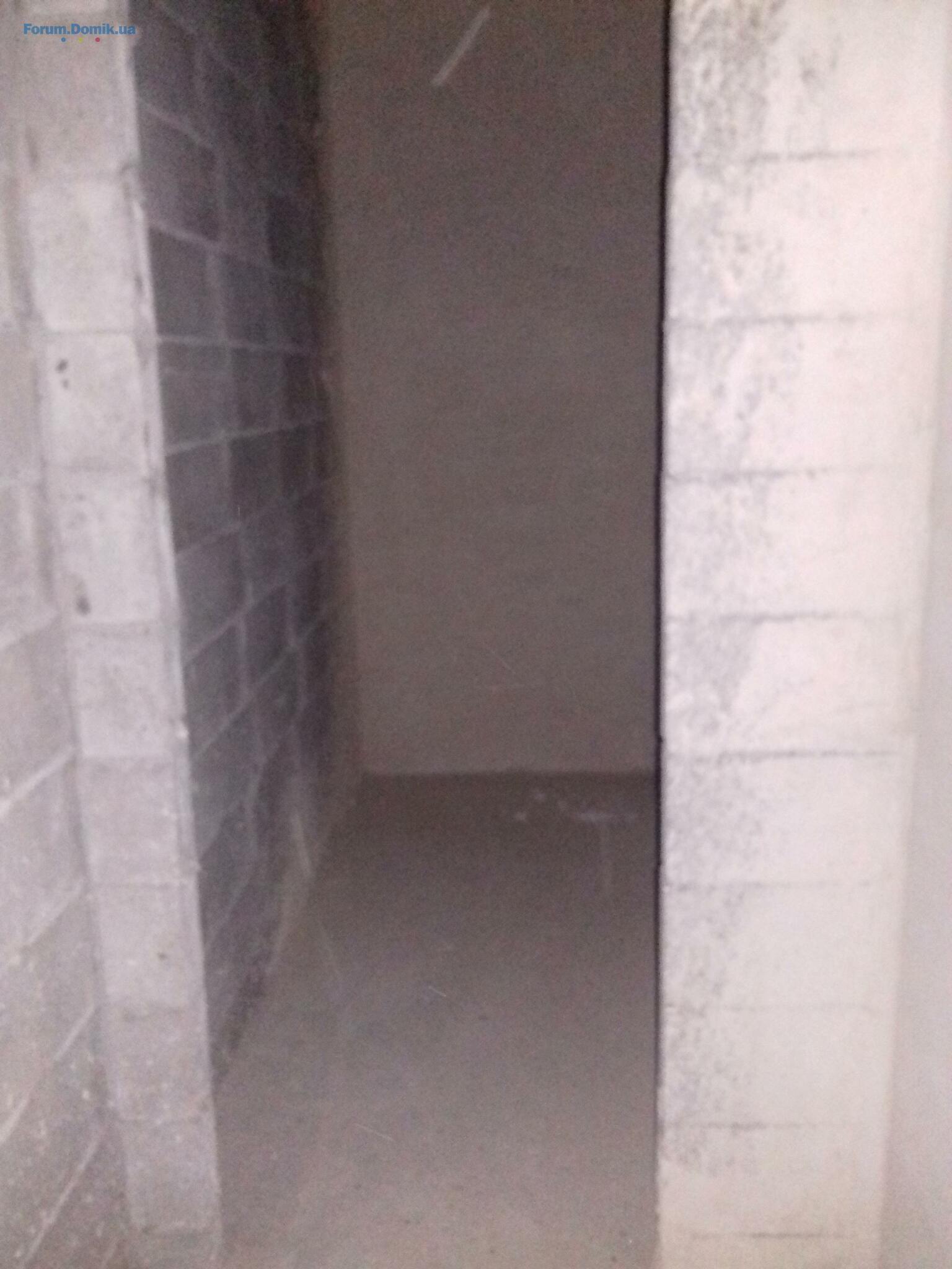

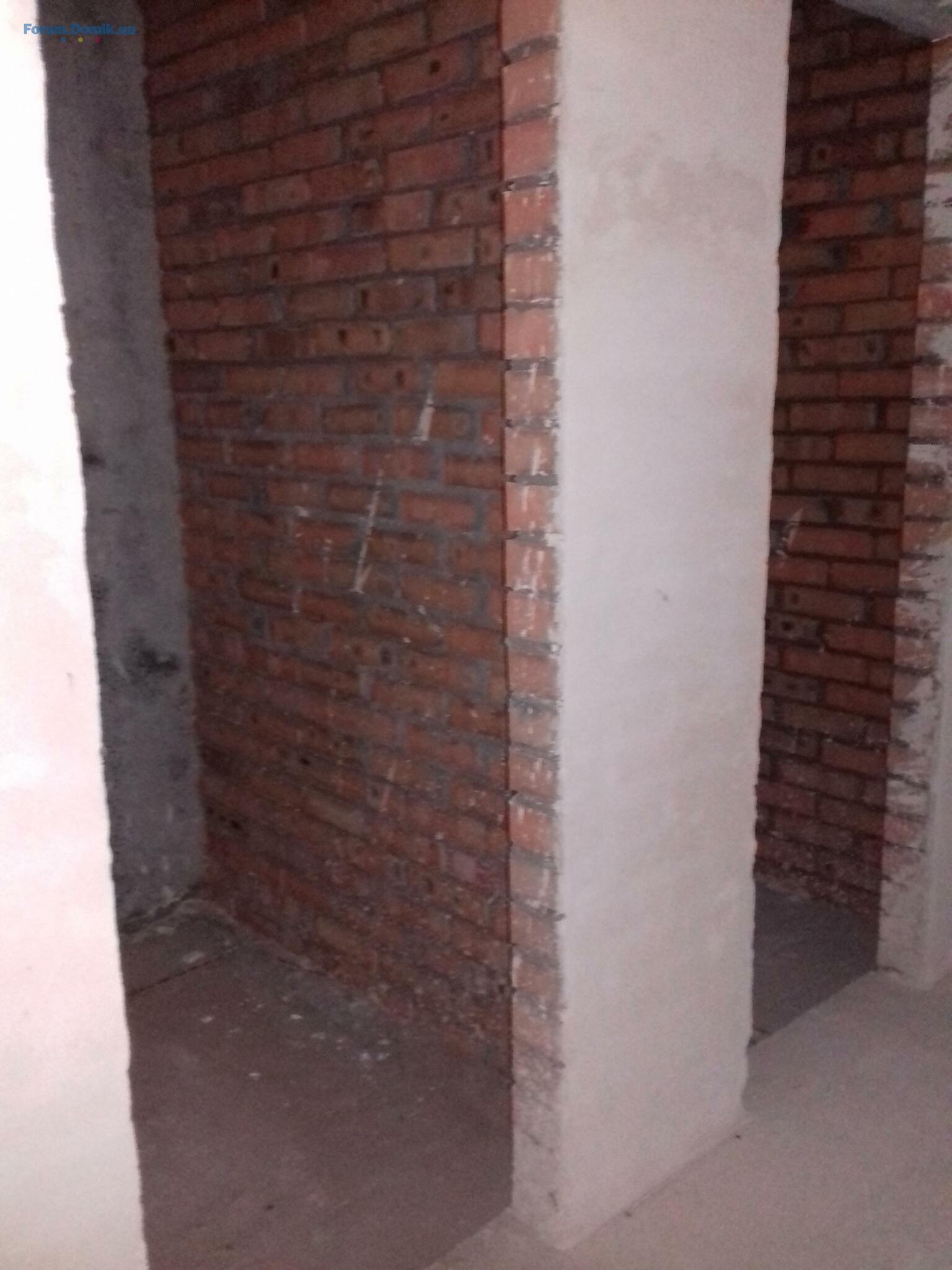

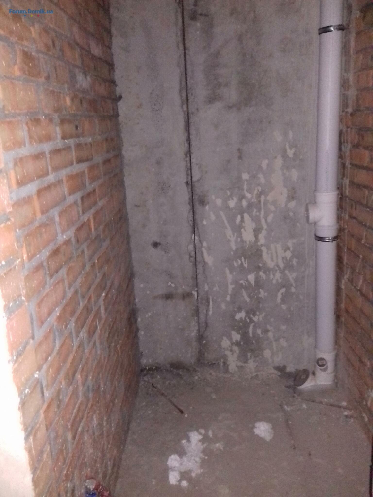

Фото з перегляду квартири (надіюсь модератор не видалить)
Квартира тип 1.4.
https://photos.google.com/share/AF1QipOWAStTu_dauQHeiz2leA_JFE1a0EURLkqY90nqq347KWtEUydJZg_qxK5U-6rS_Q?key=TWYxd1ZQZzhvaDhLYnI1RHk1bXBFZkRIRUYyMTF3

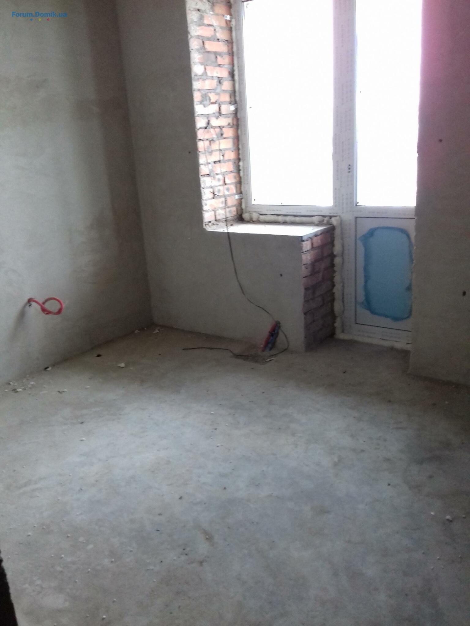

- в основному знімав розміри квартири, пізніше коли намалюю план з розмірами, викладу
- судячи з того що на кухню приходить 5 жил (по маркуванню - 4 мм.кв.), то має бути 3 фази.
- квартирний щиток не вдалось відкрити, ключа не було, але показали кабелі в місці де будуть електролічильники, сказали такі і заходять в квартиру - 5 жил (здається 6 мм.кв.), є фото в альбомі - жили синього кольору.
- електролічильники не встановлені
- колекторна, де буде розводитись вода і отоплення, ще теж не готово, є фото.
- тут вже писали, вода приходить в туалет, а в ванній заведений кабель заземлення
- батареї на поверсі були теплі

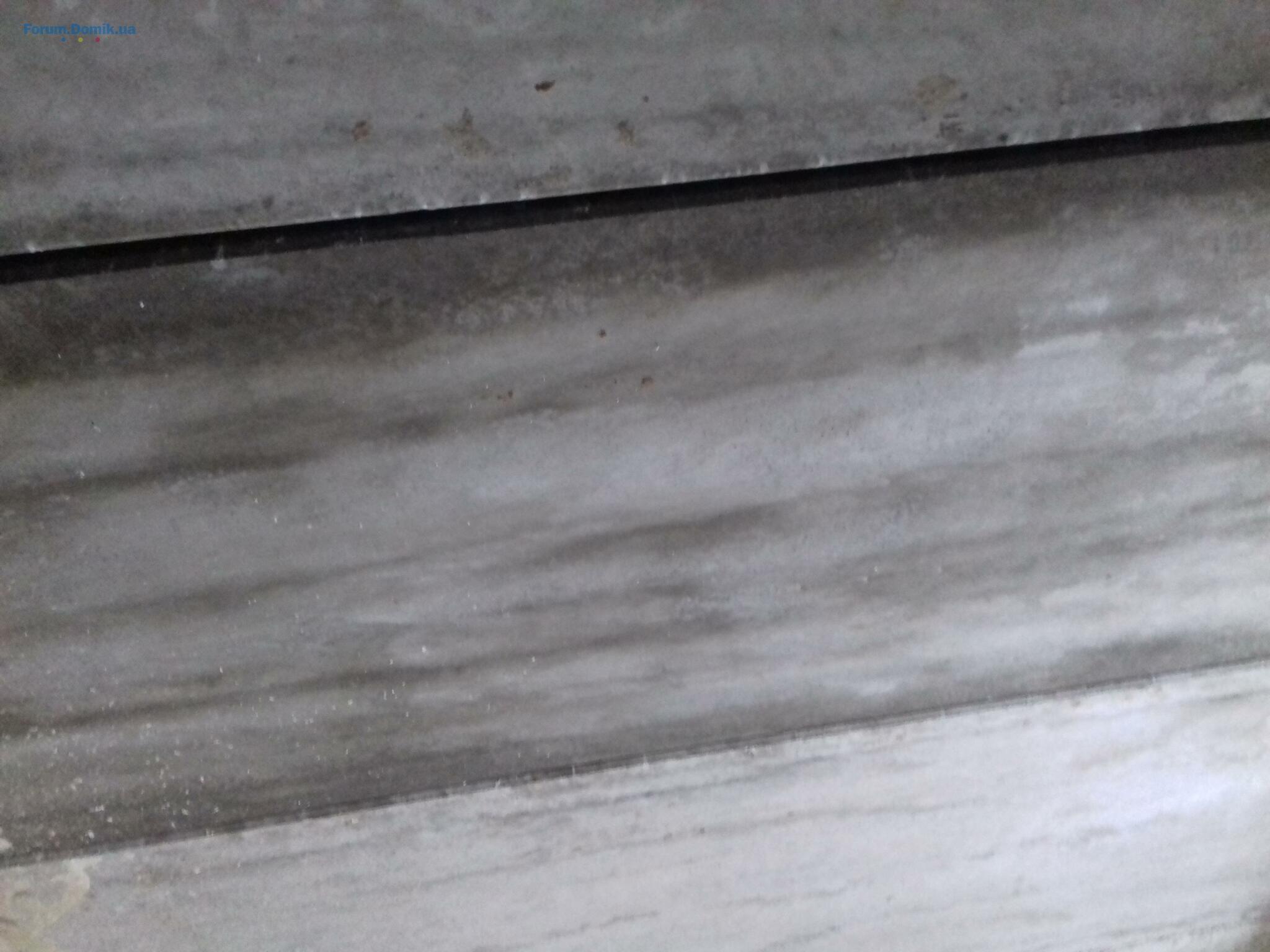

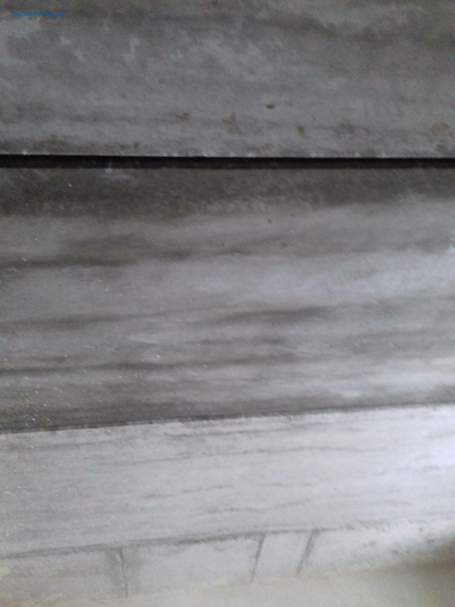

головний недолік: плити перектиття покладено дуже не рівно, в деких місцях,між ними, щилина 5 мм...
роблять, як кажуть, по принцмпу-через дупу...якби якось зробити.....
