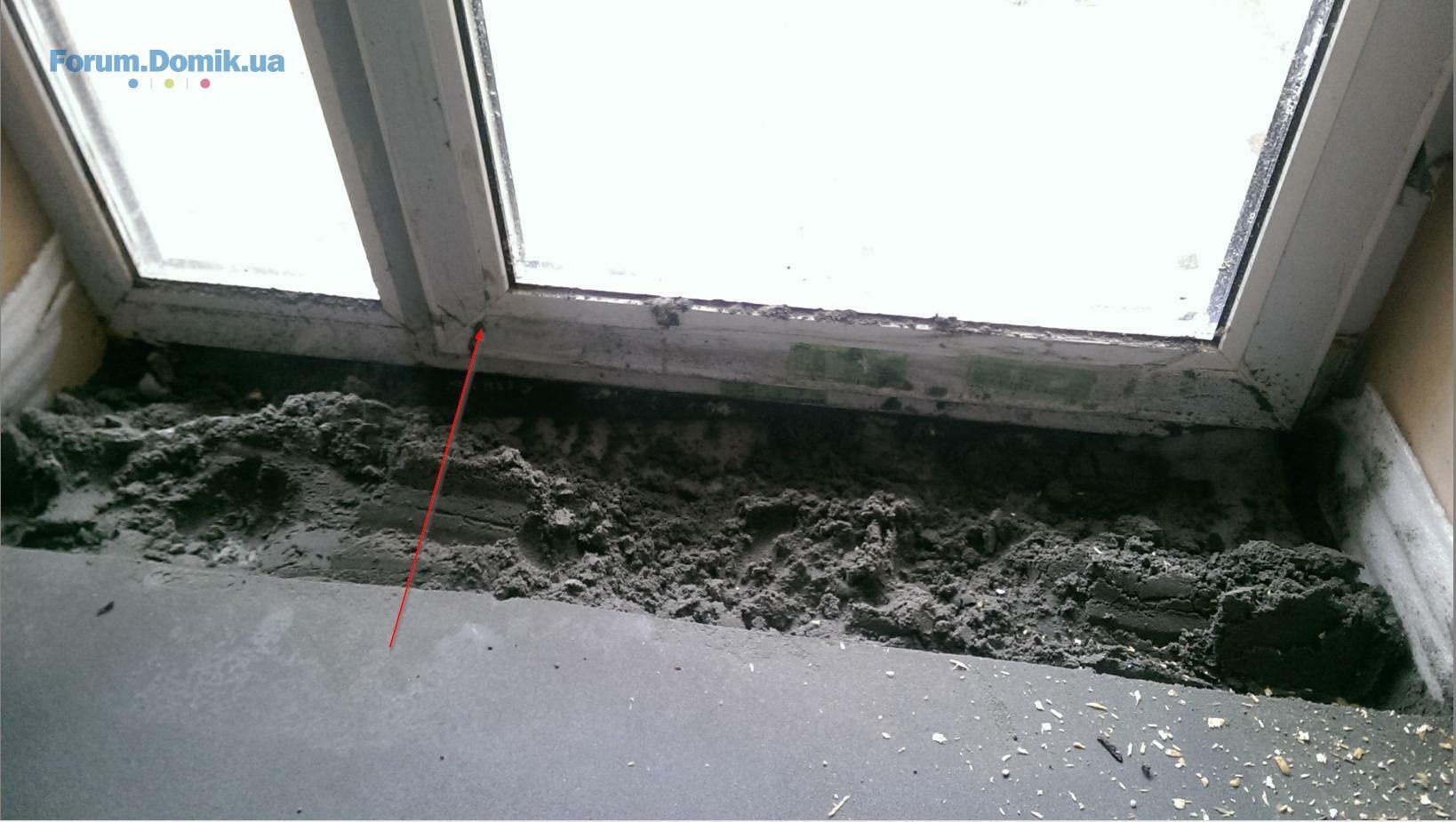

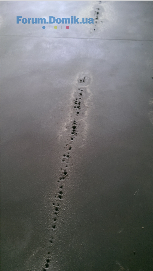

Всім доброго ранку!
Про все по порядку) В суботу був в ОП і на будівництві. І зміг переконатись про все на власні очі.
1) Отримав на руки додаток до договору, який стосується газового котла. Хто не отримав - прохання не затягувати! Оскільки від того, як швидко всі інвестори оплатять газовий котел - залежить термін вводу будинку в експлуатацію.
2) Вже вдруге бачились із Ярославом (менеджер по післяпродажній підтримці). Він майже постійно знаходиться на буд майданчику, водить інвесторів в квартири і разом з ними дивиться на всі "бока" будівельників. Головне із побаченого:
- у нас квартира на 4-у поверсі. Дах не накритий, стяжку залили. Опади (сніг, дощ) - через це на стяжці утворились дірки висотою в палець (див. фото).
- та ж сама стяжка. на кухні є вихід на балкон. Так от - рівень стяжки ВИЩЕ!! ніж рівень балконних дверей! Тобто двері відкрити НЕМОЖЛИВО!
Як будуть вирішувати проблему із висотою стяжки - уявлення не маю. Ярослав (менеджер) сказав, що буде це питання контролювати. Також є інформація, що таким макаром стяжка залита у ВСІХ квартирах (хтось може підтвердити чи спростувати?)
Також були помічені щілини по периметру вікон товщиною в палець. В деяких місцях це просто задуто піною, але це не вирішення проблеми - раджу всім звернути на це увагу в ваших квартирах!!
На цьому у мене поки все. Наступної суботи знову буду на будівництві. Хто хоче зустрітись - буду радий познайомитись)
Всім гарного зимового дня!

drewz
d
116
07 квітня 2016
29 лист 2016 09:59
Цитата "Igpl":
ну почему сразу так. это хорошо что шумоизоляция пердусмотрена в базовом варианте. такое есть далеко не у всех застройщиков. вот бы еще точно проверить что эта подложка там на самом деле есть
Бачив цей поліетилен в 5мм під стяжкою. Так що все є
Igpl
I
332
17 січня 2016
29 лист 2016 10:01
не совсем понял: по периметру окон, т.е. между стеной и рамой вроде как должен быть зазор задутый пеной. без зазора ставить нельзя, иначе перекосит раму.
drewz
d
116
07 квітня 2016
29 лист 2016 10:12
Зазор повинен бути, але не дірка, через яку буде задувати
Igpl
I
332
17 січня 2016
29 лист 2016 10:27
ну и тщательно все задуто пеной
drewz
d
116
07 квітня 2016
29 лист 2016 10:29
"тщательно" - це не той варіант, коли можна палець просунути на вулицю? )
Igpl
I
332
17 січня 2016
29 лист 2016 11:08
согласен, но во многих квартирах уже сделана штукатурка, так что все равно ничего уже не видно
